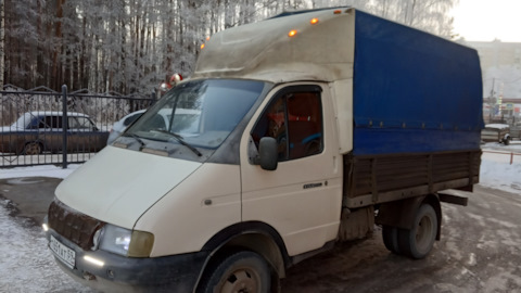

…очередная замена прокладки ГБЦ,
в декабре 23 менял саму ГБЦ ( были трещины).
Ставил Фритекс прокладку с круглыми отверстиями.
.хватило ненадолго. Прорвало между 2и 3 цилиндром, в " перемычке".
Сейчас поставил "Квадратис", с треугольными вырезами, именно для 402-ого ( после танчика -тройник, на редуктор ГБО, циркуляции есть.)
2 отверстия пробил на прокладке, на 4-ом цилиндре, / с торца/.
Кто какую ставит?
.предлагали ещё металлическую( сэндвич"), кто ставил, отпишитесь пожалуйста!
Прокладка ГБЦ
Пробег: 82 500 км
ГАЗ Газель 2000, двигатель бензиновый 2.5 л, 100 л. с., задний привод, механическая коробка передач — поломка

Попробуй с круглыми поставить. Может гбц не подходит.
… всегда ставил с круглыми, решил попробовать с треуголками", будет меньше ГБЦ греться.
ГБЦ разные бывают. и прокладки ставятся разные
Я на сэндвиче езжу. с треугольными окнами на пропане. Просверлил 2 отверстия за 4-й гильзой и поставил. Пробовал разные прокладки и скажу так-главное их протягивать вовремя! Если обычная паронитовая, то сразу через 300-500км пробега (а можно и просто после 1-2 прогревов), потом через 3000км пробега и потом каждые 10-12тыс.км пробега проверять и подтягивать. И каждый раз нужно плоскость проверять и, если надо, обязательно фрезеровать!
Спасибо, завтра протяну, проехал уже км.200.))
