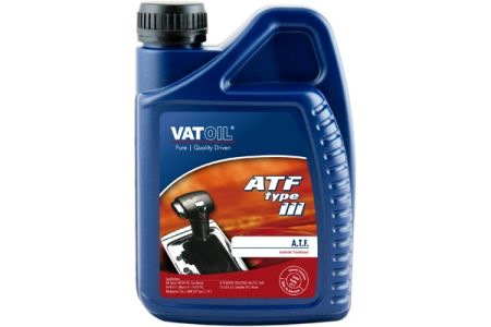

Посоветую перед поездкой в сервис долить жидкость до уровня (пофиг что вытечет, не сразу же и ладно). Я так свой ГУР от 1MZ погубил. Нельзя ему без жидкости.
layert.ru/site/element.ph…rcode=116534#.VV_TJ87jTqc
такое?
или лучше декстрон3 от мотул?
Да, один в один.
В идеале — полностью прокачать на вывешанных колёсах, это не долго. НЕ ЗАВОДИТЬ при прокачке!
2132196668
такое?
Не думаю что есть принципиальная разница. Все жидкости рано или поздно подлежат замене, даже тормозная. Покури тему на камри клабе. Ссылку я отправил. Там отчетики, кто что лил. У всех всё норм.
power steering fluid
Цифер, так книжку нагугли. А вообще трансмиссионку для автомата льют. Я себе декстрон 2 доливал.
