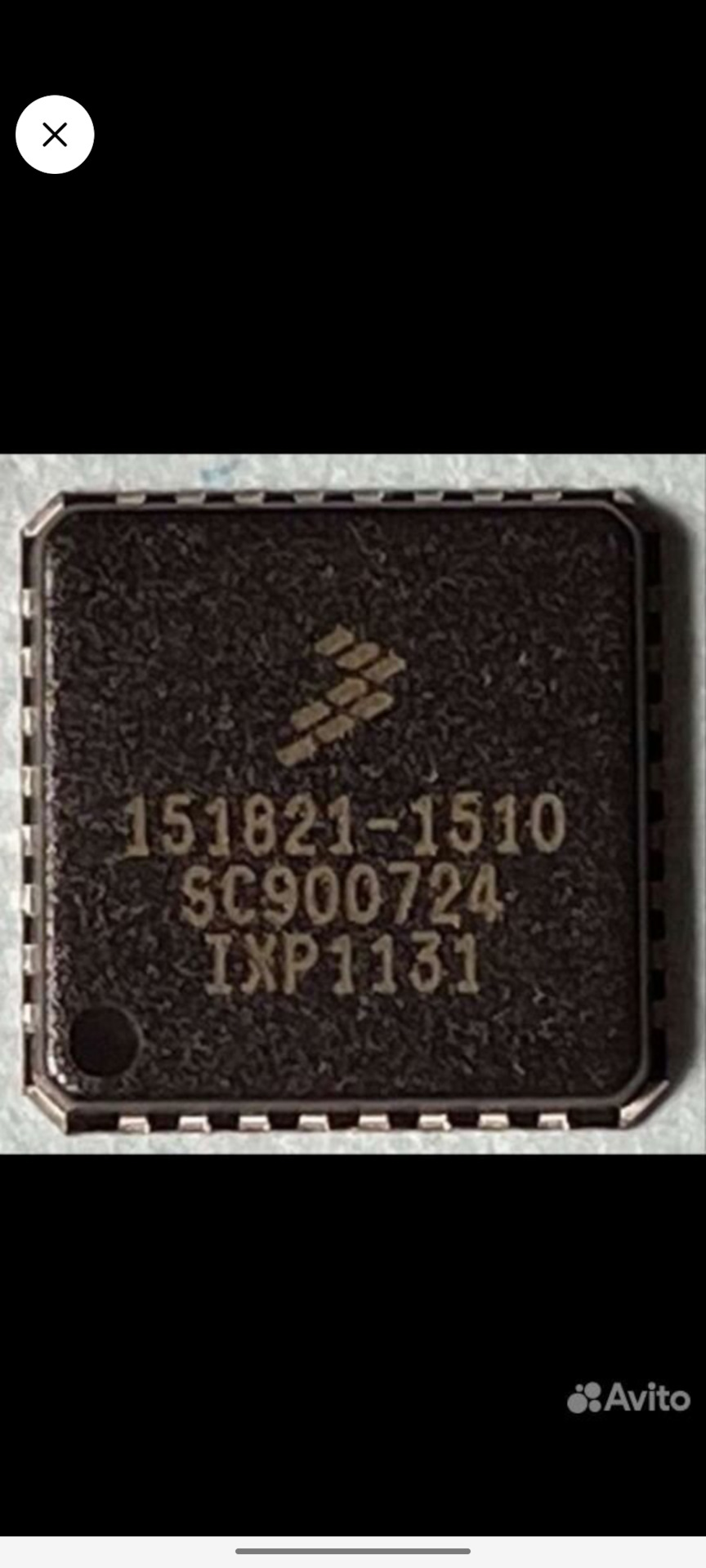

Мне в ЭБУ вот этот чип пропаивали, было также
Пропаивали кстати как?
Просто феном прогрели пайку или же каждую точку пайки паяльником?
Феном прогревали. Больше двух лет назад, всё работает. Сказали это происходит из-за перепада температур и влажности.
И что — только вот один чип прогрели или же и все остальное?
Большое спасибо за наводку!

В мозгах пропаяй чип и все будет норм👍 Была такая беда, сначала одна сторона цилиндров отказывала, через 2 года тахометр мозг парил… а все из за ножек, на которых чип стоит. С возрастом и от вмбрации они отламываются🤓
Какой именно чип смотреть не подскажешь? Управления форсунками? В сервисе скорее всего сами знают, но все же.
Он самый… никогда бы не подумал, что из за этой маленькой херни, надо пол машины излазить😤 а из за тахометра сигналка в довесок на автозапуск не вставала… всю зиму с ключа заводил(благо, что в частном доме)

Прыганье тахометра выявил случайно, полез мозги снимать, надавил на косу, заработал сцука, отпустил косу, опять начал колбаситься… за счет того, что внутри плата изгибалась, ножки соединялись, все работало… сына тихими вечерами паяльником прошелся по ножкам, прогрел… и теперь все отлично работает. Гирлянда не появляется, тахометр кажет, сбоев в работе двс нет👍
