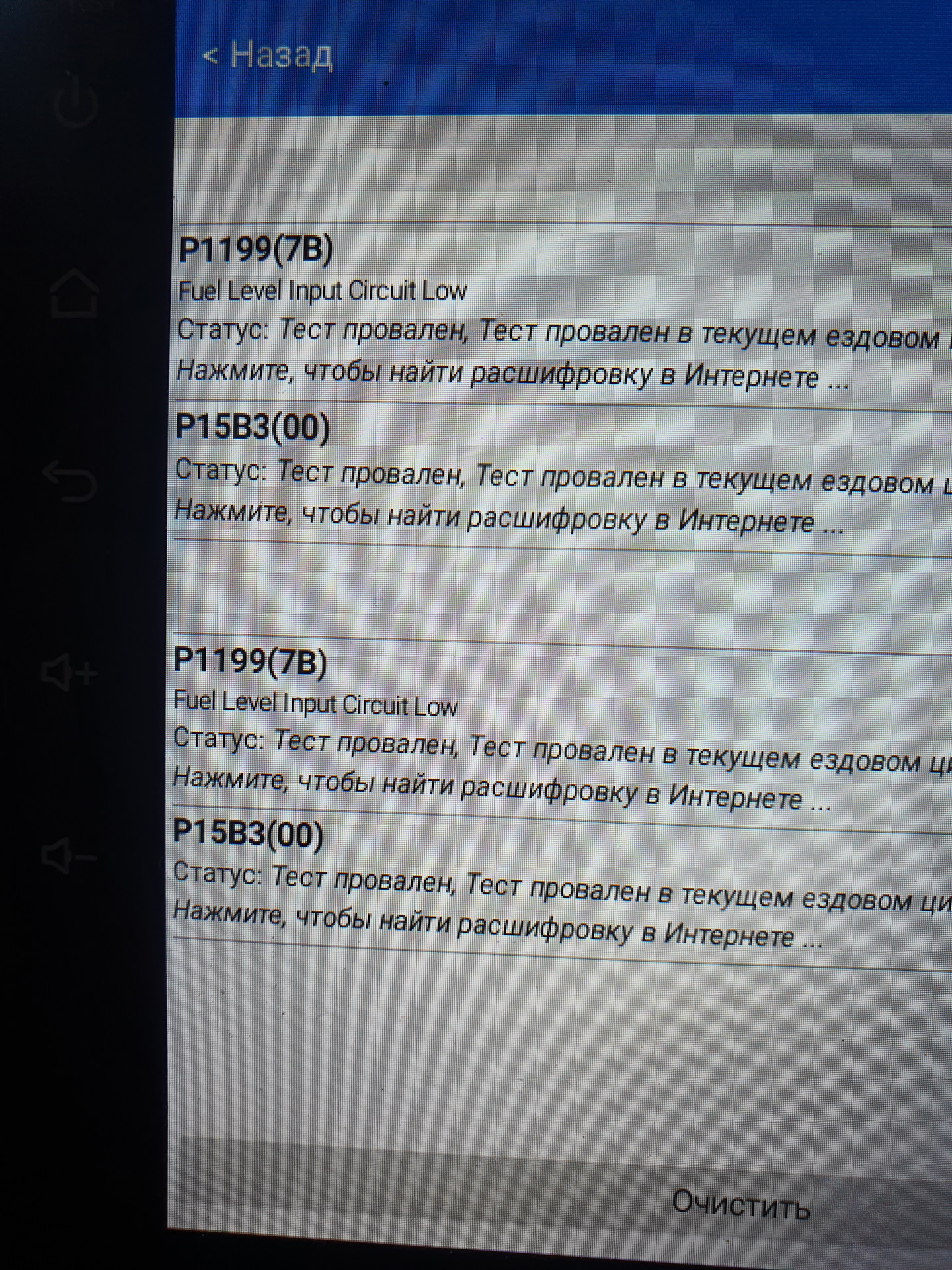

Читаю ошибки, вижу две новых:
P1446 — рассчитанный критический уровень присадки;
P1412 — несоотвествующий сигнал сажевого фильтра.
Не знаю, какая из этих ошибок дает аварийный режим, возможно они вообще разом включаются, но сути это не меняет.

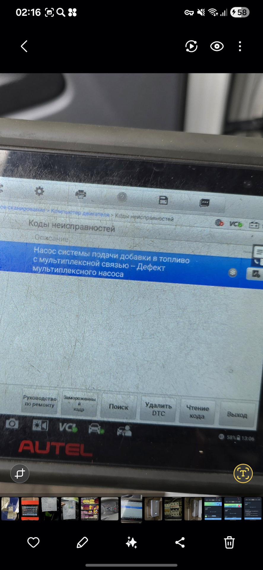

Столкнулся. Панель и вовсе пишет: отремонтируйте двигатель. Заполнил и прописали в Питере в сто Францавто = 3500 услуга (искал долго такую цену)
НО! Через пару месяцев вновь чек ключик и двигатель с восклиц знаком. Прописывал диагност (в бачек и в двигатель), кто ранее работал в сервисе Пежо, потому исключаю некомпетентность.
Посмотрел у себя в городе у диагноста, пишет 3% эолис и что-то по насосу. (Проверяют электронно насос, работает).
Не понятная штука, так как за пару месяцев не может израсходоваться 1 литр. Или как здесь в статье указано, что что-то забилось, воздух или таки косячит насос в бачке.
Кто подскажет причину — буду признателен
Добрый, особо никто в бачок у нас не лазил, если повторно, то люди или вырезают или новый бачок покупают, но дальше не интересуются. Но это довольно частая проблема, особенно если заправить бачок уже после того, как было уведомление о низком и критическом остатке. т.к. это расчетное значение, возможно eolys же нет давно и все там засохло и забило.
Не зря в регламенте контроль присадки начинается с 80ткм…
Могли криво прописать, но может и внутри закоксовался eolys, где-то видел такую информацию, что может забиться бачок внутри.

Бачек не умерает, скорее всего там закоксовывается насос… Свойства Eolys такавы что он вроде жидкий но очень липкий… Насос импульсный и если он какое то время постоит без жидкости он залипает… На Пежо 5008 лечится снятием насоса с бочка и промывка очистителем тормозов или карбюратора что под руку попадется. А для лучшей прочистки я на Диабоксе запускал режим проверки насоса, в это же время брызгал в него очистителем.
Прошел всю эту тему на Пежо 5008 ещё лет 5 назад!
Пробег у 5008 сейчас 500ткм+ ( брал в Белоруссии в 2014г, конечно смотали.) По экологии в своё время тоже читал и было много таких " удалил но что то пошло не так… Начились ошибки… И т.д. и ТП. По этому долил жижу и поехал, то что в сервисе проломили отвёрткой корпус насоса, когда снимали шланг и весной он умер, отдельная история… Можно вообще без бочка жить, перед заправкой в бак вливаешь 5-10 млл( шприцом) жижи и заливаеш полный бак( при заправке до полного бака меньше расход EOLYS, в Белоруссии подсказали) и все дела, через 2 заправки ошибка по сажевому пропадает, тяга нармолизуеться. Где то около года так ездил пока б/у бачек по нормальной цене не нашёл.
Короче к 350ткм опять появилась ошибка по фильтру, проверел жижу в норме, все работает но давление на выходе больше номинального, пора мыть, да есть такая опция🙂… Мыл сам, через какое-то время опять вылезла ошибка, опять помыл, при чем давление пришло в норму а ошибка не уходит! Тупик! Блин, снял опять (а это такой геморрой на 5008🤦) Ну что делать, пипец… Короче что сделал, нашел проволоку медную тонкую где-то 0,5кв/мм точно не помню, чтобы в ячейку фильтра входила но ячейку
не разрывало, заточил один конец как смог, вставил в шуруповёрт и КАЖДУЮ ЯЧЕЙКУ, продырявил🤦 блин часов 6 на это ушло… Поставил, давление в норме а ошибка не уходит! ТВОЮ МАТЬ БЛ.ТЬ, СУКА! Плюнул пошёл форумы читать и блин наткнулся на такой нюанс, оказывается машина после 300т.км понимает что фильтру хана и выдает эту ошибку на постоянной основе… По этому после чистки надо было зайти в диабокс в ремонт замена сажевого фильтра и ВСЁ! Б** А Я ЕГО 6 ЧАСОВ ДЫРЯВИЛ!
Но нет худо без добра… Что в итоге получил, да теперь есть вонь из трубы и облоко при резком ускорении со светофора😄. Но так как фильтр на месте и мозг видит разницу в 2 бара между входом и выходом, то он понимает что экология есть и работает в штатном режиме, но прожиг не запускает, так как эти 2 бара не увеличиваются! EOLYS больше не нужен.
Я верно понимаю, что прожиг все же происходит (срабатывает) при ручном добавлении eolys шприцом в топливный бак?
Но При этом бачок(насос) остаётся не рабочим. Это важно понять
Спасибо
На 100 % конечно не могу гарантировать. Так как прожиг дело мутное и он происходит по своим каким то алгоритмом по каким, мы можем только предполагать. У меня часто были большие пробеги по трассе по 1500км. при таких условиях ФАП сам прожигаеться…
В год у меня пробег был около 60ткм из них трасса где-то 35ткм. Заправлял шприцом ПОЧТИ каждую заправку, судя по этому прожиг проходил, так как значкок забитого ФАП на приборке не загорался и тяга была нормальная, но как там было не знаю. Надо было прибор подключать и смотреть были ли прожиг или нет, а я этого не делал… Проблема прошла, ну и ладно 😄

Подскажите, ошибка P1434 P1435 это умер бачек (насос) или что-то другое?
Полная история — после появления чека обратился в сервис Францавто в Питере. Сделали заправку эолисом и прописали (по словам) в бачок и в мотор. Делал диагност, который ранее работал в Пежо официалов (его ошибку я исключаю)
Через месяц — два поездок по трассе (у меня пробеги 8000 за 1,5 мес), вновь выскакиевает чек. Диагностирую у себя в городе на не проф оборудовании — дает инфо 3% эолиса и ошибки P1434 и P1435 постоянная (насос подачи добавки…).
подскажете, какая может быть причина? Слишком быстро прошел расход эолис (забился насос?). При этом я не знаю, фактически остался эолис в бачке или нет (или глюк какой-то)
Спасибо )
VanC4
Конечно появился р1412 и авария. Пробег 5ткм без нормальных прожигов — это могло быть около 10 плохих циклов прожига, а по итогу забился сажевый. А Йолис прекрасно прописывается в моторном блоке и в блоке насоса присадки и работает. И даже если сажевый успевает забиться, то через несколько прожигов постепенно возвращается в норму.
