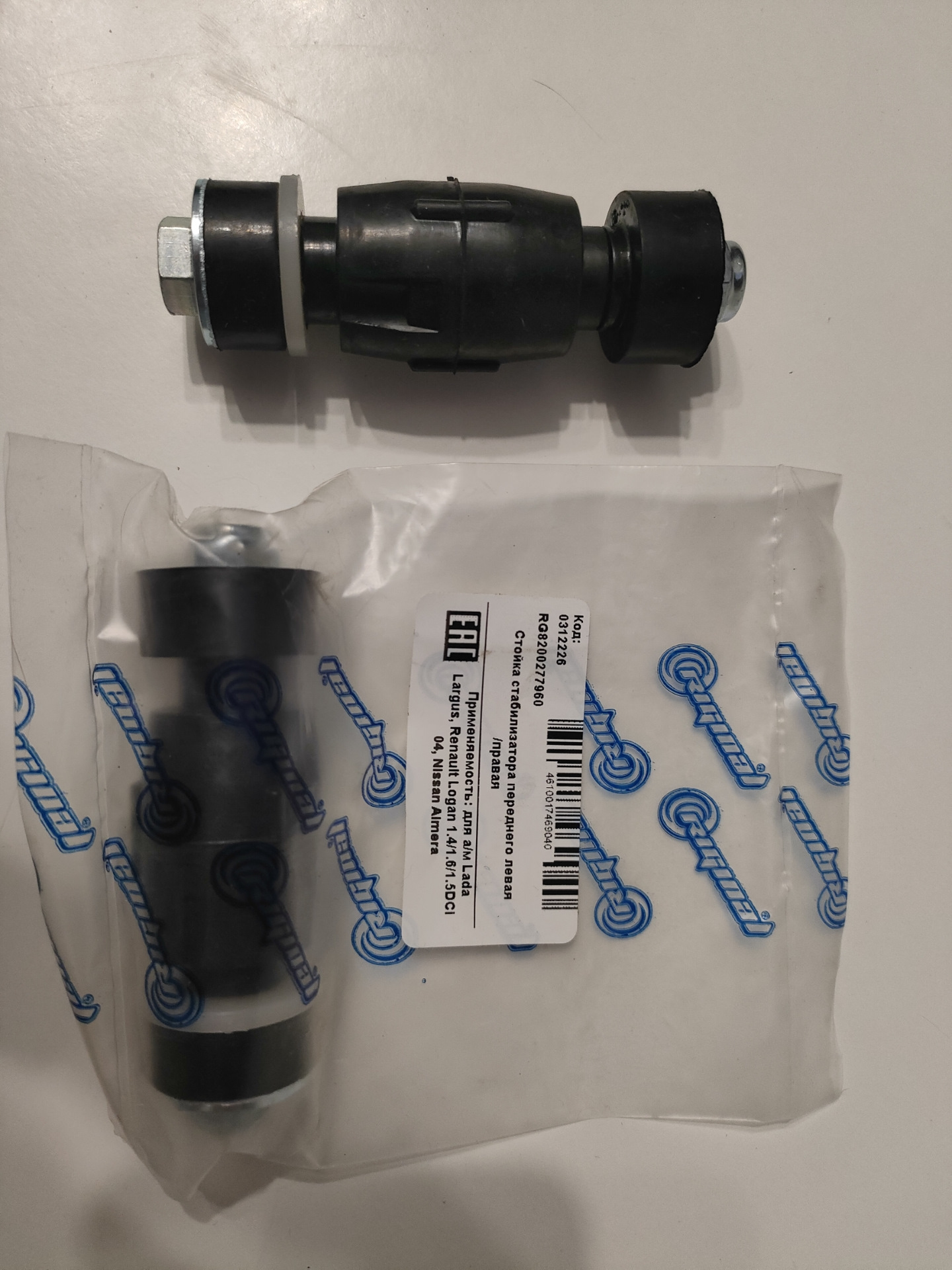

Стойки стабилизатора RG8200277960 цена 360 руб за 2 шт

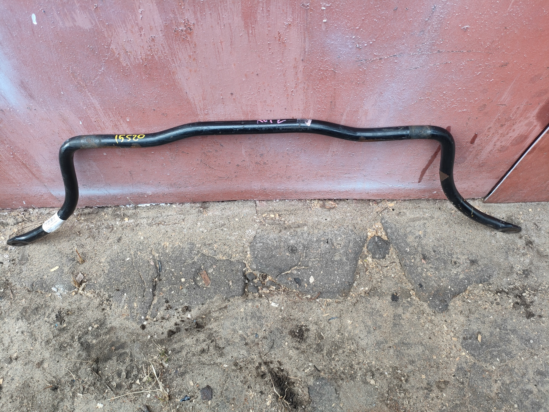

Перед тем как заказать запчасти, начал делать ревизию подвески. И обнаружил, что в автомобиле нет стабилизатора поперечной устойчивости. Без подводных камней не обошлось. Оказалось что стаб на Логане имеет немного другой изгиб. Этот упирается в приемную трубу и смещает ее с фланца на выпускном коллекторе. Странно. Что моторы одинаковые. Трубы тоже, но есть не большая разница. Заказал новый стаб от Логан 1 от 8кл мотора за 2500 ( тоже на Авито).

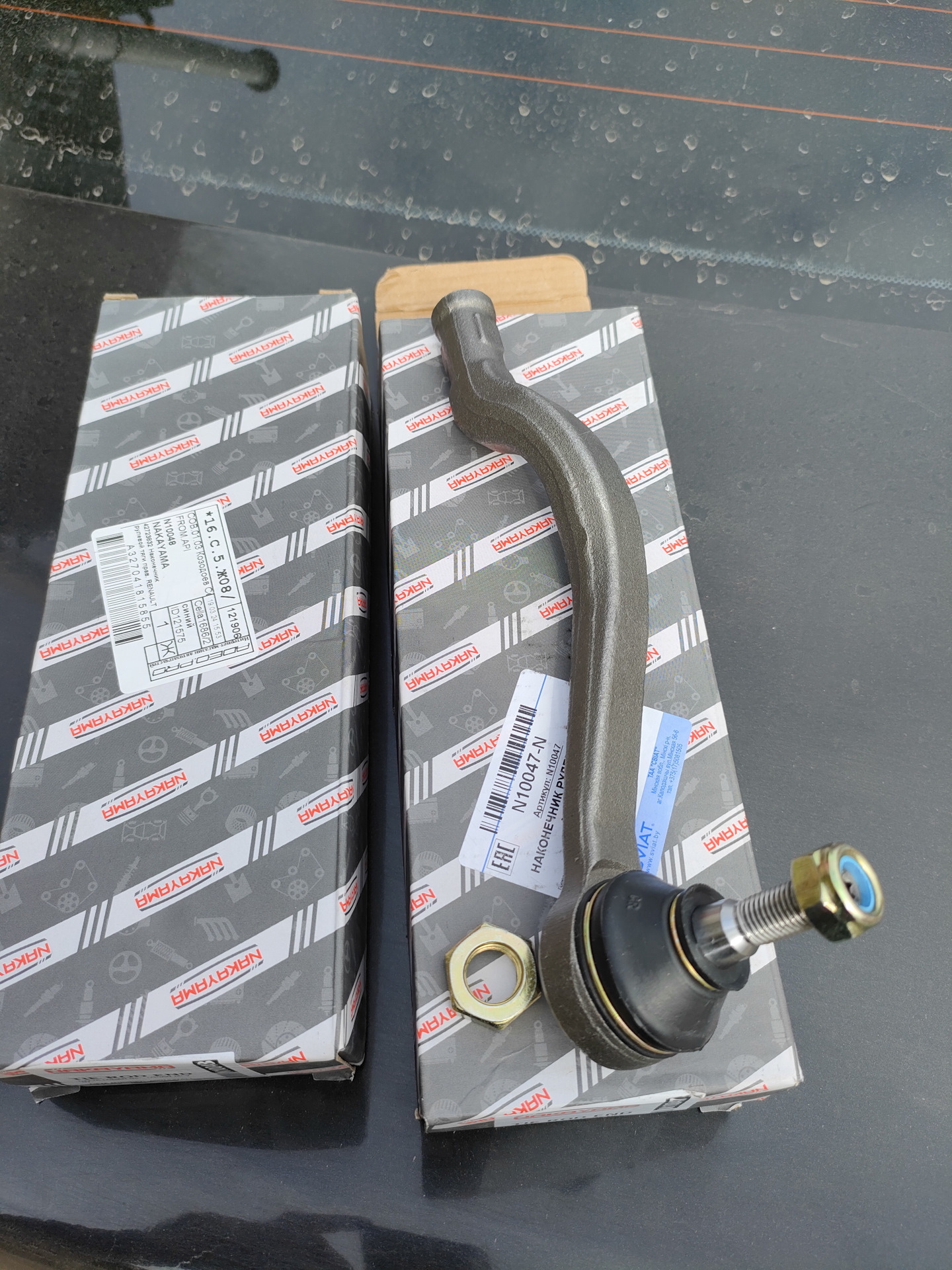

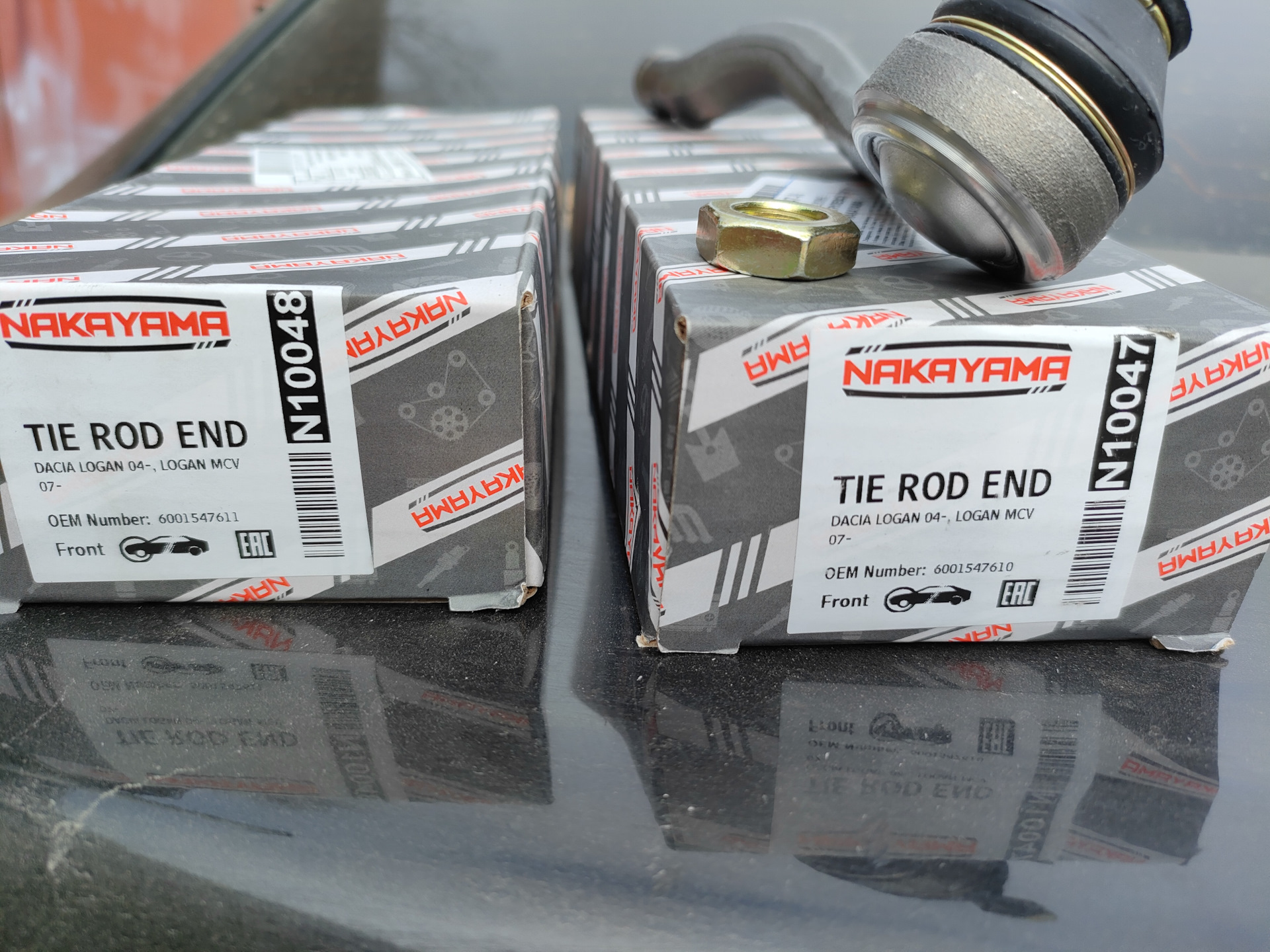

Так же купил новые рулевые наконечники. NAKAYAMA N10048 и N10047 . Цена за 2 шт 1540
руб. И развал на СТО 1000 руб.
Купил стабилизатор от Lada Largus на Avito. Стаб от ларгуса с таким же двигателем как на моем авто. Цена 1000 руб

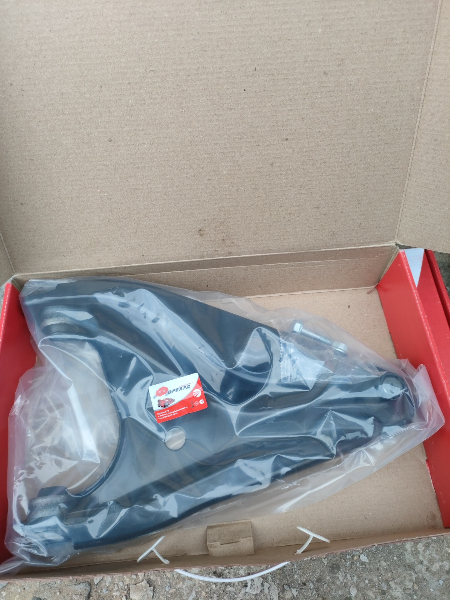

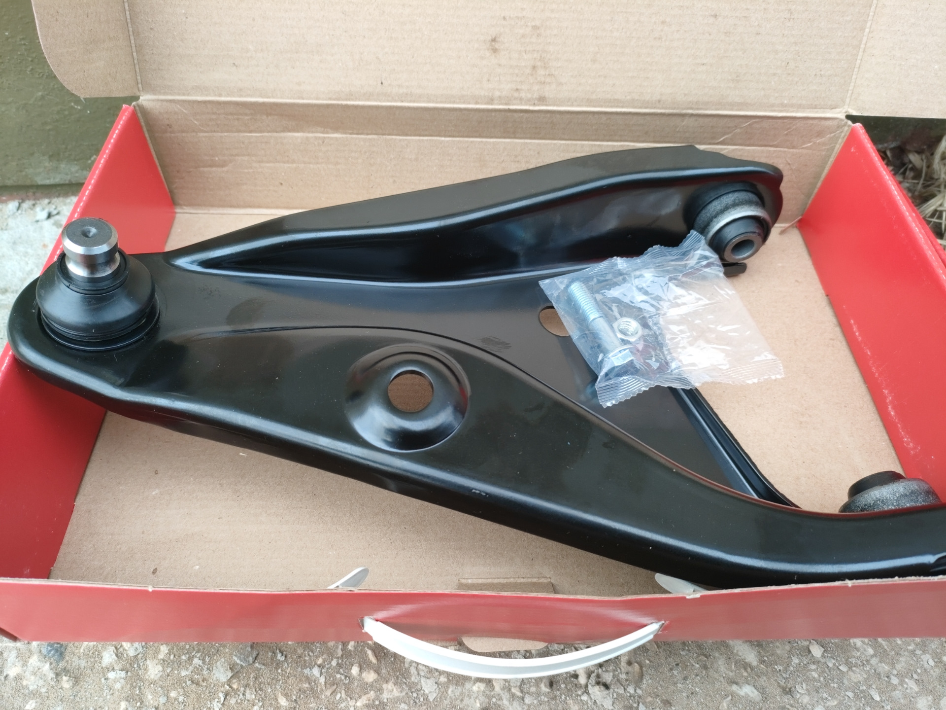

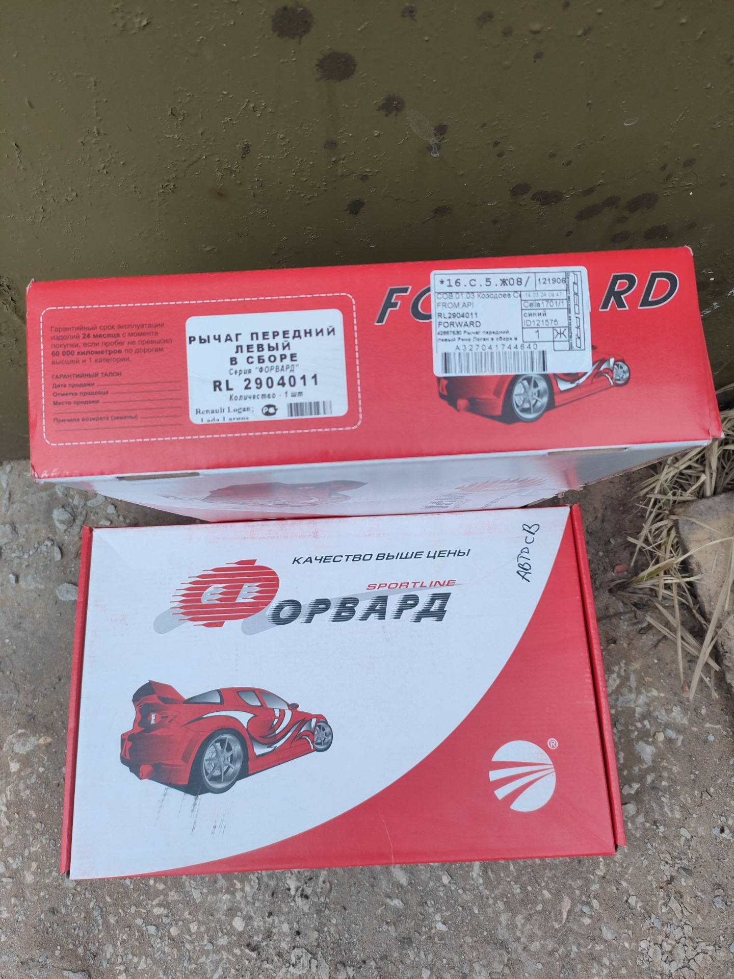

Рычаги подвески LR2904010 и LR2904011 цена 4640 руб <img src=

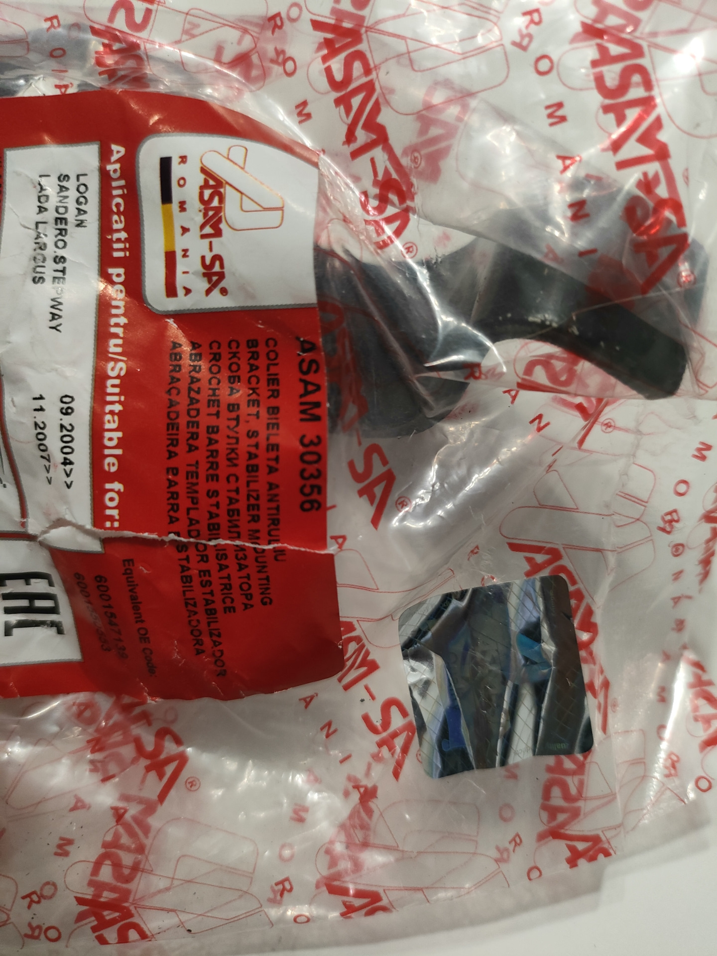

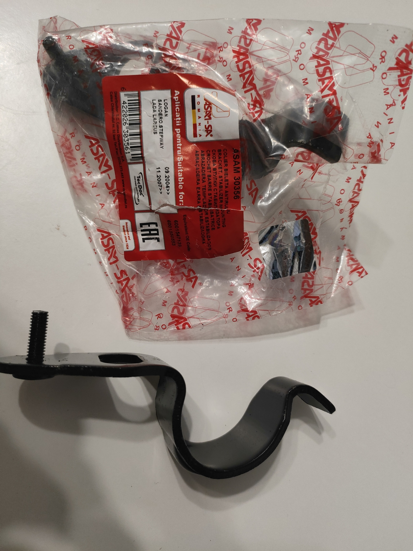

Хомут втулки стабилизатора Asam 30356 . Цена 470 руб за 2 шт.

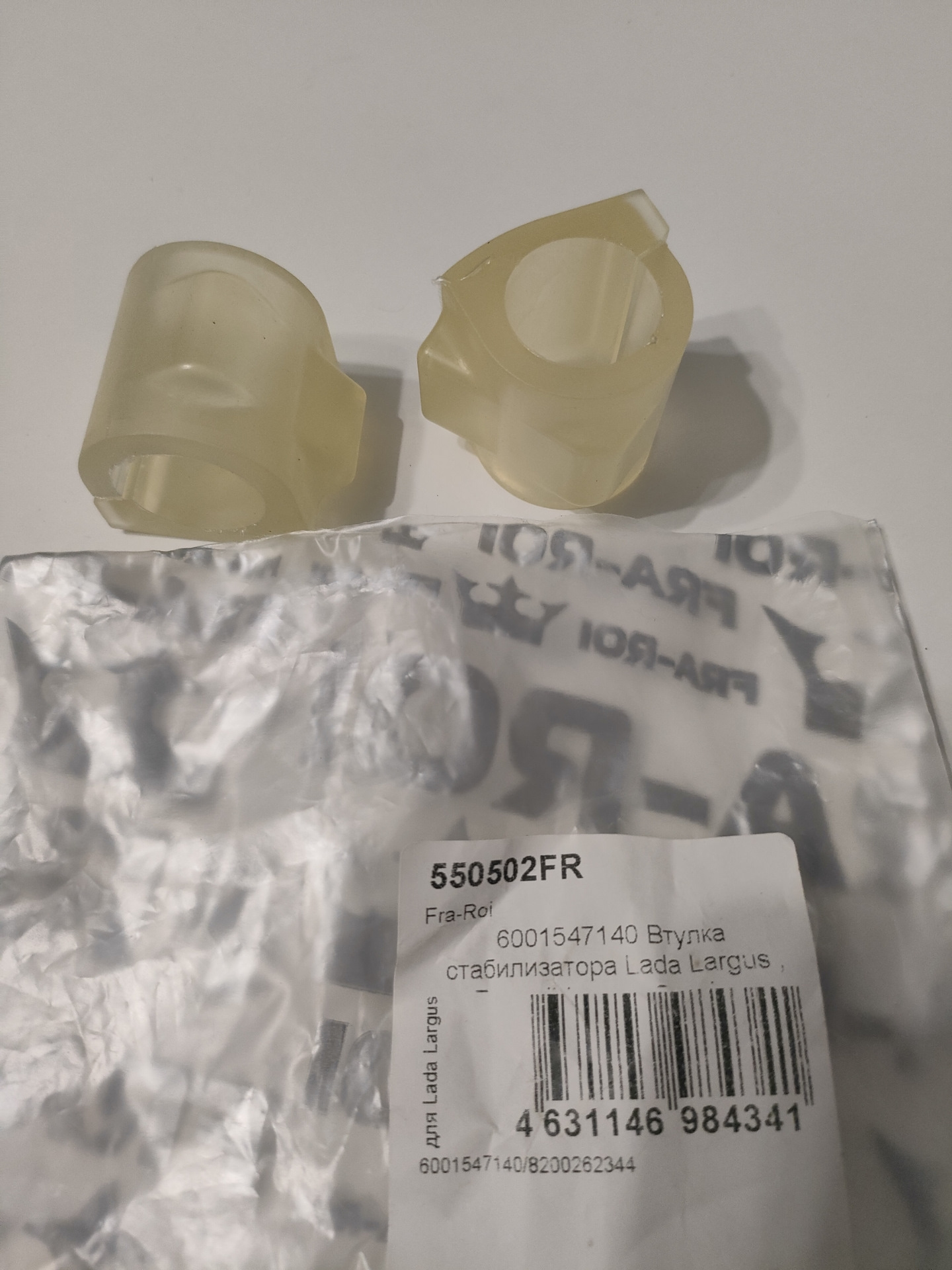

Втулки стабилизатора FRA-RIO 550502FR Цена 170 руб за 2 шт

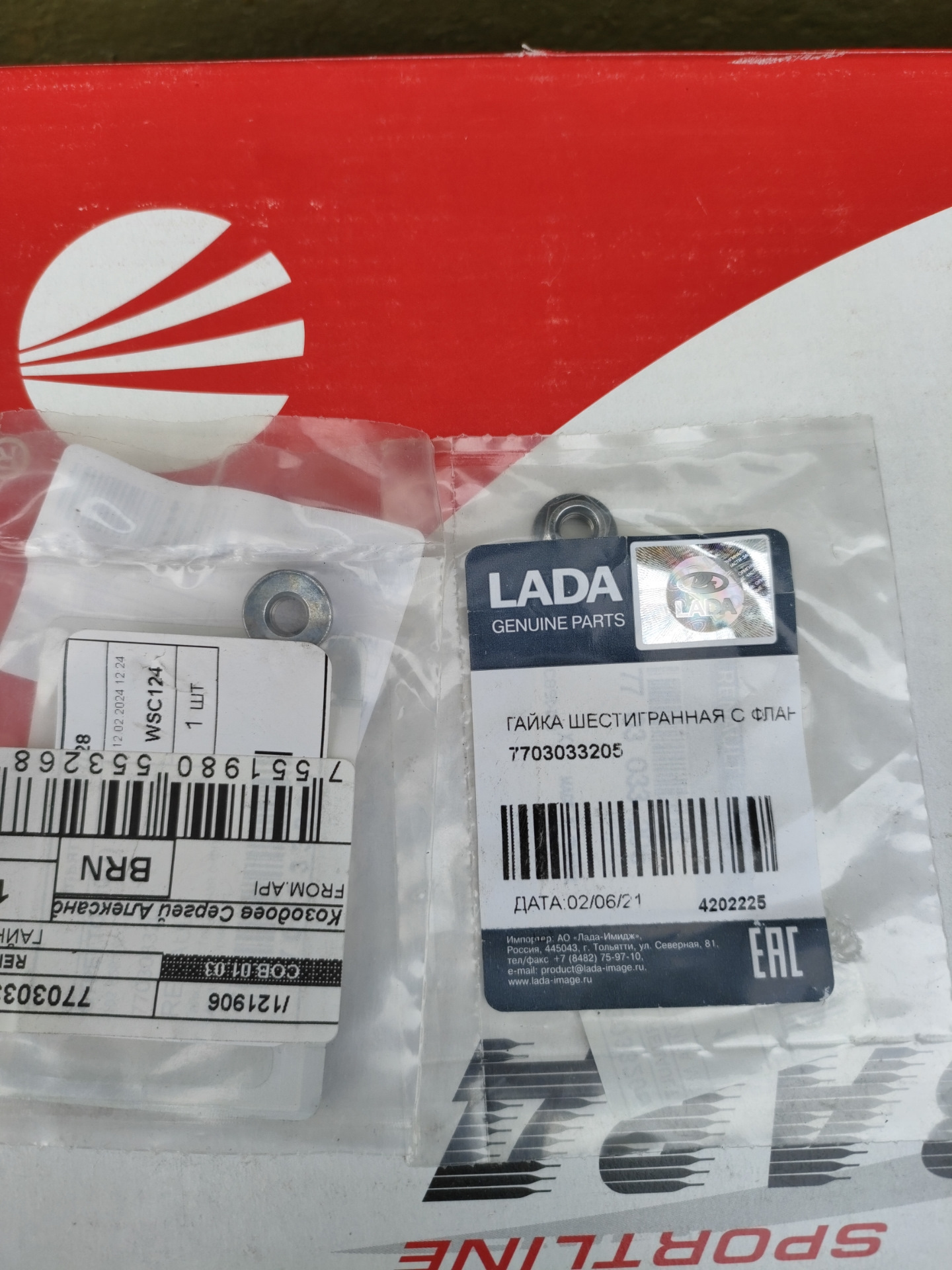

Гайка шестигранная с фланцем для хомута стабилизатора 7703033205 Цена 160 руб за 2 шт
Когда я покупал такой же стабилизатор, мне сказали он от 16клапанной версии. У 16v выпуск идет рядом с моторным щитом и проходит над стабилизатором. на 8клапанный действительно не подходит ))) Но у него, вроде как, немного другой диаметр, мне показалось он толще чем у того, который с изгибом

Стойки стабилизатора брать полиуретановые, а втулки резиновые.
кстати как рычаги эти норм?
Явно качественнее чем те, что стояли. Оди даже по весу тяжелее)
Попробую и сете такие, а то мне весь перед приговорили пробег 160000.
По отзывам читал, что эти рычаги очень хорошие. Посмотрим. Ведь авто у меня не стоит просто, а каждый день колесит по 250 км

Гайки можно не ставить, толку от них нет, а мороки закрутить и открутить тьма.
Я уже понял 🤣. Без подъемника это ещё тот гемор их закрутить).
Я ключ на 10 согнул и им крутил. Норм. Если гайка придумана — пусть будет.
Крутили с земли или с ямы?
Исключительно с ямы. С земли там точно не достать.
Ямы нет, а вот с земли не смог закрутить)
Dimrik74
Пришлось вообще отпилить часть хомута ну не открутить мне эту гайку было вернее не залезть туда ничем
