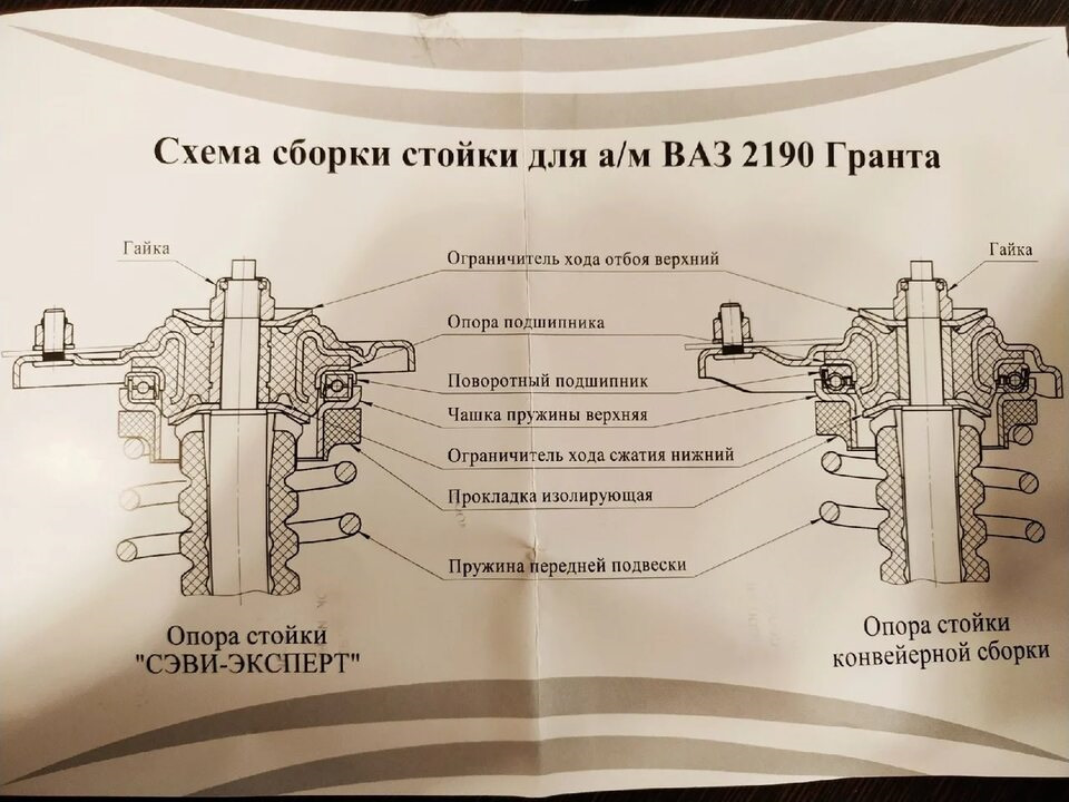

Доброго времени суток.
Владею Грантой без ЭУР. Естественно опоры стоек как и должно быть установлены с смещением 6мм.
Хочу добавить подвеске чуть больше энергоëмкости, установив опоры с смещением 12мм.
То что опоры взаимозаменяемы и встают без проблем, более того знаю, что многие так делают мне известно.
Но хочу понять : ни как будет крутиться руль после установки, и так далее
А как стойка поменяет угол наклона без ущерба?
Многие из вас занимаются ремонтом своих авто самостоятельно, есть и профессиональные мастера, слесари-ремонтники
1) сам стакан стойки изначально спроектирован и выполнен под наклоном?
2) усилитель опоры стойки плоский, как на "стандарте" 6мм?
Или тоже с смещением 1.5°?

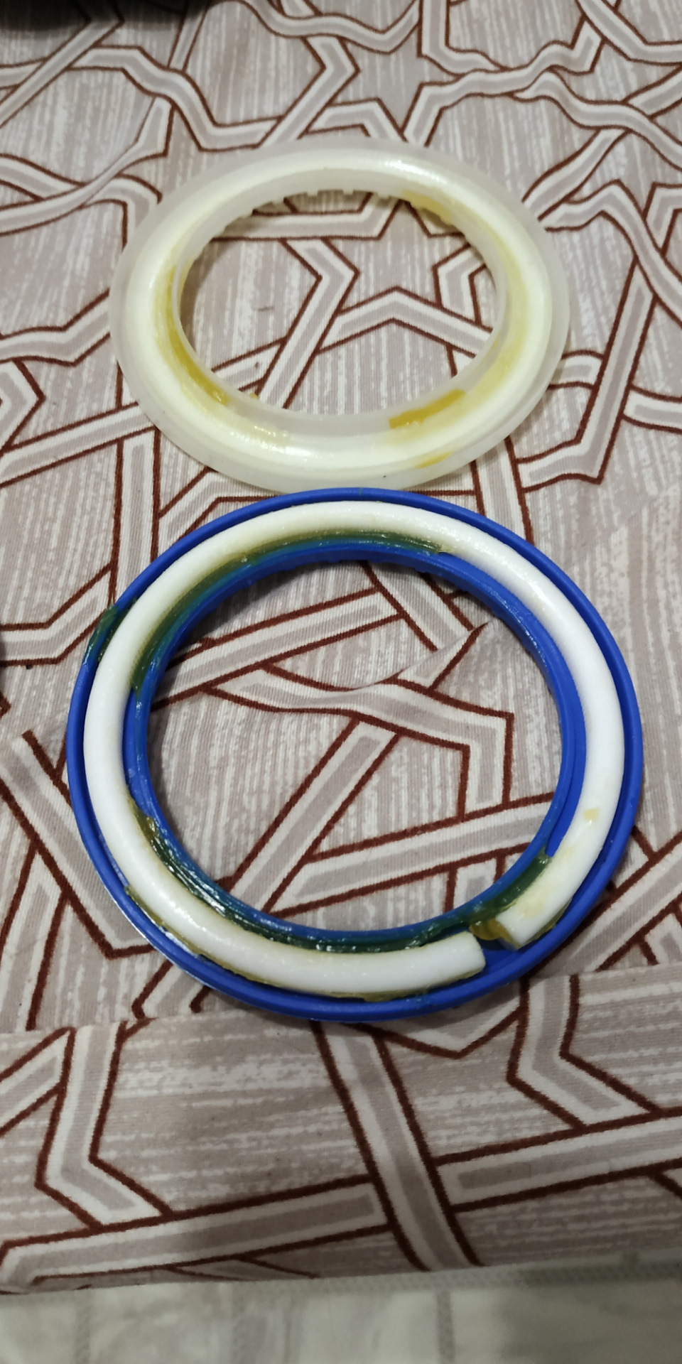

Только подшипники (пв групп) пластиковые не бери! Они лежат в комплектах сэви
Знаю) фигня эти подшипники
Fullgoose
Которые подшипники трения с пластиковой шайбой внутри. Чем плохи? Себе поставил год назад, пока вроде норм
Через две недели пружина защелкала с ними. Не у меня одного
С обычными шариками? Я себе брал внутри какая то белая копролоновая или фторопластовая шайба. Ничего не щелкает, работает замечательно
Fullgoose
Ага именно, С этими были проблемы.
Ок. Будем посмотреть… У меня все пока норм
Это хорошо, я удивлен )
Проехал около 30 т.км, если вспомню, то отпишусь в следующий раз.
Fullgoose
у меня тоже все норм с ними, пробег 30 на них. нареканий пока нет
Усилиетель опоры не со смещением, стандартный он. Стакан выполнен, не под наклоном
Это я уже понял
Эти усилители были разработаны чтобуменьшить изгибающую нагрузку на сайлент блок опоры . У автопродукт, есть и другие усилители стаканов, тоже подойдут сюда
Есть у меня, но не такие. С этими прибавка кастора 1.5гр.
Усилители любые ставь можешь старые оставить, если с цинком. Цинк будет разрушатся первым и временно замедлит, ржавление стаканов.На гранте с эур кастер 3градуса. Не обращай внимание, что на усилителях, написано кастер +1.5.
Ок, спасибо, помог
Выштамповка на опоре подшипника идет под нужным углом. Посадочное место опорного пошипника не параллельно верхней плоскости
то есть на самой опоре, я правильно понимаю?

Да, все правильно поняли. Сама опора Отштампована не симметрично, благодаря чему и встает подшипник и втулка штока Амортизатора под углом. Усилитель посмотрите, какой стоит (или не стоит). На такие опоры, как на фото, я бы точно ставил. У меня усилители с завода стояли, и еще покупал опору сэви- она тоже снижает давление в месте посадки к стакану (плоская поверхность)

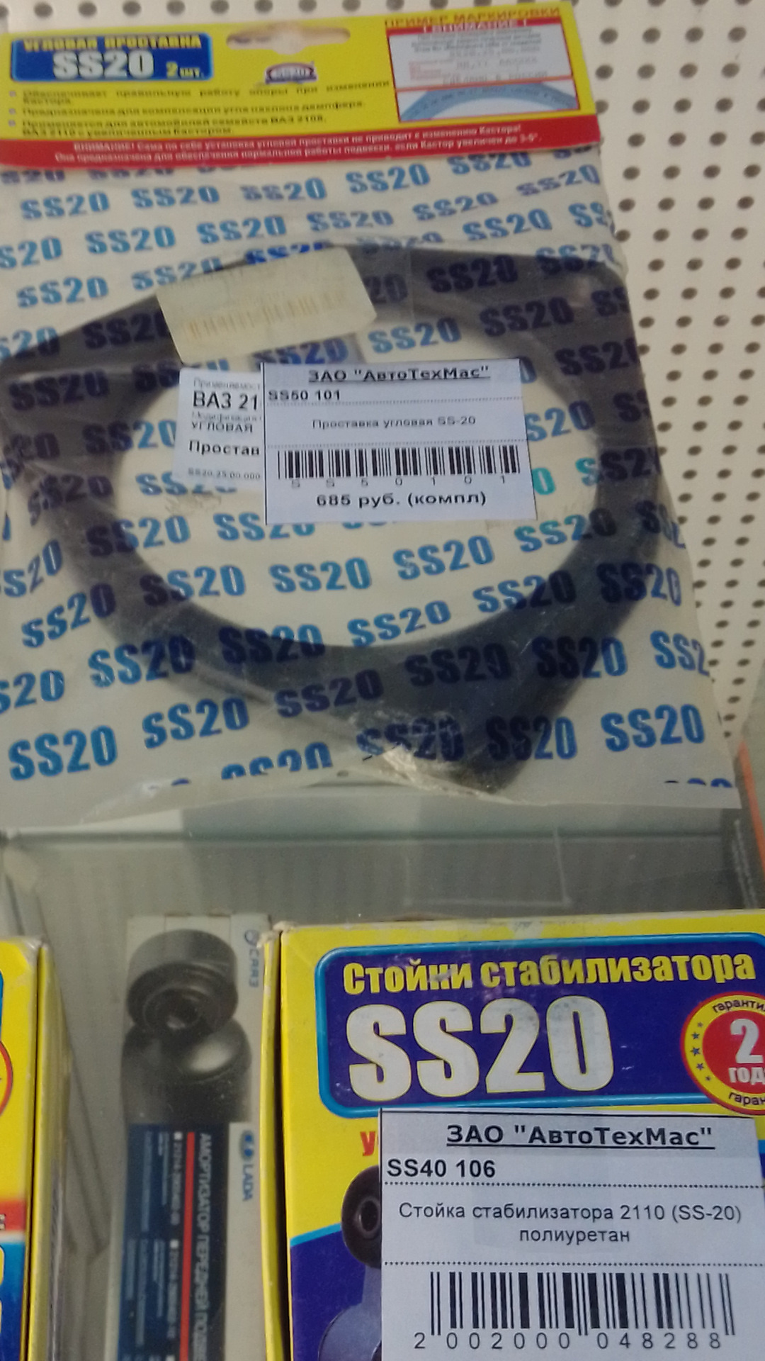

Принято, спасибо) усилители стоят плоские с завода, покупал новые они ещё толще чем заводские. Фото для примера уже под кастор 1.5°, стоит или нет их ставить.

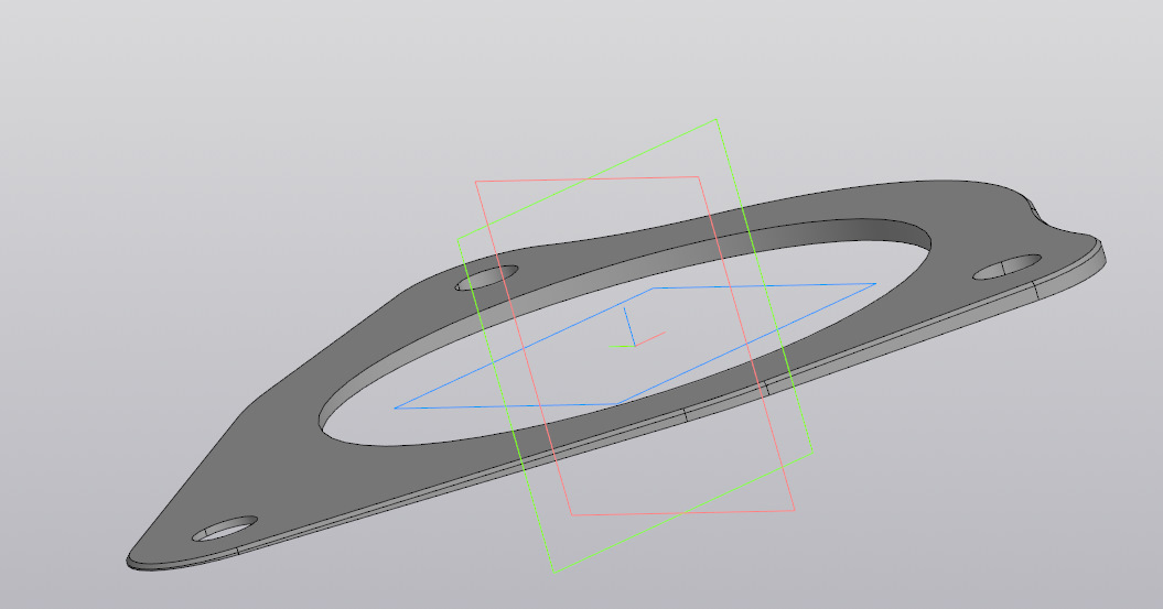

вот так они выглядят в моем исполнении. Объясняю: стоковый кастор 2гр45 мин на гранте с эуром. Углы штамповки опоры рассчитаны под него. У меня же 3гр30 мин, т.е. на один градус больше. Если подшипнику пофиг на сей факт (пружина компенсирует такие отклонения), то вот втулка штока амортизатора встает "на изгиб", под углом
Вот вот что я и выясняю)
Просто ещё хочу на лето резину по выше попробовать для комфорту — это личная инициатива, все нюансы учтены. Попробовать надо.
Боюсь чирикать будут от большего кастора
Vadik-zlt
Опоры не штампуются под углом. Угол наклона стойки, достигается за счет смещения, втулки опоры. Я так понимаю
Ты Чертовски неправ. Я перемерил на работе порядка 6 наименований опор, так как готовил чертежи для производства. Поверхность прилегания не параллельна поверхности втулки подшипника, и втулка для штока тоже под углом. Проверить мои слова можешь посмотрев на сайте СЭВИ. Вот, смотри. В поперечном сечении плоскость ближе к морде выше, а к ближе к корме-ниже

нужна, она не для кастора, она для тго, чтоб сам стакан не лопался
На фото усилитель косой, к кастору +1.5°. вопрос в том есть ли смысл вообще их ставить к опорам 12мм?
Думаю что нет!
