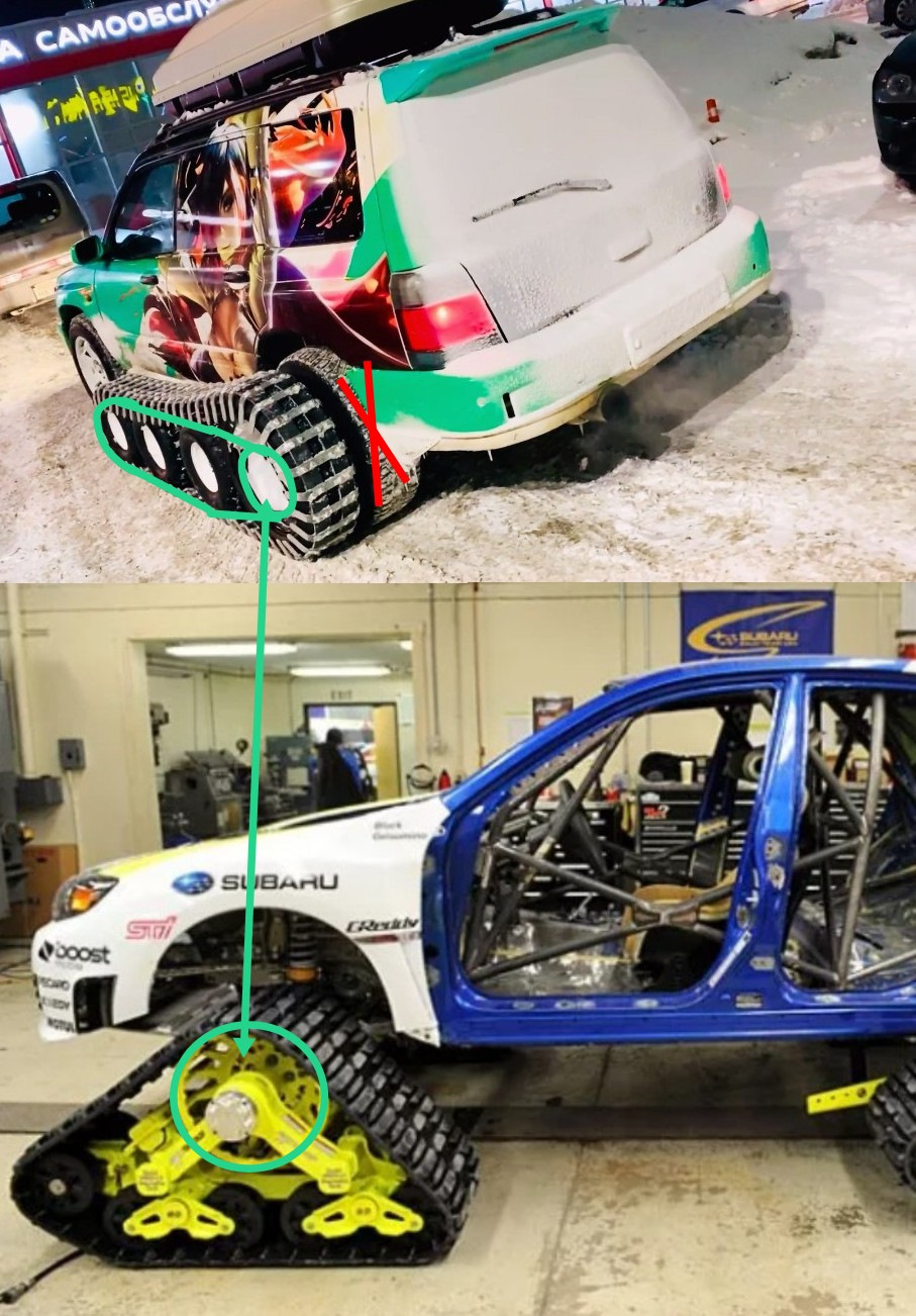

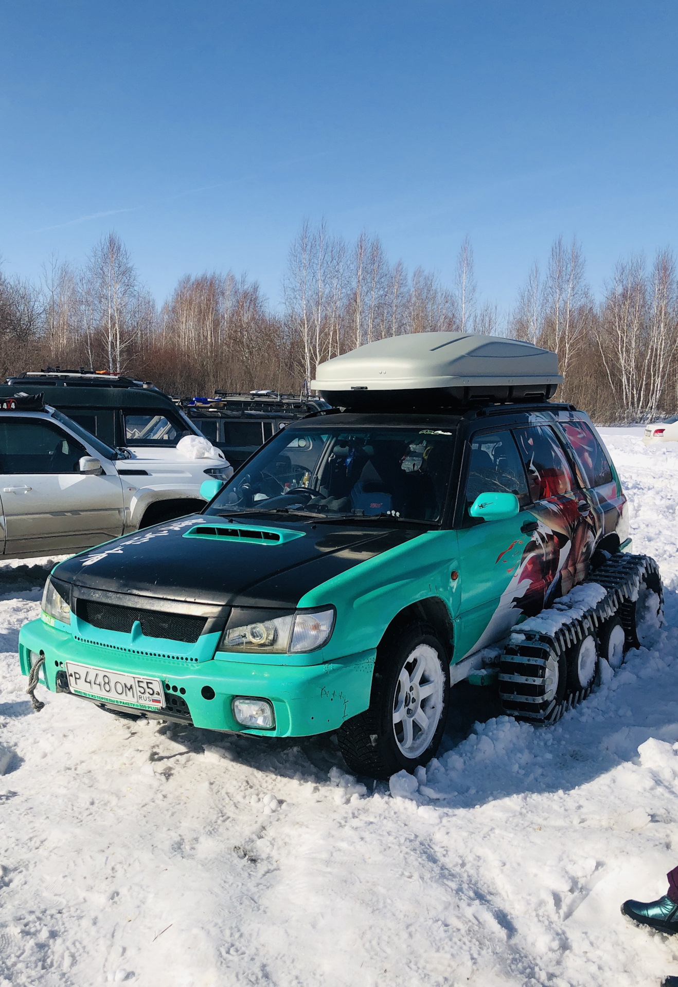

Уменьшить диаметр приводной "звезды".
Уменьшить диаметр заднего колеса (каток сделать, без покрышки с воздухом).
Спереди поставить гусеницы "треугольники".
Диаметры приводных катков ("звёзд") сделать одинаковыми.
Тогда получится "понижение". Двигателю будет легче, сцепление не будет так напрягаться.
Можно ещё клиренс увеличить.
это понятно но так у всех . раздатку то лучше с понижением 1/5 :)
насчет передних думаем по вариантам, возможно даже травленой спарки будет достаточно / идея сохранить несущие колеса в оригинале.
твой конфиг не может по асфальту долго ехать, идет сильный износ гусеницы внутри, у меня с поднятыми колесами и снятым полотном может
Так передаточное на передних и задних одинаковое должно быть.
Значит, по-любому задний барабан уменьшать. Чтобы он переднему равен был.
Тогда и раздатку менять не надо будет.
Понижение в раздатки в пять раз, это круто. Мало у кого бывает.
Обычно в два раза или в три. Или две раздаточные коробки ставят.
Тогда понижение больше.
