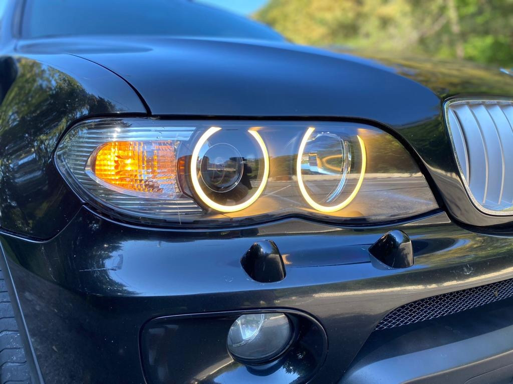

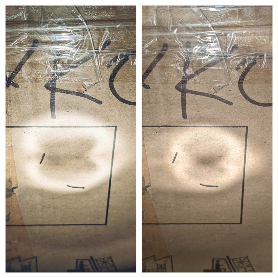

Одним утром я сел в автомобиль, мороз, приятно, произвел пуск двигателя, и услышал знакомый "булюм" и начал переводить ошибку на память и на сколько тысяч руб этот "булюм" произошел.
"CHECK SIDE LIGHTS" написал он. Ну на тысячу — другую.😄👌
Вышел осмотреться, осмотрелся, замолчал.
Кончились кольца пассажирской стороны, установленные зимой 2021 года новыми, парой марки Hella 9DX159419001.
________________
Ну ладно, ещё в 2016 году это проходил на Е90.
Покупаем лампы Osram 64113.
Покупаем сразу пару. По своей традиции)
И приступаем, но. Не все так скучно, как эти бывает в записях у многих))
________________
Кстати, лучше всего с точки зрения удобства, вытащить узкогубцами лампу вперёд через отражатель, и перед установкой новых ламп сделать по 1 надпилу у основания надфилем, для свободного монтажа новых ламп! Но если ваш подход не простой… То читаем дальше)
________________
После установки одной лампы, я запитал их от АКБ переносного на 12V. Чтоб проверить фокус светового потока с заведомо одинакового расстояния, сравнивая с ещё живым пассажирским модулем условно "эталонным" фокусом.
Каково было удивление, что после замены одной из ламп фокусный свет был совсем разный. При одинаковой посадке патронов с завода Hella.
Видимо отсюда ранее и была микро разница в свете глазок, я дотошный, и мог замечать что где то в углу на крою световода колец была не симметрия яркости колец. Обычный человек не понимал когда я говорил что светят они что то как то по разному! Говорят я докапываюсь.🤷
И так было изначально:
Как видишь "матрёшка" которую рисует поток света на 2 световода внутри каждой фары, на одной больше — на другой меньше.
Регулируется это глубиной установки патрона в отражатель.
Пришлось пилить пайку и сводить эти "фокусы".
Стало:
Вроде, более менее получилось сделать в едино👍
Успокоился)

И да, лампы симметричные, но если их перевернуть в патроне, фокус сбивается.

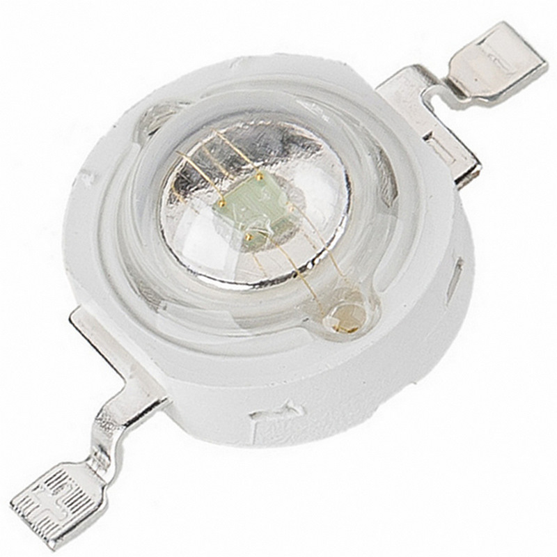

Вот такого цвета светодиоды купил на Митинском радиорынке. Если нужно, могу в личке подсказать где покупал и даже возможно найду артикул. Перепаивается именно сам элемент в китайских модулях. От предхоза белый холодный стоял, потом поменял на этот тёплый. На данный момент поставил янтарь, но возможно вернусь в итоге к предыдущему варианту…
А светят на много ярче чем заводские? И какие Китай модули были взяты за базу? Они ведь их всякие продают, на 1 на 4 диода, на 10w на 45w на 100w😄
Сравнить со штатными не могу- их банально даже не было у меня, но судя по фотографиям и проезжающим машинам разница ощутимая. В основе однодиодная лампа, светодиод брал одноваттный, но с этим можно поиграться- так как на плате установлен токовый резистор, меняя сопротивление которого, можно регулировать ток на светодиоде, т.е. яркость, но не забываем про перегрев и высыхание проводки…
Melnikov-blog
Вот так выглядит сам светодиод. На Али горстью по 300-500р продаются
