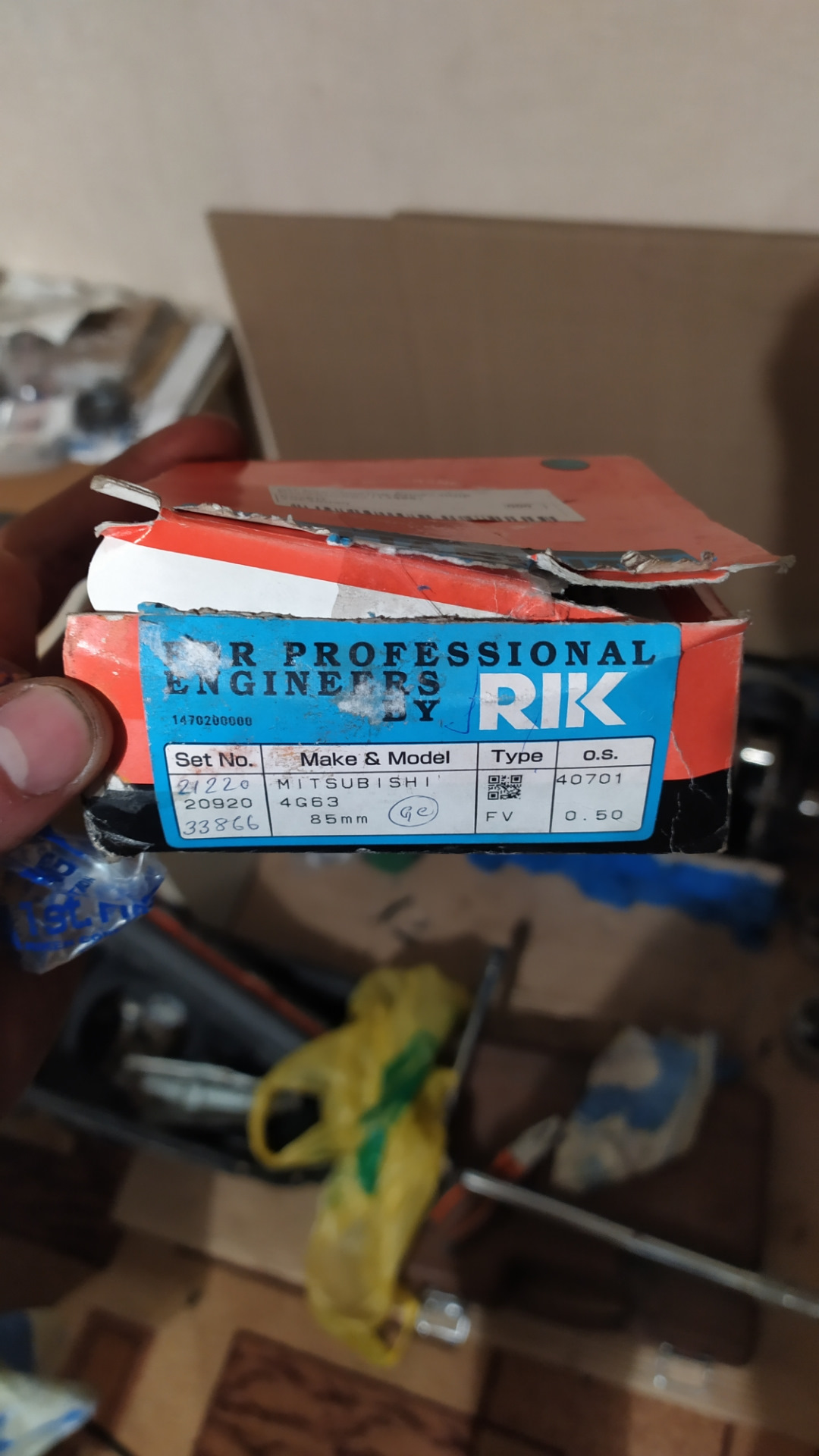

Всем привет, заказав поршни и кольца, я стал ждать так как без них делать вообще нечего.
Спустя примерно дней 5 забираю поршня и кольца.

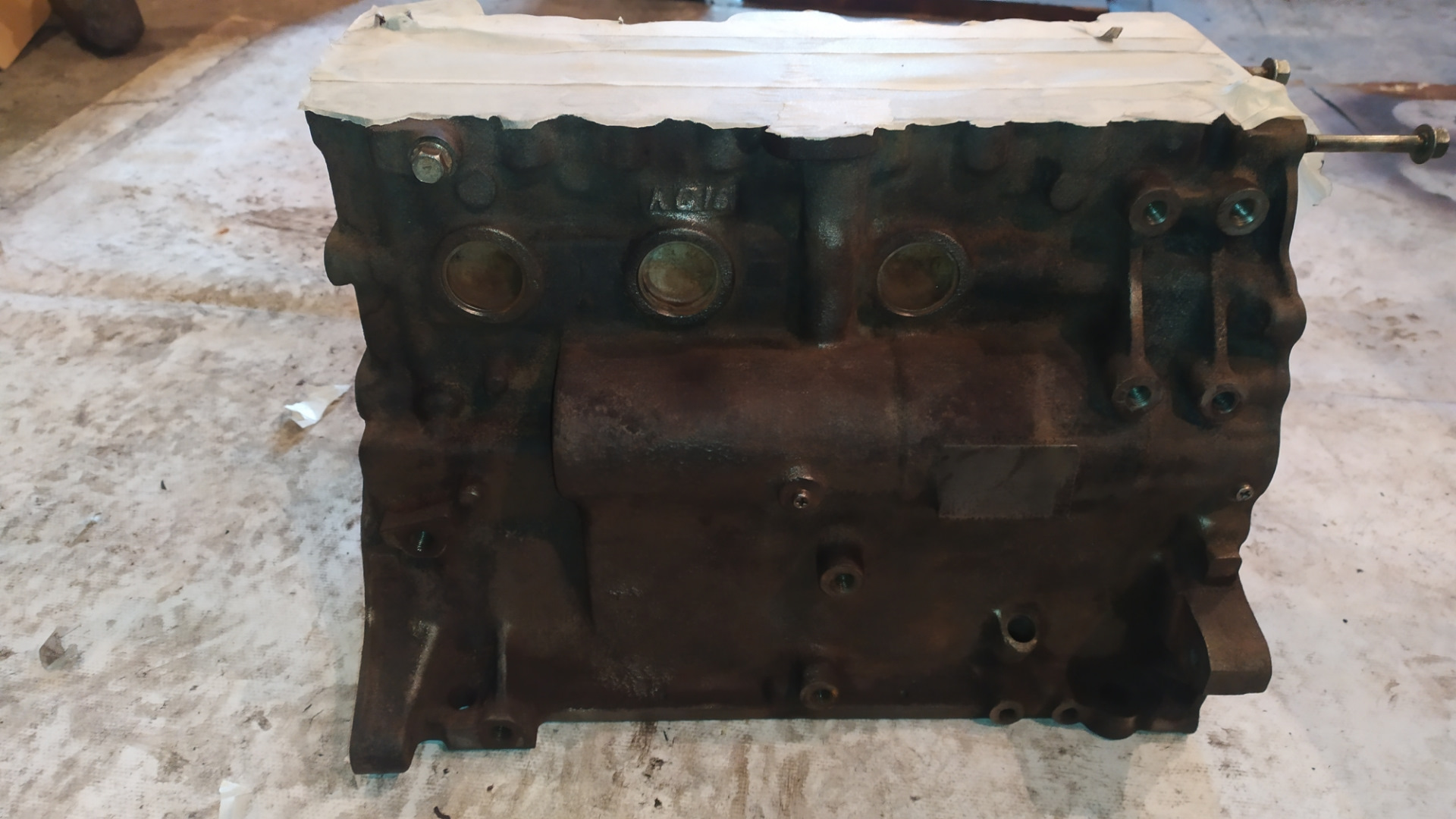

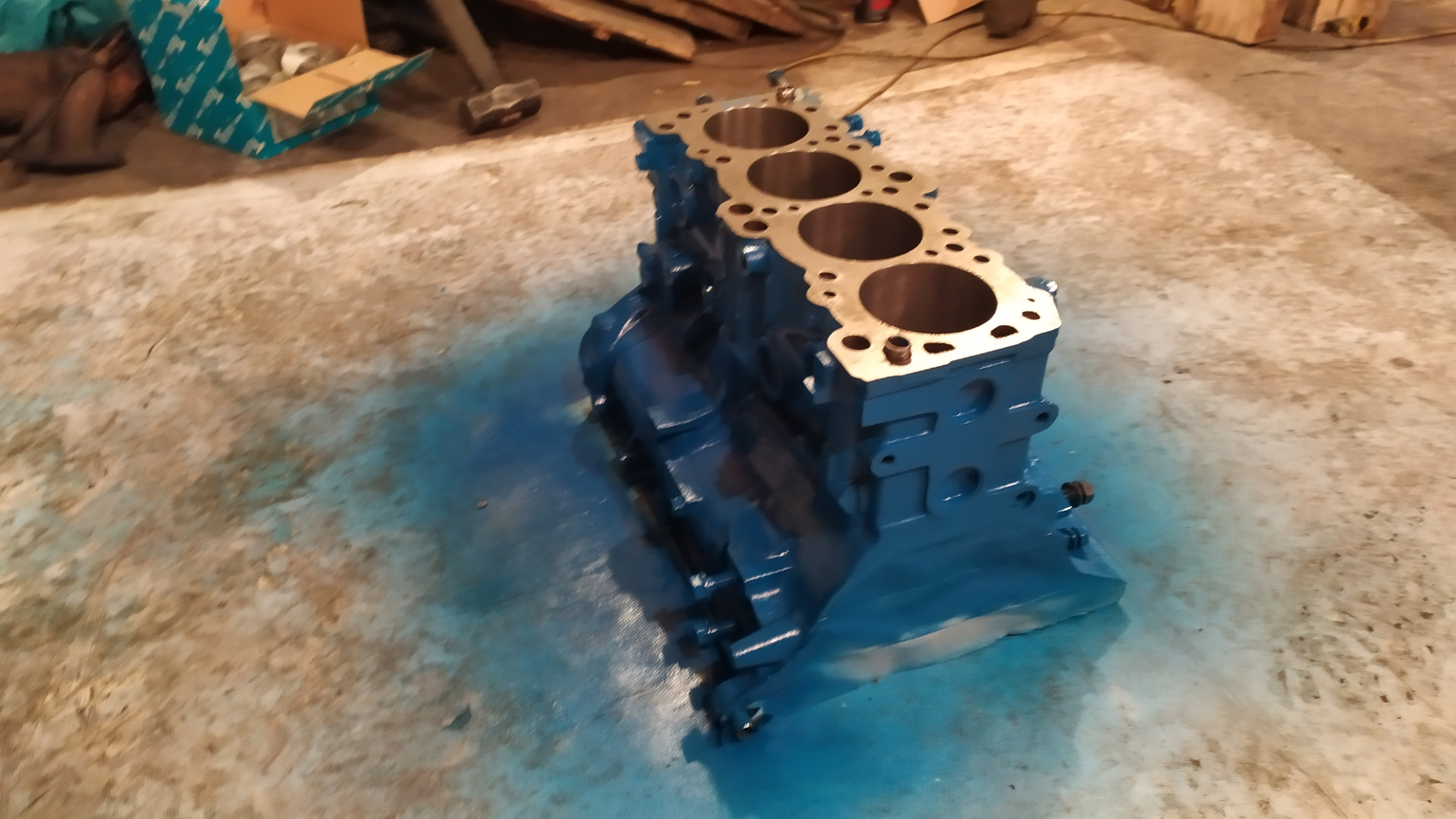

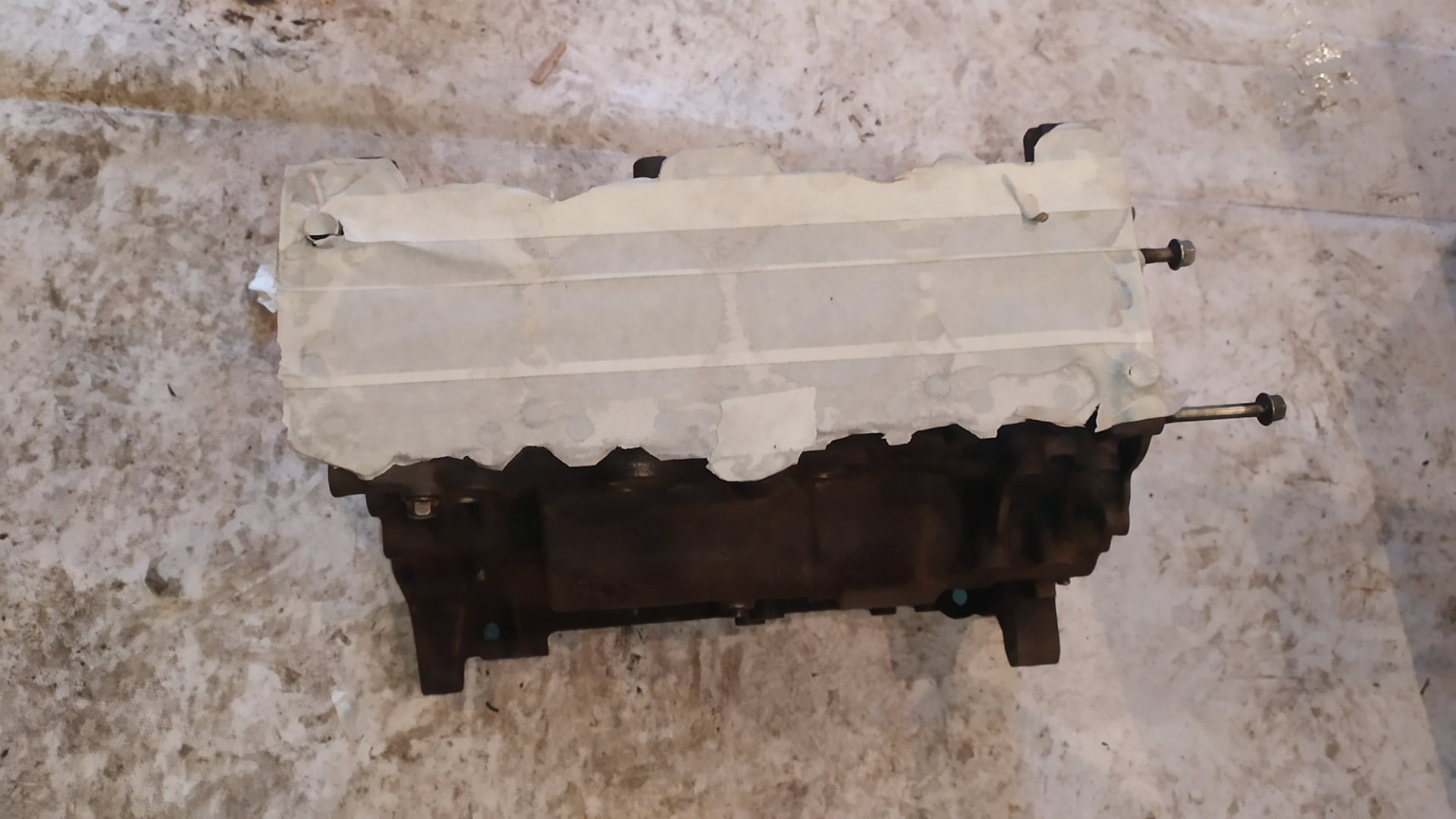

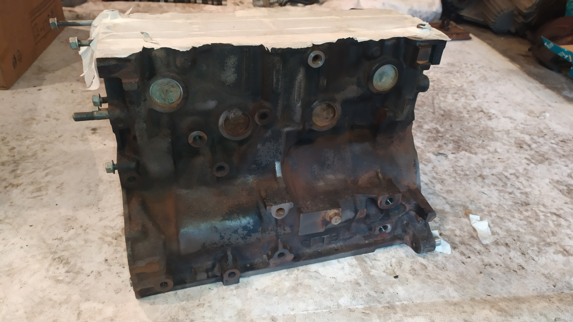

Беру блок, ГБЦ, поддон, коленвал, распредвал и многой всякой мелочи которую нужно отмывать, далее еду в соседний город за 80 км в одну сторону для того чтобы всё помыть, а затем чистыми отдать расточить блок и выровнять все плоскости включая ГБЦ.
Приезжаю договариваюсь с мужиками и забираю уже всё на следующий день.
Сразу чувствуется что мужикам интересно что да как произошло.Пообщались с мужиками, отдали деньги пожали руки, и в путь домой.

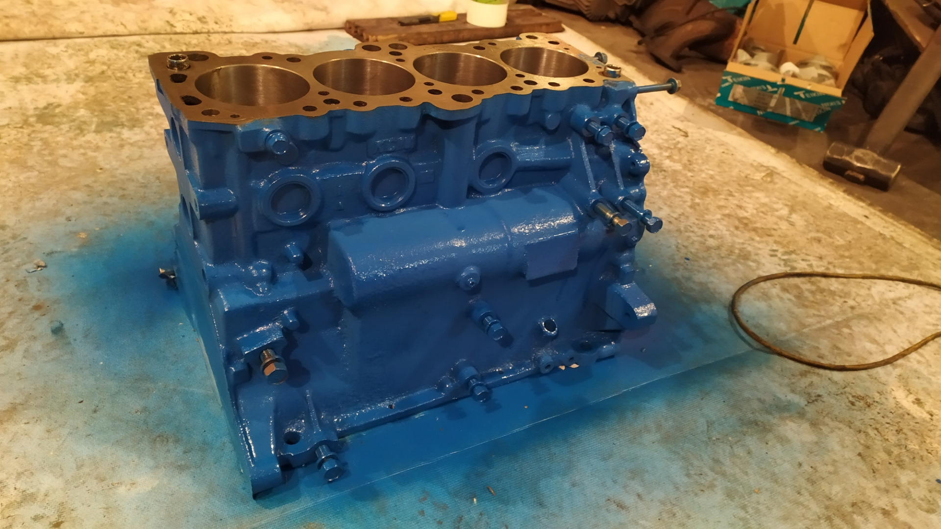

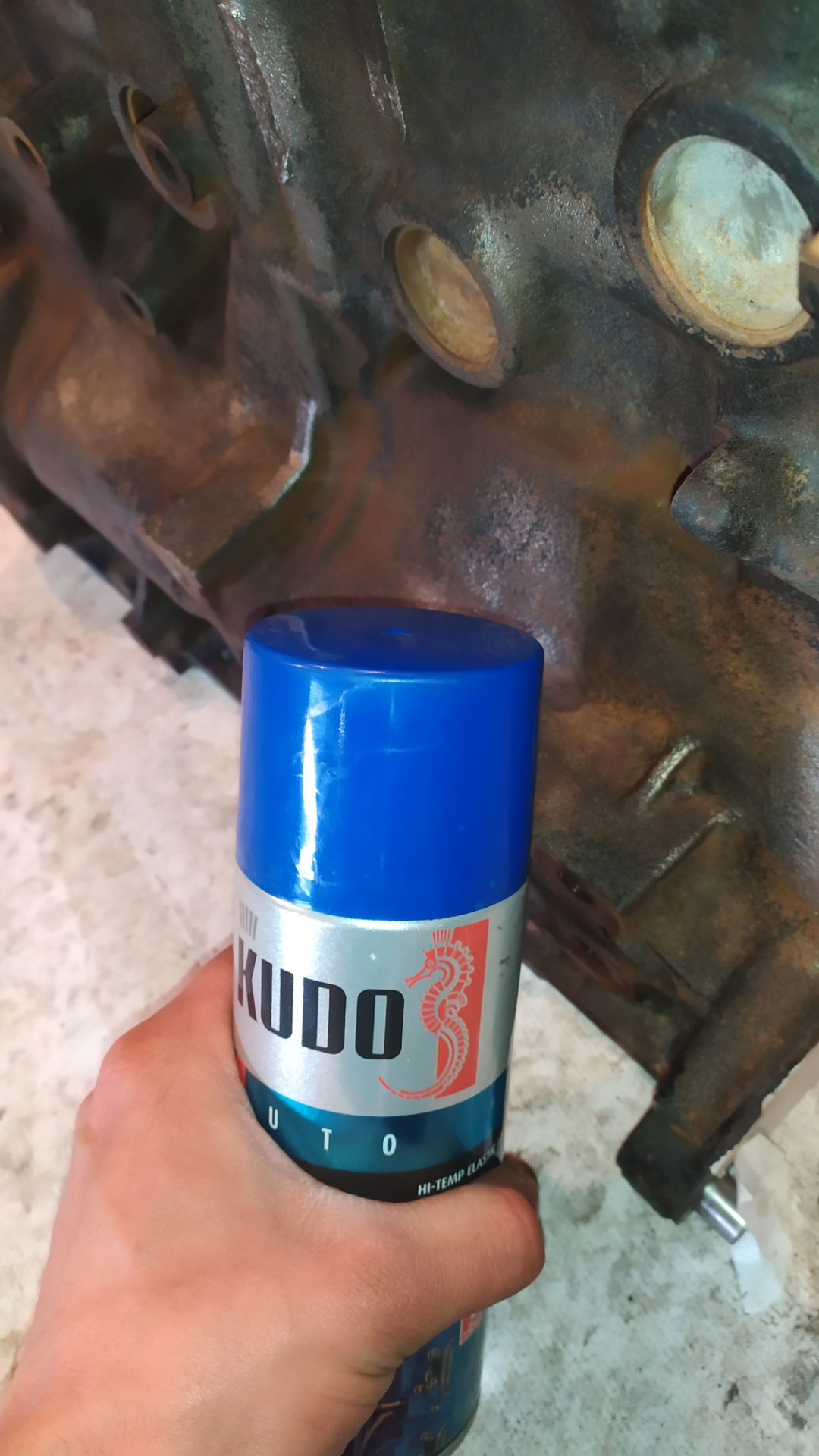

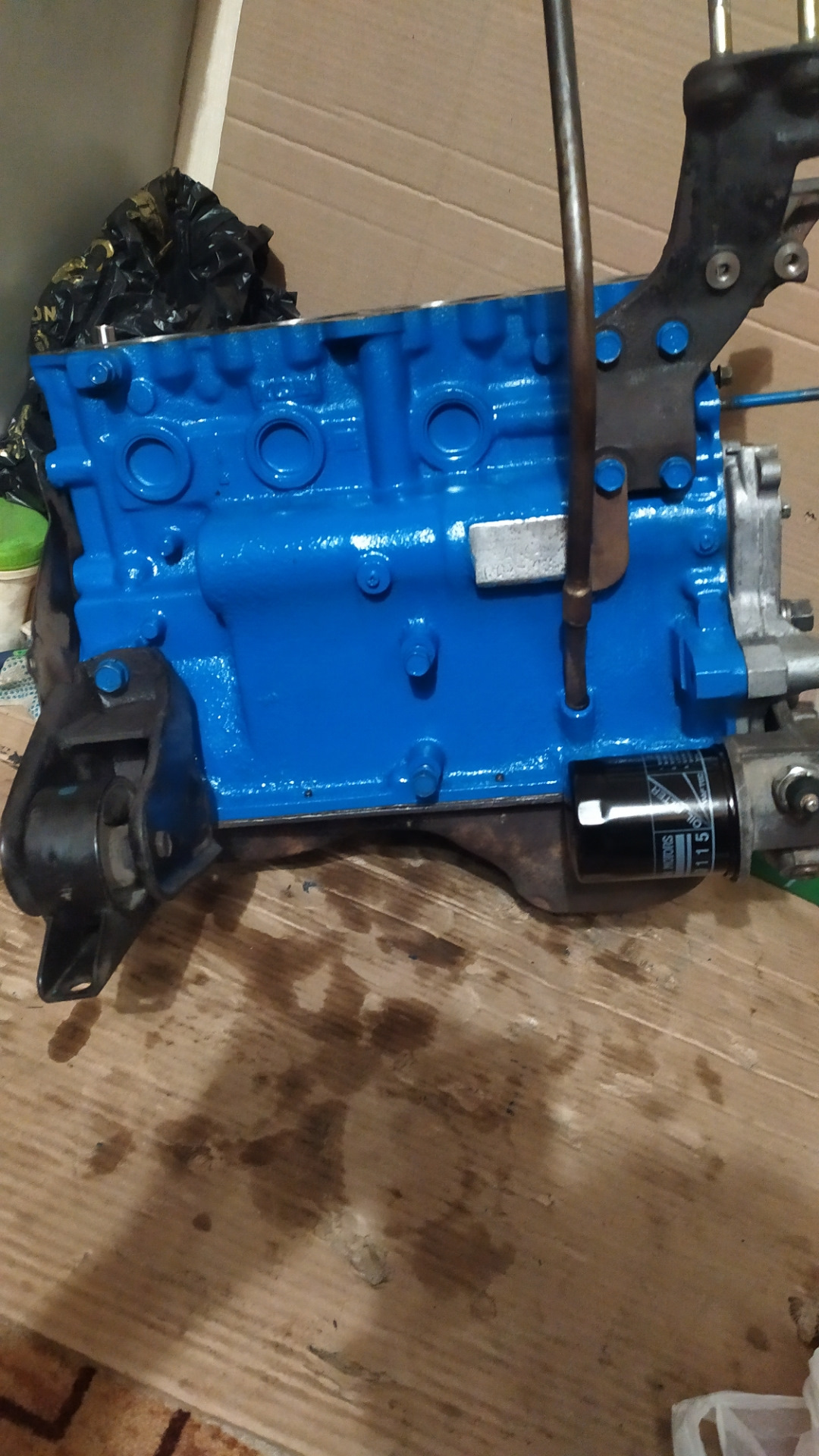

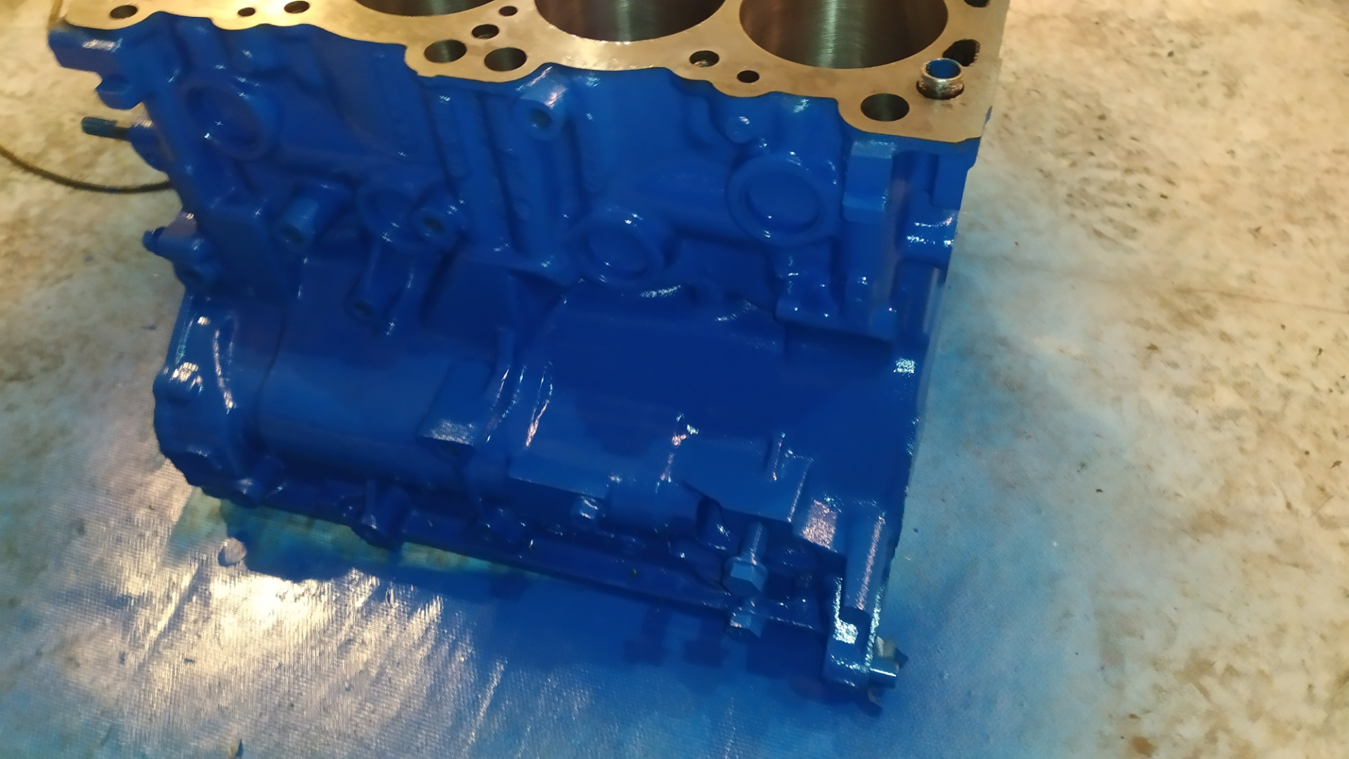

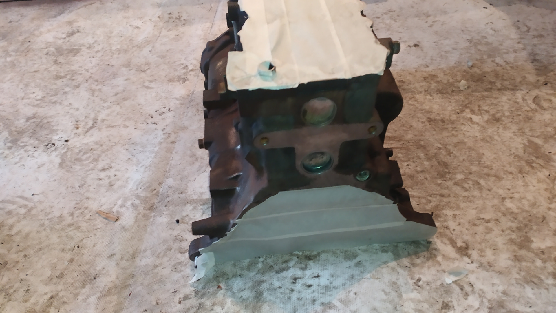

По приезду домой мне понравилось как помыли блок ГБЦ всё всё всё, но блок уже настолько заржавел что было принято решение его освежить в гаражных условиях.
Далее поехал домой и стал заказывать все необходимые резинки, уплотнения, сальники и т.д.
Блок цилиндров уже высох и можно потихоньку укладывать хотя бы коленвал.

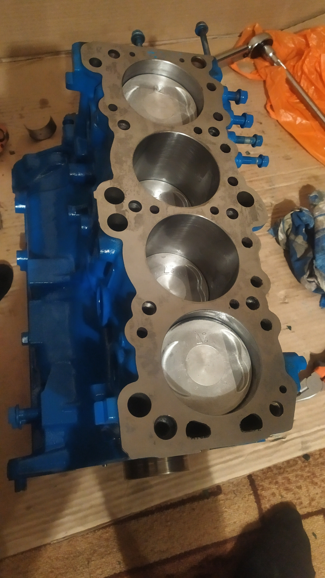

Перед этими надо было выбить старые шатуны с моих родных поршней.Делали с батей путем нагрева пальца, получилось не с первого раза, но ничего страшного, делали впервые.Забив пальцы в обратном порядке, поставив поршень правильно к шатуну.
Взял все необходимое и поехал собирать это все домой, так как уже на улице холодно.

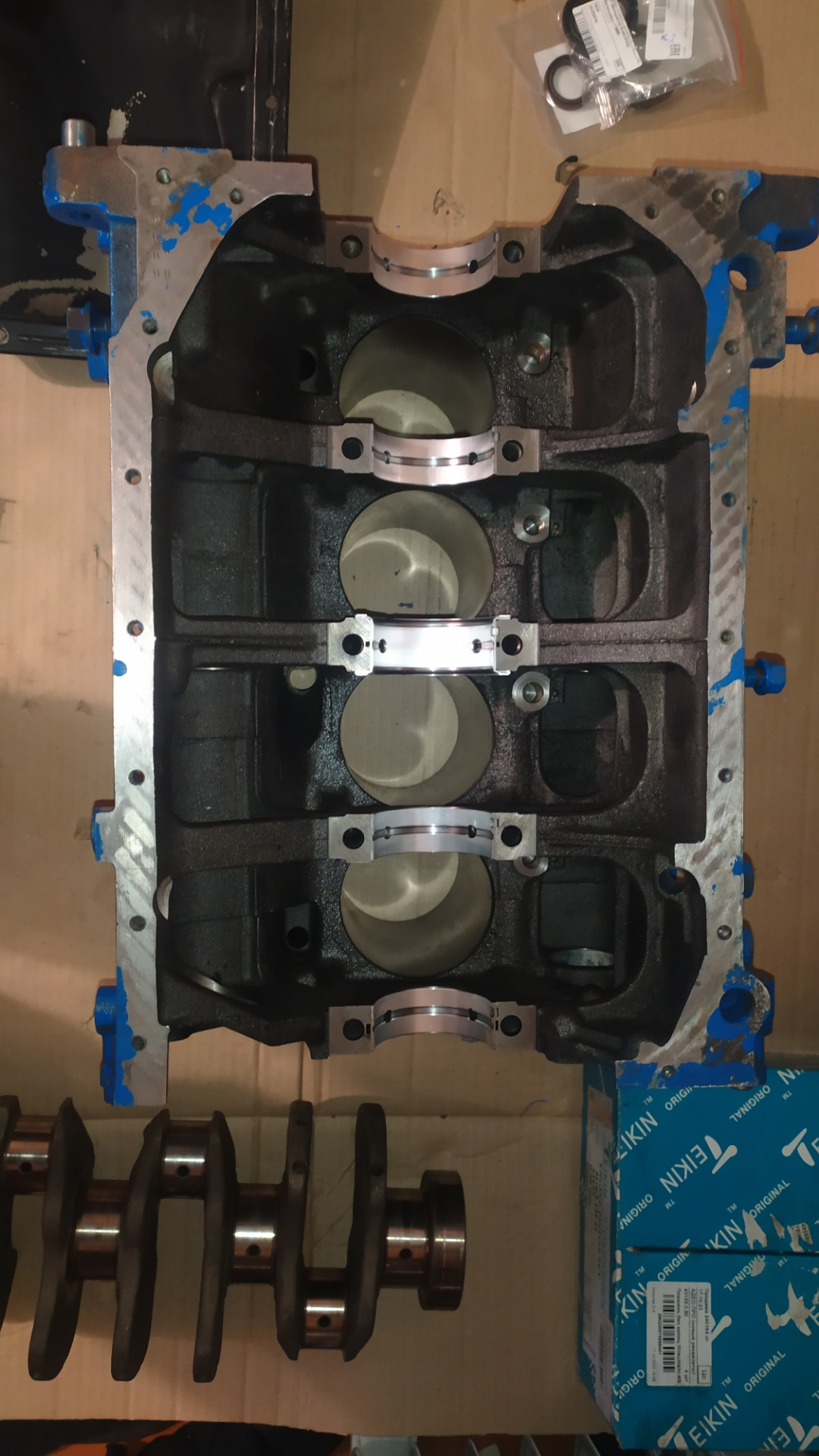

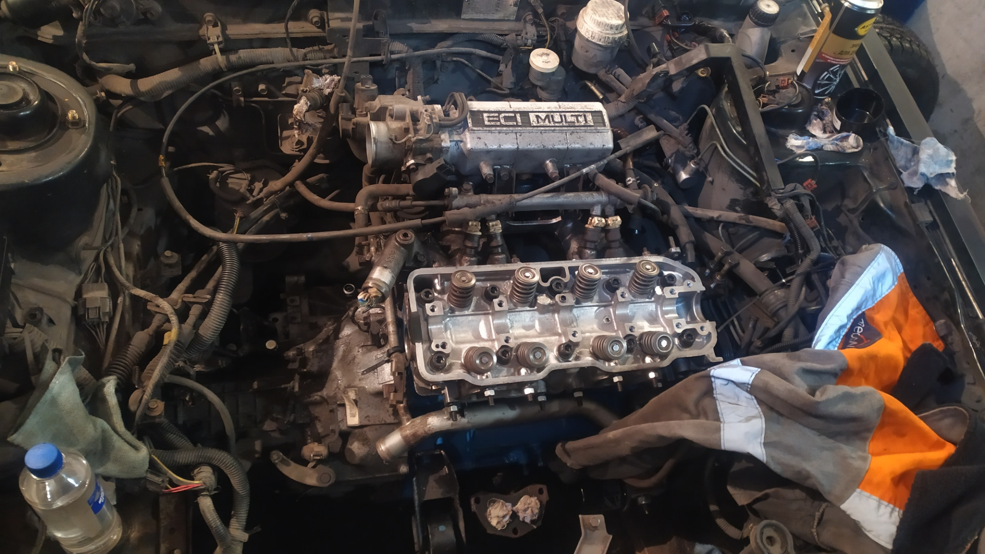

После приезда домой, закидываю коленвал в блок и начинаю медленную, муторную сборку двигателя.

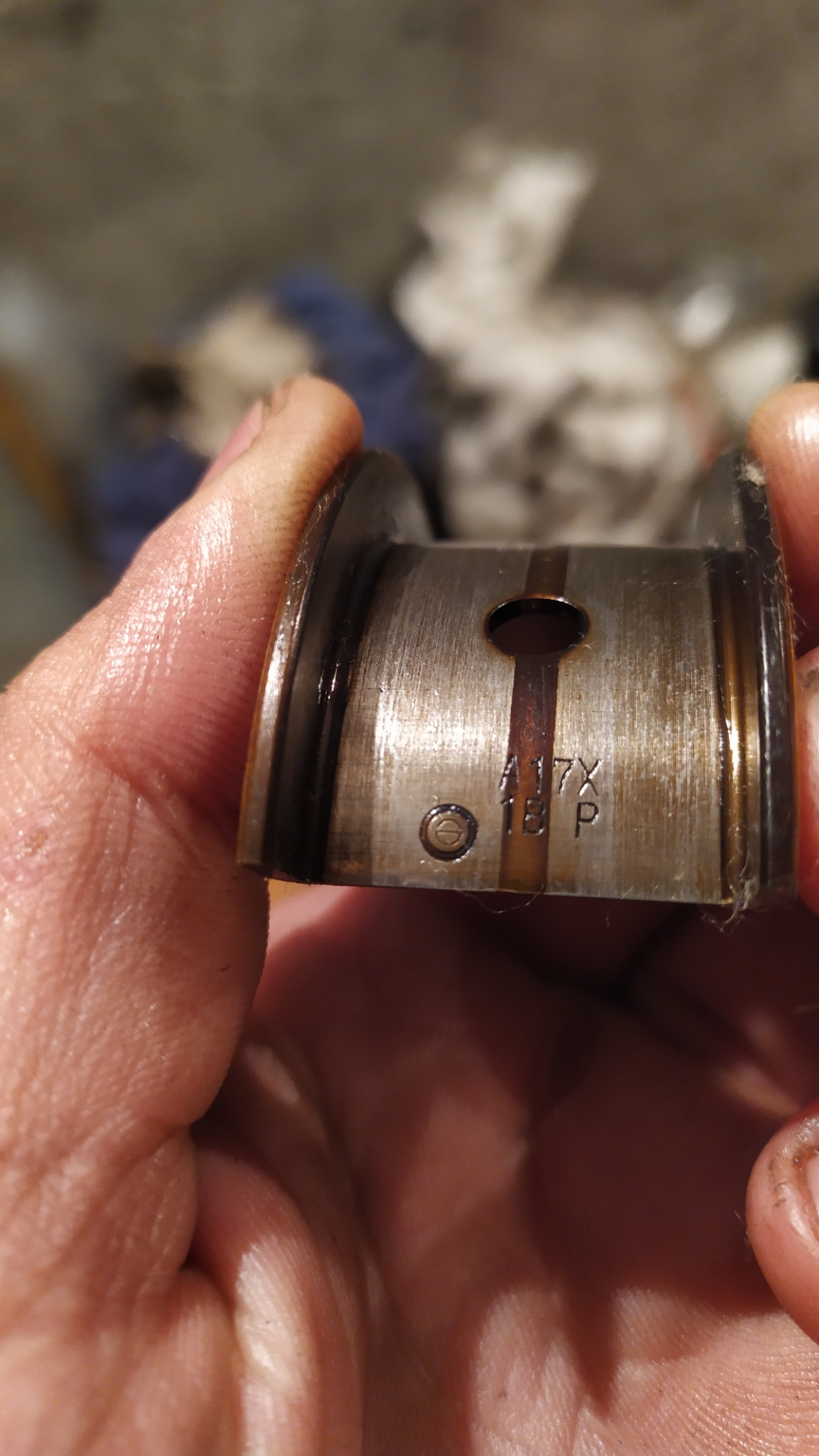

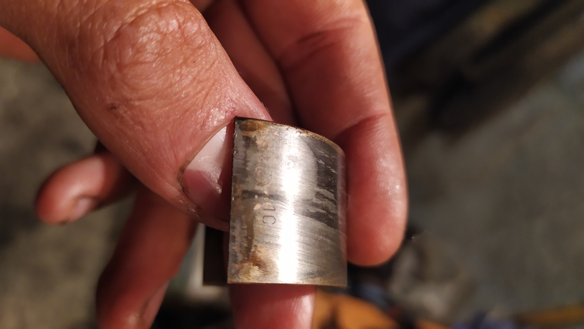

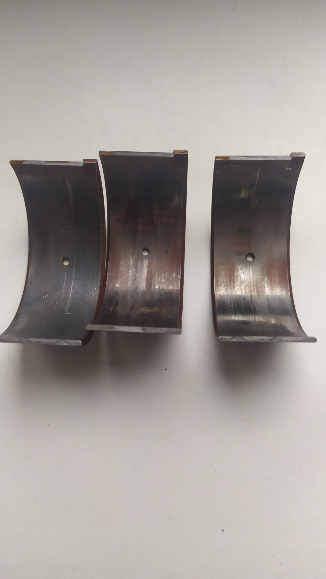

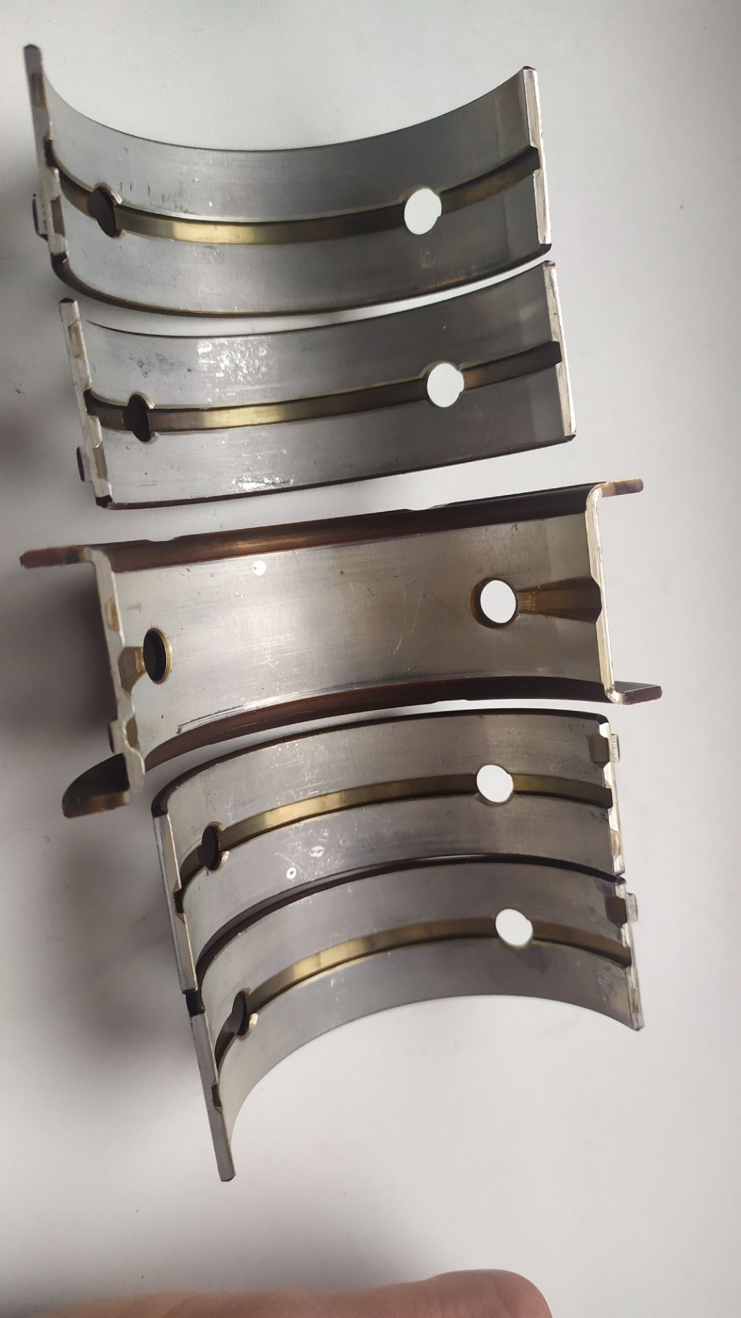

Беру вкладыши, совмещаю замок к замку, промазываю все маслом, ставлю и наживляю.Наживив все бугеля, проверяем как крутится коленвал.Коленвал должен крутиться без закусов и т.д.и начинаю затягивать нужным моментом с помощью динамометрического ключа.
Окончательно протянув коленвал прокручиваю повторно его он так же должен крутится без проблем.

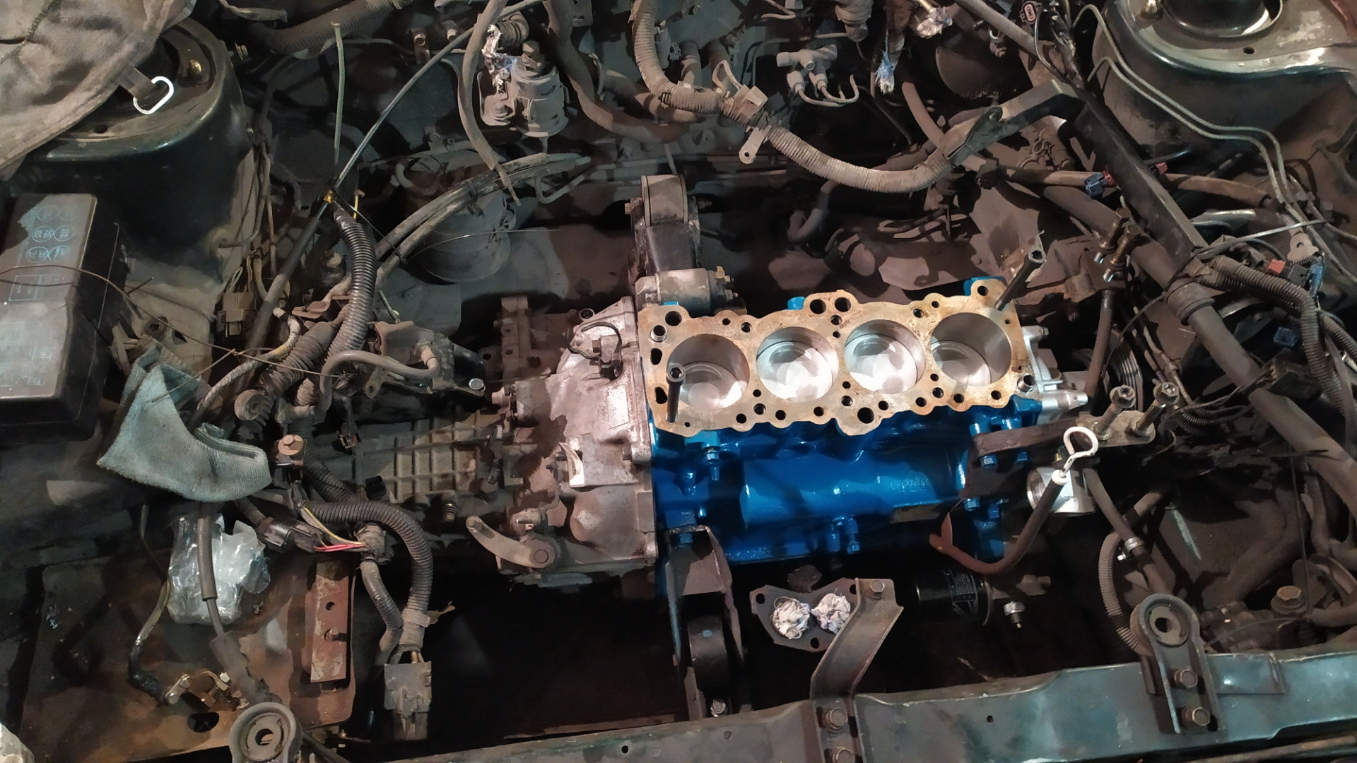

Теперь очередь дошла до поршней.
Берём поршень и начинаем запихивать кольца, какое куда всё есть в инструкции.

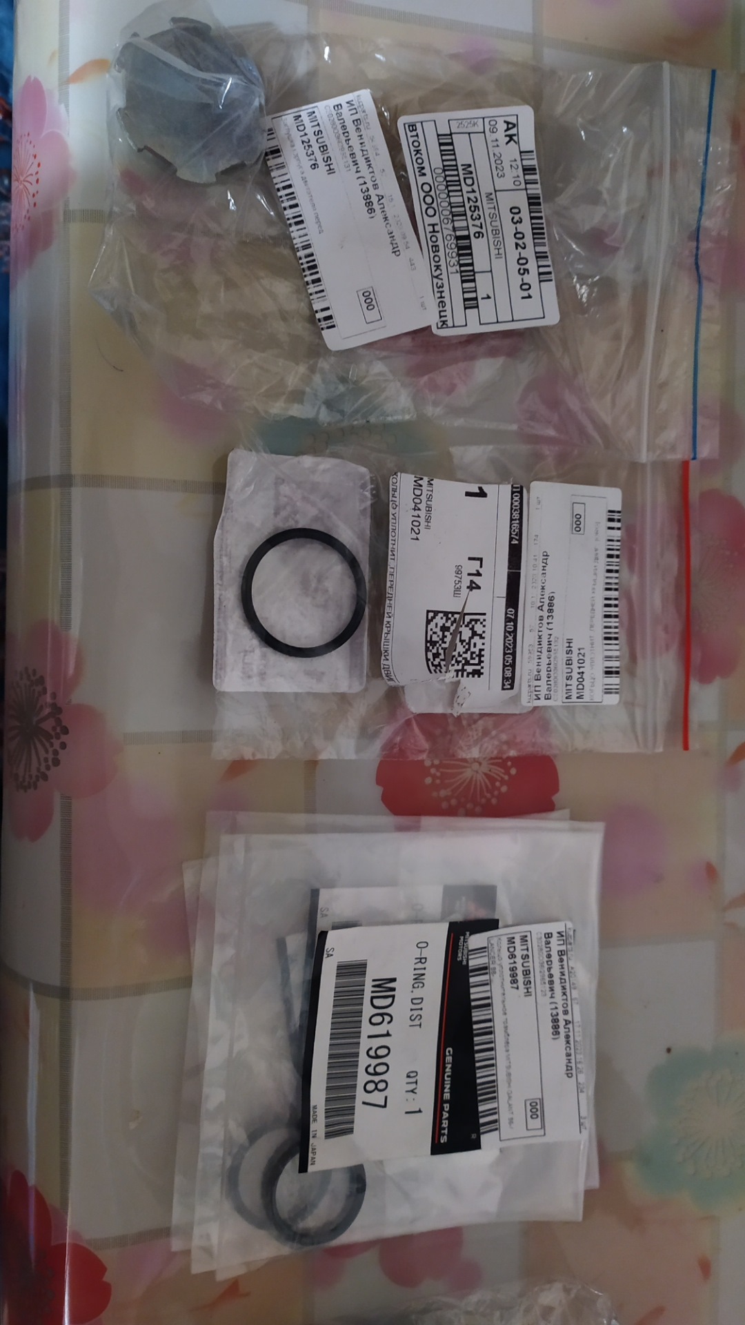

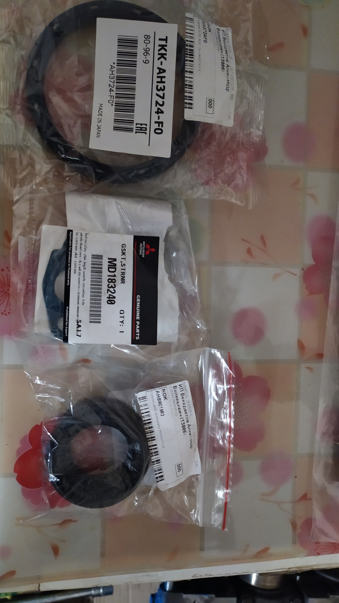

Далее остаётся ждать всякие сальники манжетки, всё упирается в время.

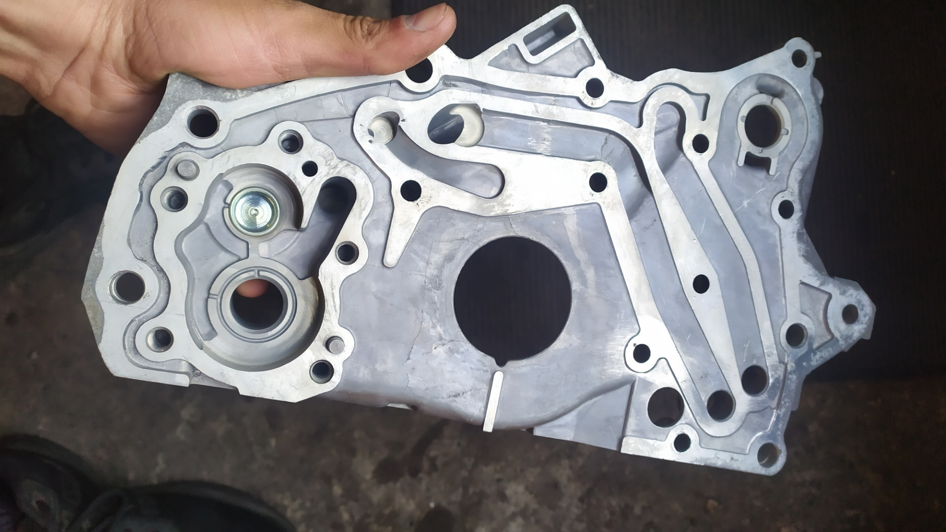

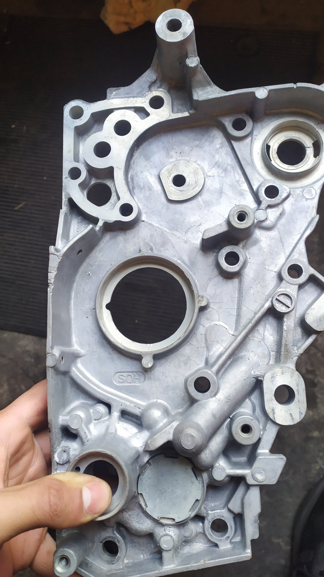

Далее начинается сборка маслонасоса.
Вставляем балансировочные валы, где надо меняем уже прикипевшие прокладки(которые уже от времени стали каменными и ломались прямо на руках), далее корпус маслонасоса на новую (прокладку БЕЗ ГЕРМЕТИКА) и (сальники по желанию, я тоненьким слоем намазал, так как выработка небольшая была на коленвала где сальник стоял).

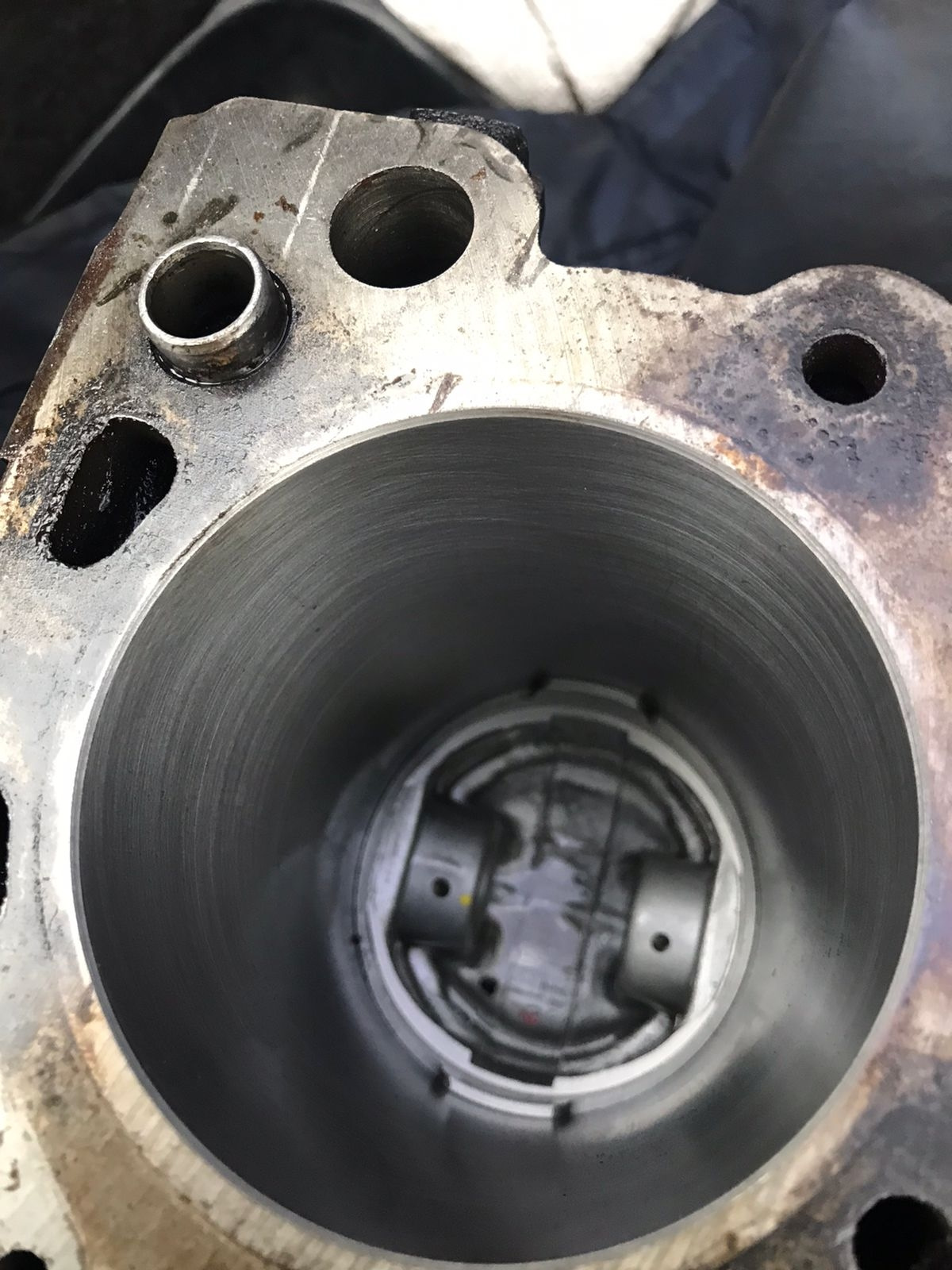

Так как загнуло два клапана на 4 цилиндре, ещё до этого была приобретена б/у ГБЦ, и соответственно два клапана я взял с неё.Позже я заметил что на выпуском клапане где стоит бронзовая или латуневая втулка, её немного побило и образовалась трещина, но как оказалось ничего страшного, я ее просто расковырял до того момента пока трещина не закончилась, а закончилась получается где она на конус выходит, то есть повезло, если бы мотор дольше бы работал пришлось бы менять.

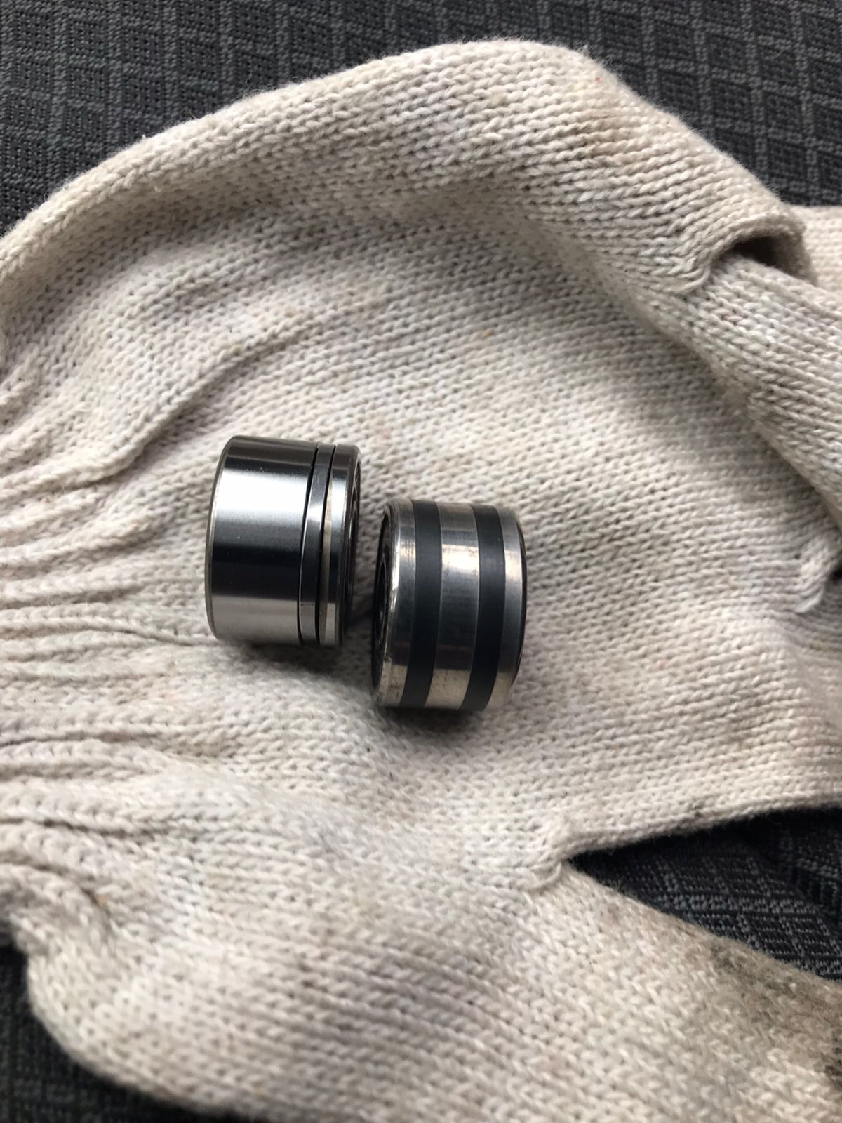

Осталось отдать генератор чтобы заменили подшипники, так как просто пришло их время.
Генератор после разбора промыли прочистили, и с электриком посмотрели состояние щеток якоря, вообщем все что надо и там было просто все в идеале, как с завода, отделались просто заменой подшипников.

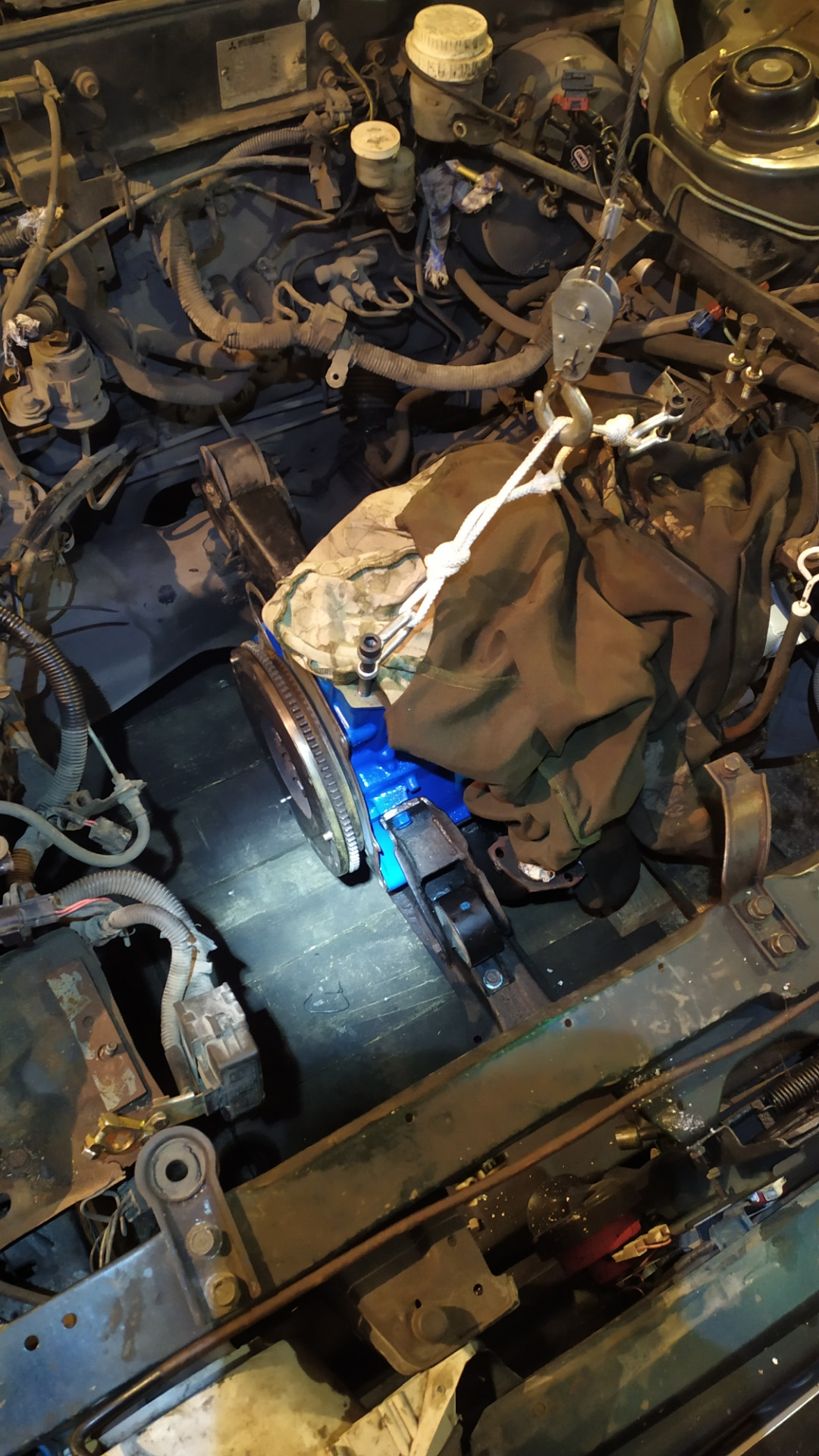

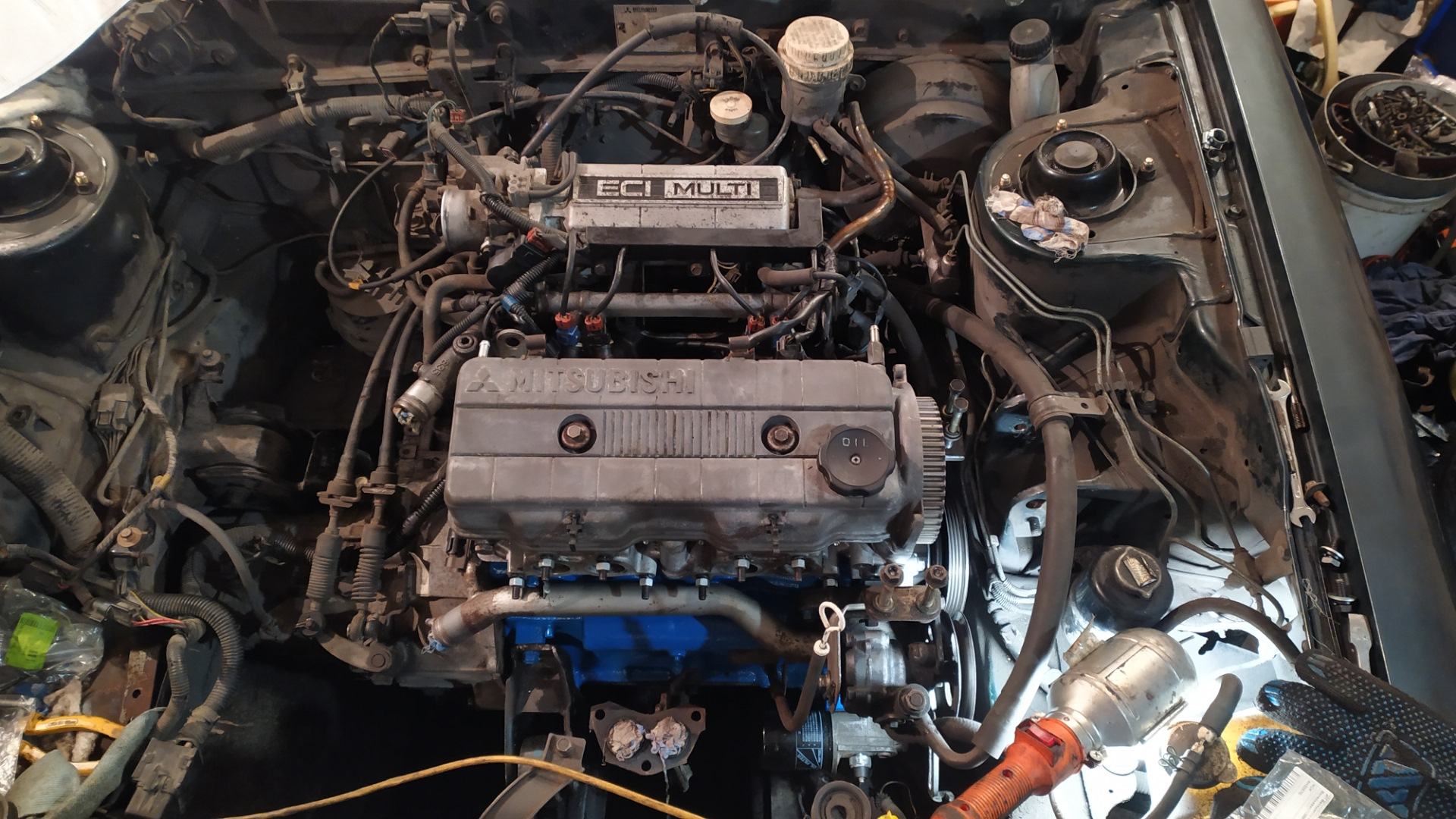

Теперь дело за малым убраться немного в гараже, закинуть собранный блок цилиндров, взять машину и на трос до гаража(заталкивать её было ещё то удовольствие(уже зима на тот момент была, и гаражи не почистили, пришлось все вручную лопатой, пол дня угробил, а на утро рук не чувствовал, но это не важно).

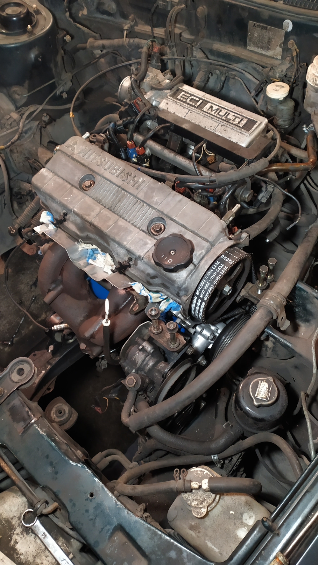

Далее накидываем радиатор охлаждения, все все шланги трубки, прокачиваем сцепление, и убираем воздух из системы охлаждения.
Закручиваем свечи, накидываем высоковольтные провода, и вроде всё готово к первому запуску…А нет
Надо залить масло в двигатель))
И так первый запуск…
И.
Она завелась как ни в чем не бывало отвечаю, как будто пару часов назад на ней приехал .
Сколько я видел и слышал как мучают машину после капитального ремонта и не могут с первого раза завести, а я даже трамблёр с первого раза поставил правильно, единственное проблема была…
Был уже сильно прослаблен ремень Гура и на холодную начал свистеть.
Но самое главное она завелась маслёнка на приборной панель погасла, и всё потом она просто прогрелась до включения вентилятора, я ее заглушил и проверил спустя время антифриз и усе.
Далее снова завёл, выехал с гаража и пока убирался в нём она стояла молотила часа два, периодически я посматривал за ней.

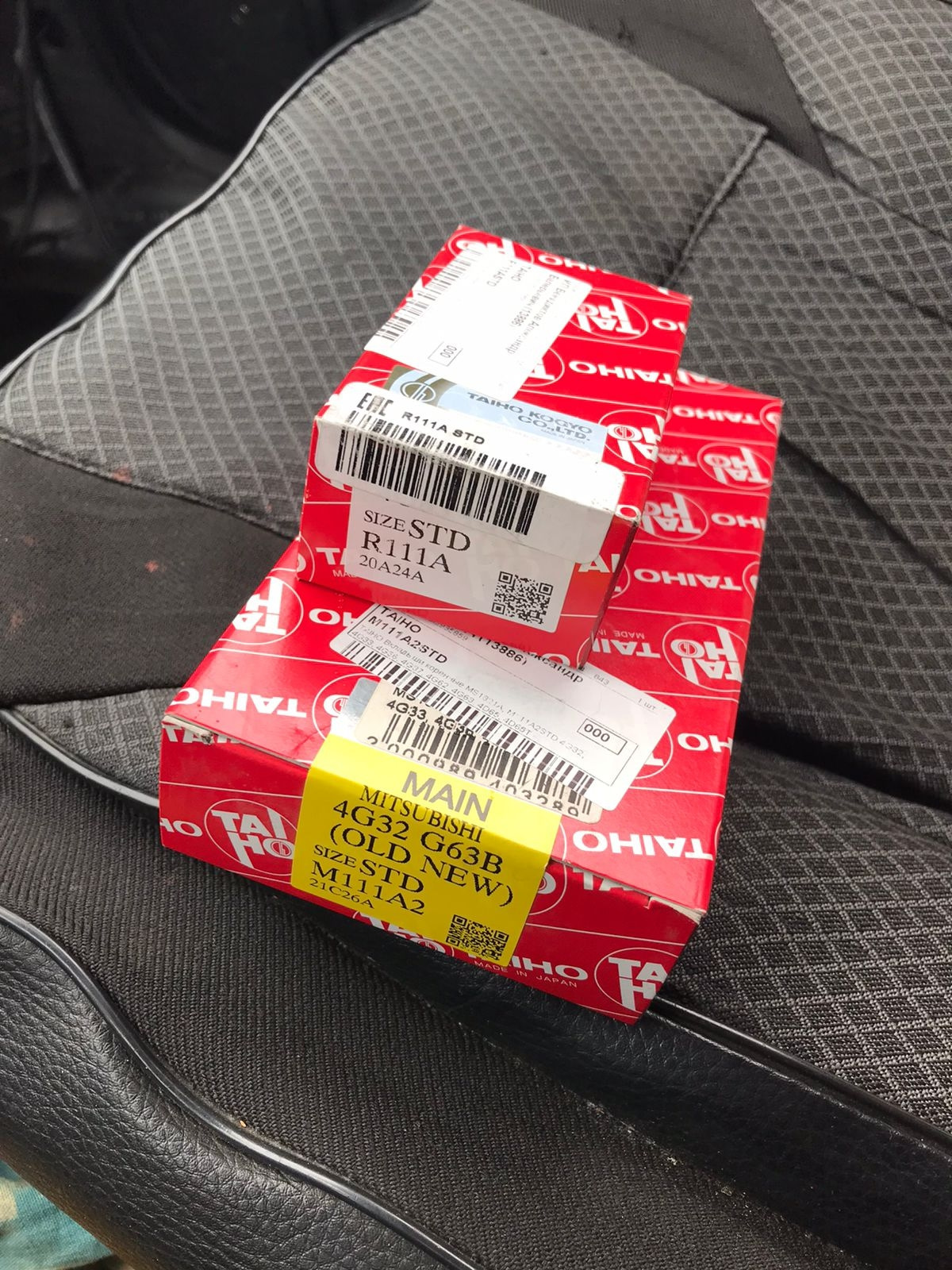

Вкладыши коренные стандарт TAIHO M111A2STD комплект 944₽
Вкладыши шатунные стандарт TAIHO R111ASTD комплект 619₽
За хонингование и проточку под ремонтные поршни 3500₽
Расточка плоскости блока 2000₽+ за снятие 2 направляющих 500₽(2500₽ итого) 0.07мм сняли
Мойка двигателя и всего остального 2500₽
Мойка ГБЦ 1000₽
Расточка ГБЦ 1500₽ 0.08мм сняли
Кольцо уплотнительное передней крышки двигателя MD041021 MITSUBISHI 196₽
Сальник Nok AH3724F0 676₽
Сальники коробки 2 шт Nok AH6901M0 302₽

Прокладка масляного фильтра в поддоне MD183240MITSUBISHI 150₽

Кольцо уплотнительное трамблёра MD619987 MITSUBISHI 3шт 786₽

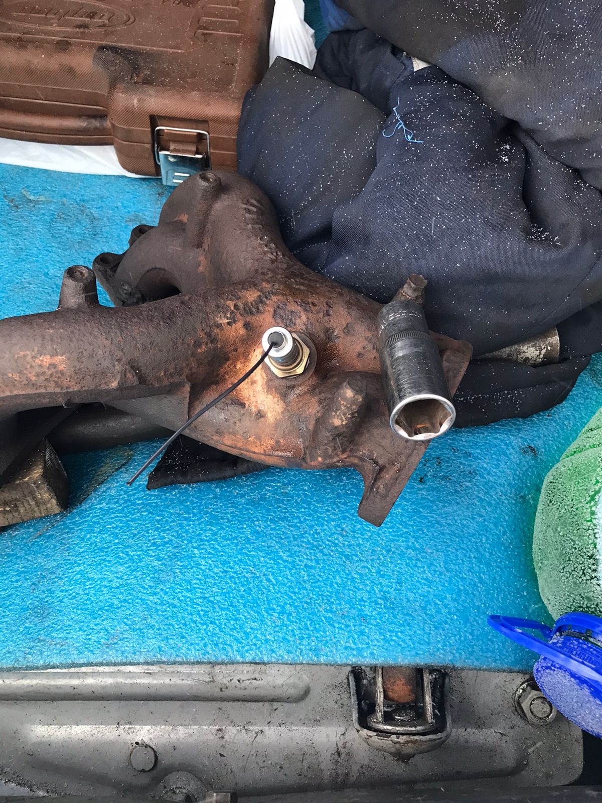

Датчик кислорода универсальныйOZA734EE1 NGK 91157 2842₽
Подшипник генератора B885T12DDN NSK 8/23/14 545₽

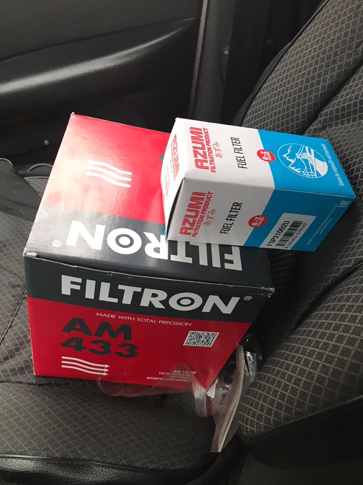

Фильтр топливный AZUMI FSP21002U 950₽
Фильтр воздушный FILTRON AM433 1250₽
