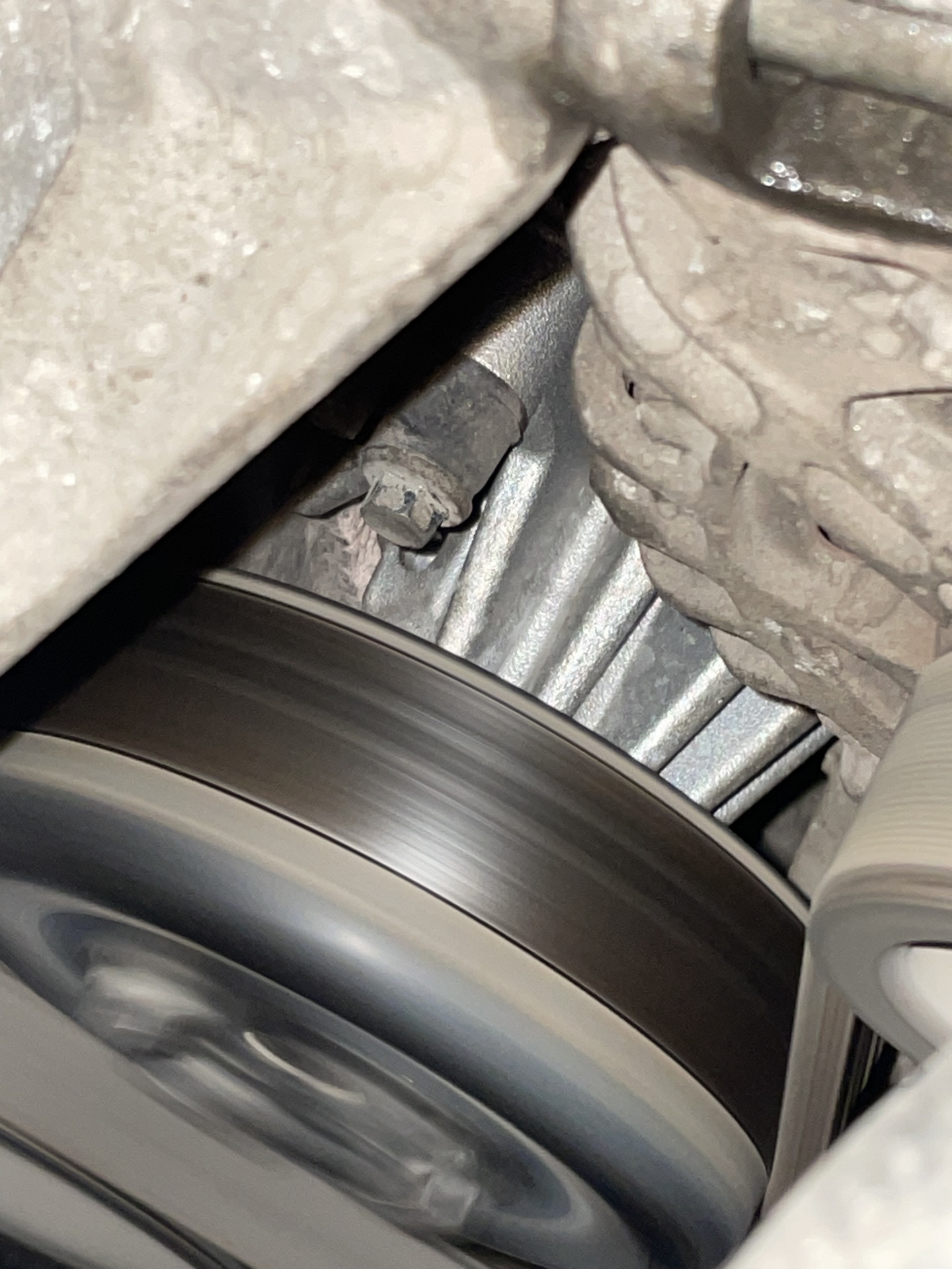

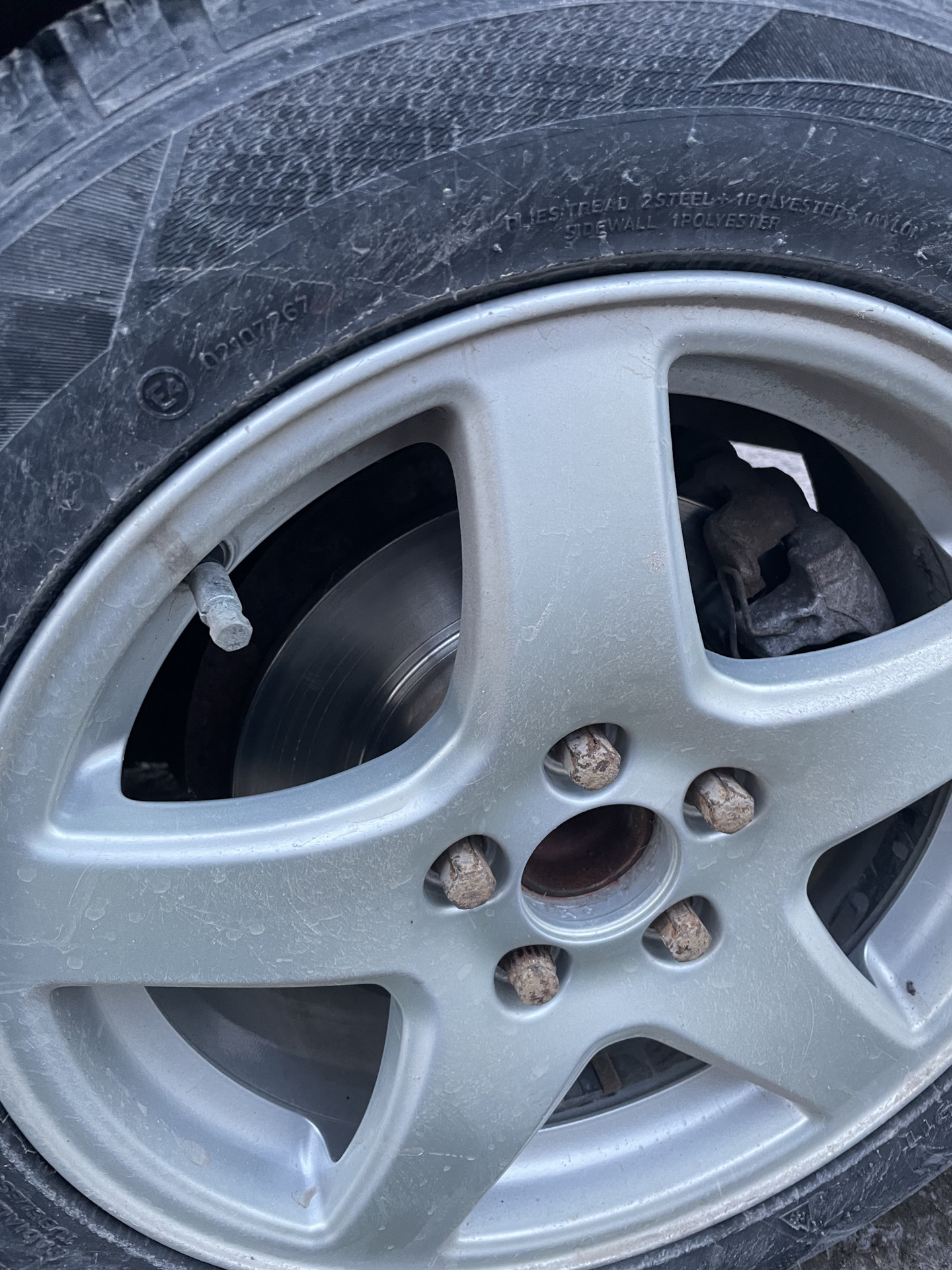

Долго ли, коротко ли — доехал до клубного СТО на так скажем регламентные работы в виде замены ремешков.
Это уже вторая замена, первая была три года и 73 тысячи километров назад. Соответственно меняем также помпу и сальник колена.
Наш клубный сервак предлагает работу + ориг комплекты всего перечисленного за 25 тысяч рублей. Устраивает, заезжаем. Заодно была мысль сменить задние диски-колодки, тк там еще завод и состояние печальное. Все в наличии, TRW и 9 тысяч аналогично «под ключ».
Оставляю автомобиль и наслаждаюсь весенним солнцем. Звонит сервак:
— у тебя троса ручника потрескались и задние кости стучат
— с**а
— ага бл**ь
Собственно определенные стуки сзади прослушивались, однако же пропадали при неясных обстоятельствах.
Больше всего напряг трос ручника, видел трещины на оплетке еще год назад, но машина все время стоит в тепле и ручник работал совершенно исправно. Тут оказалось что ему вообще пришёл пипец и до подклинивания колес осталось немного.
Цена на оригу, которая была и считается единственной более-менее ходящей, стремится к 11 тысячам рублей. что делать, надо менять. Очень скрепя сердцем согласился.
Итого заплатил 50(!) тысяч рублей за свое спокойствие.
Серваку я доверяю абсолютно. За все свои запчасти они отвечают, как показала ситуация с выжимным, о чем писал осенью.
Однако ценник за рамки гуманности потихоньку выходит, ну и естественно лучше в этом смысле он не станет.

Такая же картина, заезжает форд с одной суммой, а она потом удваивается. STARVOLTовскую лямбду отрыгнула через день, поставили родную. Ремень навесного поменяли, потекла помпа, ну а раз помпа, то можно и ГРМ менять, по срокам и пробегу я ему процентов в 80 износ оценивал (рвался уже однажды, орига, и 70 тыс не проходила). Но что ж уж. И так везде. Тросы ручника, я заметил, живут 100 тыс км или 5 лет +-. Ржавеет внешняя оплетка, или ломается внешняя оболочка, или подлинивать начинает. Пробеге за 200 уже две замены было )))
рвался грм? клапана с поршнями встретились?
Да, было дело 50к пробега назад… Встретились, половина под замену пошла.
печально. значит замену надо на 60-65 сдвигать
да как-то так, доверия на пробег у меня нет, родной-то поменяли на 105т км по регламенту. А при встрече поршней с клапанами сервисники до разбора головы склонялись к контрактному двигателю на таких пробегах (170 000 км ). Но вроде как двигатель выжил.
