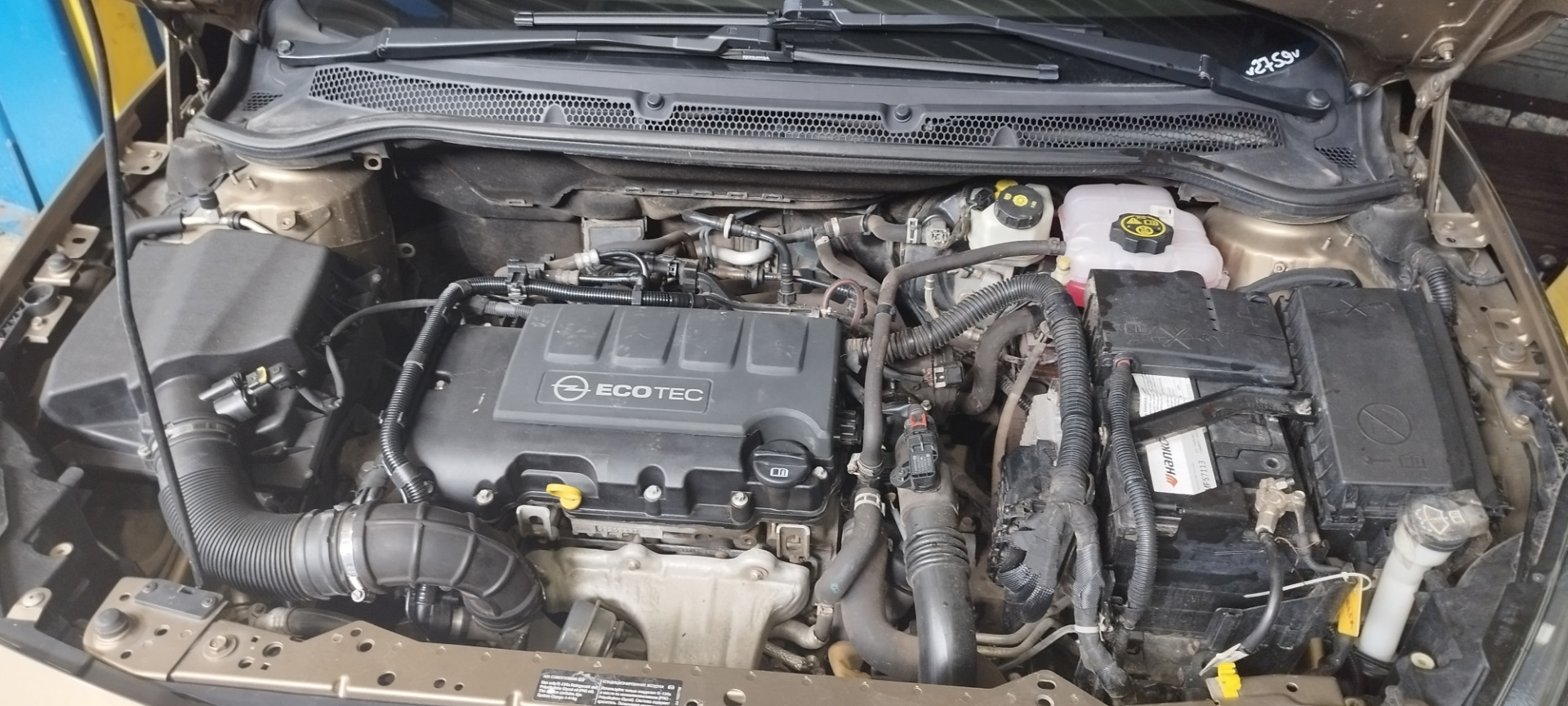

Ну вот после покупки поездил пару дней на работу, поставил сегодня на учет.
И вот первое то…
Замена масел( коробка, двигатель)
Диагностика и осмотр всей машины…
Сервис опель астра — порекомендовали 2 человека, решение было принято поехать туда…
Объяснил ситуацию, что хочу просто проверить все узлы, проблем вроде нет… ( ну либо я не знаю что это проблема)
Что по итогу, электрик выявил единственную поломку не работает подогрев жопы водителя( наверно от того что жопа бывшего владельца горела( шутка))
Всё остальное( датчики, показатели, приборы) живое и чувствует себя хорошо. — из рекомендаций получил " Никуда не лезь пока оно работает, машина умная если что то не так она сама тебе напишет"
Моторист приговорил расширительный бочек, больно но не сильно( 4500 стоимость), есть запотевания в некоторых местах на двигателе, но это всё не критично, ничего серьёзного не нашли…
По ходовке рекомендаций больше но критичного опять ни чего: тормозные диски передние подходят, ну и колодки с ними, правая стойка амортизатора не понравилась( но со слов мастера не критично, если услышать стук справа спереди, то это она подохла, пока работает) задние суппорта надо обслужить( есть трение между колодкой и диском)
Ну и "яйца" У немца сзади интересный узел. Так же не критично пока в работе но скоро встанут, что то треснет и я услышу бряканье.
По итогу: замена масла в двигателе, масло в коробке, все фильтра, замена раширительного бочка, антифриз, полная проверка и диагностика авто вышла мне в 17000 приблизительно.
Пока немец радует)
