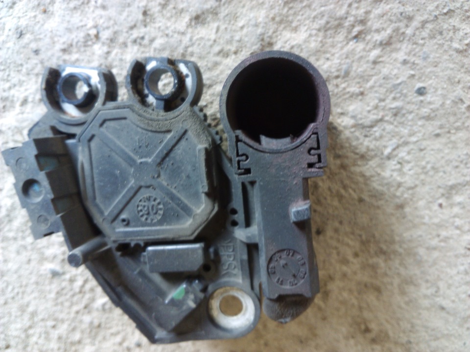

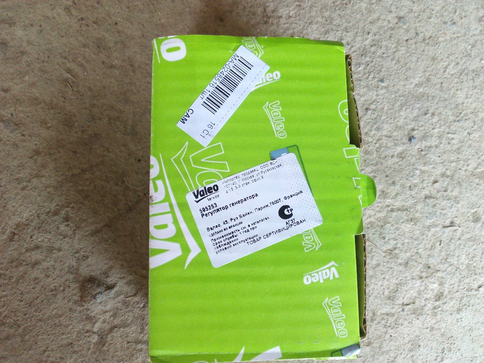

Ехал я никого не трогал, писк из динамика из нутра приборки, надпись на табло Low Battery, ключ, стоп… Хорошо, что рядом с домом уже, машину на стоянку, сам в интернеты форумы курить… Покурив форумы залез на экзист и заказал регулятор напряжения Valeo 595 253.
Поменял сам, меняется все быстро и с минимальным набором инструмента.
Собрал, завел ошибки нет.

Цена какая
Взял за 2128,15.
Я щетки перепаял. Обошлось в 20р)))
А я в курсе)) Только не дружу я с паяльником… Купил, заменил и забыл))
