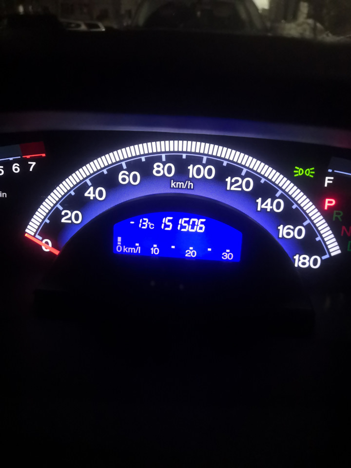

Когда забрал машину с автовоза, расход был 14км/л, это порадовало)) но по прошествии недели этот показатель упал до 10км/л. Менял заправки, менял масло, воздушный фильтр, проверял давление в шинах реакции ноль.По трассе показывает 12км/л максимум, по городу колеблется 7,8-8км/л. Пробег 50т.км, врятли свечи, для сдохшей лямды рановато, для забитого топливного фильтра тоже, если только промывка дросселя и регулировка клапанов, больше идей нет. У товарища стабильно 12км/л показывает, при том что он постоянно поджигает)) у кого нибудь были такие проблемы?
Понимаю что расход в принципе не конский, но и не маленький…

Посчитал 14,2 литра получилось городской цикл. Но я прогреваю всегда минут 20
Я тоже по 20 мин грею. Запущу шнурок, проведу диагностику
Пробег вот, брал 125000

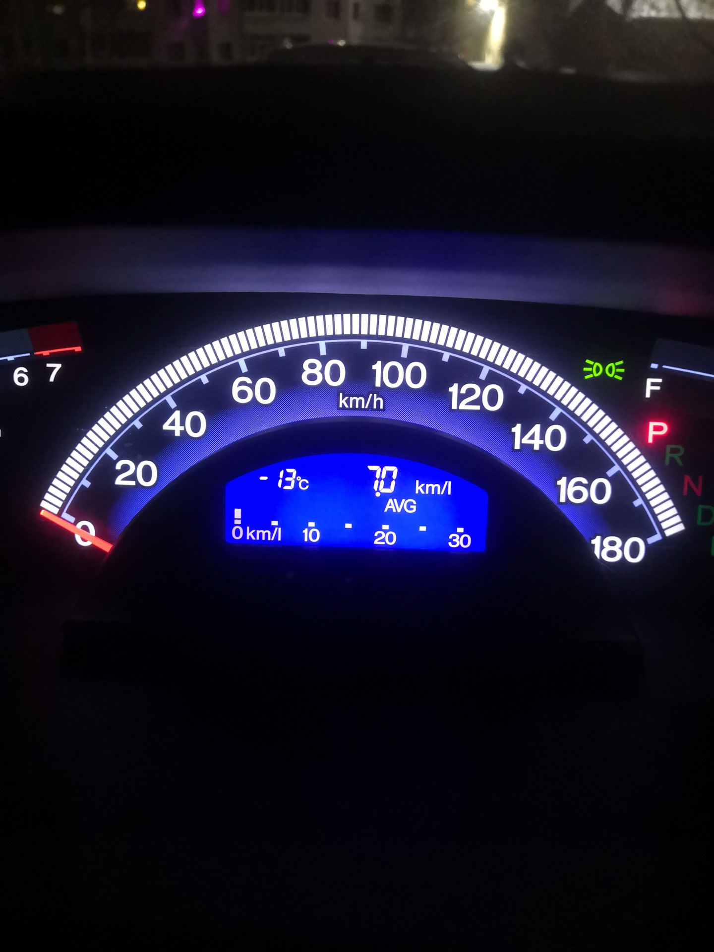

Вот неделю по городу чисто мотаюсь и вот расход. Погода минус 10 средняя сейчас за неделю.
Так вот, мне кажется все же многовато. Купил на Али провод HDS, все никак не могу запустить его
