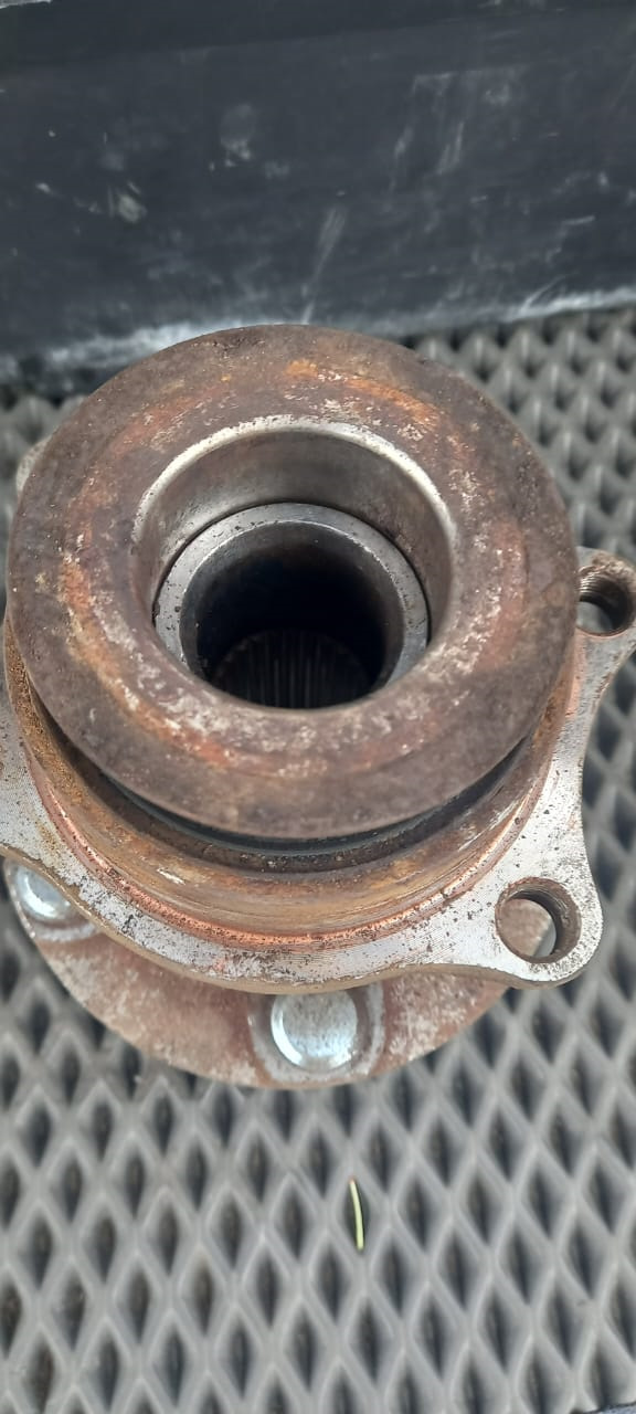

В июне 22 года заменил заднюю ступицу на KRONER спустя 22 тысячи начала гудеть, не сильно но заметно. Но со временем гул усиливался и я начал поиски, на что менять, смотрел на рекомендуемые всеми NTN/NSR и прочие лджины и встречал что эти хвалёные ступицы так же как и китай не ходят и 10 тысяч, то есть попадаются подделки, что и не удивительно в нынешних реалиях…

Решил разобрать и посмотреть состояние старой ступицы изнутри.
Вывод следующий: скорее всего смазка которую закладывает производитель мягко говоря говно, не водоотталкивающая, а следовательно влага попадая внутрь убивает ступицу, на фото видно что с внутренней стороны коррозия сделала свой грязное дело, с внешней всё норм, ну и сальник отчасти виноват, надо будет посмотреть может удастся найти похожий по размерам…
В общем к чему я, в целях сохранения еще живых ступиц, надо будет найти время и сделать им ревизию — промыть от старой смазки, если получится заменить сальники, набить свежей, может быть волшебной синей смазки и инсталировать обратно… ну и (бред конечно, сам понимаю, ну а вдруг) почистить старую ступицу от того говна что внутри, почистить от ржавчины, посмотреть живы ли дорожки, заменить шарики — смазать и положить на полку, ну а вдруг))) придёт волшебник)))
В общем вывод следующий, какой бы подшипник не был, надо изначально его хорошенько смазать новой, проверенной смазкой перед установкой…

Основной посыл был в том, что надо смазку менять…
) мне не впарят)
Сколько не маж, если металл говно, то не поможет
Но каждый сам решает, что ставить на свой авто)
Спорно, какой бы не был "крутой" металл без смазки и тысячи не проедет
