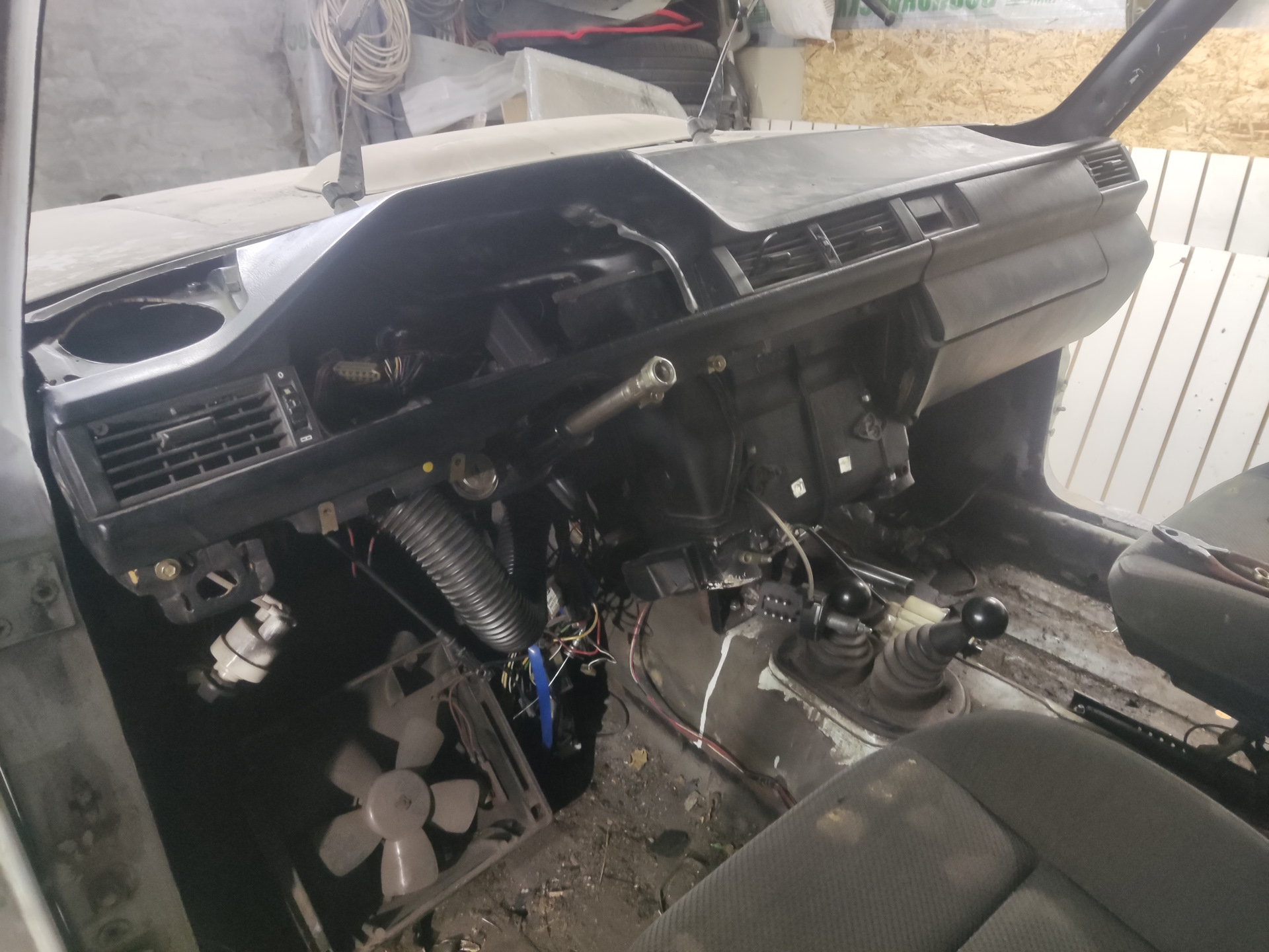

Всех приветствую. Продолжаю собирать НИВУ. Сегодня заменил рулевую колонку на ваз 2107, поменял игольчатые подшипники (2105-3401126) на шариковые подшипники (6904 2RS (61904)) Идею о замене подшипников увидел В БЖ autovazremont (тюнинг) рулевой колонки ВАЗ-2107, варил моторный щит (делал дополнительное усиление рулевой колонки). Из материалов: купил два подшипника 6904 2RS (61904) SLZ на ОЗОНЕ Все подробно снято на видео

Не знал что есть какая то проблема с рулевой колонкой, что требуется замена подшипников. Обычно с редуктором проблемы. Но усиления точно не лишнее
Да, появляется со временем люфт рулевой колонки, обычные подшипники решают эту проблему.
Думаю если уж лезть в такие дебри, можно за не дорого купить регулируюмую колонку и возможно в будущем(или сразу) доработать на эур или гур
Гур(эур) — вещь хорошая, но Я себе ставить не буду. Гур- потеря мощности двс. Эур — гена под замену и опять потеря мощности двс. А тут 300 р / пол дня делов и рулевое колесо ( которое постоянно в контакте с тобой ) как с завода.
Ну вот про пол дня делов и речь, можно и без гур(эур) просто составить регулируемую колонку в сборе, на разборке я думаю они от 500р до 2500. Зато получаем возможность резулиртвать по высоте руль. Крутая фишка для такой старой нивы, а подшипники поменяются с колонкой в сборе. Честно не встречал людей ктотменял их поэтому может и дельный тюнинг. Прсото моё мнение.
Можно и поставить, мне она особо не нужна ( вроде и так очень комфортное положение руля ) ниже — упрется в ноги — выше в панель, а пару см большой погоды не сделают . Да и у меня это не совсем автомобиль, пока ещё, Я его собираю, купил в состоянии только кинуть проводку))), а уже пол года прошло )))
В моём состоянии она даже ездила. Идёт 2й год
Ого ), но зато доступ есть к рулевой колонки)))
Это пока что, снизу тоже будет закрыто

Займусь этим вопросом тоже в ближайшее время, люфт серьёзный на моей )
И у меня был приличный. Результатом очень доволен, долго только на наждаке стачивал — подшипники греются ))). Но после установку рулевое колесо как в иномарке стало.
