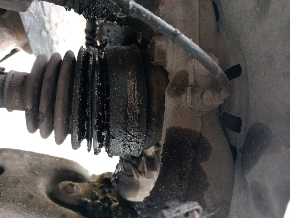

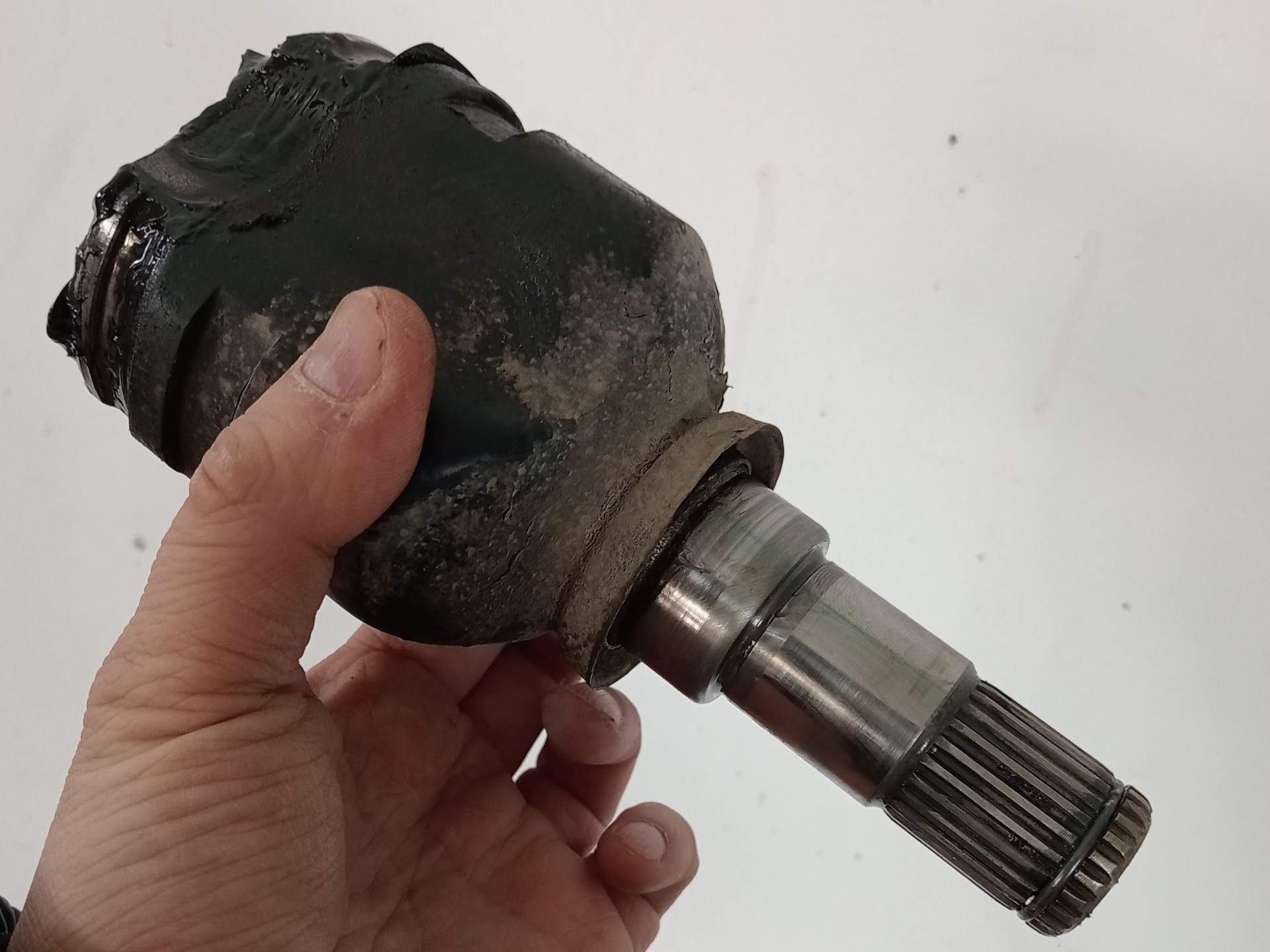

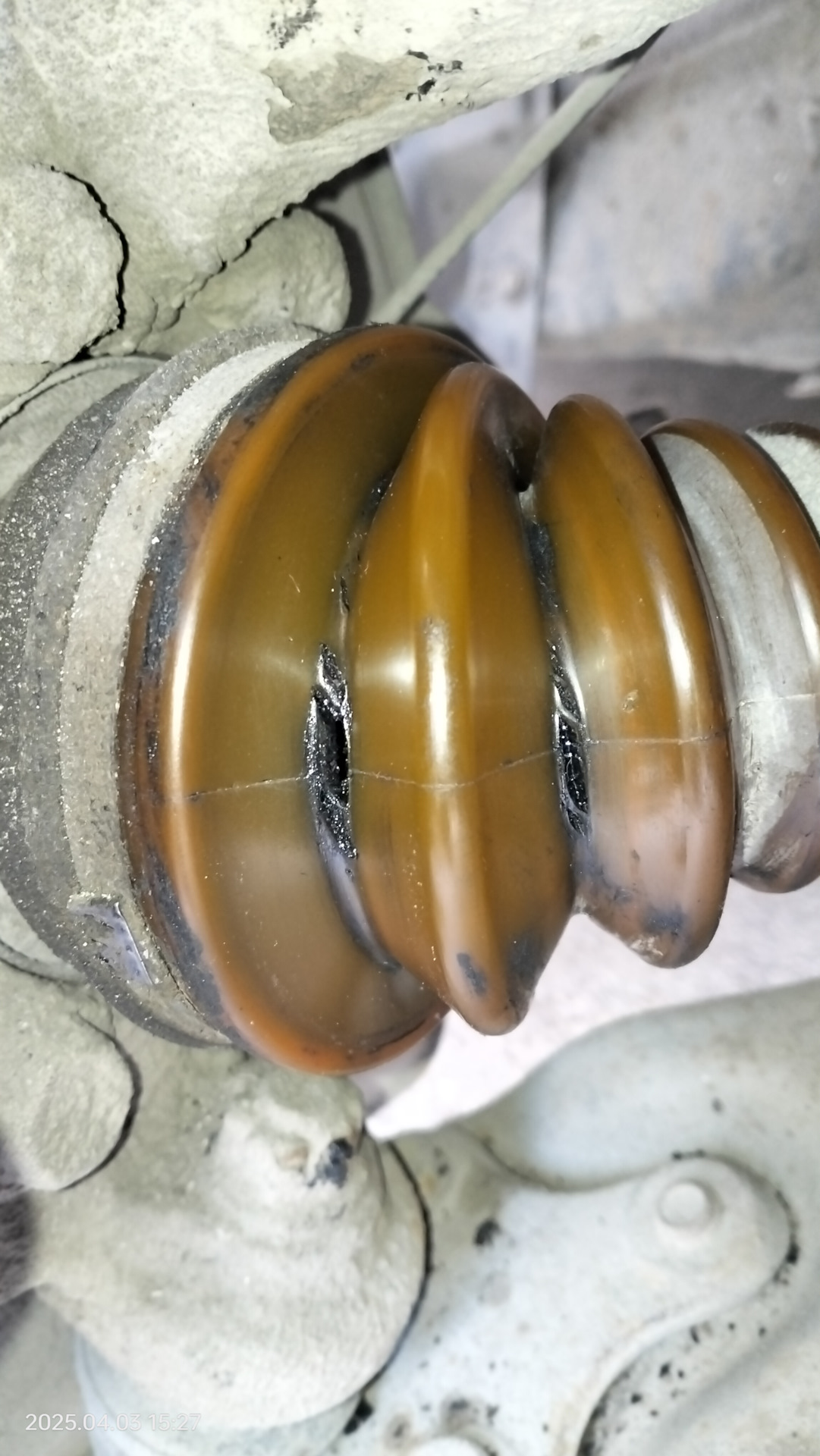

Порвались наружные пыльники ШРУС.
Коробка передач была ранее робот, затем установлен автомат U340, привода остались без изменений.

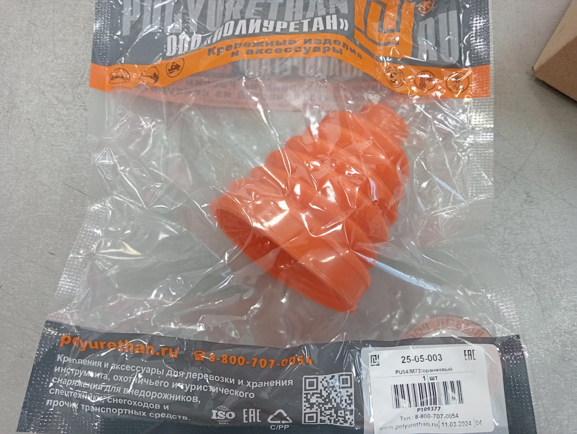

Размеры наружного пыльника примерно такие 24х84х102 мм.
Идем на сайт Полиуретан и подбираем пыльник под номером 25-05-003 с размерами 25.5х80х108 мм.
Написано что он соответствует Renault 7701209242
Покупаем на ОЗОН 2 шт по 650 руб. Срок поставки 4 дня.

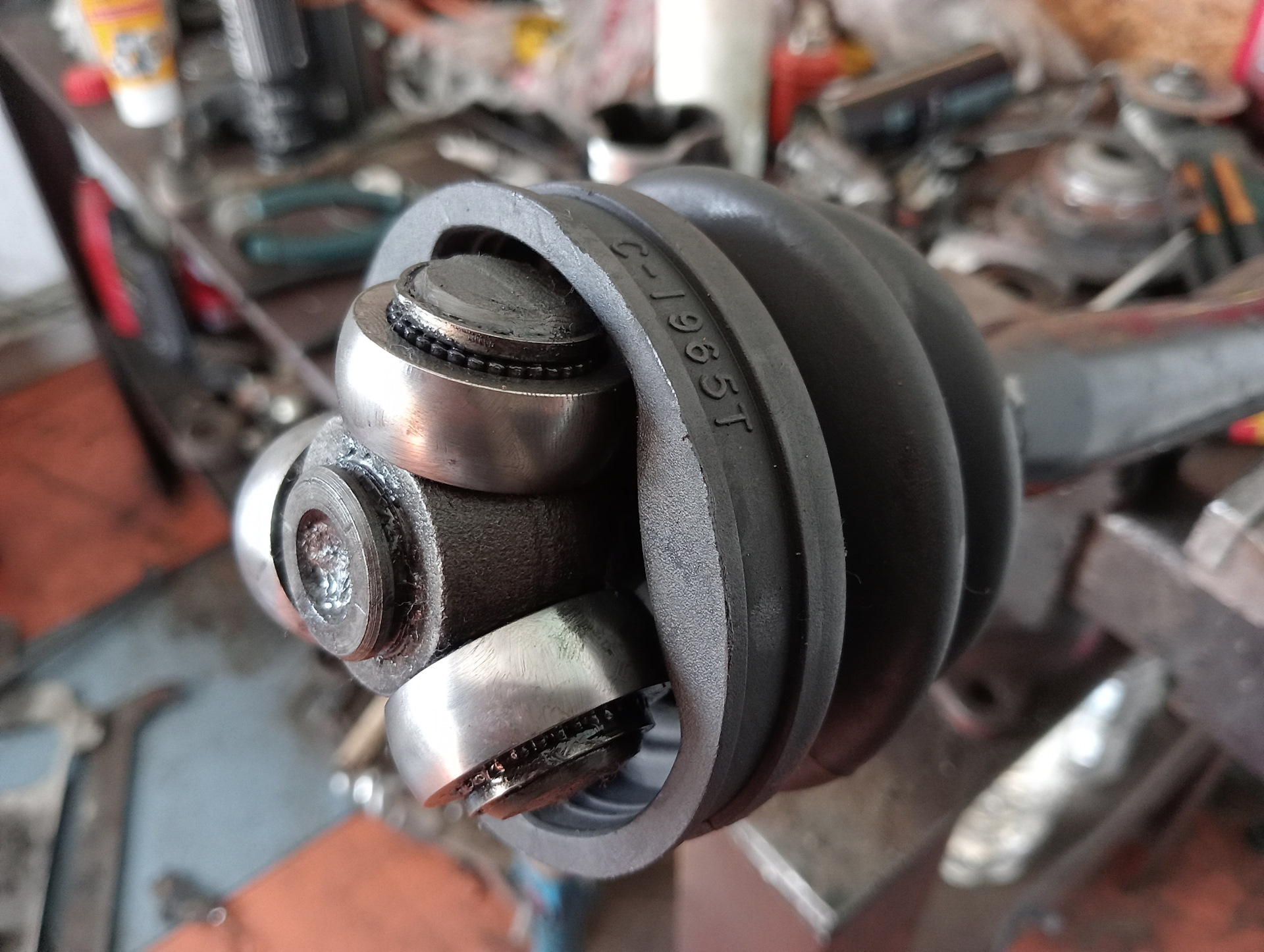

Что по внутренним пыльникам? Один стоит новый Löbro 305886, второй дешевый Китай — нужно заменить. Варианты:
Löbro 305886 — 1700 руб срок 2 недели
Полиуретан 25-05-004 — 1200 руб. срок 2 недели
LYNXauto PC-2007 — 670 руб срок 2 дня
Полиуретан 1-05-048
Полиуретан 1-05-1441

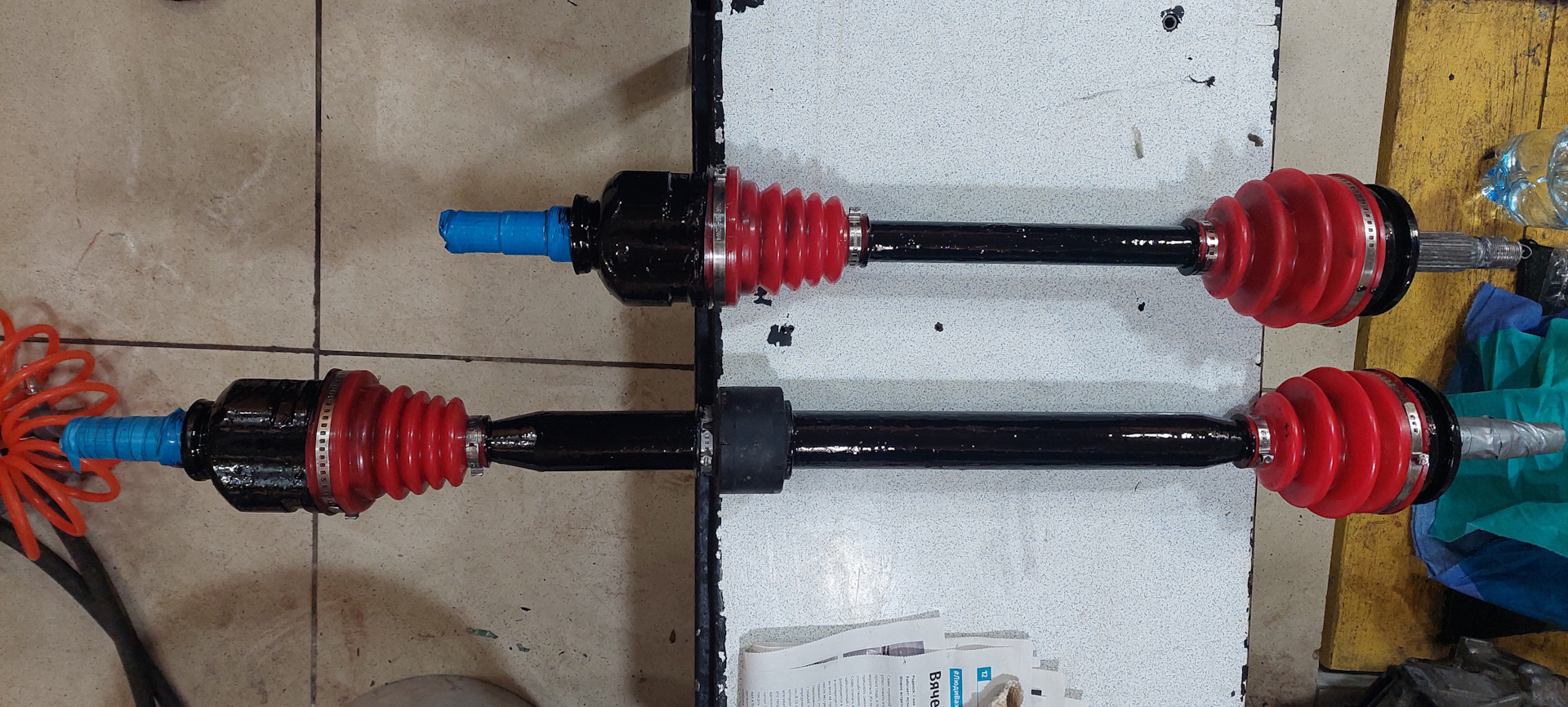

Беру LYNXauto PC-2007 за 670 руб потому что надо срочно. Он тоже сделан из толстой резины. Его размеры: высота 95 мм, внутренний диаметр 22 и 79 мм.
Пыльники заказаны. Теперь смазка.

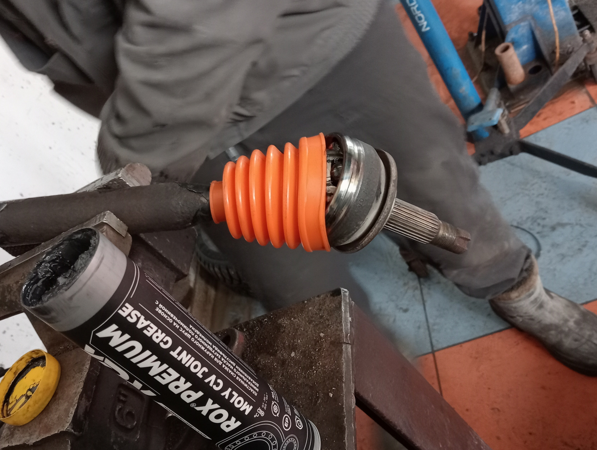

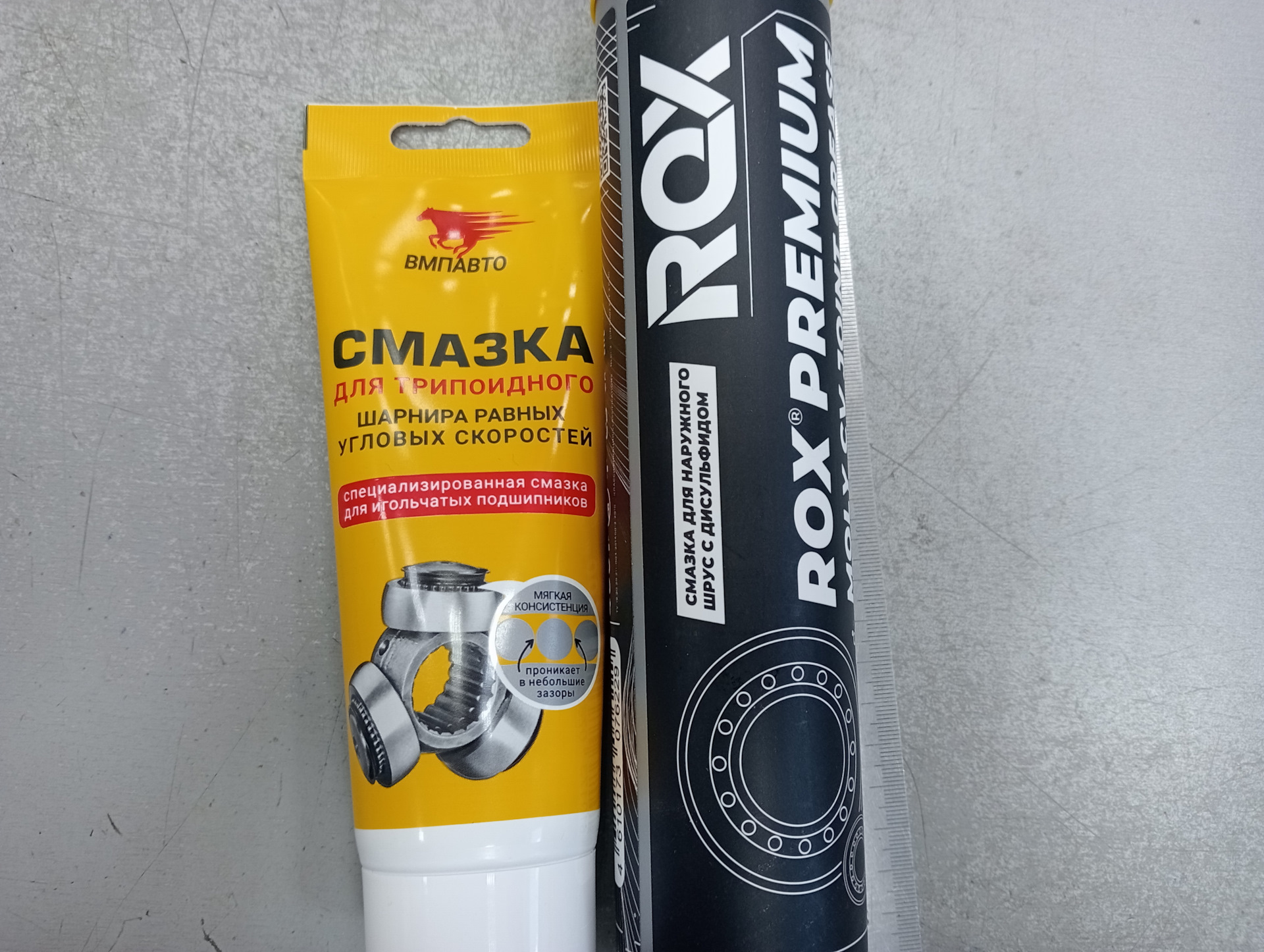

Для наружного пыльника нужна смазка на полимочевине с молибденом. Находим такую на озоне за 500 руб под названием ROX PREMIUM MOLY CV JOINT GREASE немыслимой нагрузкой сваривания, не менее 5000 Н или 500 кгс. Это ооочень много, такая смазка подходит для самых высоконагруженных узлов.
Для внутреннего пыльника нужна высокотемпературная смазка без добавок. Берем два тюбика ШРУС от ВМП за 1000 руб.
Также пригодятся хомуты — 600 руб.
Masuma MOX-101 (5 пар)
Итого потрачено 4070 руб на три комплекта пыльников. Едем на станцию. Откручиваем гайку ступицы. Выбиваем привод из коробки. Меняем наружный порванный пыльник на Полиуретан 25-05-003 с использованием смазки на полимочевине с молибденом.

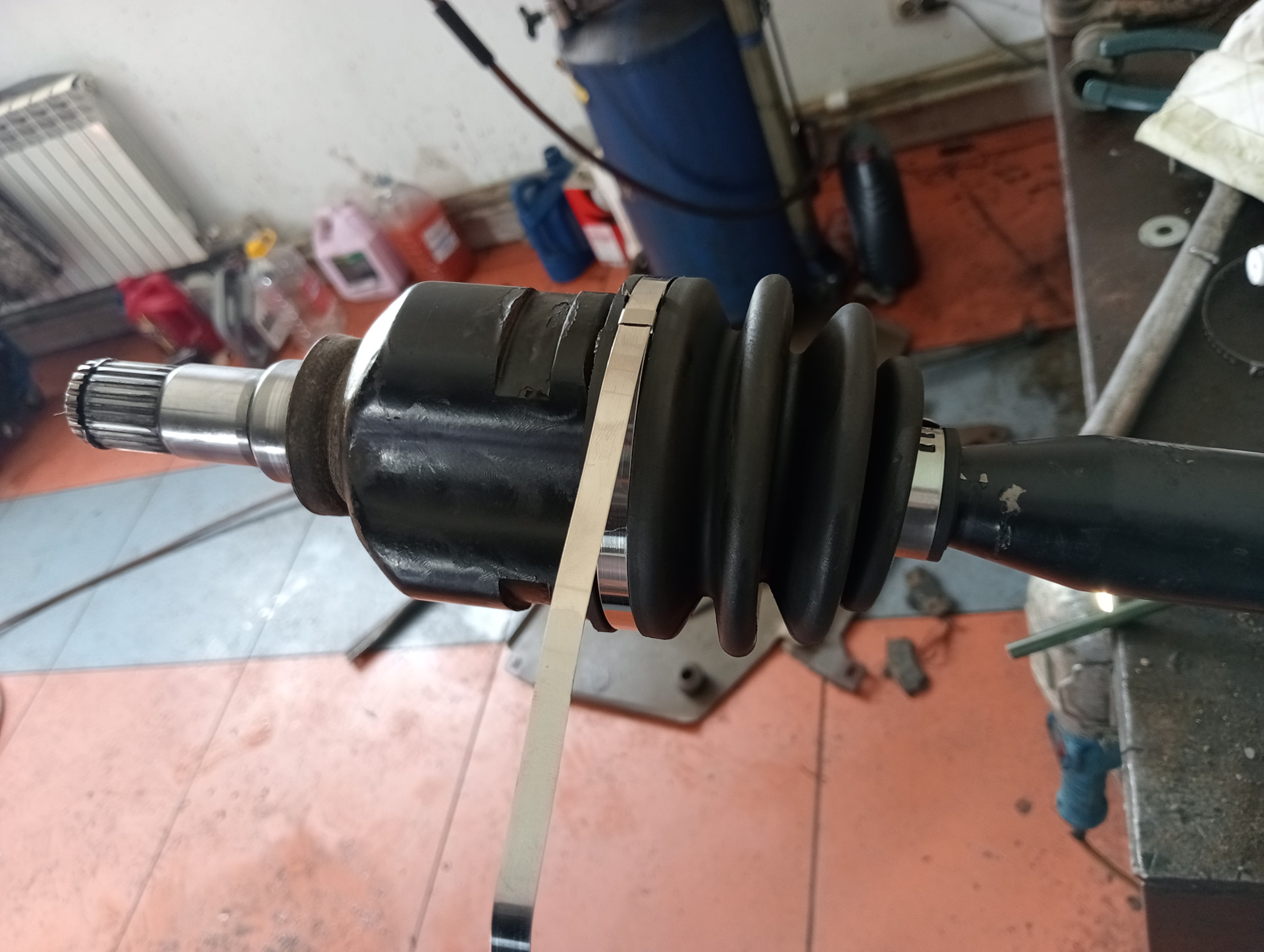

И меняем внутренний пыльник на LYNXauto PC-2007 с использованием смазки без твердых частиц.
Хомут здесь мастер предпочел другой.

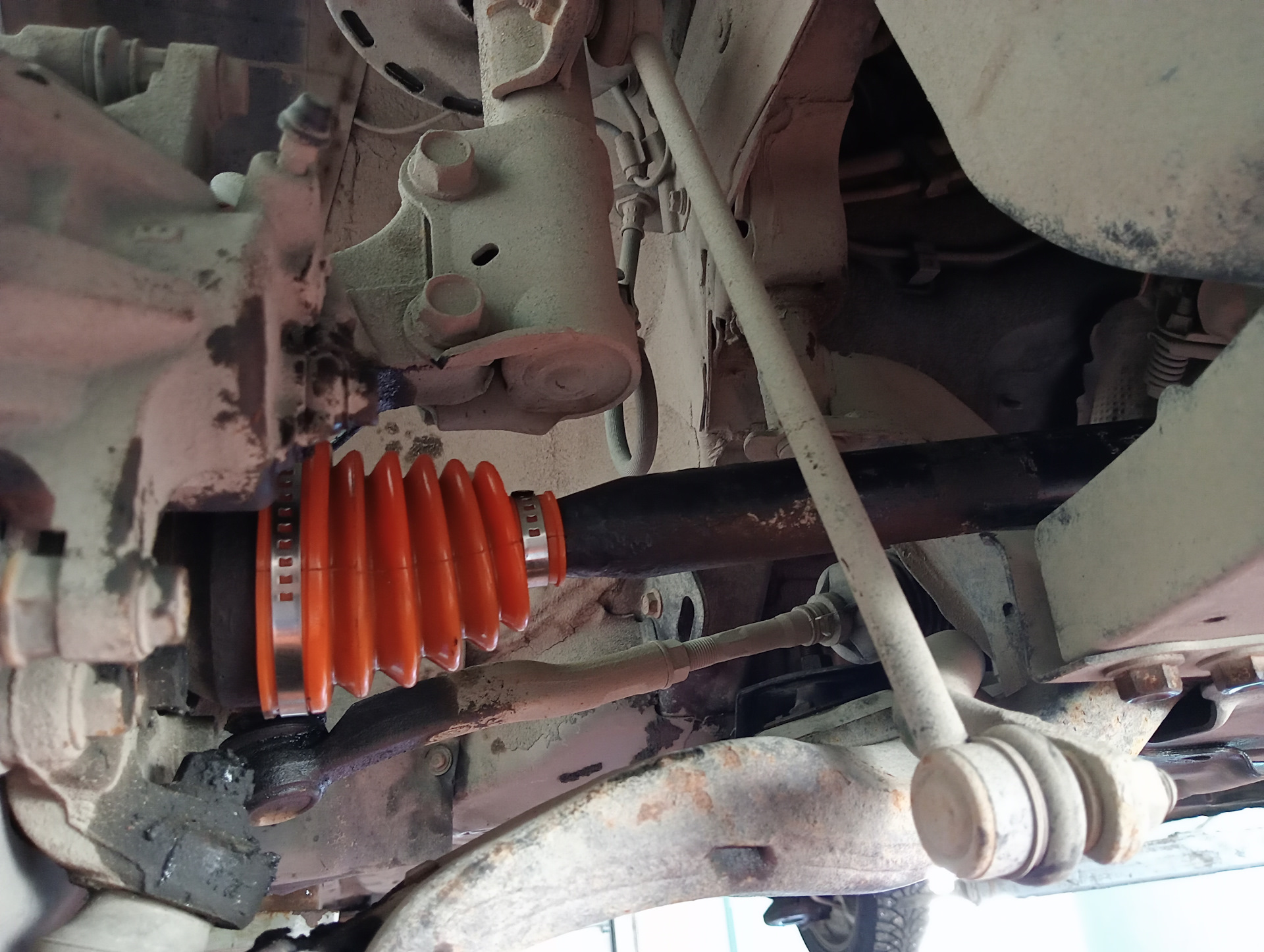

С обратной стороны всё аналогично.
Готово! Три пыльника поменяны. За работу отдано 2500 руб.

[25-05-004] Пыльник ШРУСа внутреннего переднего приводного вала (трипод) -50град. PU54/E72/красный
polyurethan.ru/product/py…25-05-004-71/?char_id=301
Наружний пыльник выдает поиск по VIN [4-05-008] Пыльник ШРУСа -50град. PU54/E72/красный
polyurethan.ru/product/py…-4-05-008-71/?char_id=219

Как пыльники полиуретановые поживают?
Катаюсь проблем нет.
Только берите красные — они до -50 град. Оранжевые до -30
