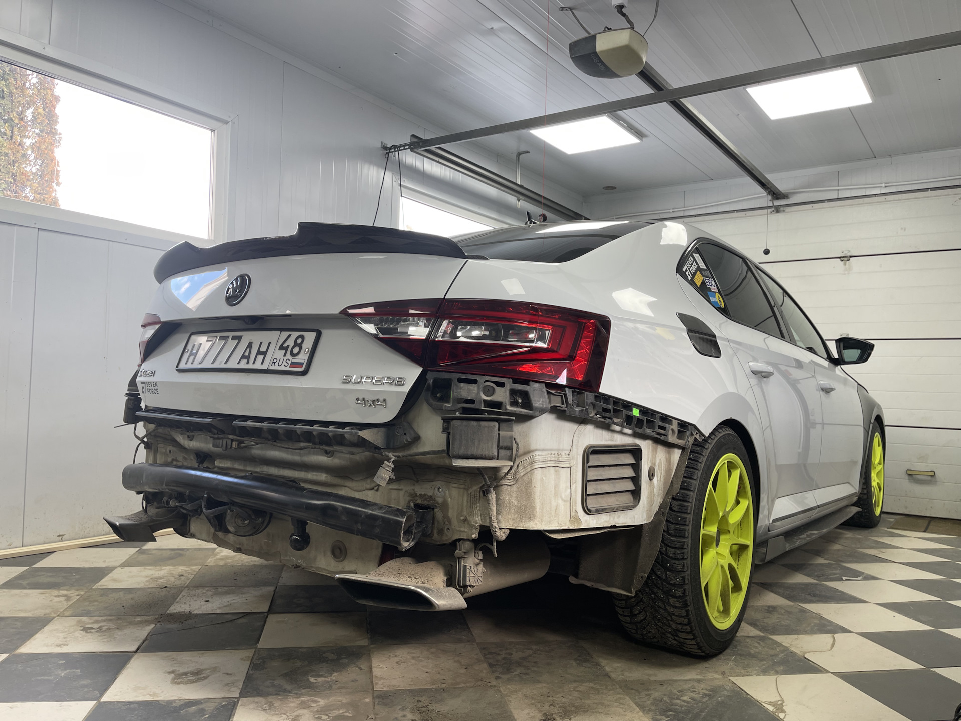

Далее я нашел сервис где нам все это дело снимут!

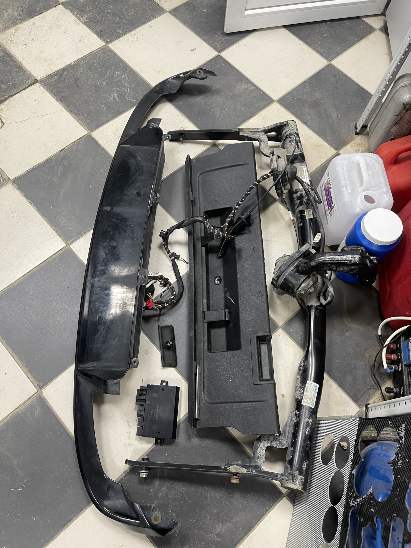

Снял свой дифф, усилитель, накладку порога багажника, заглушку заднего фартука и отправил все это в ЕКБ!
В назначенный день мастер Александр приступил к работе! Залача была поставлена ясно и четко: снять фаркоп, снять блок (в багажнике) и снять галочки по блокам (через Васю)!
Но, увы мастер Александр решил включить умного и заявил что данный блок (блок управления фаркопом) еще отвечает за радар сближения (мои как так его), видать он так решил потому что включил зажигание и тачка стала ругаться на ошибки по нему (это и понятно, блок то сняли, а отвязать не отвязали)!

И вуаля, — фаркоп снимают, блок снимают (оно и понятно, он отвечает только за фаркоп)!
Диффузор бампера Диман оставляет свой (с дырой), а мой крашеный отправляет мне обратно (там на втутренней стороне есть линия реза под эту нишу как и мечта для парктроников на бамперах)!
Итого мне останется докупить только жгут поводов от блока до БСМ (снимать его с тачки Димана было просто варварство, нужно было бы дербанить всю косу проводов)!

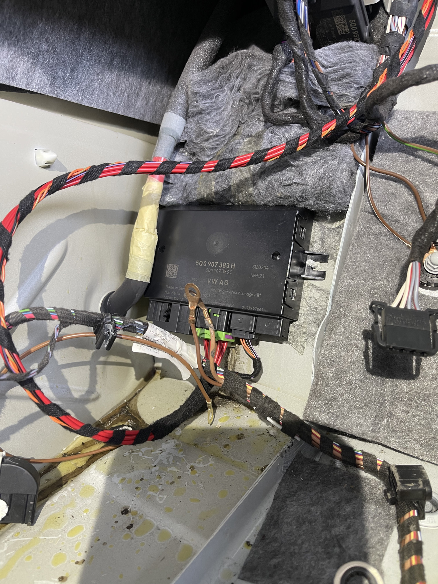

Все в сборе, делаю каркас бампера и начинаю делать матрицу!
Прикручиваю фаркоп, блок, кидаю проводку, на все про все 1.5 часа с разбором и сбором салона, все просто по кайфу, все жгуты по своим местам, даже клипсы все по дырочкам, как тут и был!

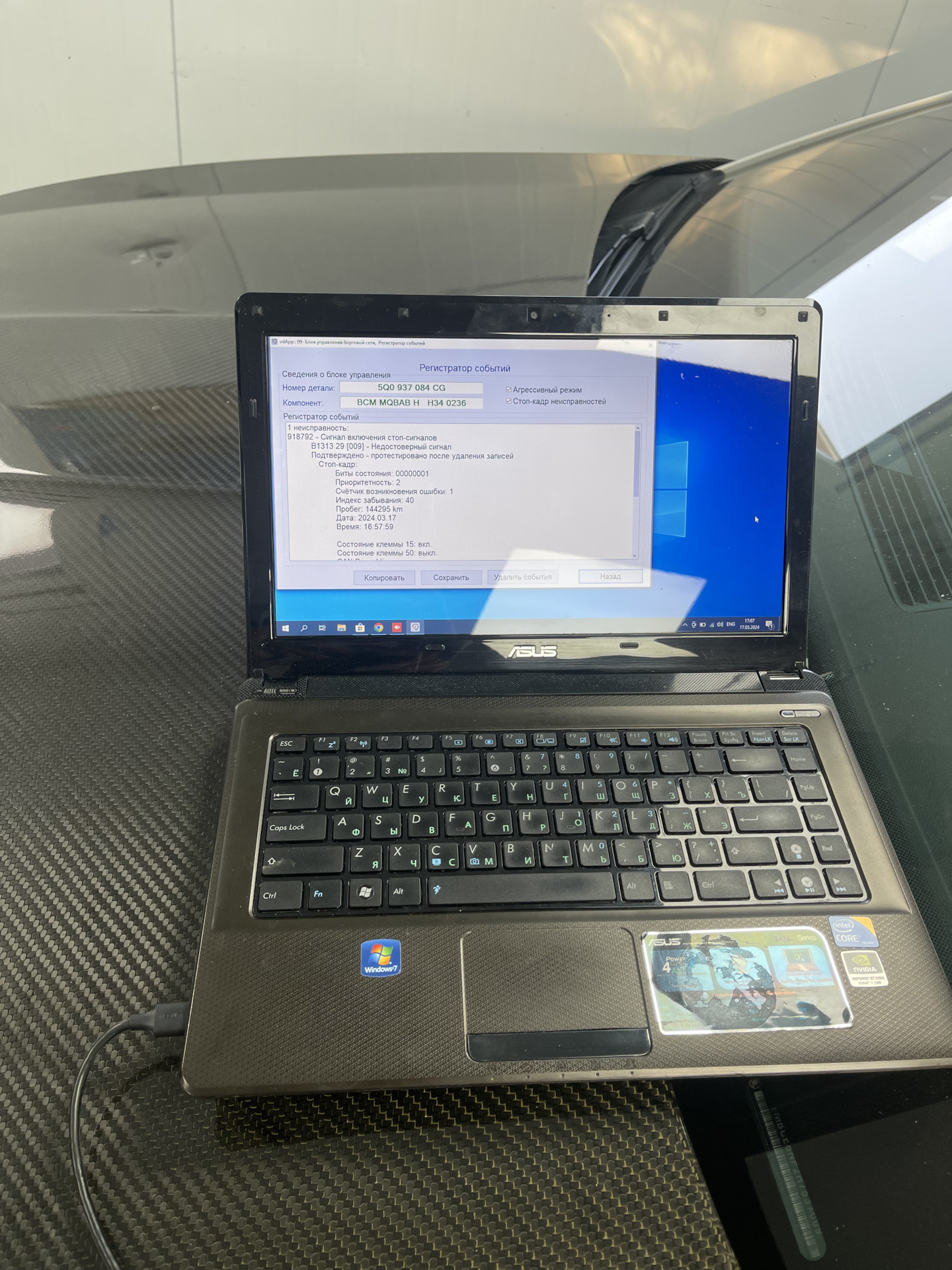

Вызваниниваю своего давнишнего кореша-допщика, вручаю ему схему (спасибо за схему Володе), он все пинует, подключает!
Звоню Володе, он все онлайн прописывает и вуаля!

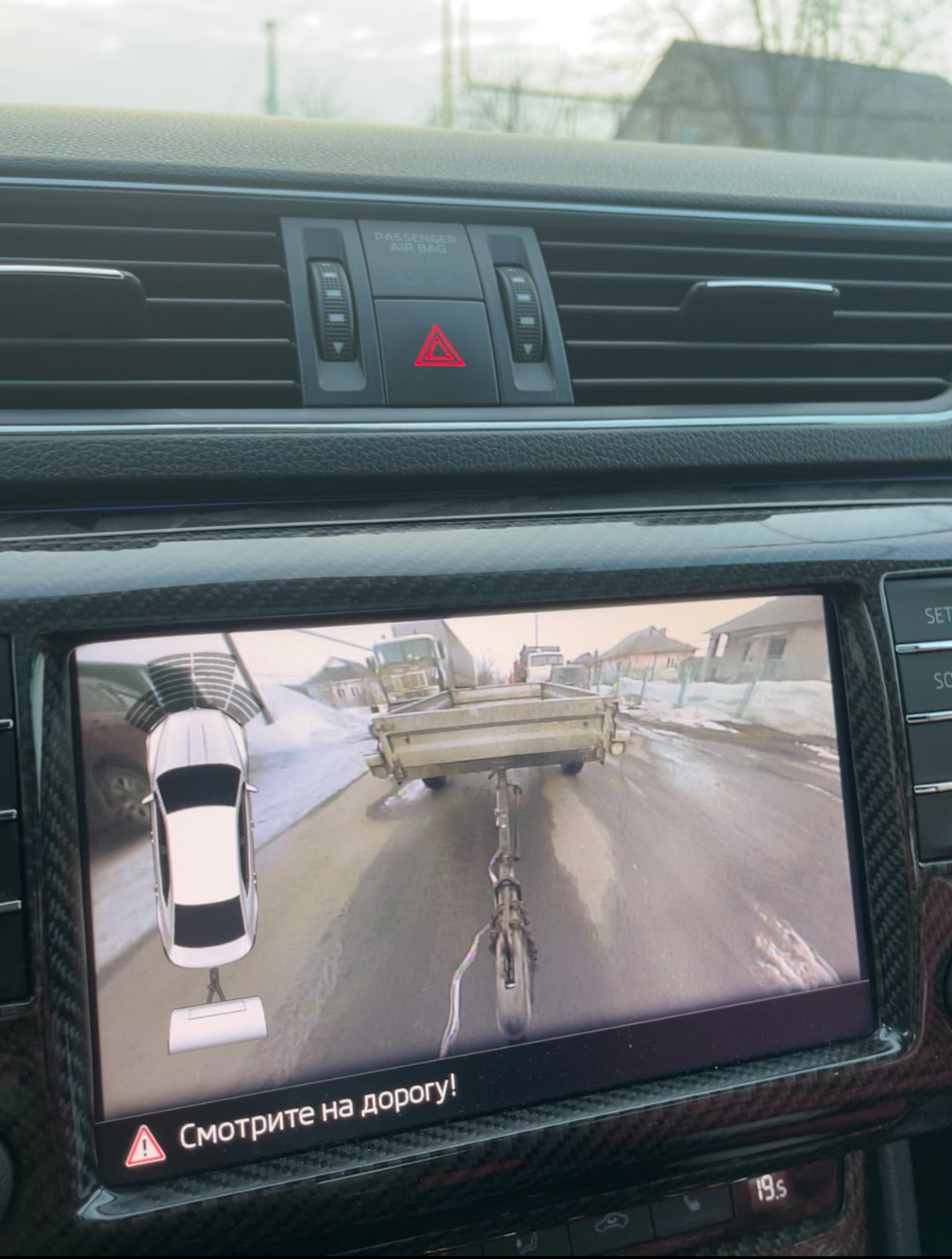

Конец! Все готово, все работает, — тачка видит фаркоп тут же как только подключаешь прицеп к розетке!
