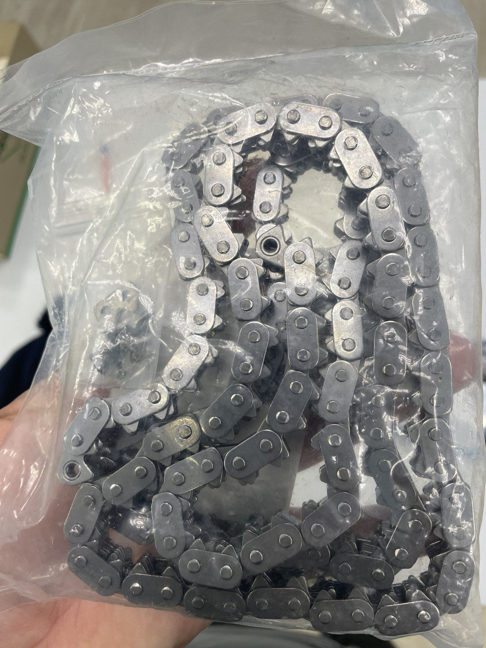

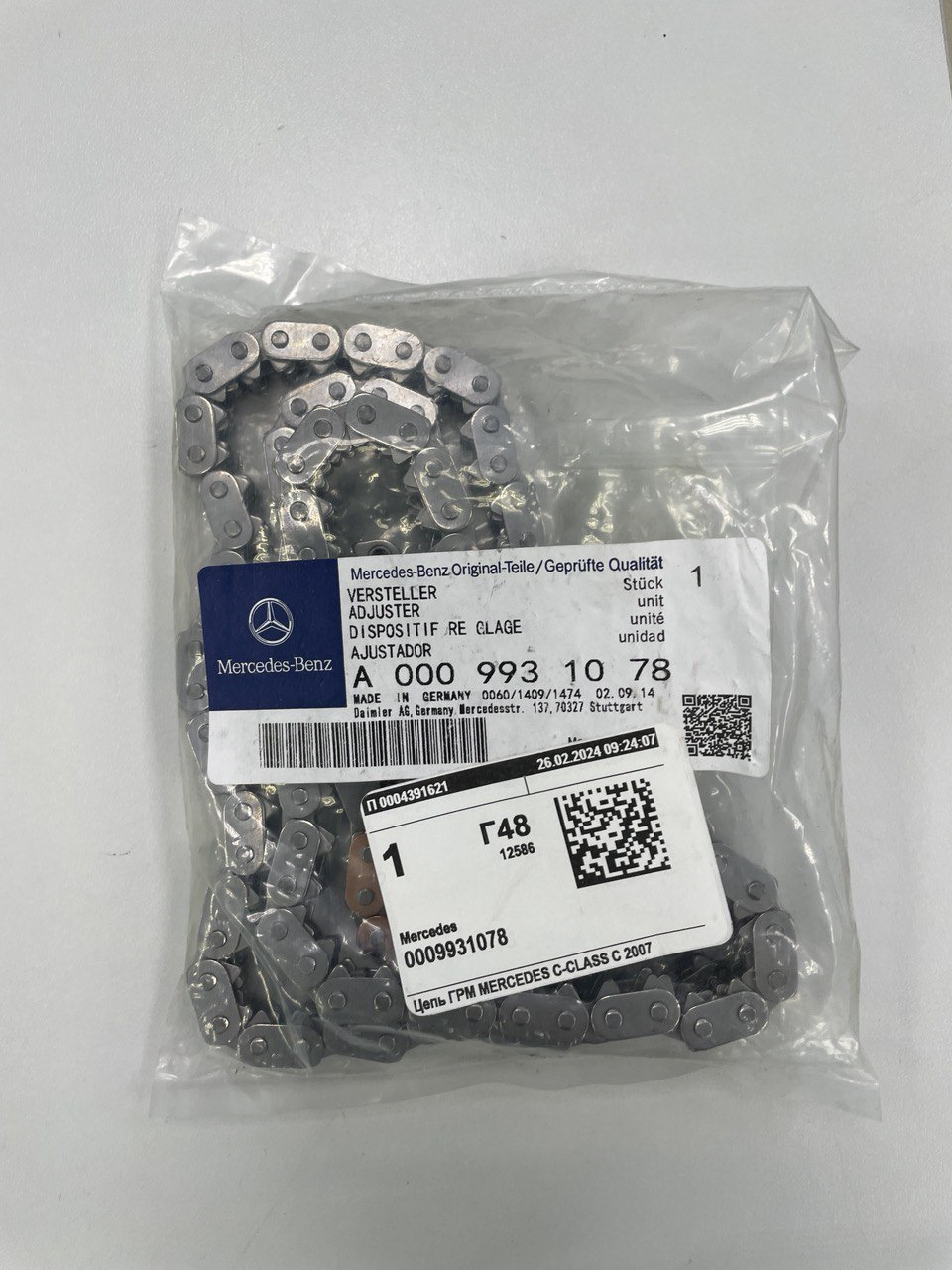

Заказал я значит цепь, ну и заранее почитал как отличить ориг и не ориг.
Прихожу в екзист, выдают вот такое чудо))
Лютейший китай за 22500р))
Разумеется отказался.

Купи цепь SWAG или Febi, внутри ориг iwis лежит. Вот номера с замком в комплекте.
10 93 9269 / SWAG
39269 / FEBI BILSTEIN
