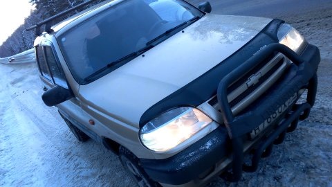

Запись скорее для себя. Пробег 105000 км, масло выходило 9000 км, а так как залито было довольно жиденькое и на работе аврал не понятно когда выдастся свободная минутка, то решено было менять. Залил ZIC 10W40, куплено в разлив в соседнем магазине, не вижу смысла платить за упаковку, да и масло тут беру не первый раз. Фильтр низкий Манн, вот только первый раз вижу синего цвета.
Теперь о грустном. Раз в неделю доливаю по пол литра антифриза. Уже протягивал все хомутики на патрубках, на 2 мокло, но не по пол литра же в неделю. Свечи чистые без налета, в масле эмульсии нет. Вот думаю что из-за крышки расширительного бачка создается избыточное давление в системе и давит на ходу под патрубки, а на горячем двигателе успевает испаряться, так как нашел розовые разводы на блоке, но сам момент поймать не могу. Крышку уже заменил, но хз чьего производства и насколько ее хватит да и правильно ли она работает, но знакомый продавец рекомендовал ее. Но беда никогда не приходит одна, временами двигатель стал работать, как дизель с характерным постукиванием, похоже что накрываются гидрики и меня это не радует.
