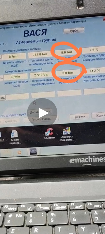

UpdateСегодня с утра подключился Васей 16.6.0, зашёл в 20 и 21 группу, чтобы проверить давление. Вставил ключ, покрутил стартером, давление есть. Думаю, нужно записать видео, чтобы было от чего отталкиваться. Вставляю снова ключ и понимаю, что двигатель начинает схватывать. В итоге машина завелась, давление прыгает на 50 bar

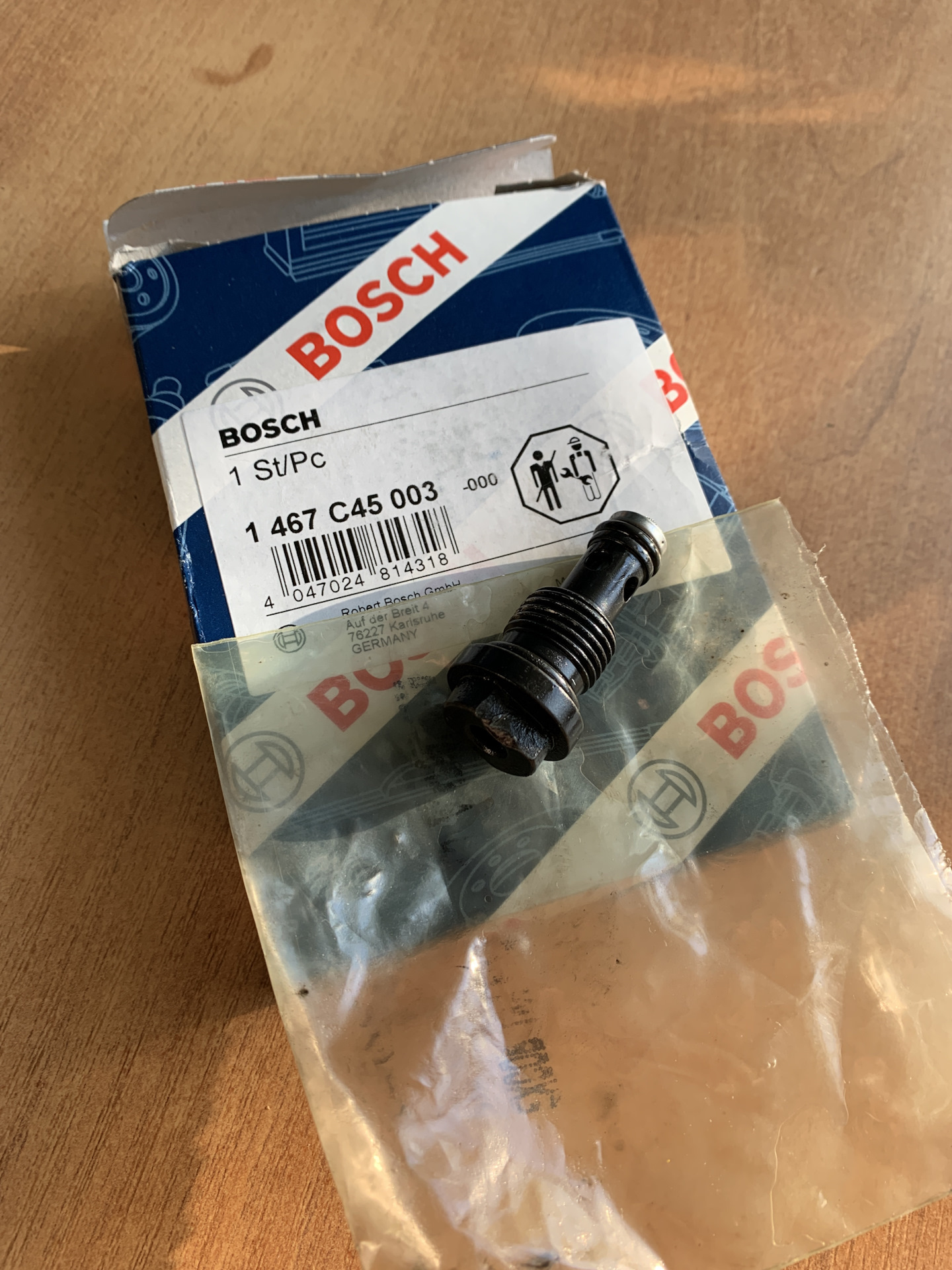

Да, машина завелась на следующий день, ничего не делал под капотом. Решил проверить давление в системе Васей и после второй попытки начала схватывать и завелась. Вася показал скачки давления на 50 bar, в 20 и 21 группе. Все подозрения пали на редукционный клапан расположенный на рампе, буду менять.
Режим работы редукционного клапана 8-14 бар. После того, как заглушен двигатель, давление не должно падать.
То есть, если я заглушу двигатель, значение в 20 и 21 группе равно от 8-14 ?
Судя по скрину, так и есть, перед стартом показывает 8.
Это давление в рейке. Редукционный клапан стоит на обратке от форсунок и по мануалу проверяется манометром. Значения я написал.
Понял вас, благодарю. Буду искать, как проделать эту процедуру.
