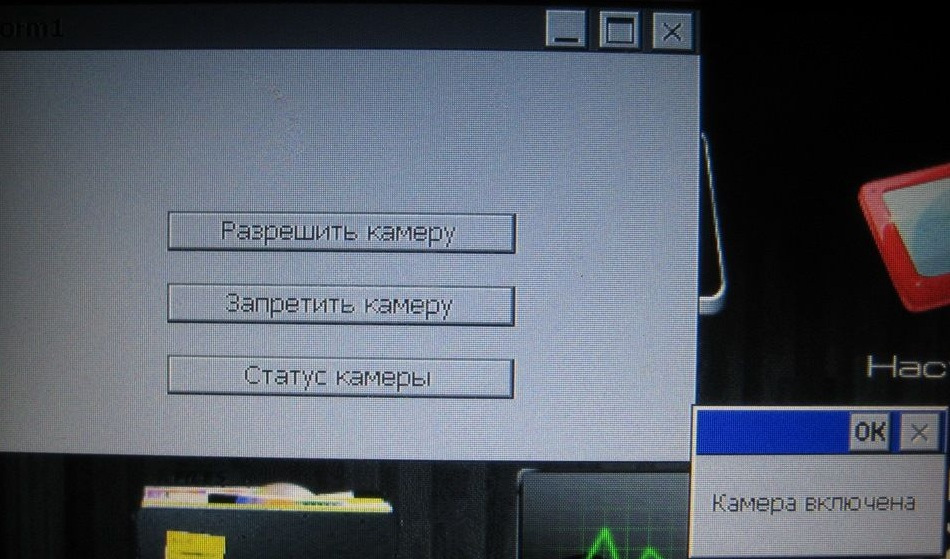

Всем привет, имею такое чудо, есть камера но она не работает. Нет нигде активных ссылок на эти прошивки, если остались у кого киньте пожалуйста

А, при включении задней передачи, серый экран появляется, звук приглушается?
Есть еще вариант включить камеру. Если не хочешь прошивать ММС и ставить Альт меню. Можно скачать программу Cam on/off”.
И запустить ее прям на рабочем столе.

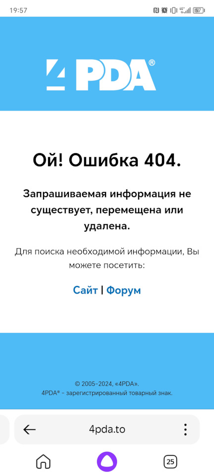

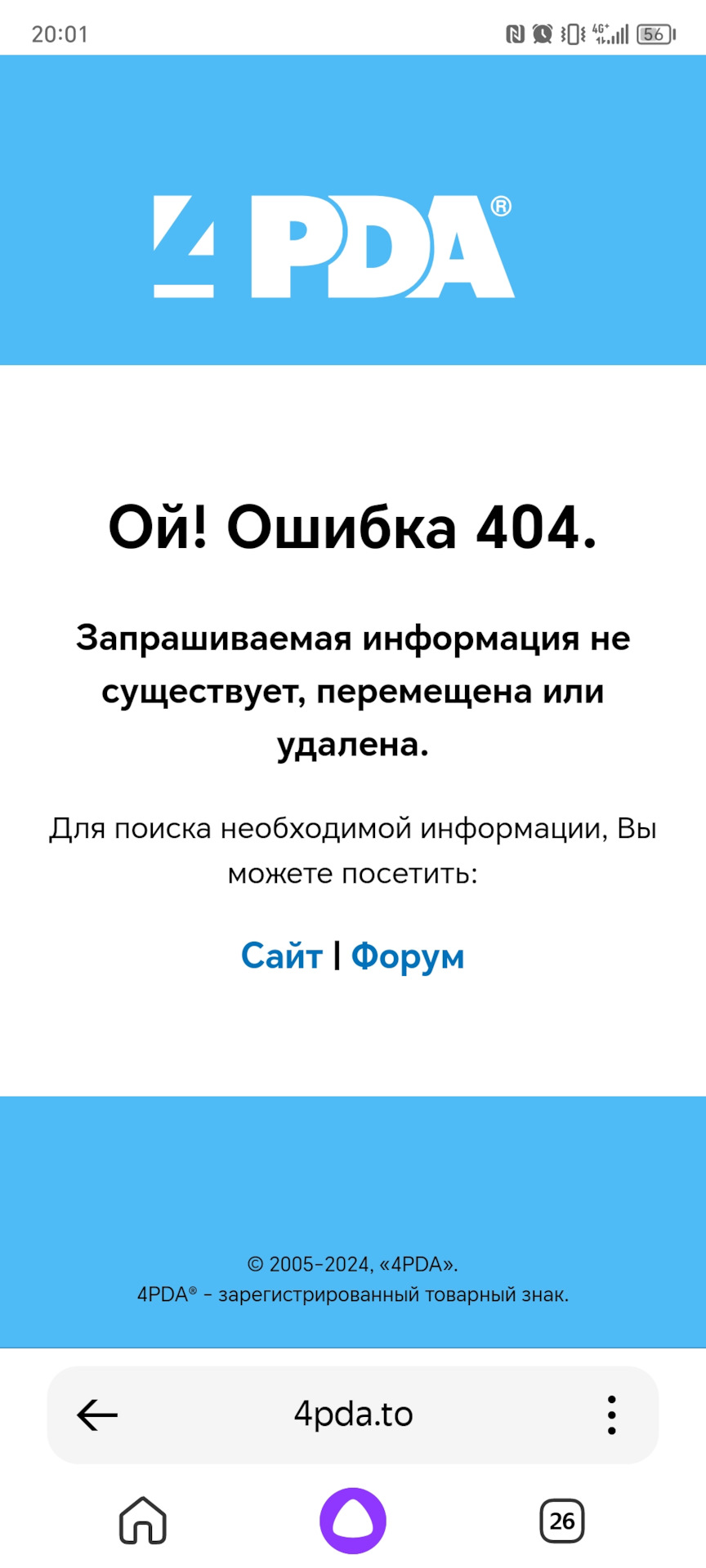

Без регистрации, с пда ничего не скачаешь
Неужели ничего на 4PDA не осталось?!
4pda.to/forum/index.php?showtopic=625673
Живых нет((
Что бы они стали живыми нужна регистрация на форуме
Grant-Eject

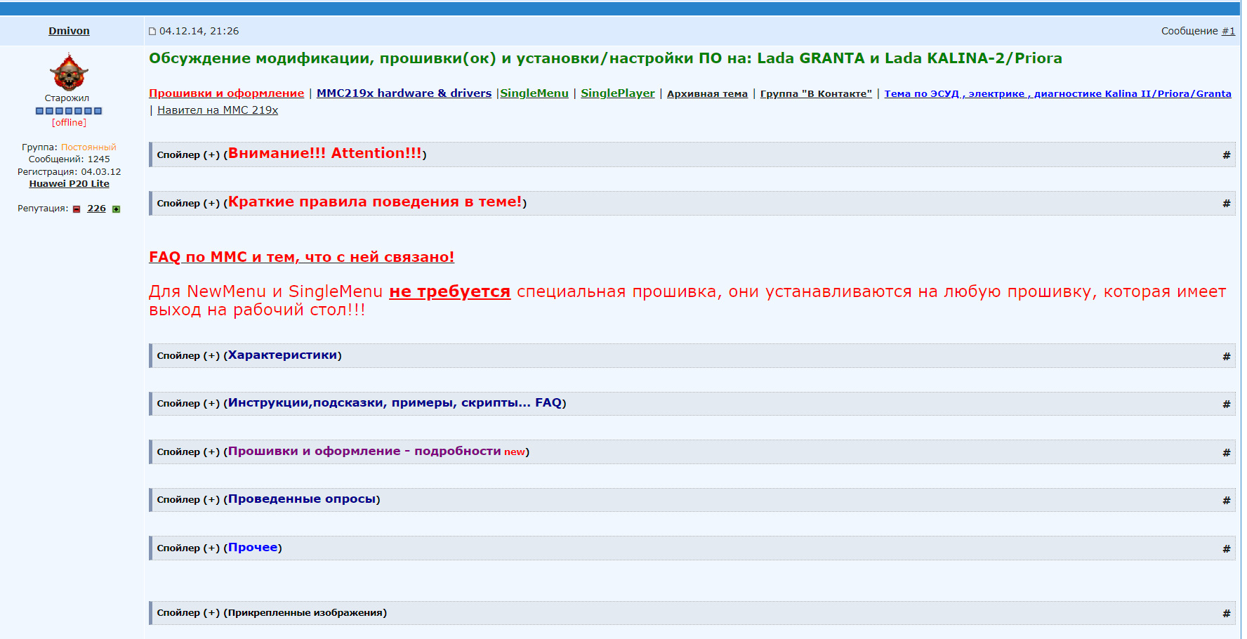

Странно, тема на месте. И все приложения по прошивкам есть.
Тема да, ссылки не активные, особенно на прошивки старые такие как 38 и так далее.

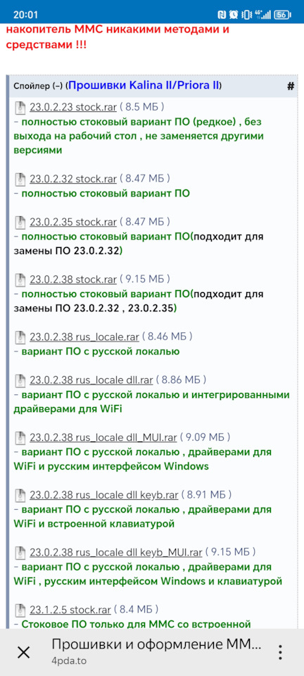

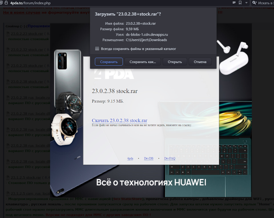

Sergeyvorobyow
4pda.to/forum/index.php?s…opic=715138#entry36362977

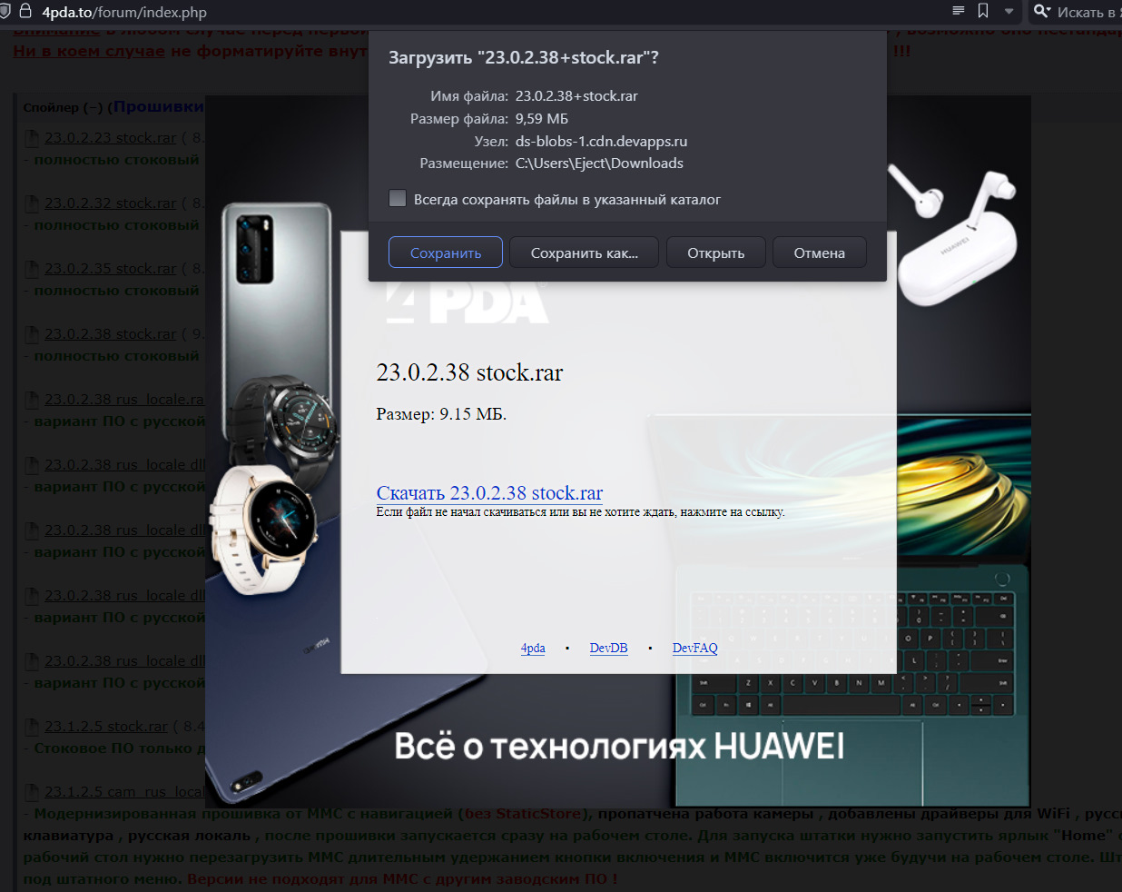

Качает! Тебе такую надо? Могу на Яндекс.диск перезалить…
Ого, зарегистрироваться может надо мне?
Естественно! Регистрация нужна для загрузки файликов.
Вопрос решен))
Grant-Eject
VPN или прокси не балуешься? Странное поведение сайта…
Неа
Grant-Eject
Да, что-то сайт сбоит у них.
Кажись, скоро блокирнут
Sergeyvorobyow
Пока в аккаунт не войдешь так и будет вылетать ошибка при скачивании
