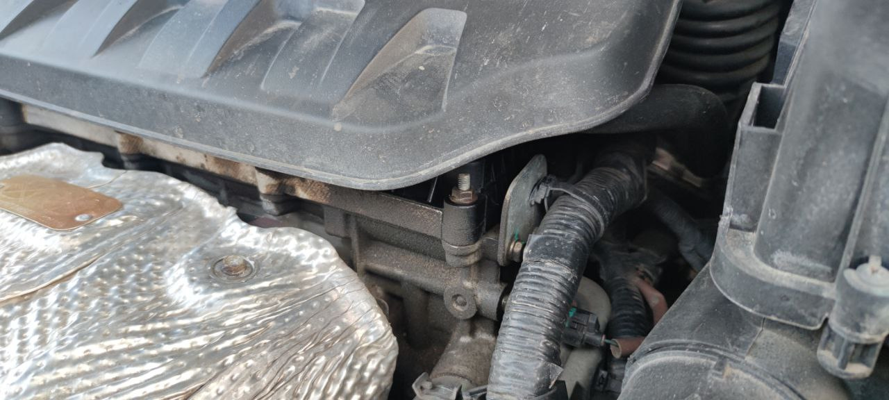

Последнее время стал замечать, что из под клапанной крышки стало сопливить масло, понял, что нужно заменить прокладку клапанной крышки.

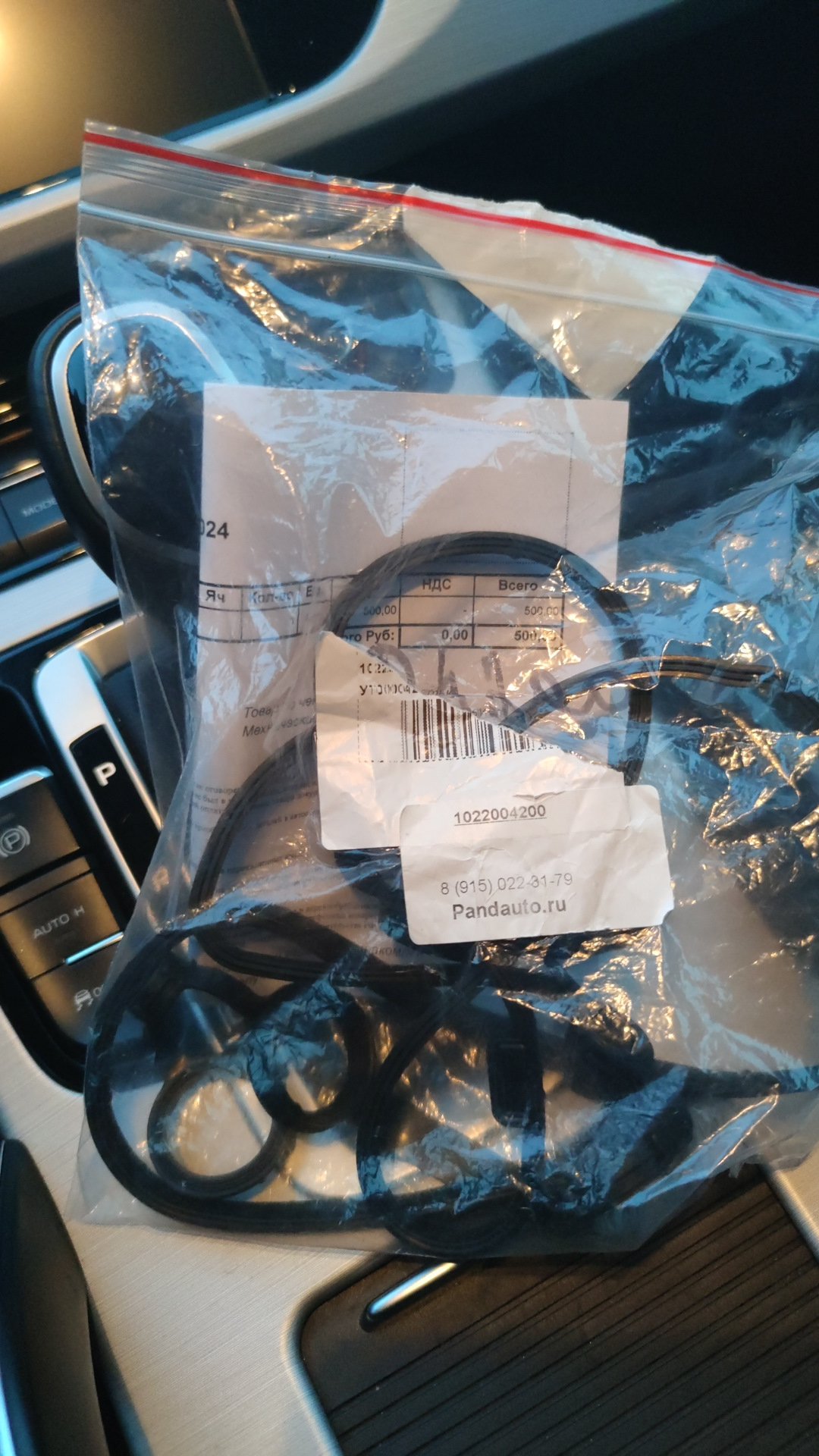

Собрал номерки и стал выбирать их на сайте своего магазина. разброс цен от смешных 100р до нереальных 10200р за прокладку клапанной крышки, остальное в принципе имело адекватны цены(клапан 569р, фильтр 189р).
Особо хочу отметить момент выбора прокладки, по оригинальному артикулу 1022004200 чего только нет, только не совсем ясно, какая в итоге окажется правильной прокладкой. Представьте оригинал за 100р и тот же якобы оригинал за 10000р. у меня голова начала закипать. Решил пойти странным путем и взять, что-нибудь из аналогов, например Patron 439р.
Все купил, получил и счастливый помчал в сервис на замену. Машину помыли, загнали к механику, он снял клапанную крышку, вынул новую прокладку, а она х…а полная не подходит ни по размеру — ни по форме!
пришлось мне собирать все обратно на старую прокладку и герметик и катить за новой прокладкой.
Соответственно, я уже изучил форму и особенности и брал уже из наличия на рынке — отдал за эту прокладку 500р.
Я так сказать немного разозлился на Patron и их кривым "аналогом" с номером PG60052 — НЕ ПОКУПАТЬ!
Со второй попытки у меня все получилось. Был поменян фильтр, клапан и прокладка!
Место запотевания промыли, теперь там все блестит.
Бонусом после замены клапана я получил отсутствие цокота, которое назойливо меня мучал уже года так три!

Патрон лажа китайская. Да и под видом оригинала тоже можно купить подделку.
Это печально конечно. Патрон объяснил что два типа клапанных крышек, вот.
Дак в результате какую прокладку поставили. Номер в студию!
Прокладка под оригинальным номером.

Я обычно выбираю из аналогов Виктор Рейнц, их прокладки и под гбц и различные комплекты на двигатели брал, качество всегда очень хорошее, цены весьма умеренные и фирме этой доверяю. Вот и на атлас взял под клапанную крышку тоже у них, однако и они в этот раз облажались. По форме идентична, а вот размер как будто усохла, чуть меньше родной, пришлось у дилера оплатить 2300 р. за оригинал когда клапана регулировали.
От Виктор Рейну ничего не видел. Не думаю, что они для китайских что-нибудь будут делать
Ну да, прокладка патрон совсем не такая. Может она для эмгранта х7 (которые были первые прямо из Китая).
откуда мне знать. Я набрал ОЕМ номер в поисковике, там вылез соответственно оригинал и 2 аналога, выбрал, то что на слуху, подумал что должно быть что-то хорошее, а оно видишь совсем не то!
