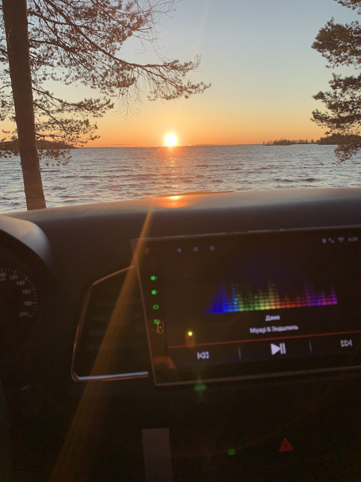

Всем здравствуйте.
Решил заменить штатную магнитолу.
Выбрал недорогую на ВБ за 4800 на 9 дюймов. Ссылка кому интересно www.wildberries.ru/catalo…/detail.aspx?targetUrl=SN
Встал вопрос по рамке. Посмотрев то что продают цена колеблется от 1300 до 2500 с проводами. Проще купить конечно но хотелось что-то свое сделать. Тут даже не в цене дело. Новое всегда интересное. Посмотрел в интернете в основном печатают люди на старую панель а на новую вариантов кто делал мало. Решил добавить в копилку свой вариант. Снял размеры посадочные с родной рамки. Скрестил в компасе габариты новой и старой рамки. вроде вышло нормально. Много думал над переходами по бокам магнитолы к новому монитору. То что продают выглядит как-то громоздко. Решил делать без внешней рамки экрана, те крепление просто к площадке. Экран опустил как можно ниже к панели торпеды. Когда торчит в верх над торпедой показалось не очень. В общем получилось то что вышло.
Теперь немного к расчетам себестоимости
— Вес детали – 230 гр.
-Цена пластика PETG — 560-1000р за 1 кг. Для расчета возьмем 1000р
— Себестоимость детали при 100% заполнении – 230р. Учитывая место установки достаточно 60% заполнения – 138р (я использовал этот вариант)
— Тк деталь не входит в размер моего стола то была разделена на 2 части. Потом склеил суперклеем – 40р
— Деталь имеет нависающий радиус который приходится печатать с поддержкой как следствие место этой поверхности не очень. Решил покрыть немного шпаклей и вывести лицевую поверхность. – маленькая банка NOVOl – 350 р. У меня была поэтому не покупал.
— Грунтование грунтом Kerry – 300р У меня была поэтому не покупал.
— Краска KUDO 350р- млечный путь
Итого с покупкой материалов – 1178р
Итого если только шпакля и краска – 878р
Итого для меня – 528р.
В целом думаю для меня пойдет вариант. Некоторым проще отдать 20т за комплект, тут конечно у кого какие хотелки.
Ниже немного фото процесса.
PS прошу прощения за водяные знаки но приходится использовать ))

Кнопки можно задействовать, но не все( на андроид) там в фишке от приборной панели 18 и 17 контакты-кнопки на руле( с цифрами могу ошибиться)
10 11 12 контакты. Только вот по схеме масса должна быть на 11 контакте. Но на УАЗе она в центре на 12. Я замерил напряжение на выходе УАЗа 2 вольта на магнитоле на этих проводах 3 вольта. Нужно почитать про принцип работы.
Принцип работы не по вольтам! А по сопротивлению кнопок
Судя по видео. Решение есть без can bus yandex.ru/video/touch/preview/5608462932141638
О чем я и говорил, с 8 минуты. Какую кнопку вы нажали у нее свое сопротивление-по которому магнитола понимает какую кнопку нажали. Но в нашей машине у них очень маленький диапазон разницы-все настроить не получилось у меня, только 4
Подключил как было на видео к белому синему проводу панели приборов все кнопки заработали настроились
Я конкретно говорю за свою магнитолу от Мазды 6 и свой патриот)
Жалко что под 10.1 дюйма она не подойдет, а получилось 🔥
Пора открывать продажи
Ну красота че тут скажешь.
Славно получилось
Кнопки на руле работают с этой магнитолой?
На магнитоле есть выходы key на кнопки и у старой магнитолы есть фишка can. Нужно пробовать
Кнопки работать не будут. Нужен canbus.
Canbus не нужен подключается к приборной панели. Синий и белый провод
