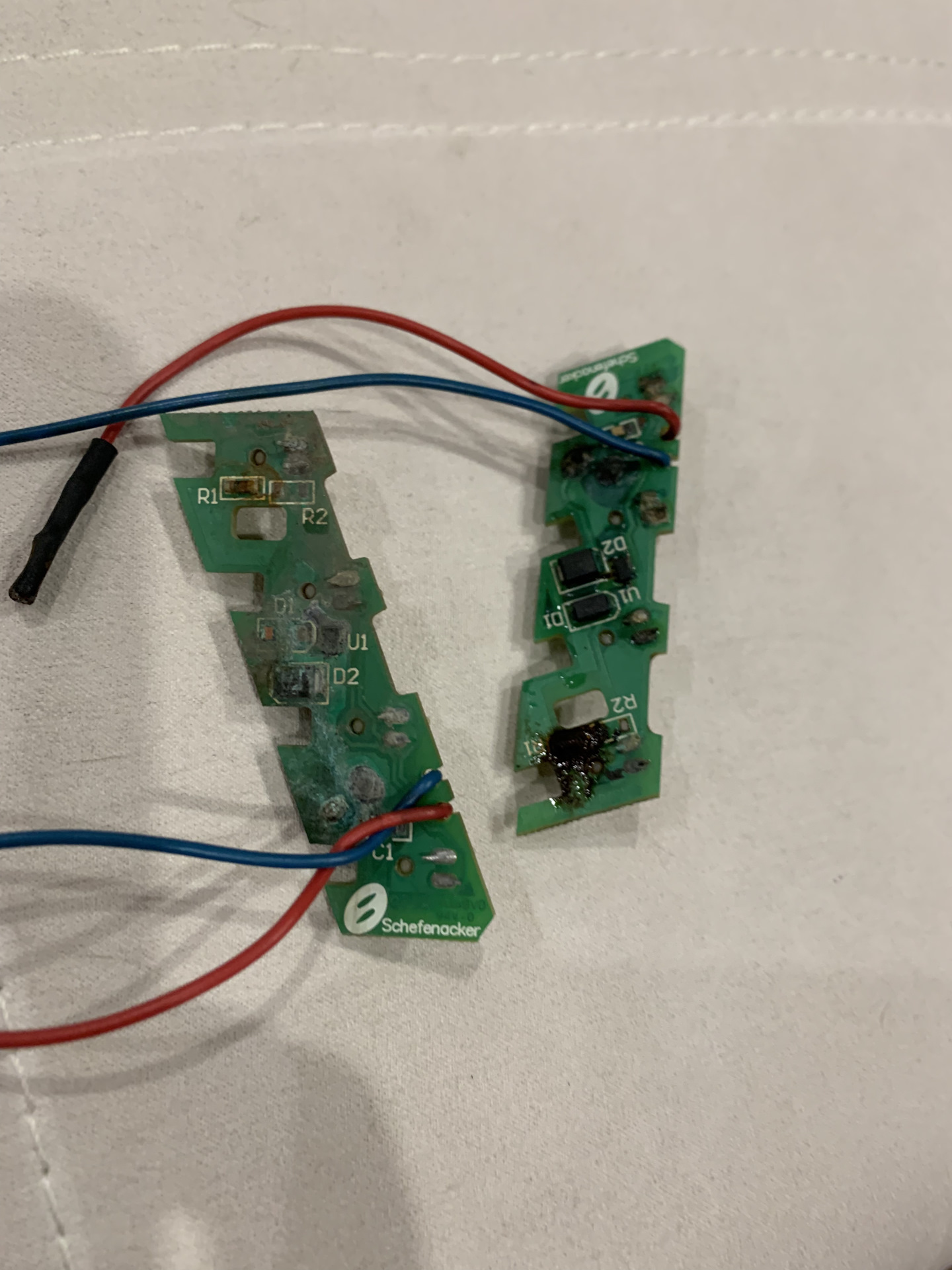

Давно ничего не выкладывал, но накопилось достаточно много фоток и историй ремонта. Перестал как то гореть задний правый фонарь в крышке багажника. Решил разобрать посмотреть что и как.
Выяснилось что он уже варварски вскрывался и склеен на суперклей😱.внутри было много следов от приклеенных пальцев и подтеков клея🙉
В связи с этим было неплотное склеивание и через щели попадала влага и грязь, что в дальнейшем убило плату диодов.

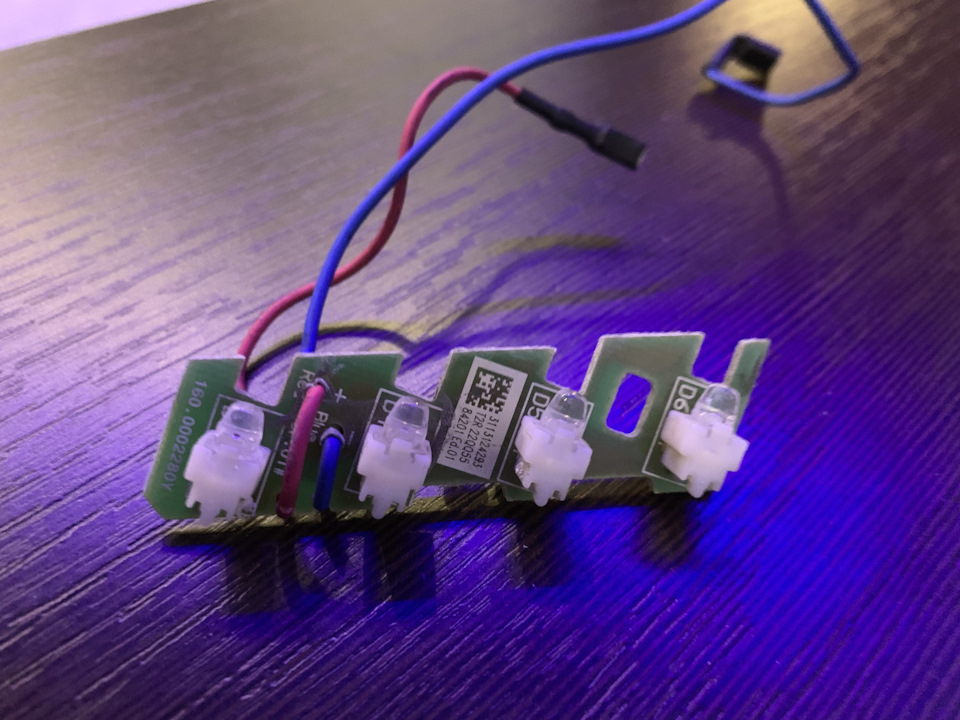

Был куплен на авито донорский фонарь с рабочей платой и нормальным стеклом, т.к это отполировать нормально не вышло.
Внутрянку фонаря вычистил растворителем и выкрасил в хром.
Далее как все высохло собрал фонарь на прозрачный герметик специально для пластика. Выждал сутки и установил на машину.
Также прикупил по выгодной цене правый рест фонарь. Небольшой тизер к следующей записи😃
Ну и конечный результат на машине.

на авито есть объявление, человек изготавливает данные платы
Может он как раз эти покупает?
Видел на авито их тоже.
Но эти с алика по фото, хорошо залиты лаком.
Внешне вроде не плохое исполнение. Главное чтобы по свету так же было, а не ярче)
Да, видел) но как понадобились не нашел, взять фонарь битый)
К кузову на герметик сразу сажай, там вода через уплотнитель затекает еще
Была мысль, пока на новую прокладку поставил, посмотрим как будет себя чувствовать)

Кстати у китайцев есть ремкомплект. Продают парой на оба внутренних фонаря.
Ремонт заднего фонаря для BMW X5 E70 2006-2013 (не рестайлинг), 2 шт. за 2 500 ₽
sl.aliexpress.ru/p?key=tt2nOI8
Ждать долго, проще разбитый фонарь купить на запчасти)
