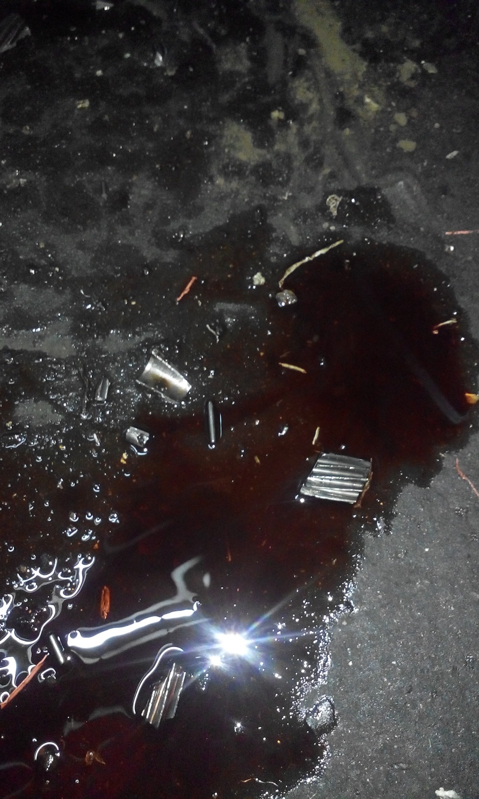

Поддон снялся легко, масло вытекло темно-коричневое, вонище как от тухлой рыбы. Сгорело полностью.
вскрыв поддон, мастер сказал — коробка звезда. Восстанавливать вряд ли смысл есть.
Такой вывод он сделал в связи с тем, что на магните была очень мелкая металлическая стружка.

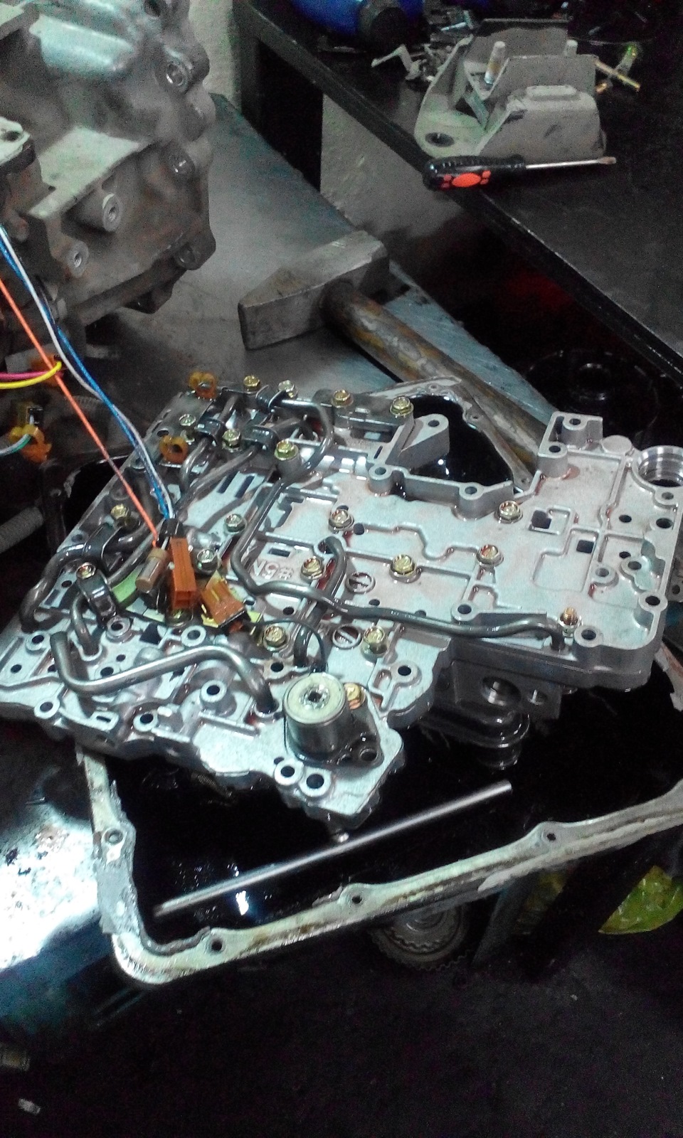

На мой вопрос "почему" последовал ответ, что эта поганая стружка попала в гидроплиту и скорее всего уработала клапана и соленоиды включения скоростей.
Понимаю, что промывка мозгов коробки грозит некорректной её работой и потому начинаю обдумывать вариант с контрактной коробкой.

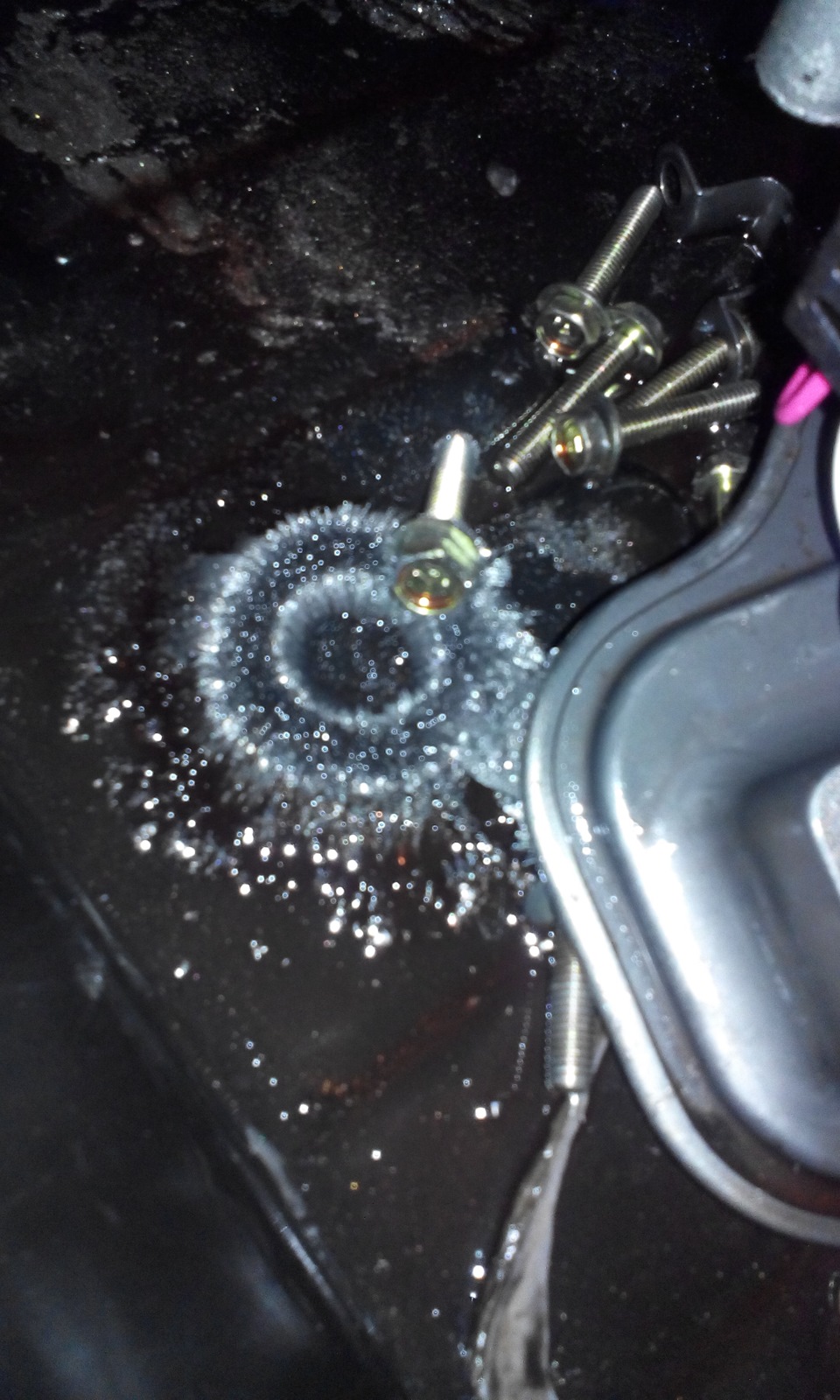

Принялись снимать насос. Мастер говорит — твою коробку уже делал кто-то, она вся на герметике была.
Ну да ладно, все-равно уже вскрываем. Сняли насос, у него как оказалось срезало шлицы. Таким образом насос тоже под замену.

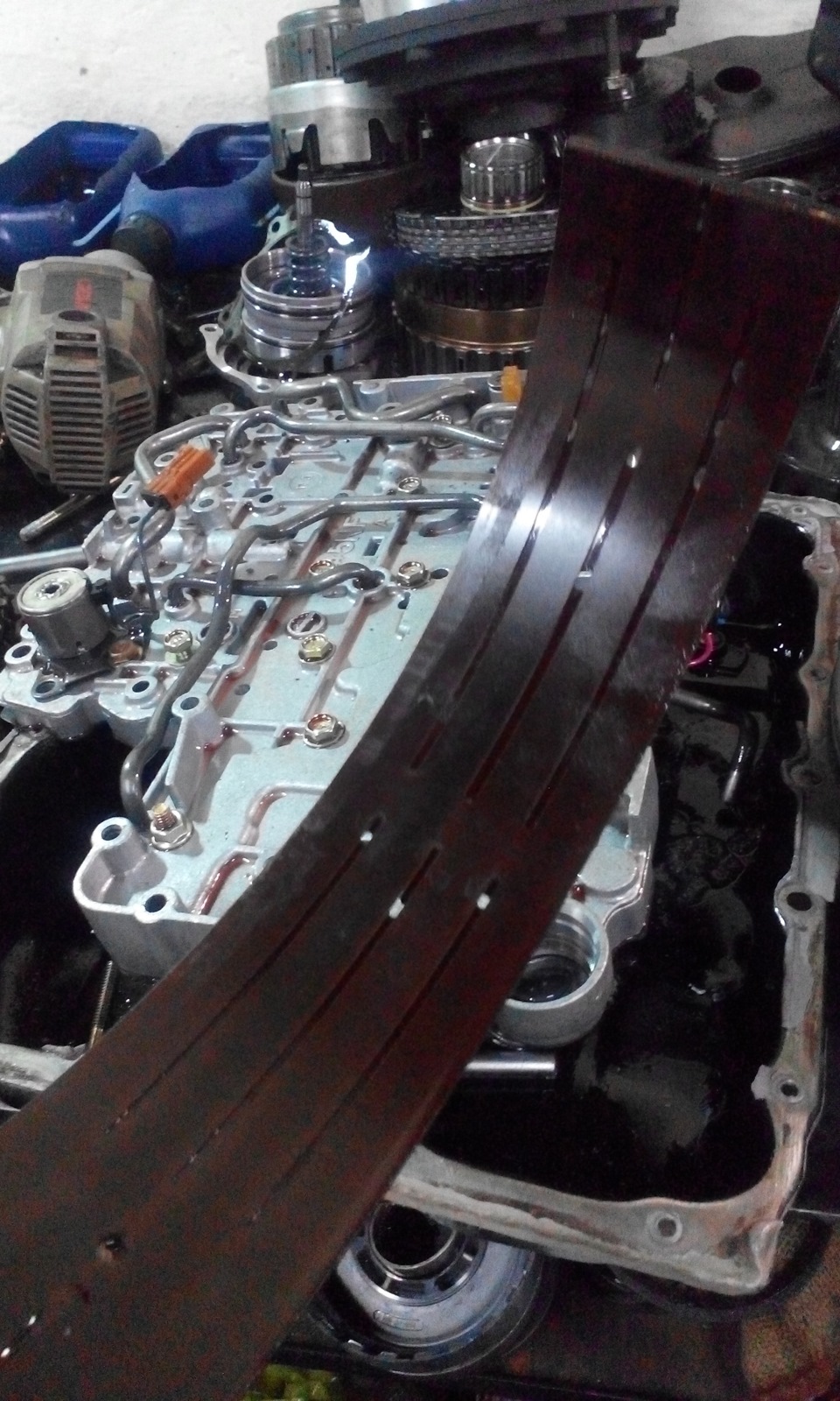

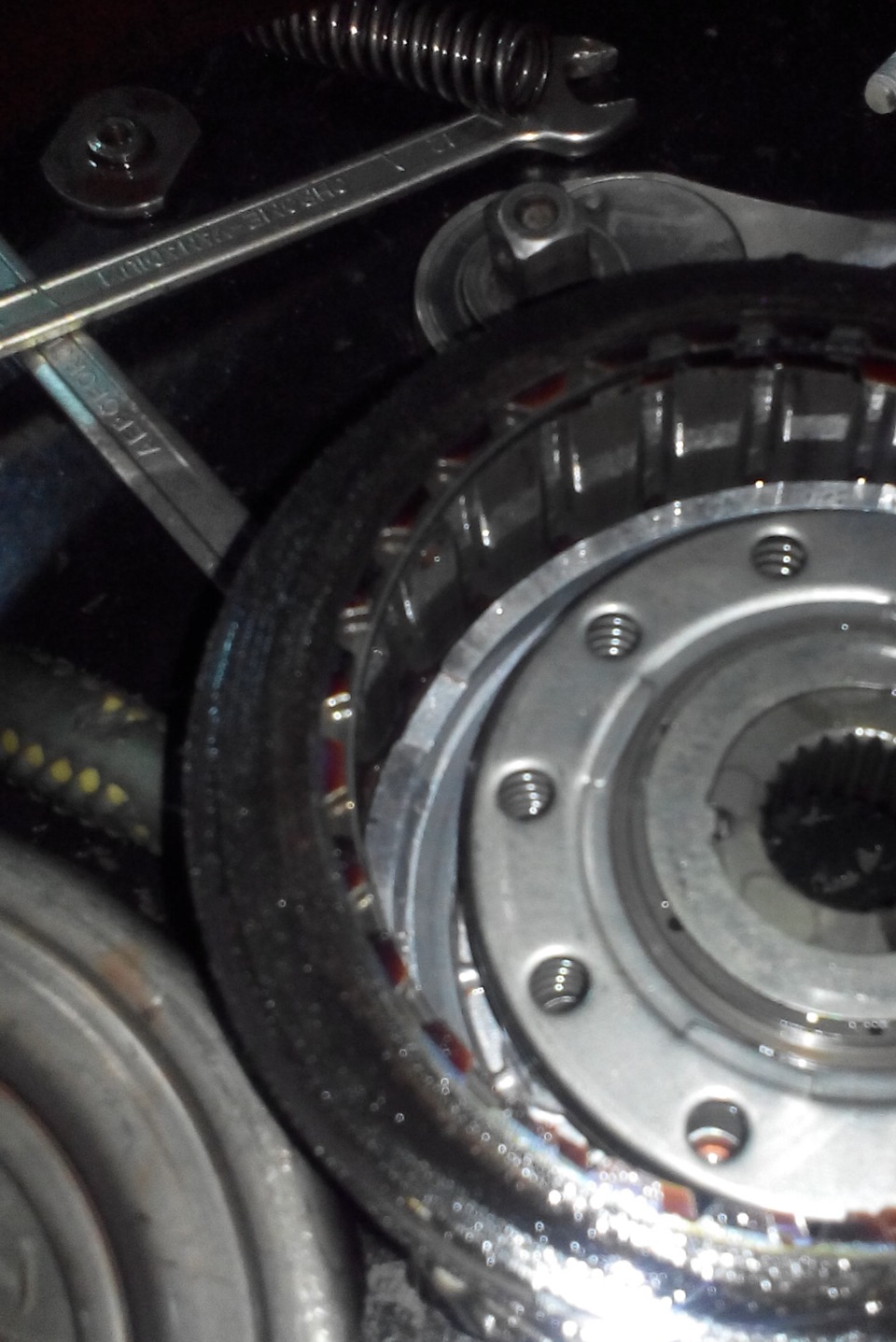

Далее снимаем тормозную ленту. ПИПЕЦ! она прикипела к барабану форвард. Отдирали чуть ли не зубами.

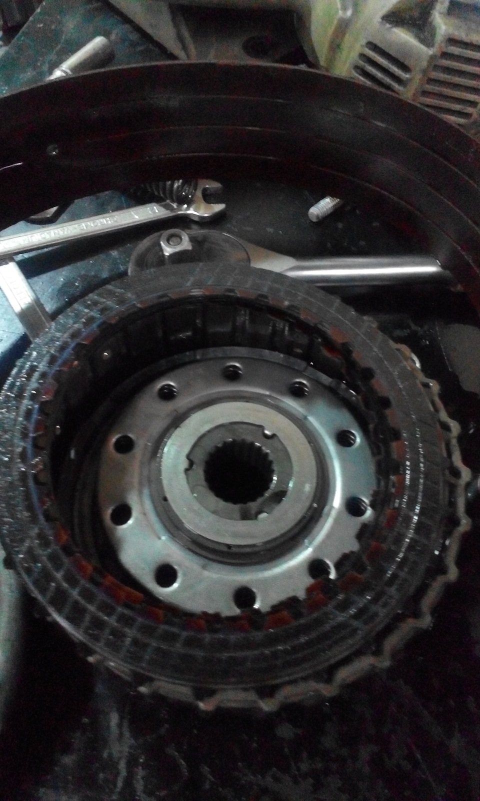

Сняли ленту идем к пакету фрикционов. История та же — все прикипело друг к другу. "Какой хороший цемент — не отдирается совсем"© Василий Алибабаевич "Джентельмены удачи".

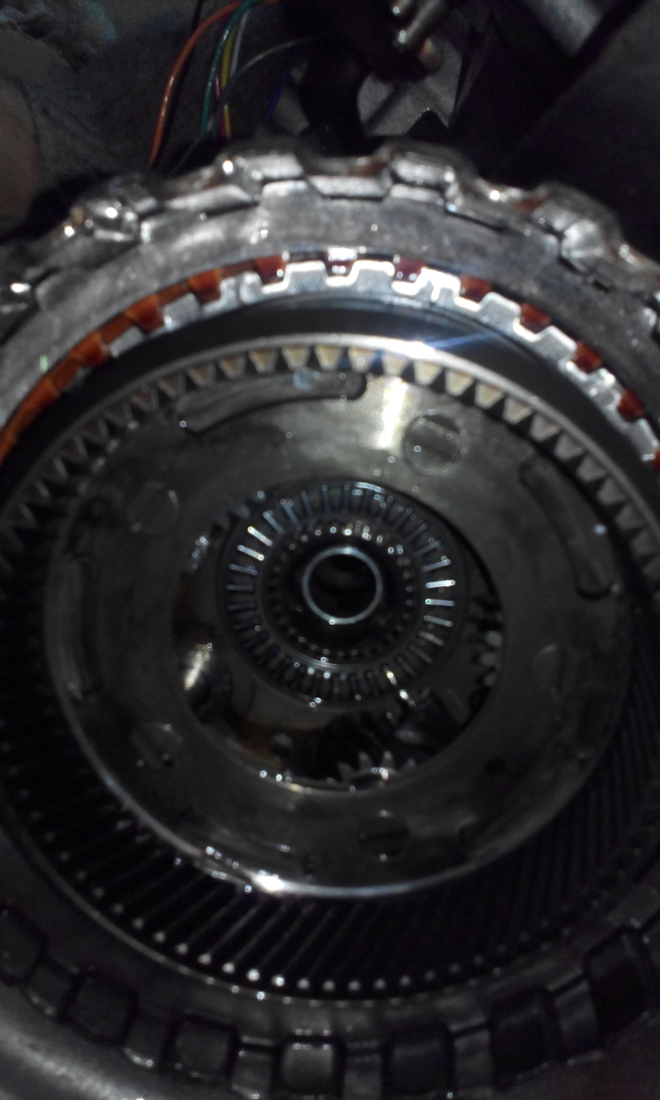

Далее сняли часть планетарной передачи, она оказалась целой))) по всей видимости приехали домой мы только благодаря ей.

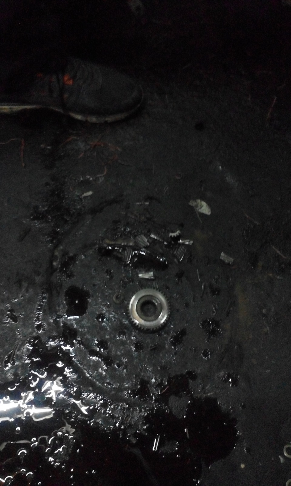

На этом коробка отказалась рабираться. Мы и постукивали и побрякивали ей. Но нет. Все, что мы сумели извлечь — это обломки шестерней второй части планетарной передачи.
Последняя часть планетарки все еще в корпусе. Тут же вал и последняя часть фрикционного пакета.
