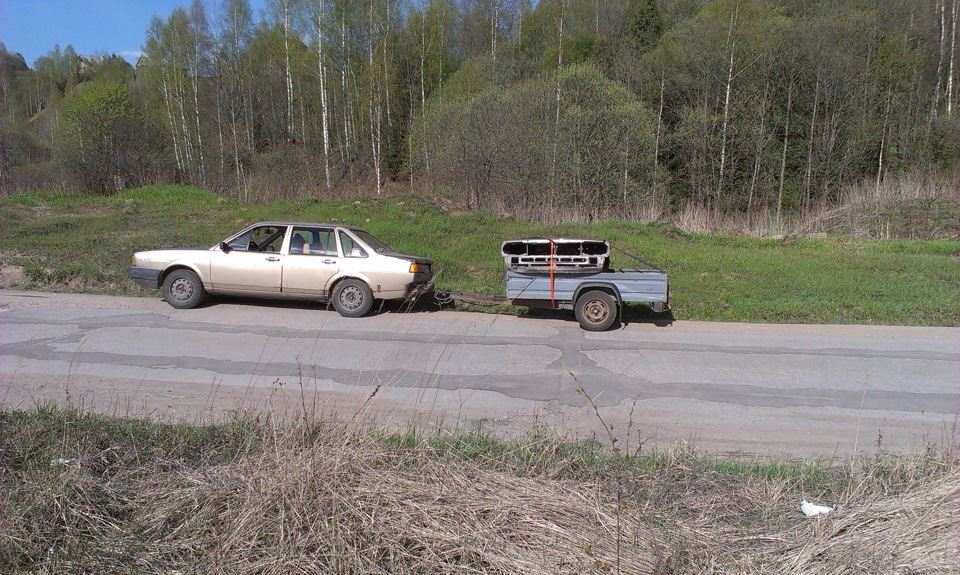

Перетащил себе сантано морду на дачу. Морда досталась вместе с одним из доноров.

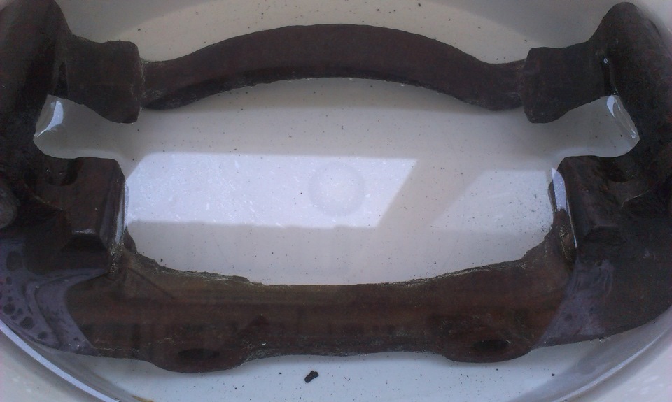

Пробовал чистить скобу в уксусе. Долго и нудно. Приходится вытаскивать, чистить щеткой, опять замачивать. вообщем ржу снимает, но нудно и долго.

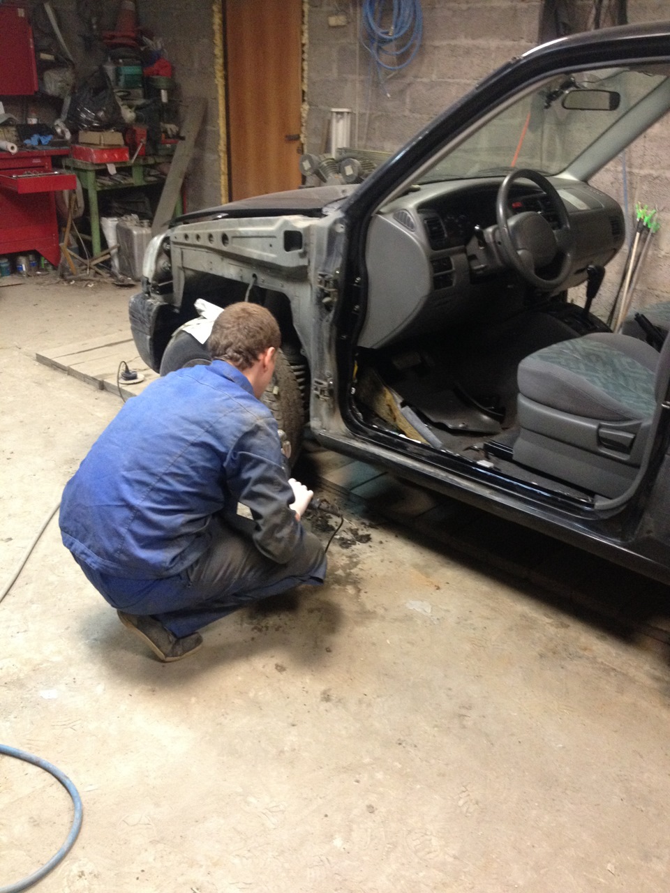

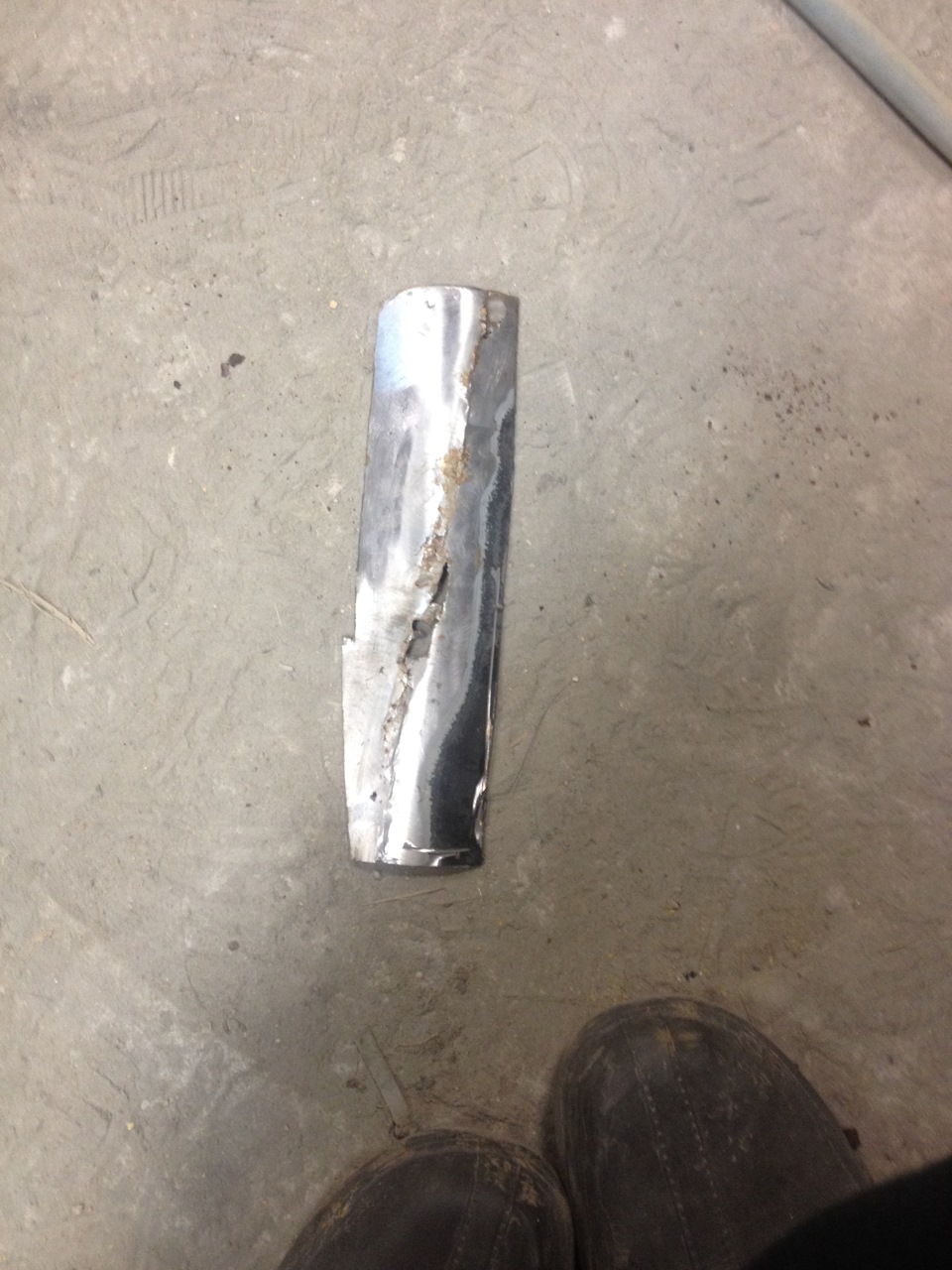

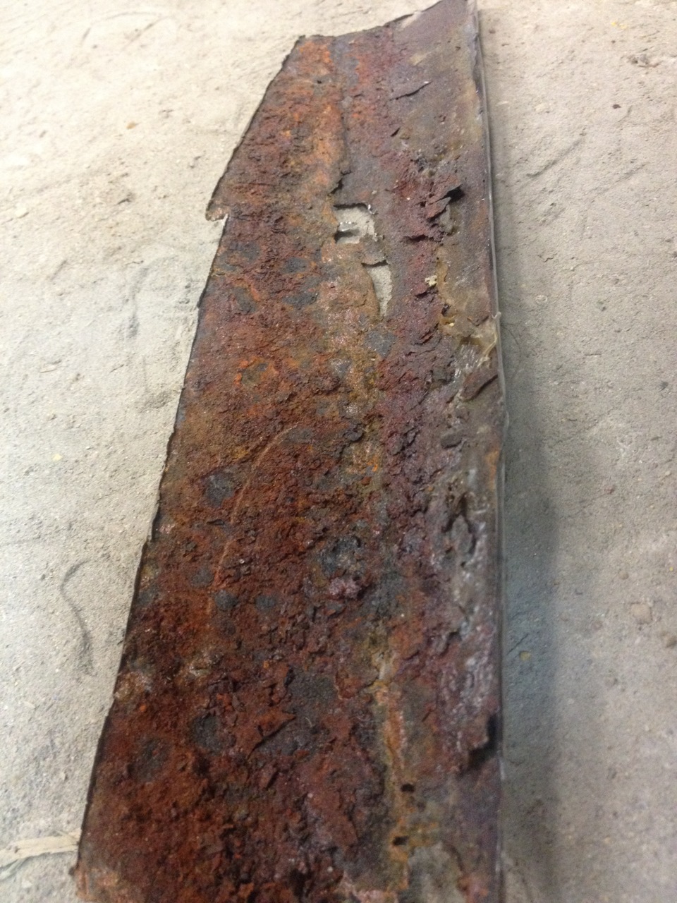

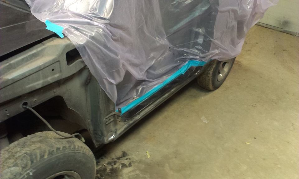

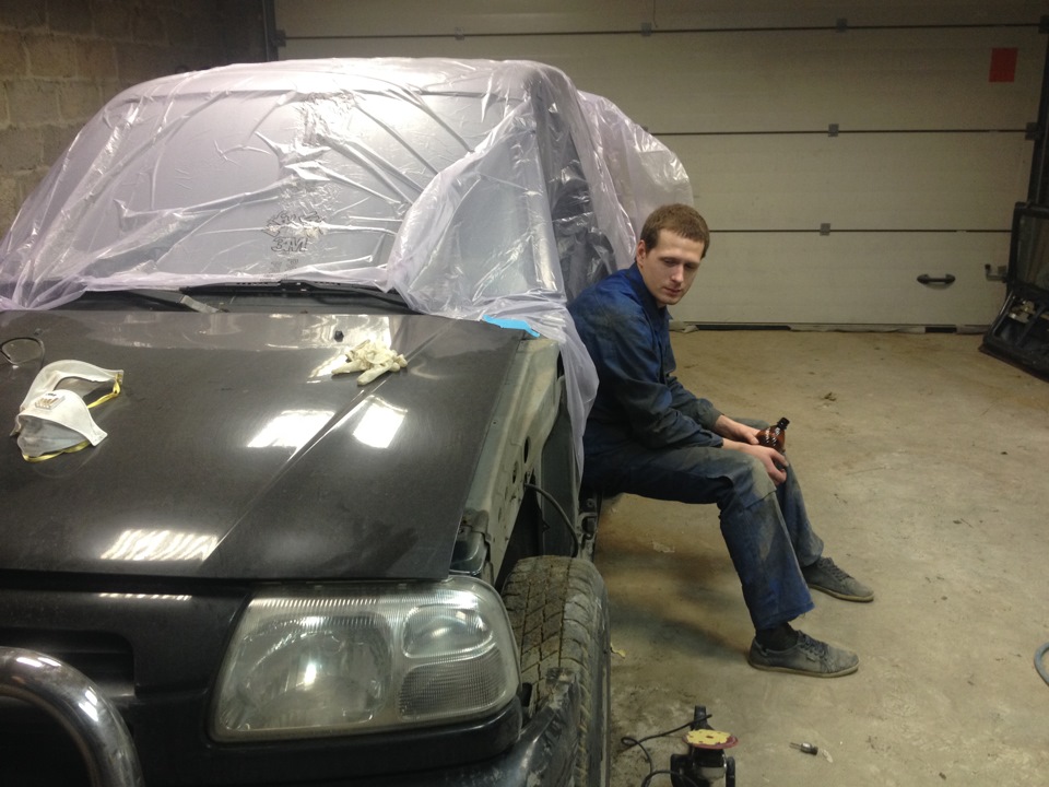

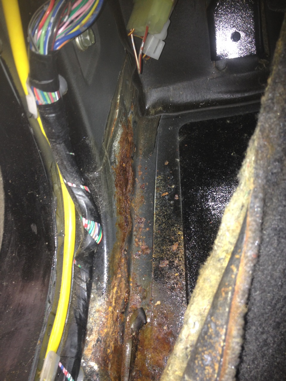

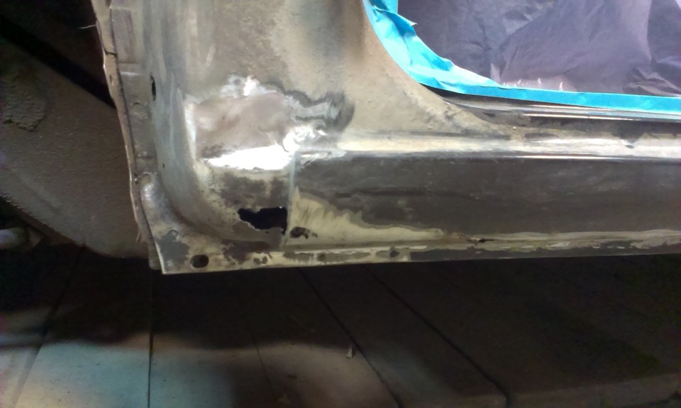

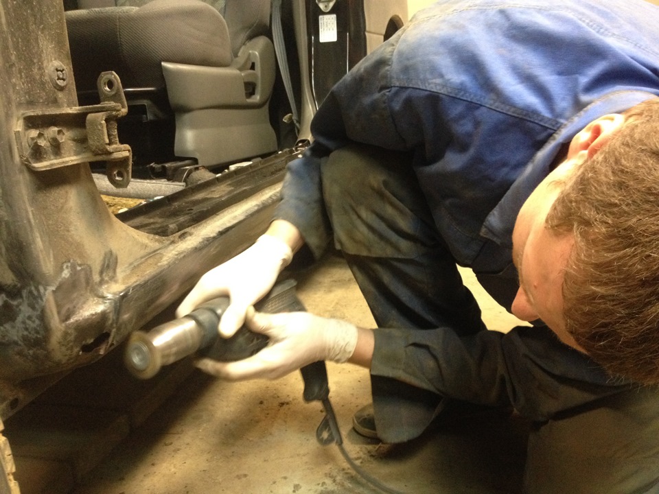

в выхи решили нанести антигравий на джипчик и задуть пороги. закончилось все печально. начали зачищать и вылезла ржа. много ржи.

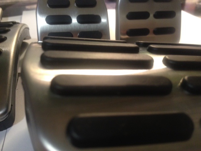

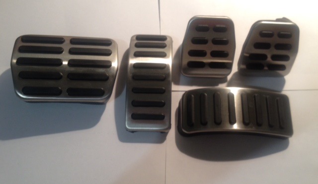

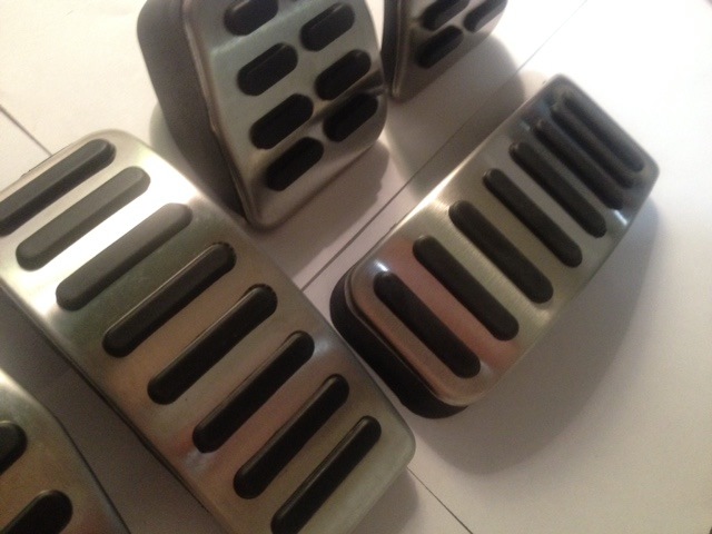

так же я заказывал себе накладки на педали ауди стиль. но блин мне не подошла педаль тормоза( педали от мк4. если кому надо, обращайтесь.от механики еще не примерял.

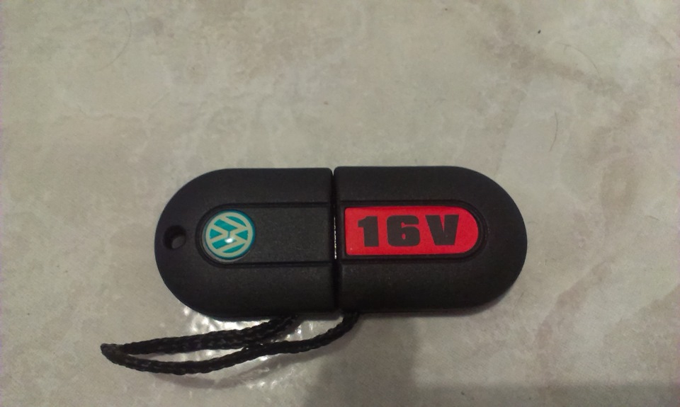

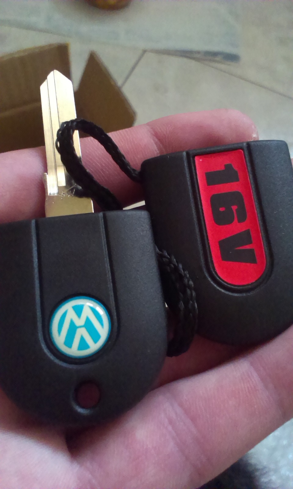

так же лежит вот такой ключик.

скобы в соду каустическую, подать еще напряжение ( 12 в ) на них, тазик тоже металл где купаться будут. потом еще доварить в лимонной кислоте — будут как новые
проще не заморачиваться и отпесочить. 10 минут и скоба как новая.
)) так зачем квасил тогда ?
