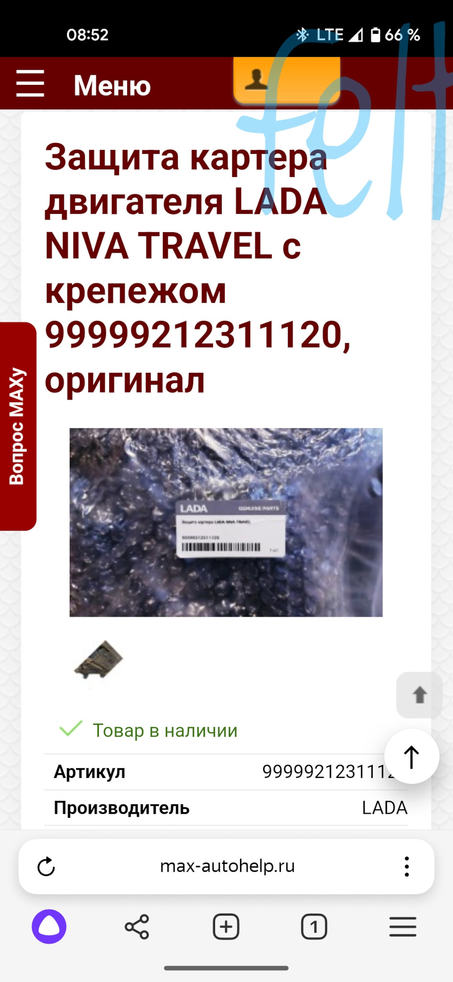

Но все это совсем новые товары, по крайней мере для продавца. Ну объективно таких изделий в Москве в распространенных магазинах — нет.

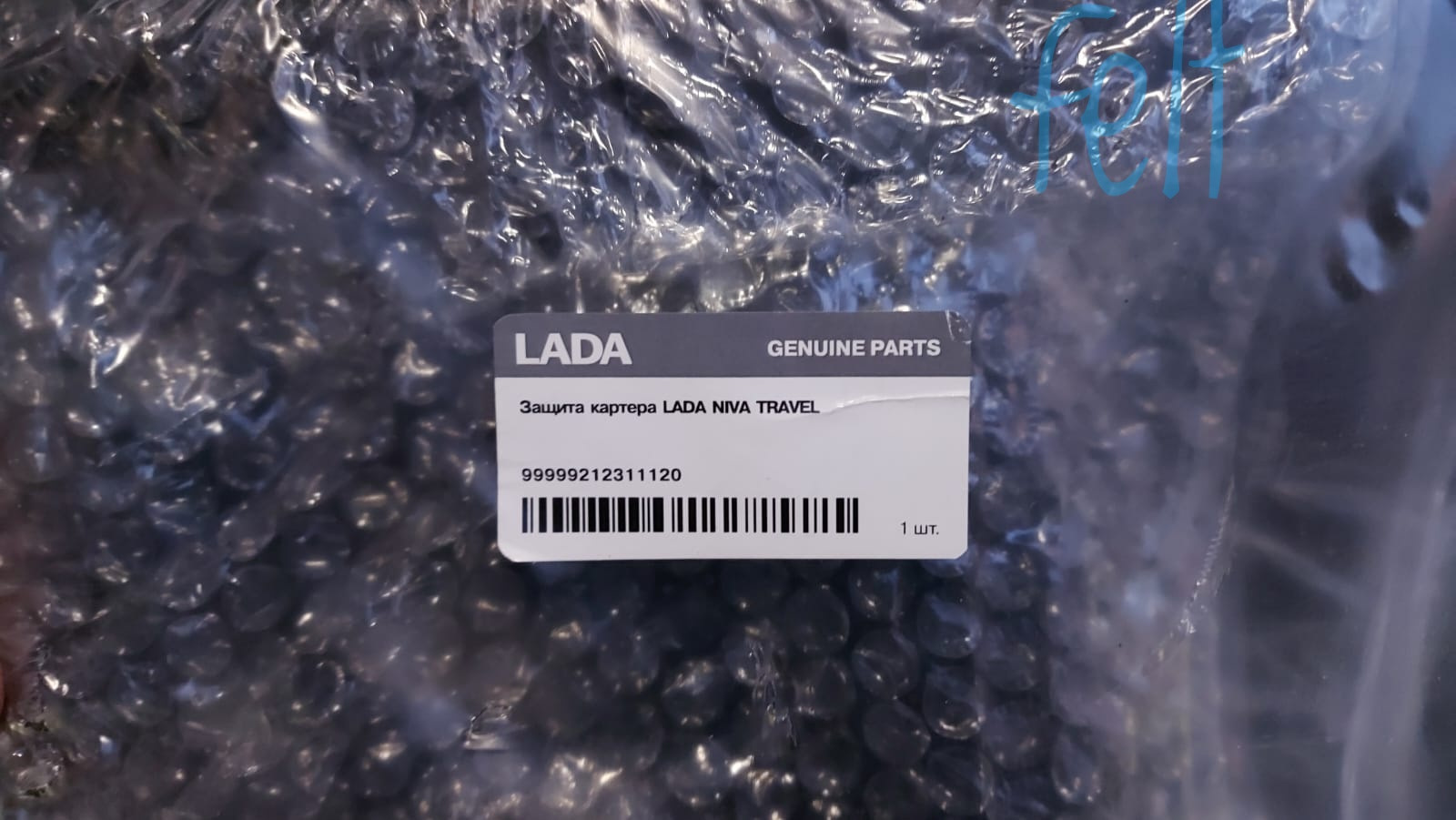

Название у защиты и ее артикул, максимально стремные.

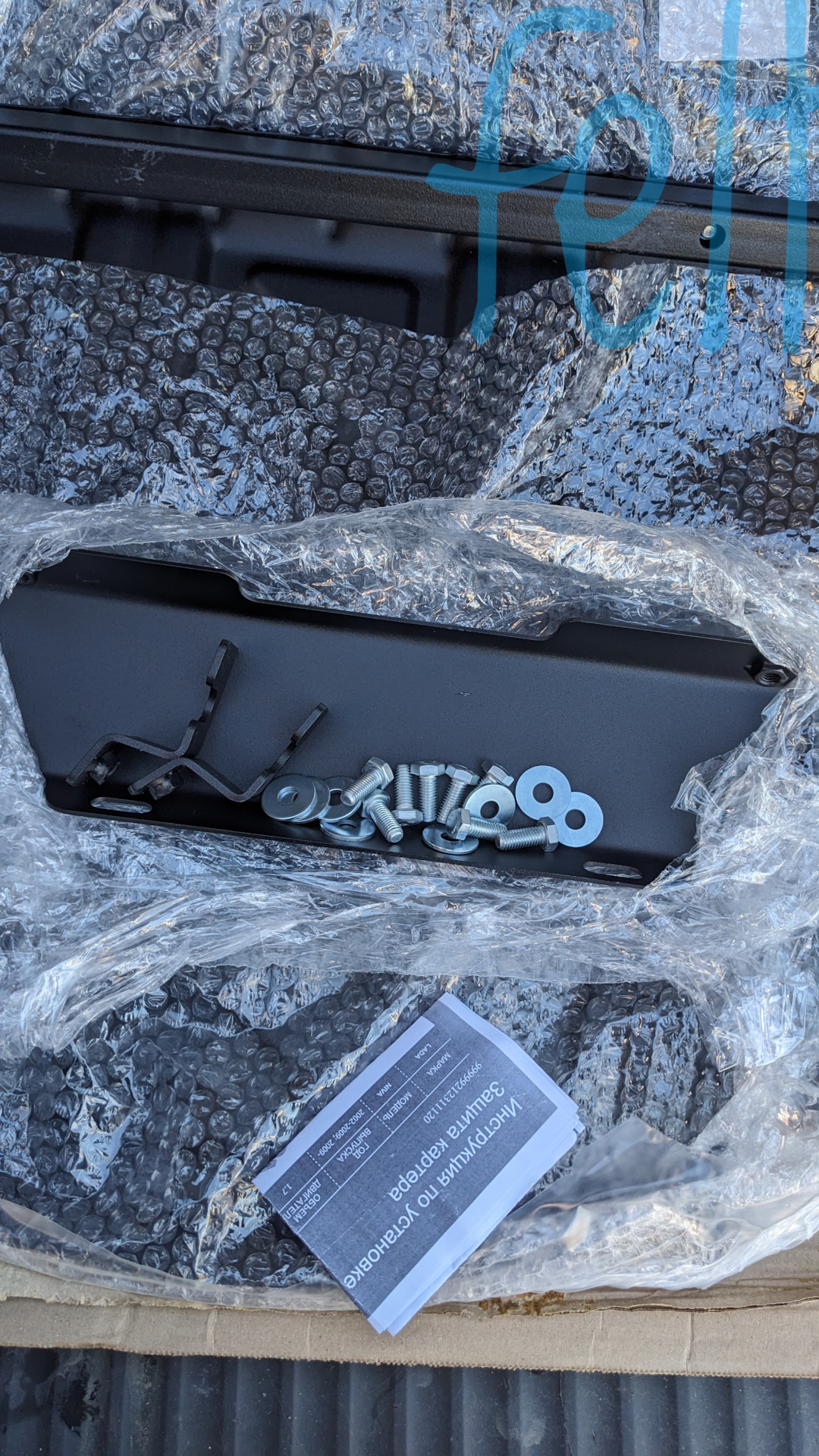

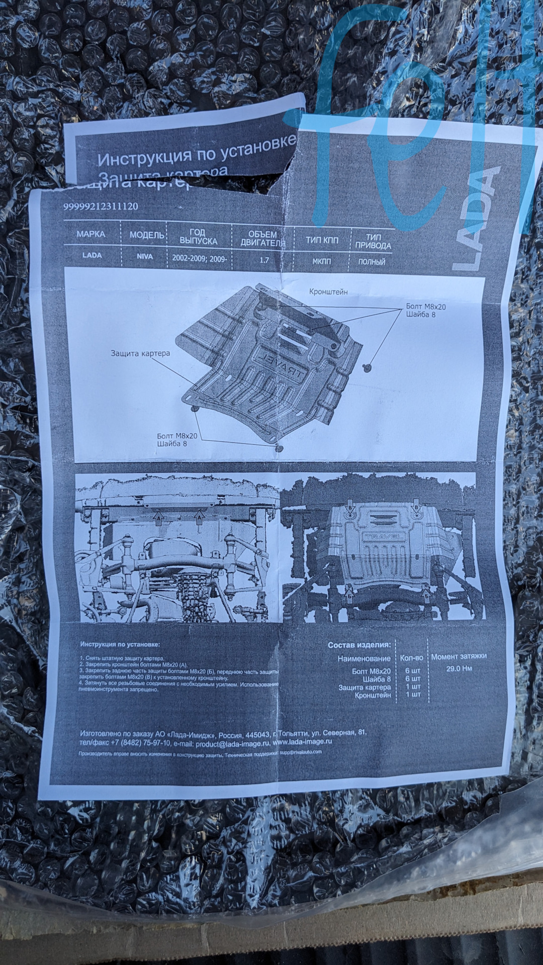

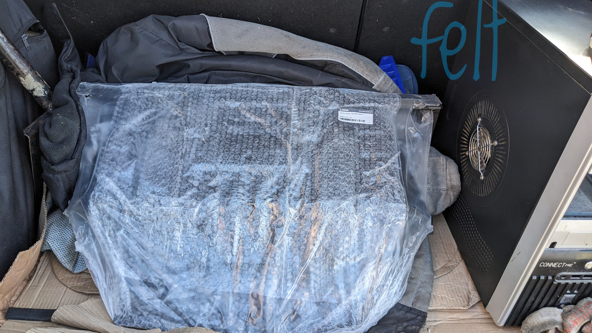

Упаковка хорошая, но если не знать что покупаешь, то можно растеряться.

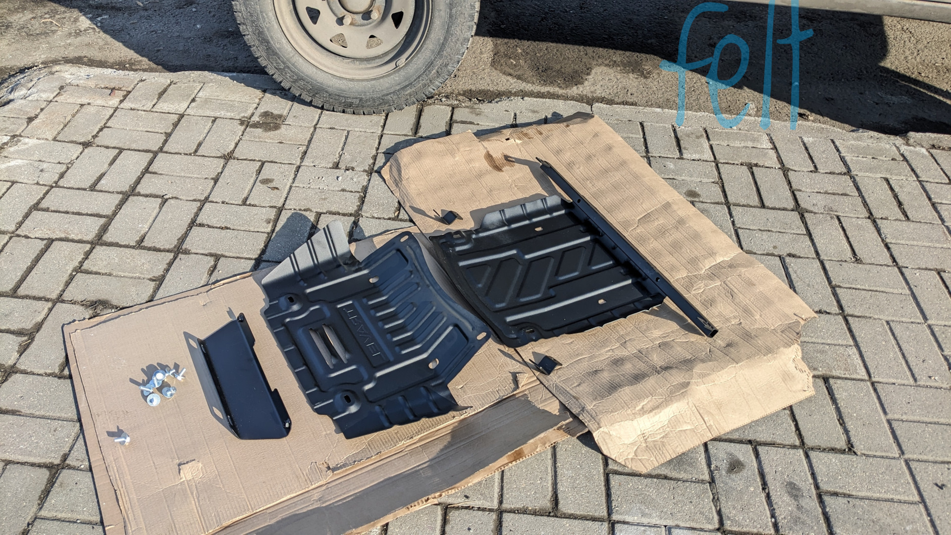

На упаковке написано:
LADA GENUINE PARTS
Защита картера
Артикул99999212311120
Нихрена не ясно короче.
Упаковка больше коммерческая.
Нормальных фоток тоже нет, покупал в слепую в общем.

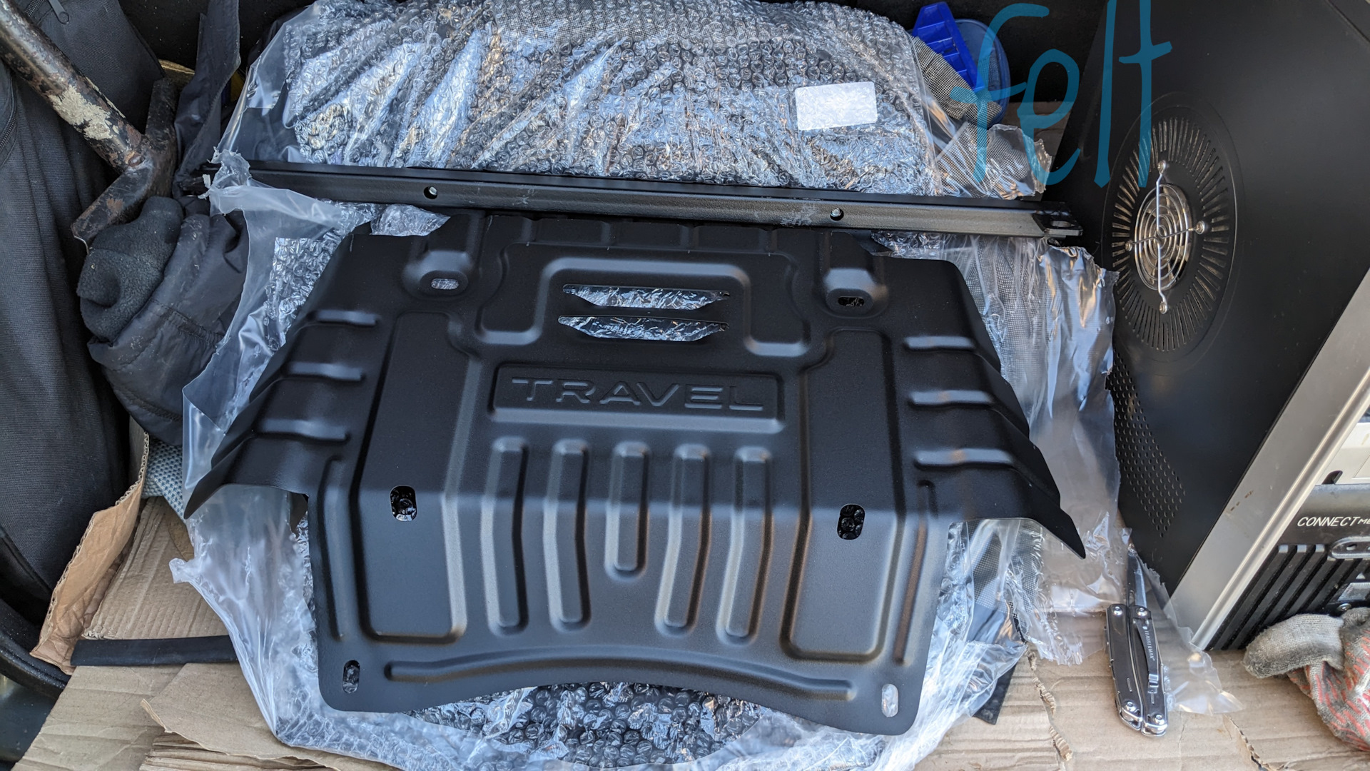

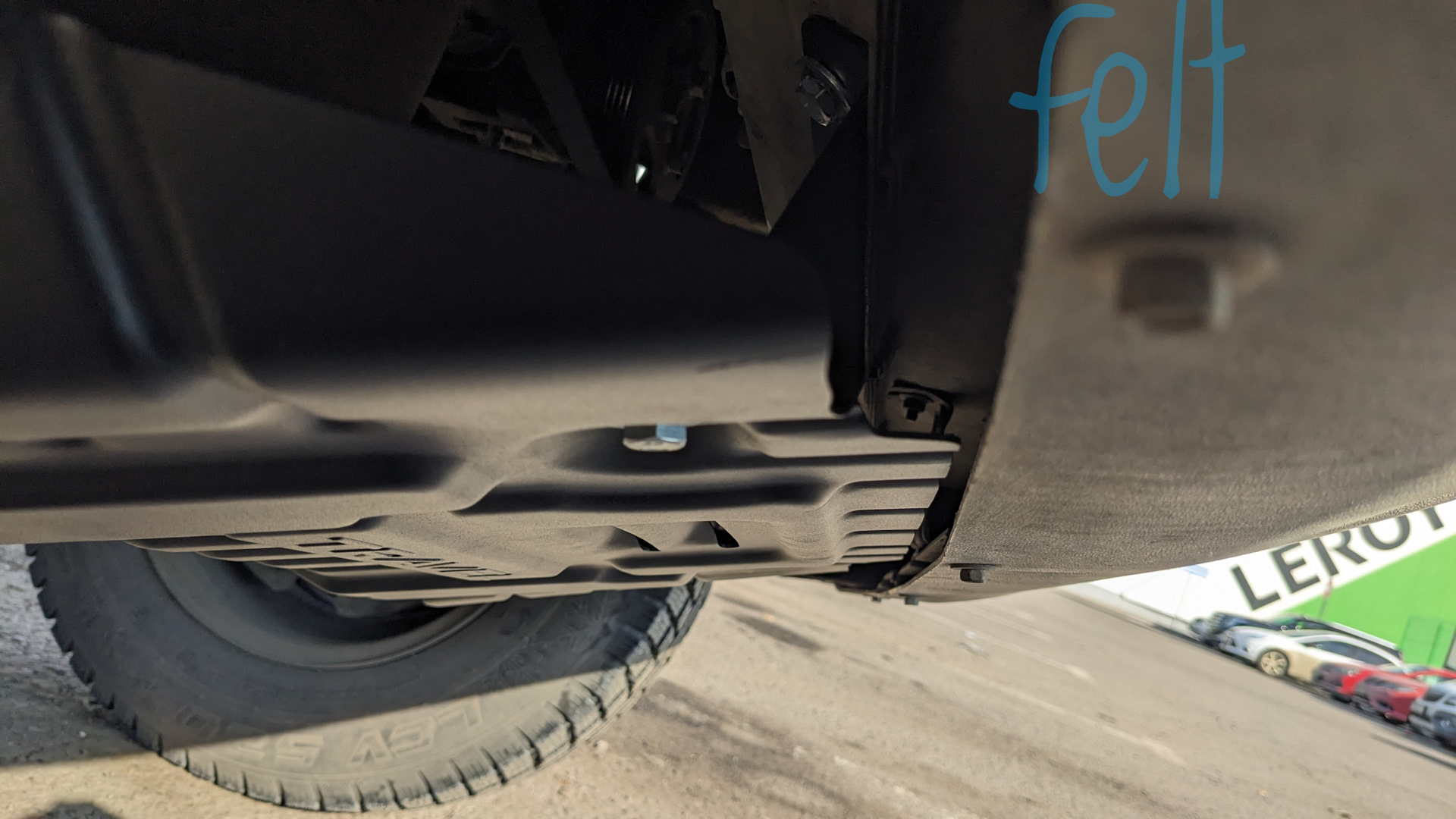

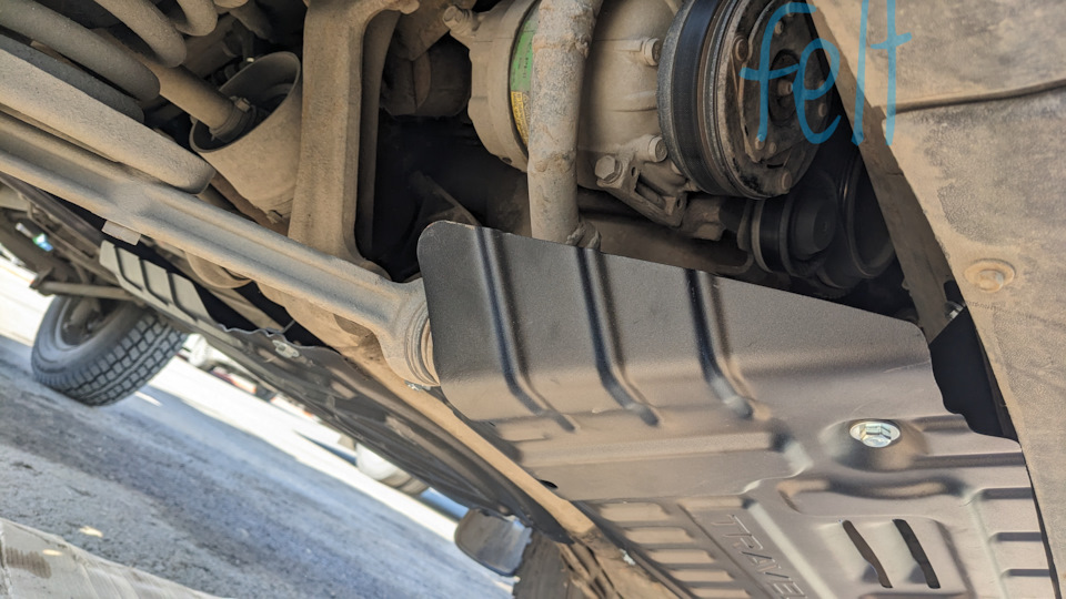

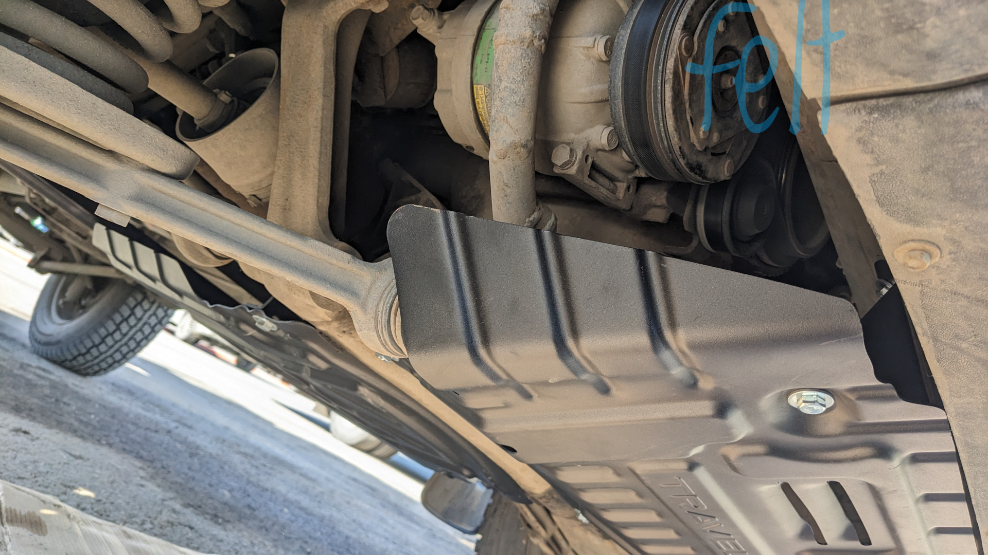

По факту изделие прям норм.
Продукт замотан в пупырку

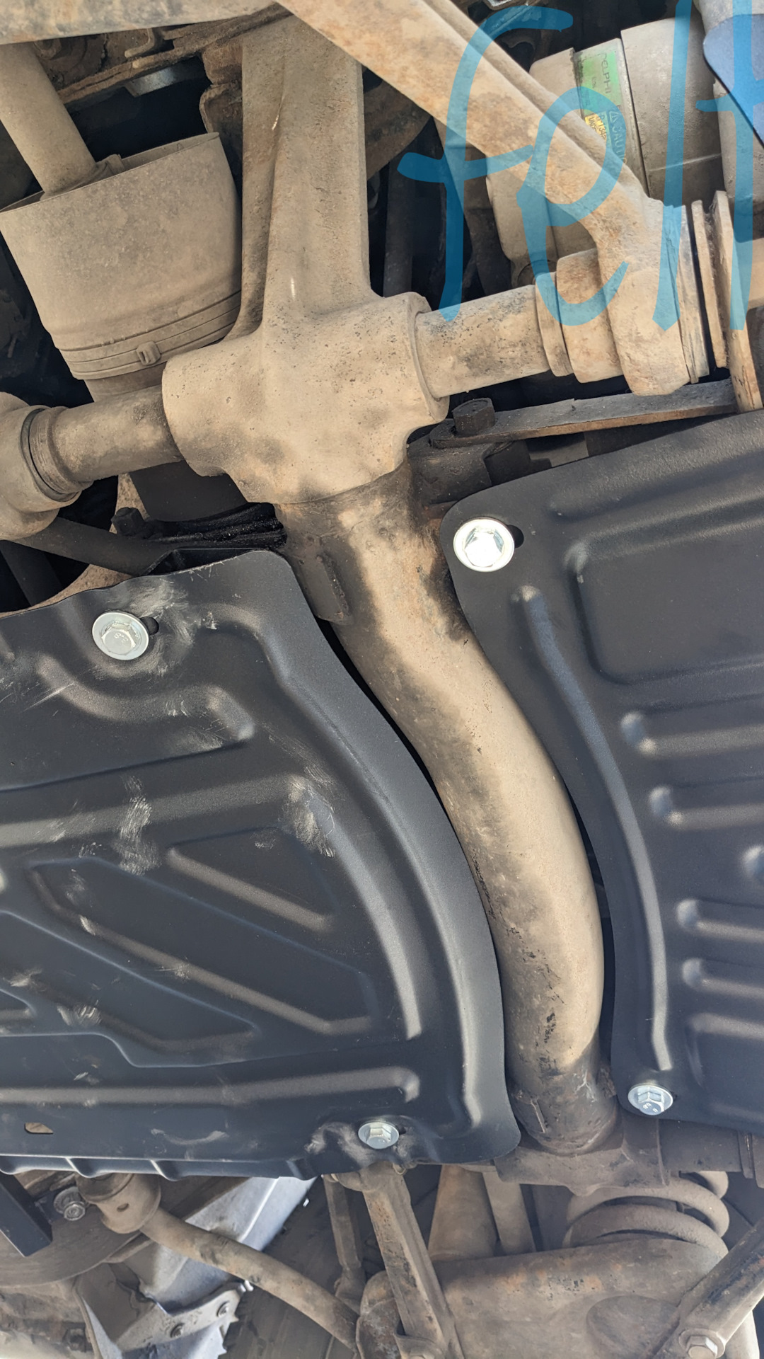

Защита формованная с рёбрами жёсткости. Металл не толстый, миллиметра 2, но это с учётом краски. Но благодаря рёбрам, ощущается надёжно.

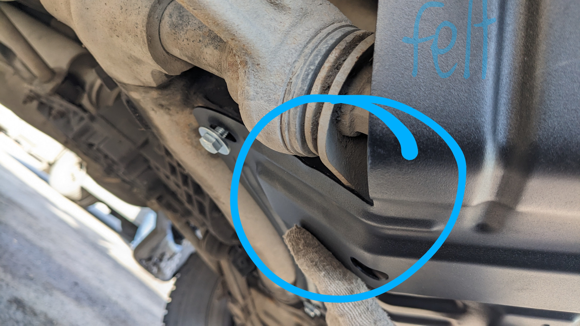

Главный страх, это совместимость защиты и распорки нижних рычагов от Автопродукт.
Я давно понял, что Автопродкут это очень особенный производитель. Они делают хорошие вещи, но так, чтобы пользоваться ими было непросто.
У Автопродукта куча распорок на Ниву, и ни одну из них никаким образом без доработок установить вместе с защитой, не выходит.
Но в то же время, сам Автопродкут защитные и грязевые щитки под свою продукцию не производит …
Доработки там правда несущественные, но все же.

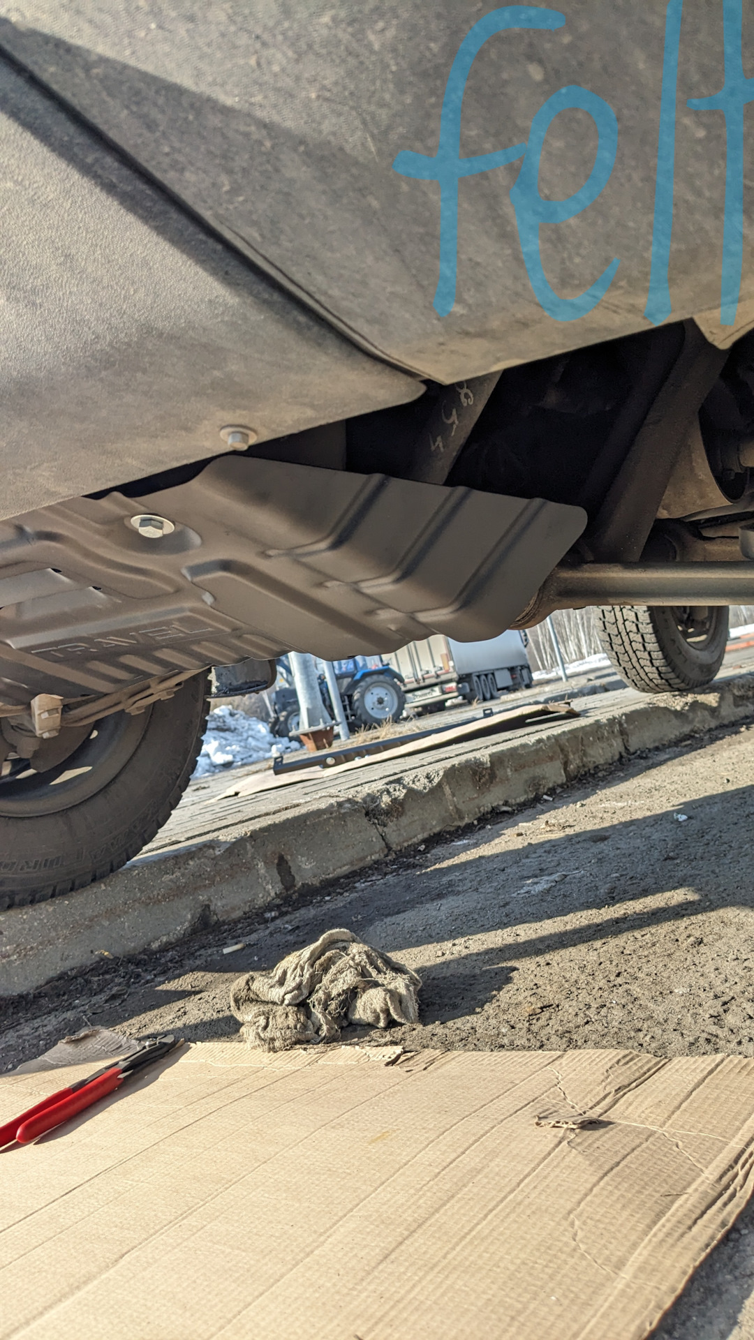

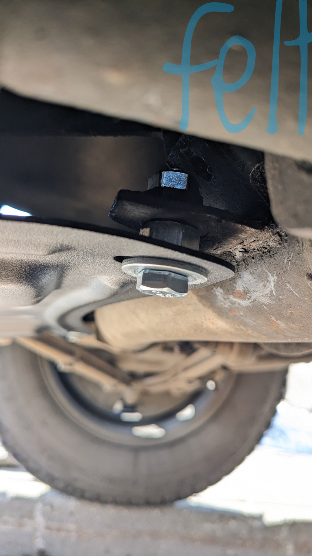

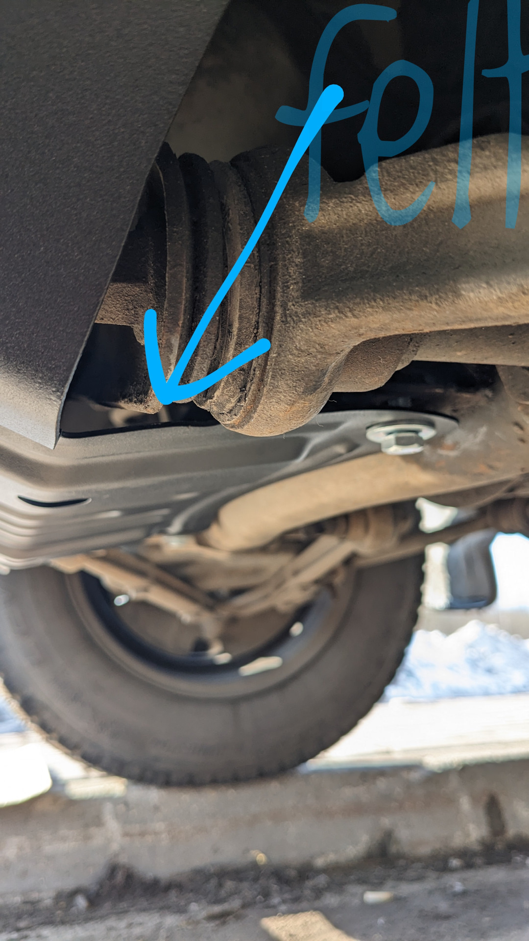

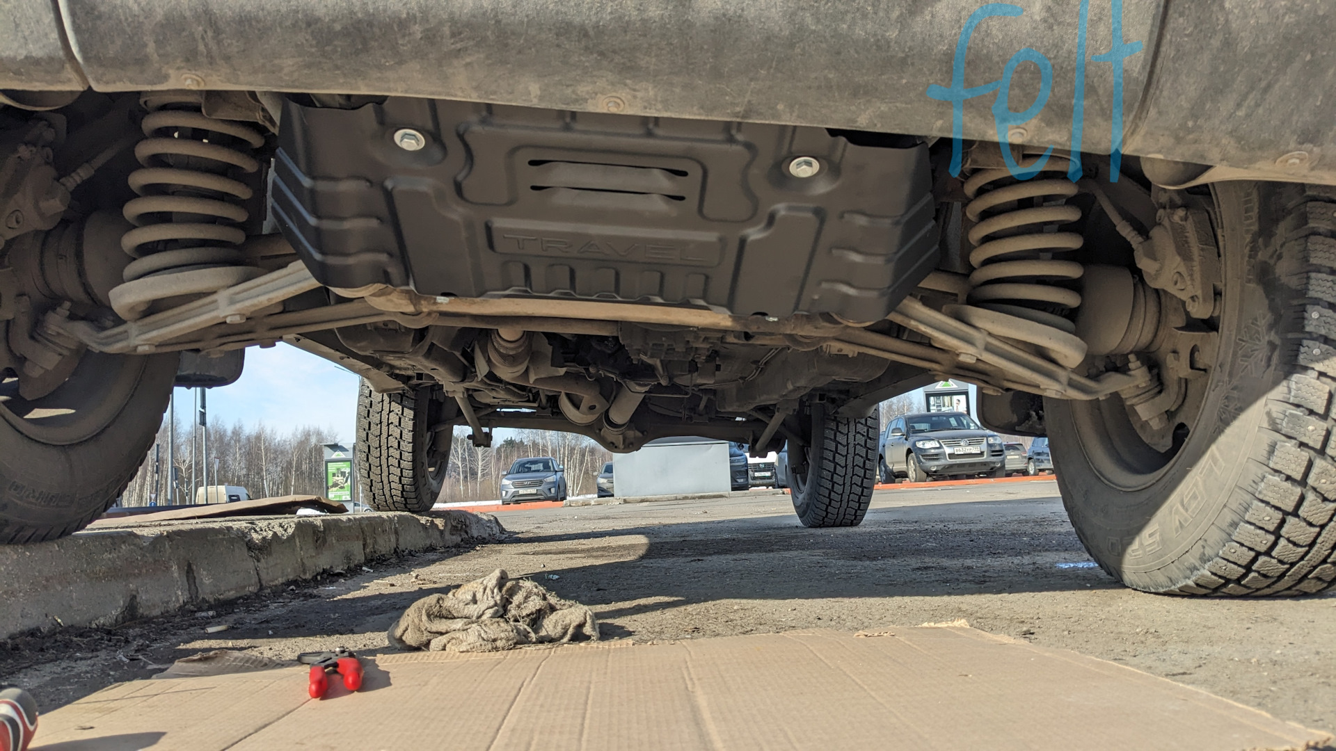

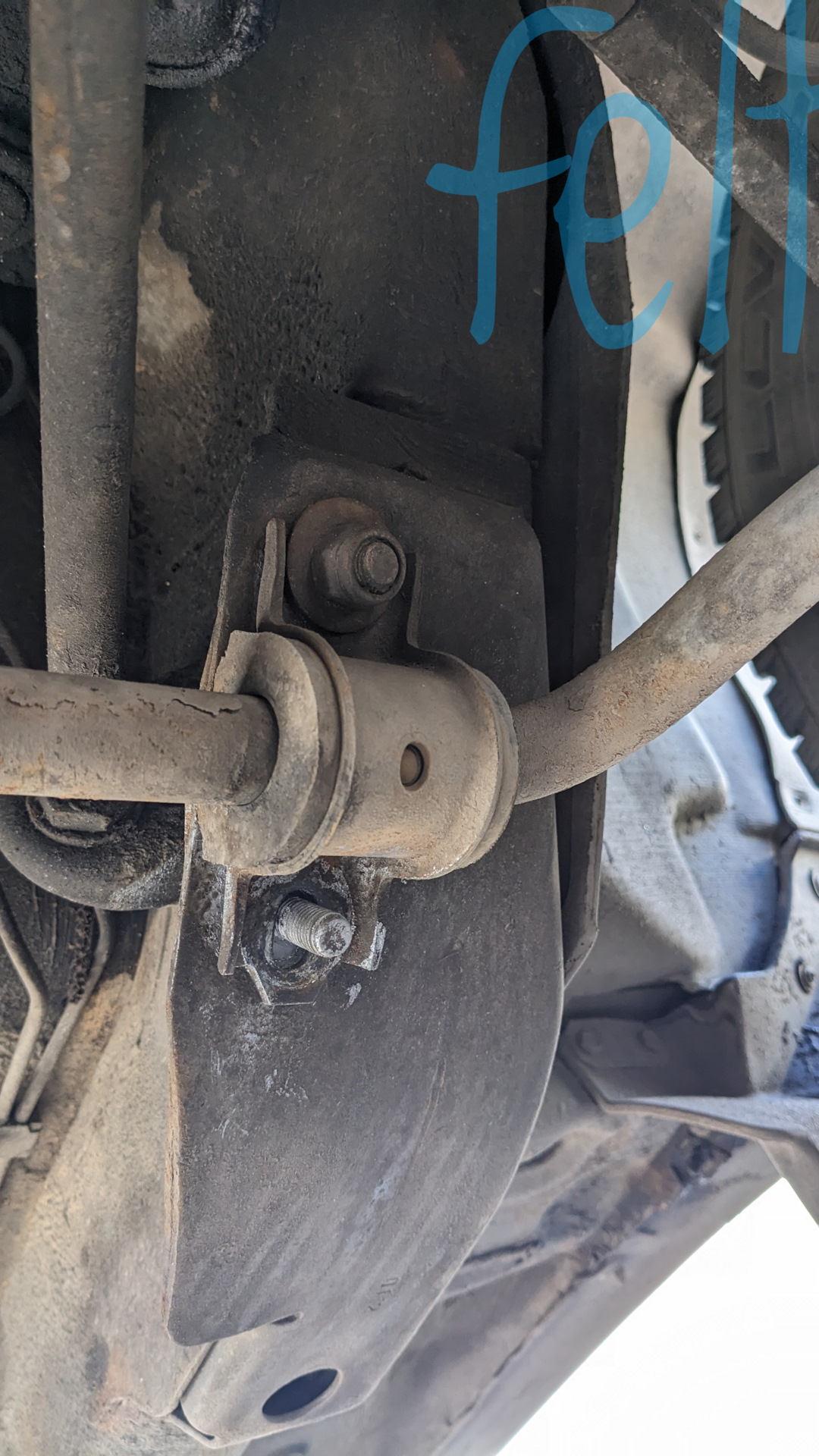

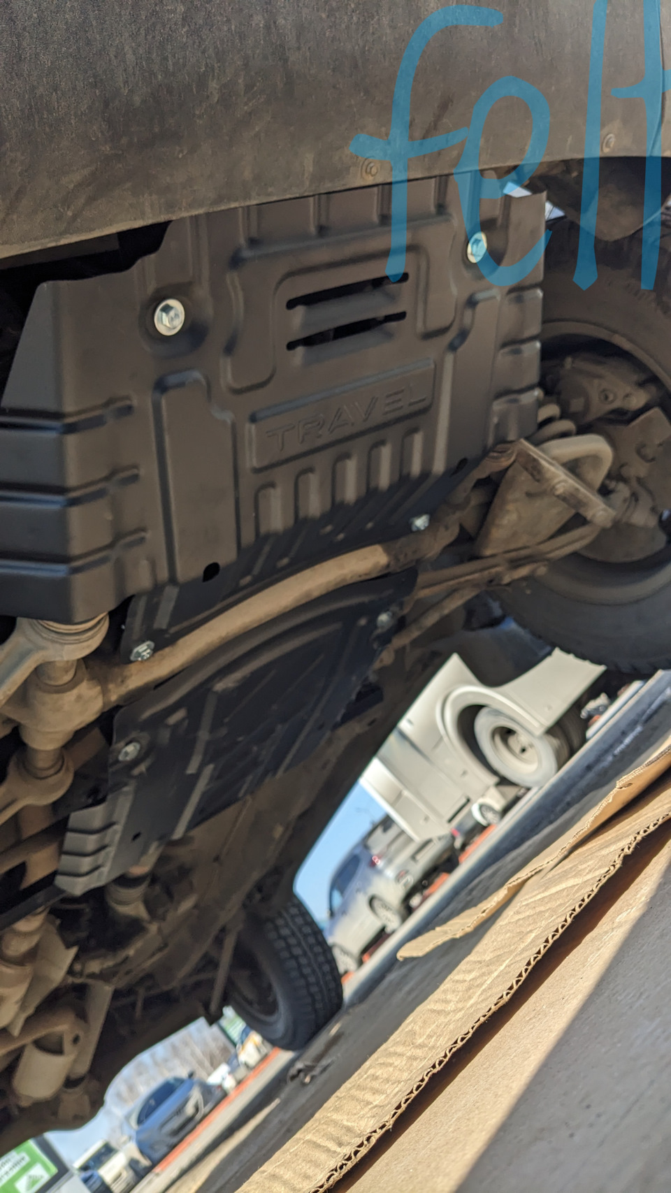

Передняя защита прикручивается через адаптер к нижней рамке радиатора спереди и к балке сзади. И все это в штатные места.

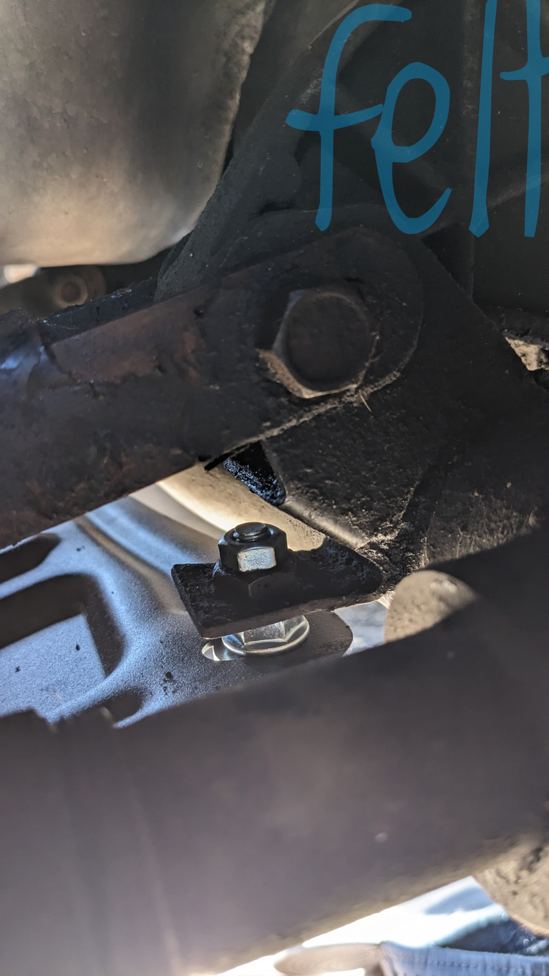

И если плотно притянуть защиту по месту, то она упрется в распорку, точнее в ее уши. И вроде, если бы уши были поменьше, да и защита поуже, то все сошлось и можно было оставить как есть.
Защиту пришлось опустить на сантиметр, путем подкладывания гаек. Так вышло даже лучше, перед защиты пришелся чуть выше нижней части бампера.
Ну в общем это не критично, но гайки приварить придется, как до гаража доеду.
Один кронштейн на балке, оказался с сорваной закладной. Пришлось просто гайку накрутить.

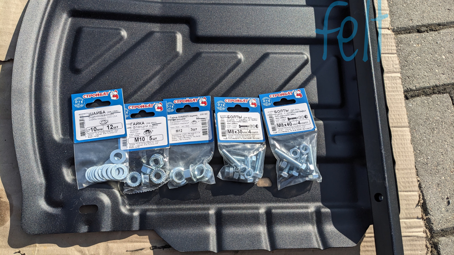

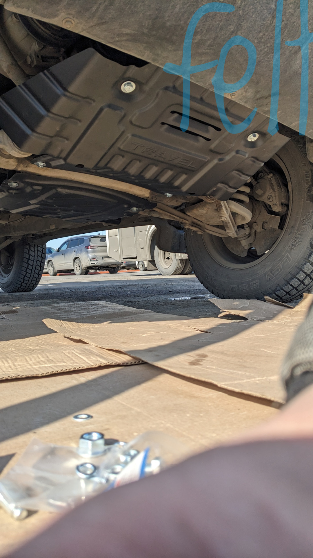

Для всего этого был куплен набор метизов, подлиннее штатных.

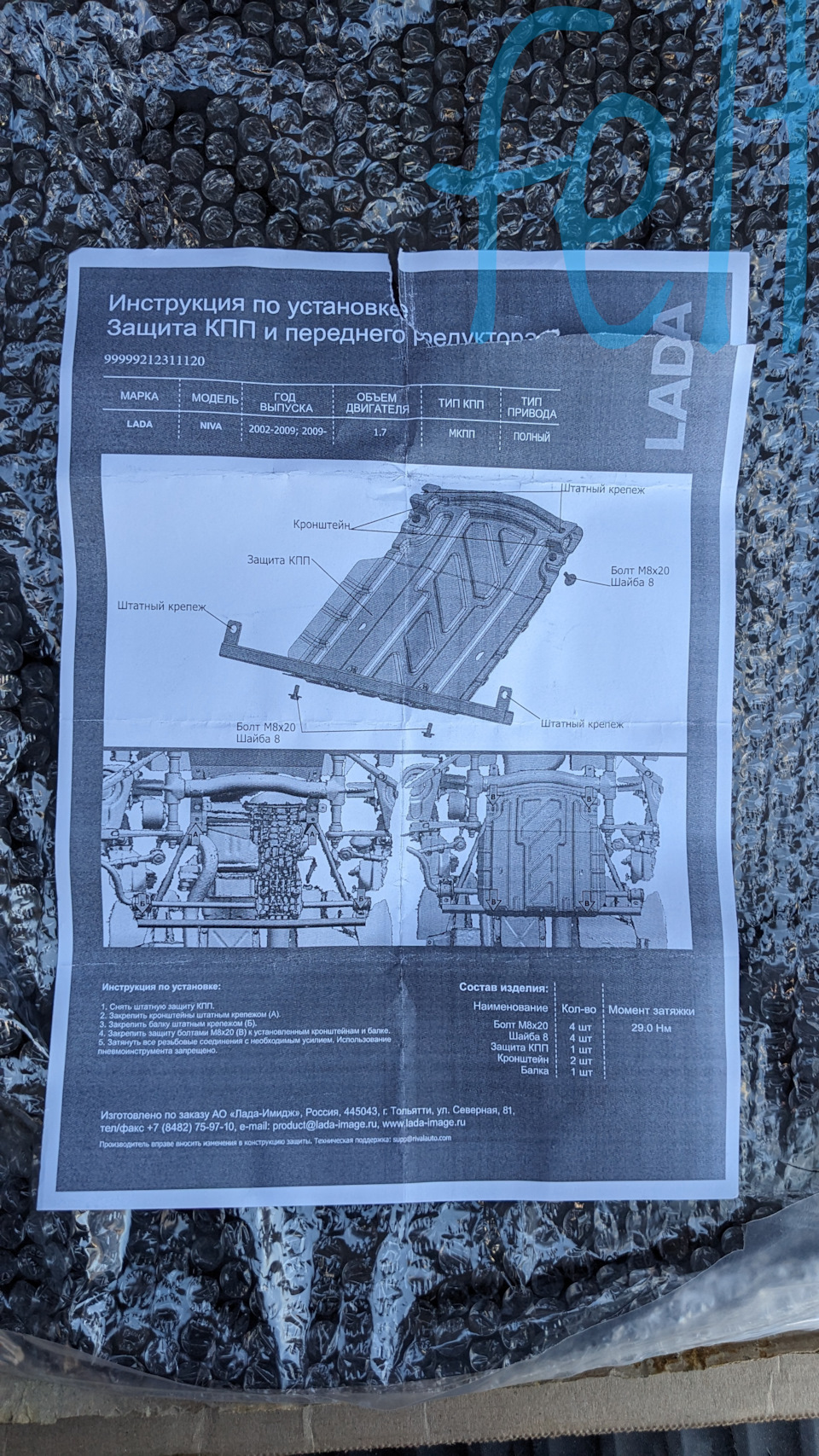

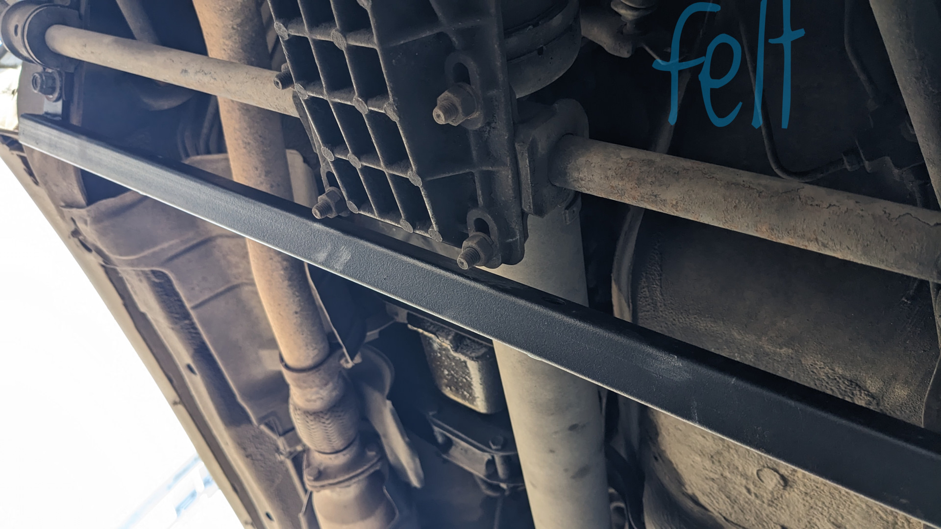

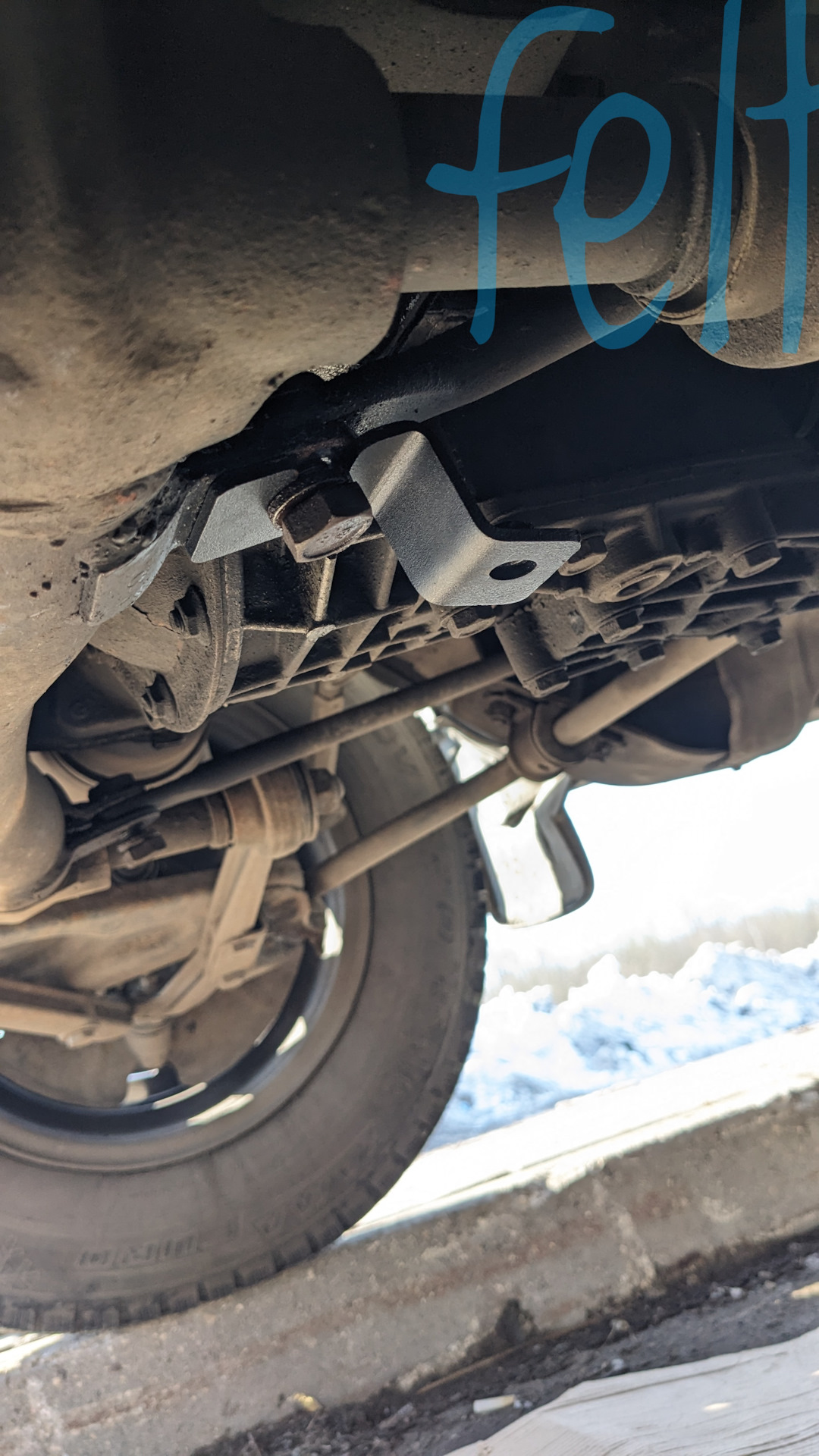

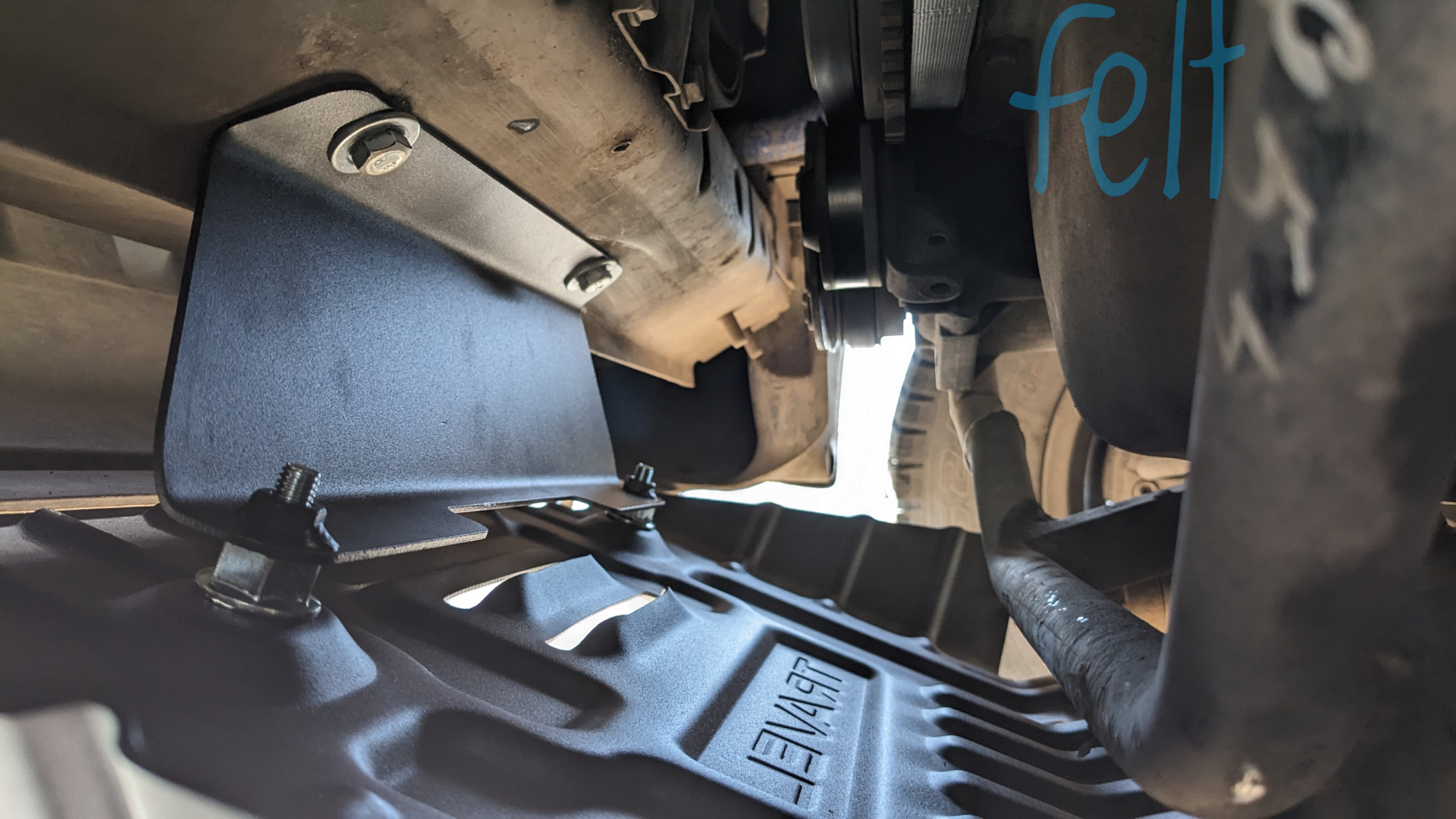

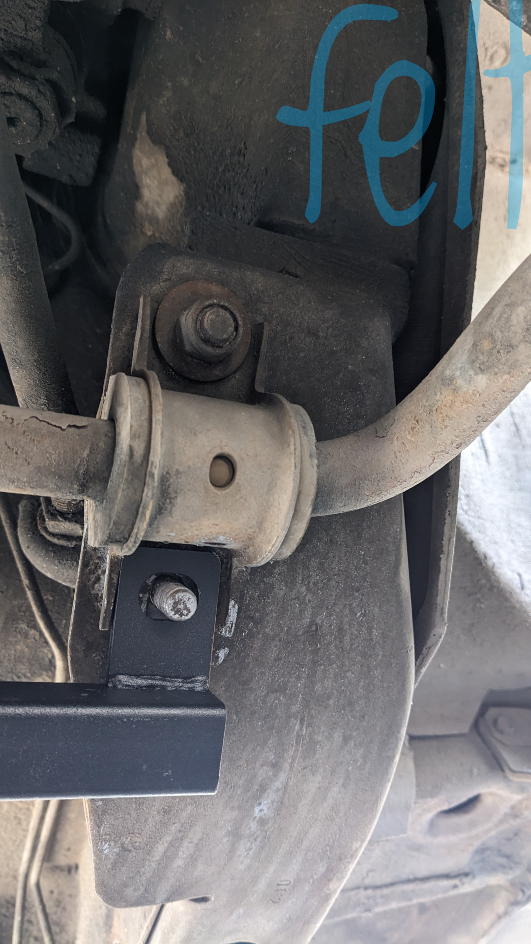

Защита переднего редуктора крепится к болтам растяжек балки через кронштейны спереди.
И к креплению стабилизатора сзади, путем установки растяжки или распорки.
И сначала лучше установить кронштейны и распорку, а потом уже на них крепить защиту.
Но при установке кронштейнов нужно быть достаточно точным, так как полная затяжка болтов производится до момента установки щита защиты.
При установленном щите, доступ к болтам распорок балки перекрывается.

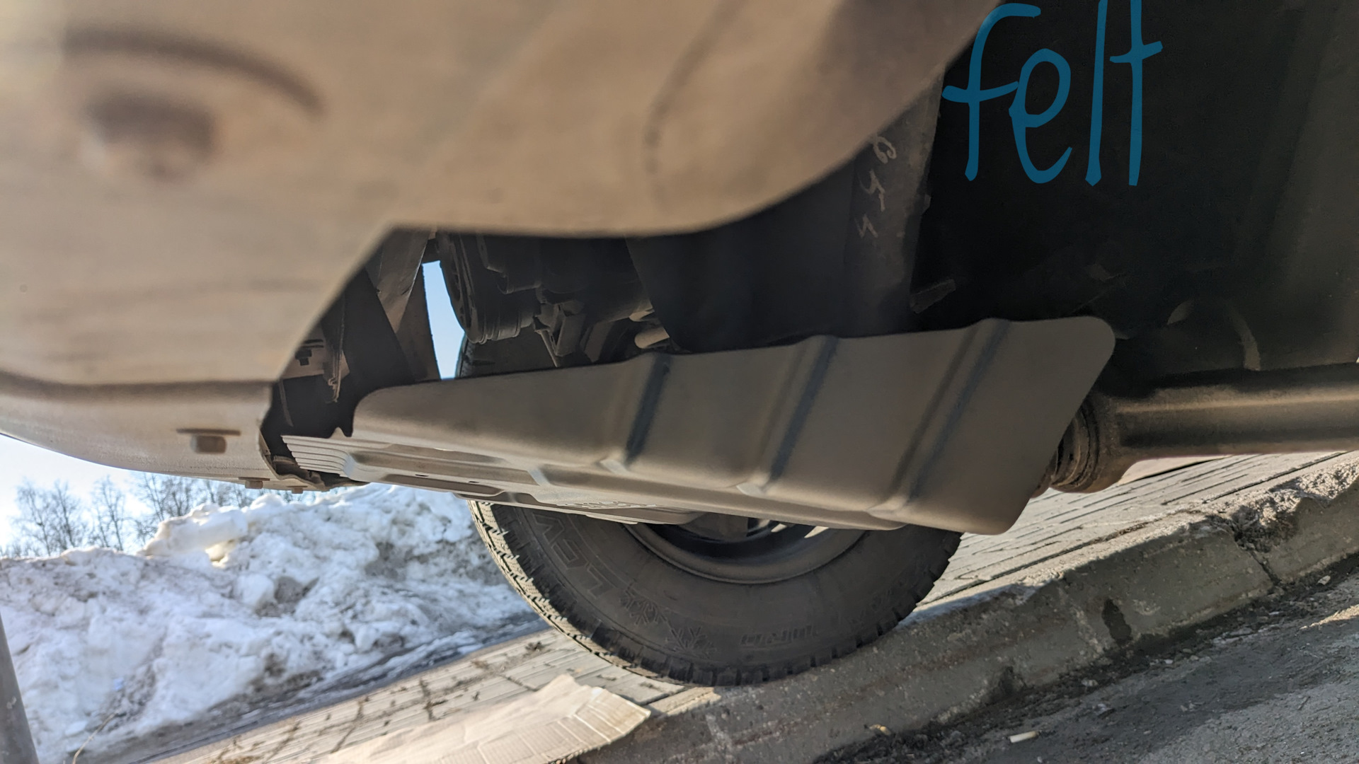

Вообще, защита перекрывает достаточно много, но я воспринимаю ее больше как Грязевой щиток.
А вот для грязевого щитка, могли бы сделать боковые подъемы чуть подлиннее, а по-хорошему и вовсе довести их до лонжерона, чтобы предотвратить попадание воды и грязи на ремни и агрегаты.
Хотя туда и ветки и камни могут попасть …
В общем:
Как минимальная опция — нормально
Как полноценный продукт — слабовато

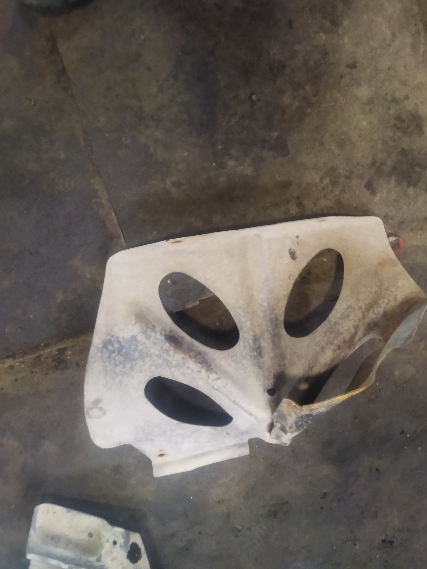

"штатный паук":
a.d-cd.net/7757016s-1920.jpg
У меня плоский и за бампером крепится
nastoichivyi
Как он выглядит?
Как штатная защита Шнивы)
