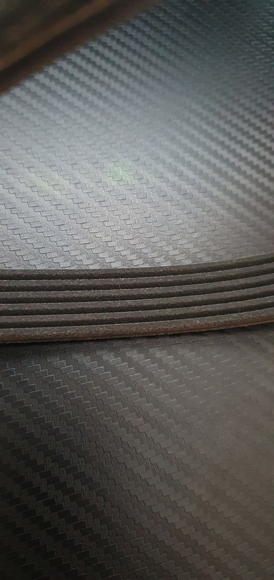

На очередном ТО сказали, что ремню навесного приходит конец. Весь порепался и требует замены.
Шло время, так как я особо никуда не ездию, оттянул замену до последнего😅.
В одно прекрасное утро завожу авто с автозапуска и слышу свист + шелест толи ремня генератора, толи ролика, через приоткрытое окно на кухне🤪.
Вышел, открыл капот. Слышу как шелестит ролик верхний, ремень перестал, 10 сек и вообще все прошло. Тишина.

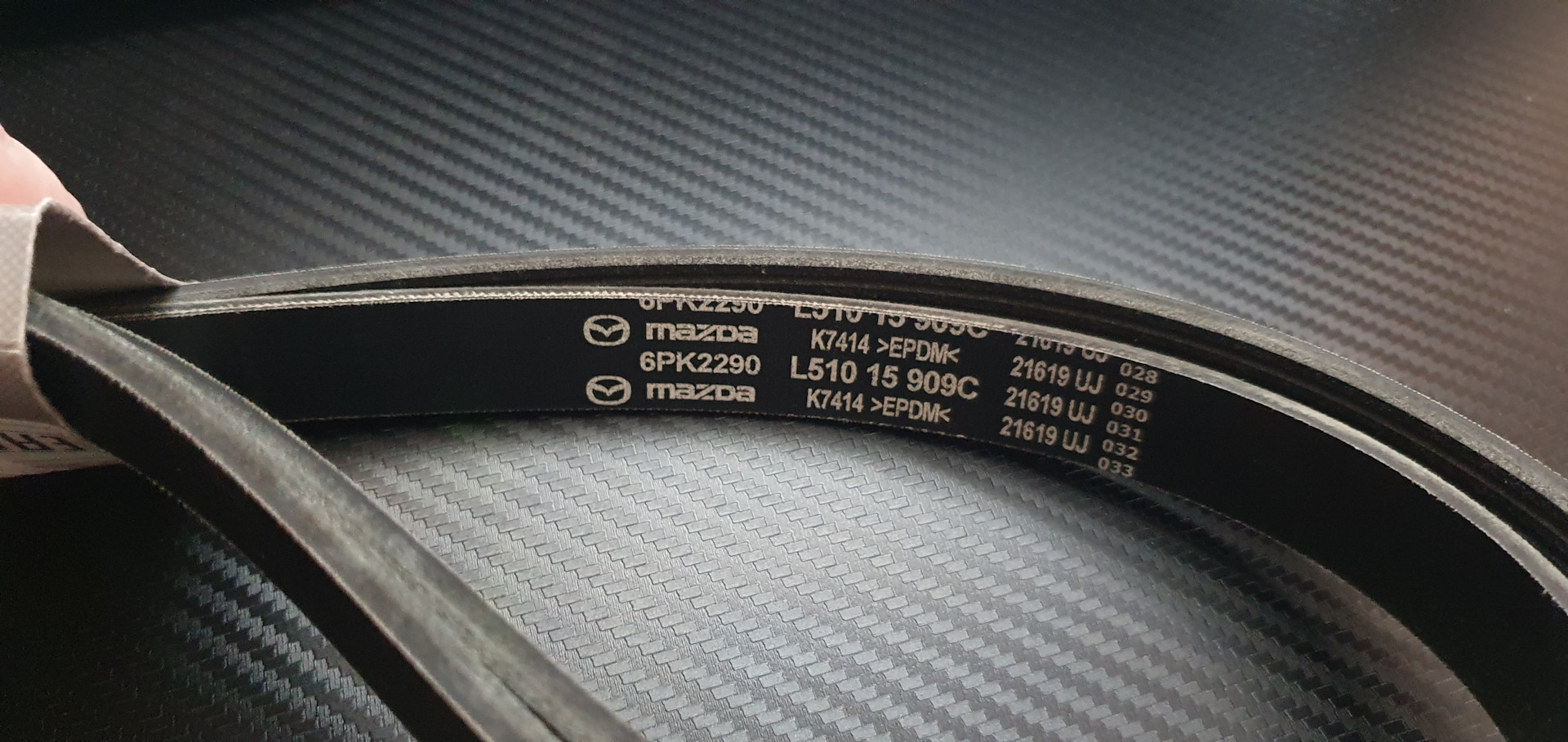

Ну это знак, подумал я и заказал комплект обслуживания:

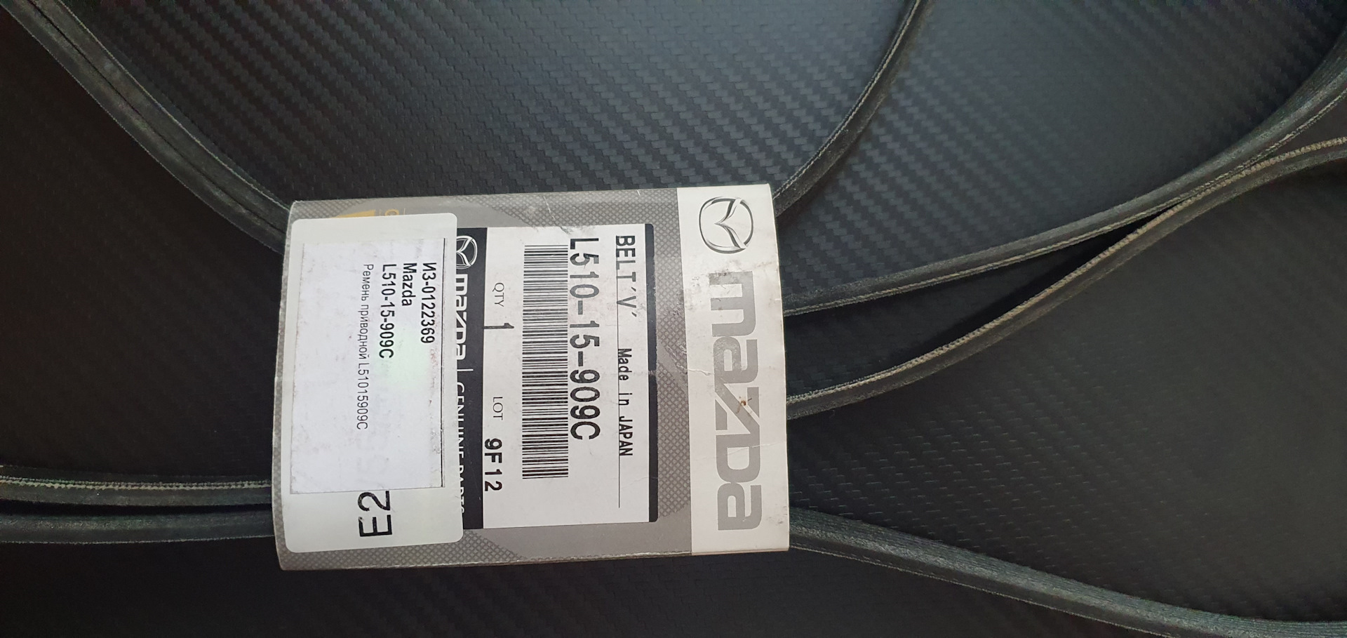

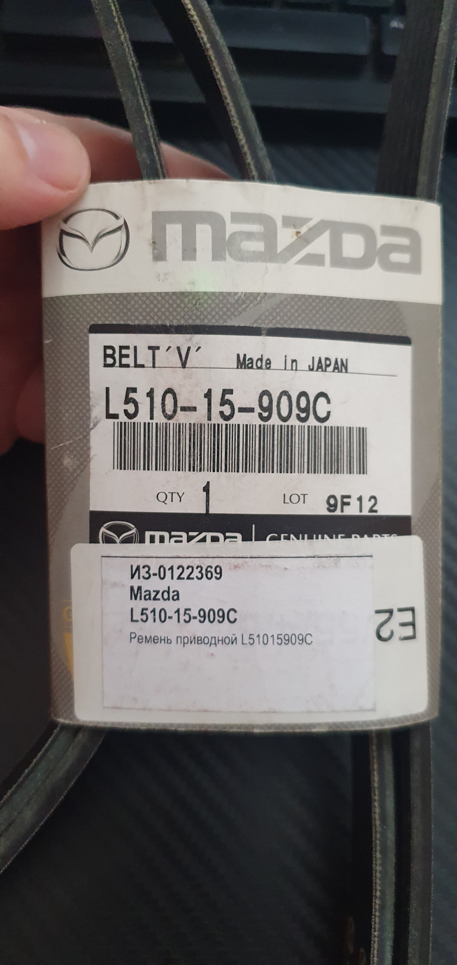

1.Пазовый ремень генератора Mazda L510-15-909C

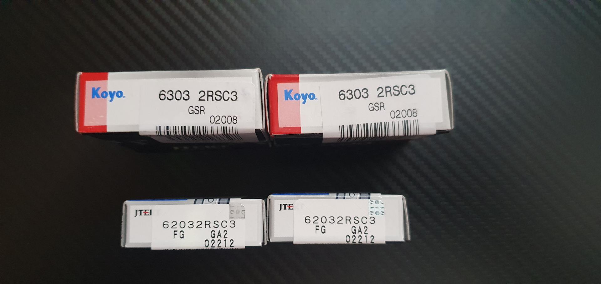

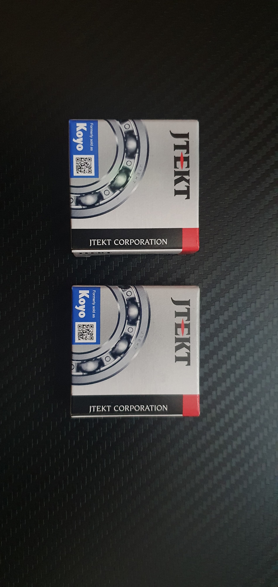

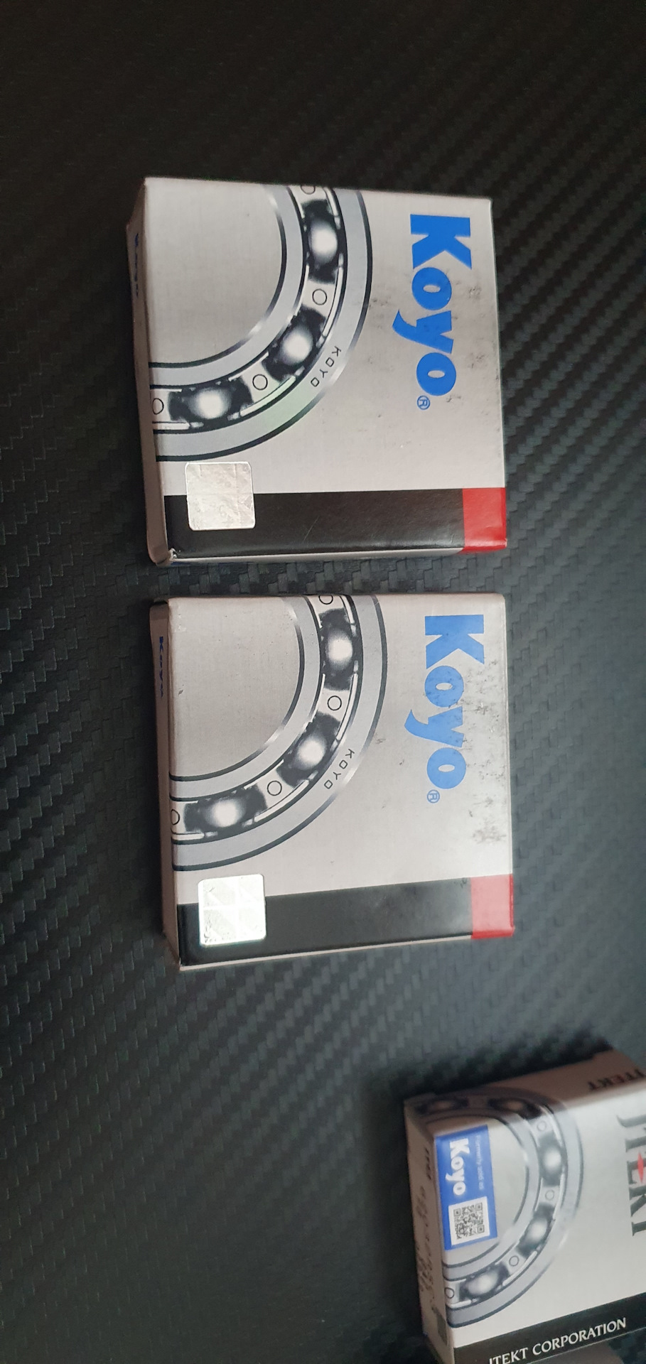

2. Подшипники обводного ролика Koyo 62032RS-C3 ×2
3. Подшипники натяжного ролика Koyo 63032RS-C3 ×2
Старый ремень просто в щи…
Запчасти быстро пришли и были успешно установлены. Ни свиста ни постороннего шума больше нет.

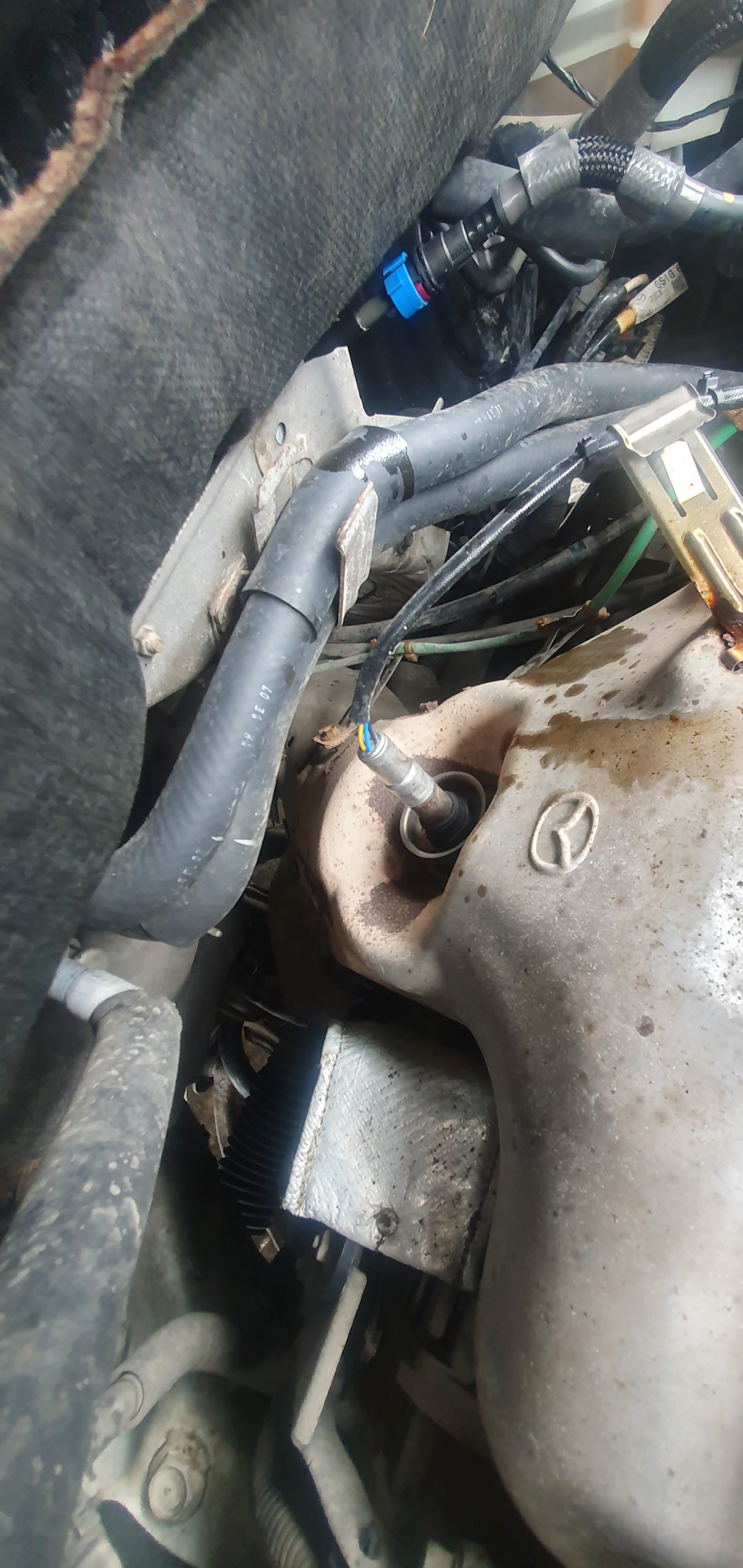

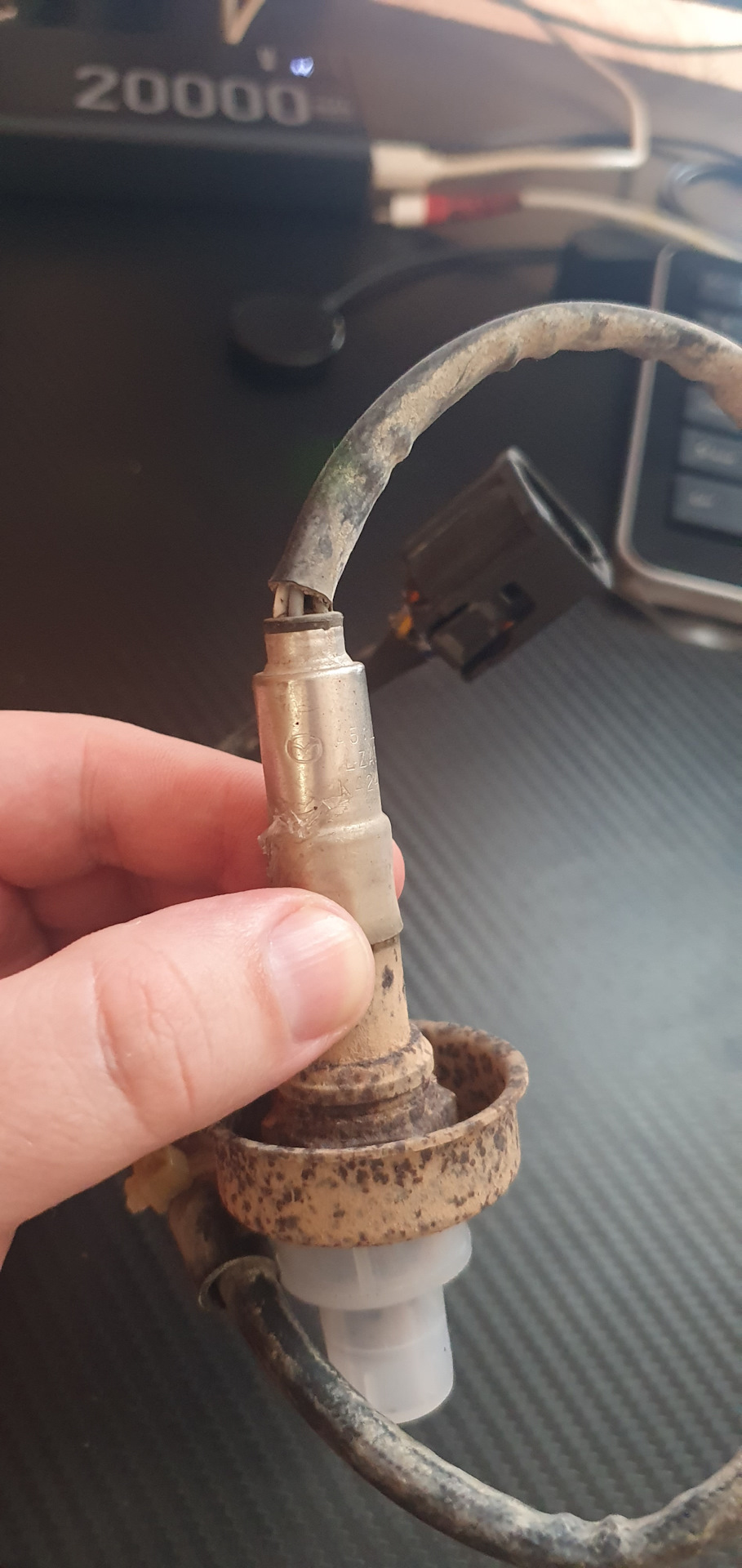

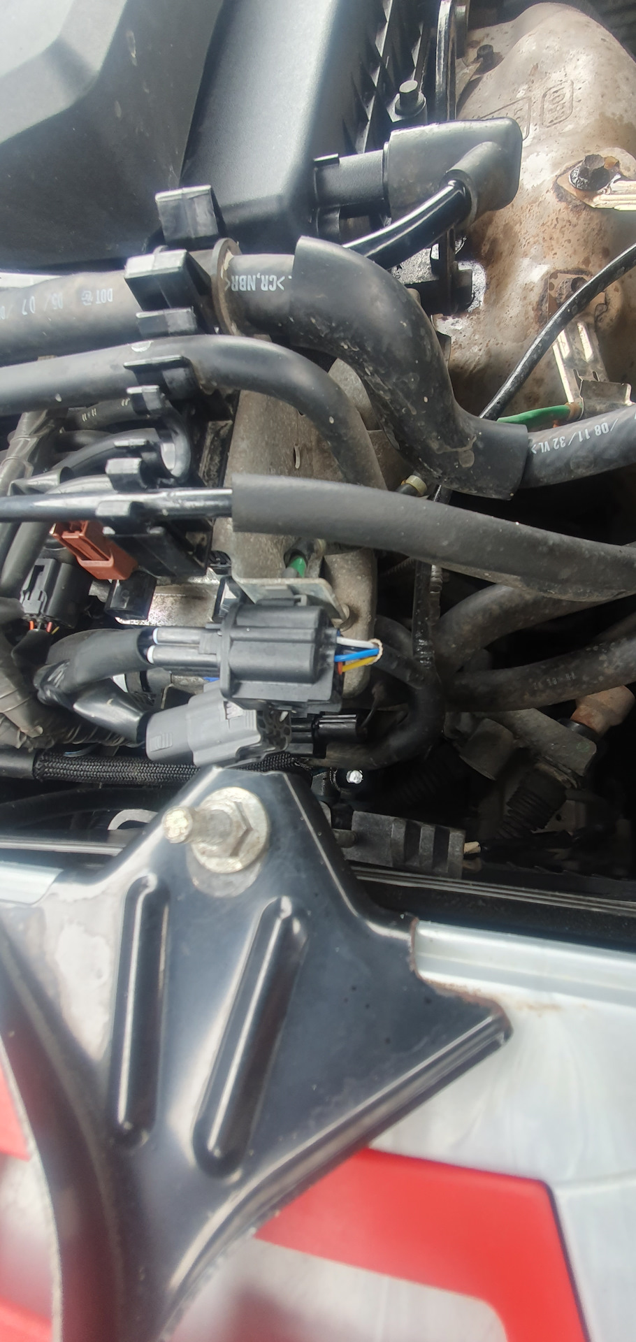

Заодно решил разобраться с "плавающей" ошибкой по верхнему кислородному датчику.
С периодичностью в 2 недели стал загораться "джеки чан". И пофиг, сырая погода, сухая погода, холодно или тепло, вообще никакие паттерны поведения не были выявлены.
Думал на плохой контакт в колодке, там все идеально.
Решил махнуть.
Взял с разборки такой же ржавенький)) за шапку сухарей))
Итог через 2 недели такая же фигня.

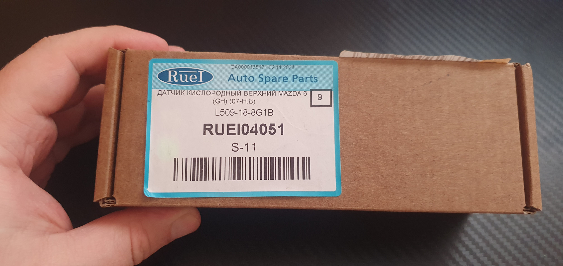

Посмотрел че по быстому можно привезти, предложили тайваньский (китайский ) заменитель RUEI RUEI04051.
Приехал быстро, поставил.
Катаюсь уже давно, нареканий пока нет. Ошибка больше не появляется.
Старый оригинал оставил на всякий случай😁

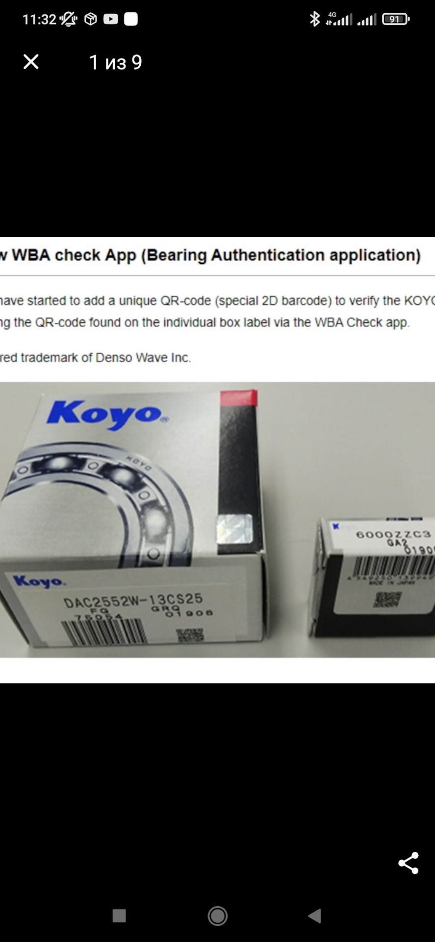

Жаль что койо не оригинал, QR код должен быть в месте где коробка открывается, в том году брал 2 подшибника койо один пришёл ориг другой нет. Ориг до си пор бегает, не ориг умер на 30тыс
Кто че говорит))). У кого сзади у кого с боку орига😅
Должен быть QR код его надо прочитать приложением WBA Bearing Authenticator если непаль то проверку пройдёт. Я забыл сфоткать у меня в багажнике лежит орига ждёт своего часа. Вот фото для примера
UpMan
Главное чтоб QR код был возле штрихкода, если его нет то паль
я уже не помню. На мелких сзади вроде был. Кробочки выкинул давно. И ещё прозрачный какой то был
Ну так на будущее что на ориг койо всегда идёт QR код возле штрихкода, за исключением старых ревизий.
Буду знать. Спасибо.
BloodOblivion50
Так то пофиг, зашуршат, поменяю ещё). Цена копейки по сегодняшним меркам
Ну всё равно лишние 3 тыс на дороге не валяются☺
