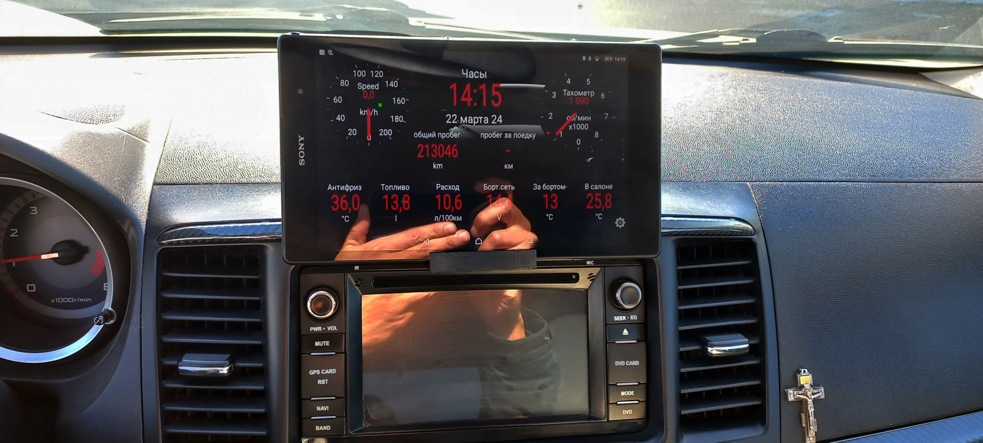

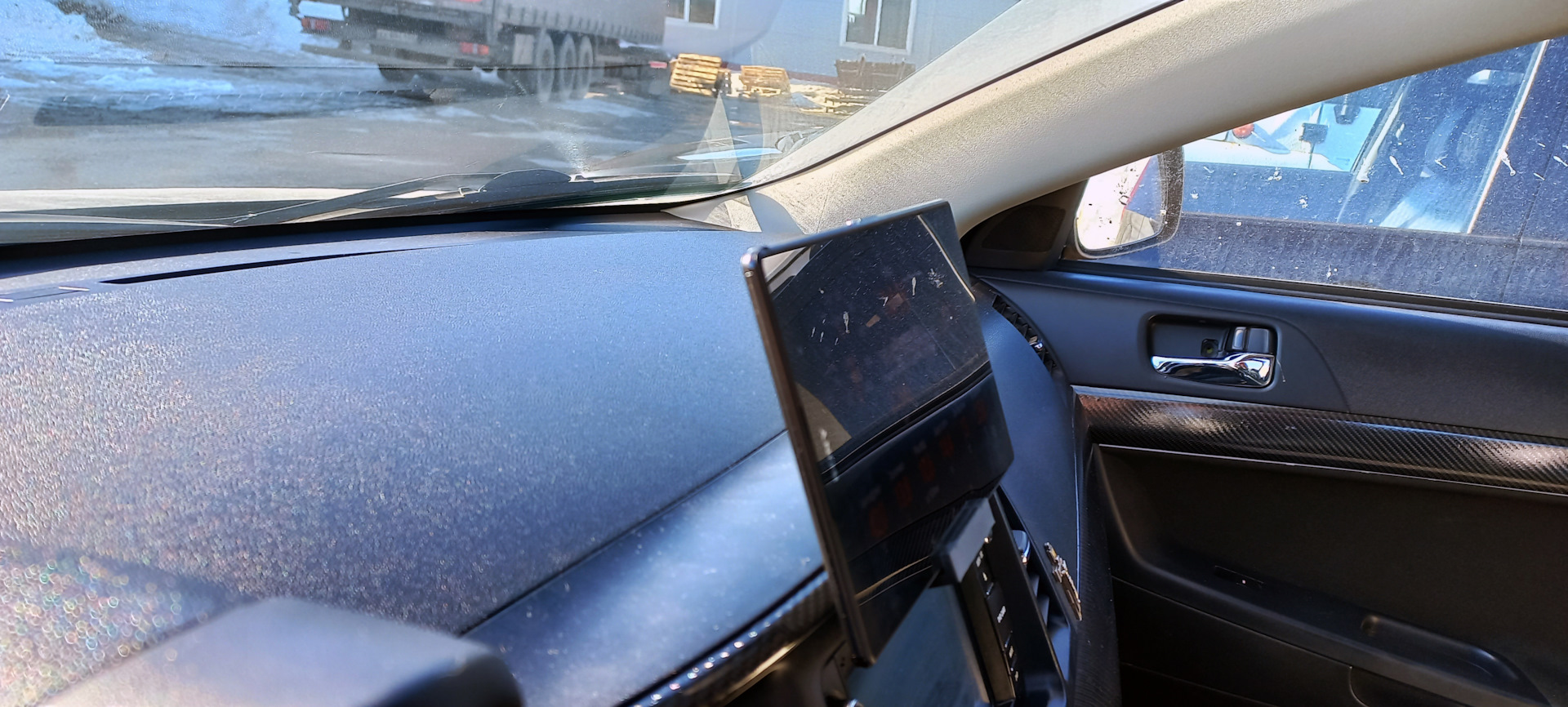

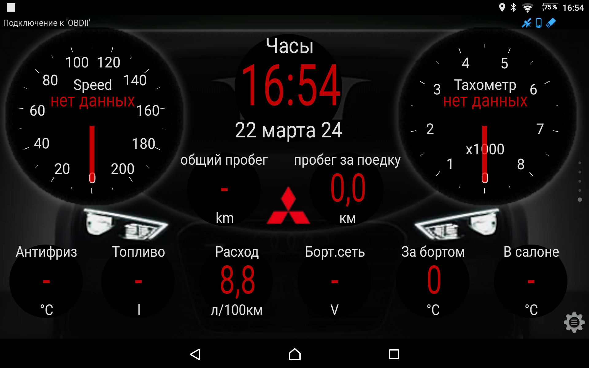

Доброго дня! Неделю назад проводили дома генеральную уборку и в шкафу я нашел свой старый планшет Sony Xperia tablet z2 и решил приспособить его в автомобиль для вывода интересующих меня параметров авто через Torque. Изготовил крепление для планшета…снял размеры планшета…его толщину, потом отрисовал крепление в Corel и отпечатал на 3D принтере. Крепление приспособил к рамке магнитолы. Питание планшета организовал через магнитное крепление планшета которое шло вместе с планшетом. В итоге планшет заряжается, и никаких торчащих проводов. Планшет сидит плотно очень в изготовленном креплении не трясется. Сделал тему в Torque под себя. Что я вывел через Torque:
— Спидометр
— Тахометр
— Часы
— Общий пробег
— Пробег за поездку
— Температура антифриза
— Остаток топлива в баке
— Расход на 100 км
— Напряжение бортовой сети
— Температура за бортом
— Температура в салоне
Добавил озвучку по некоторым датчикам. При достижении двигателем рабочей температуры приятный жесткий голос говорит тебе что двигатель достиг рабочей температуры. Так же можно добавить озвучку при ухода движка в перегрев (температура более 100 градусов). Так же добавил озвучку на минимальное количества топлива в баке. При менее 5 литров снова девушка лопочет что необходимо заправиться. Потом добавлю озвучку на падение напряжения в бортовой сети. Вся озвучка выводится на головное устройство через Блютуз. Если на голове играет музыка и идет сообщение от Torque, громкость снижается на голове.
