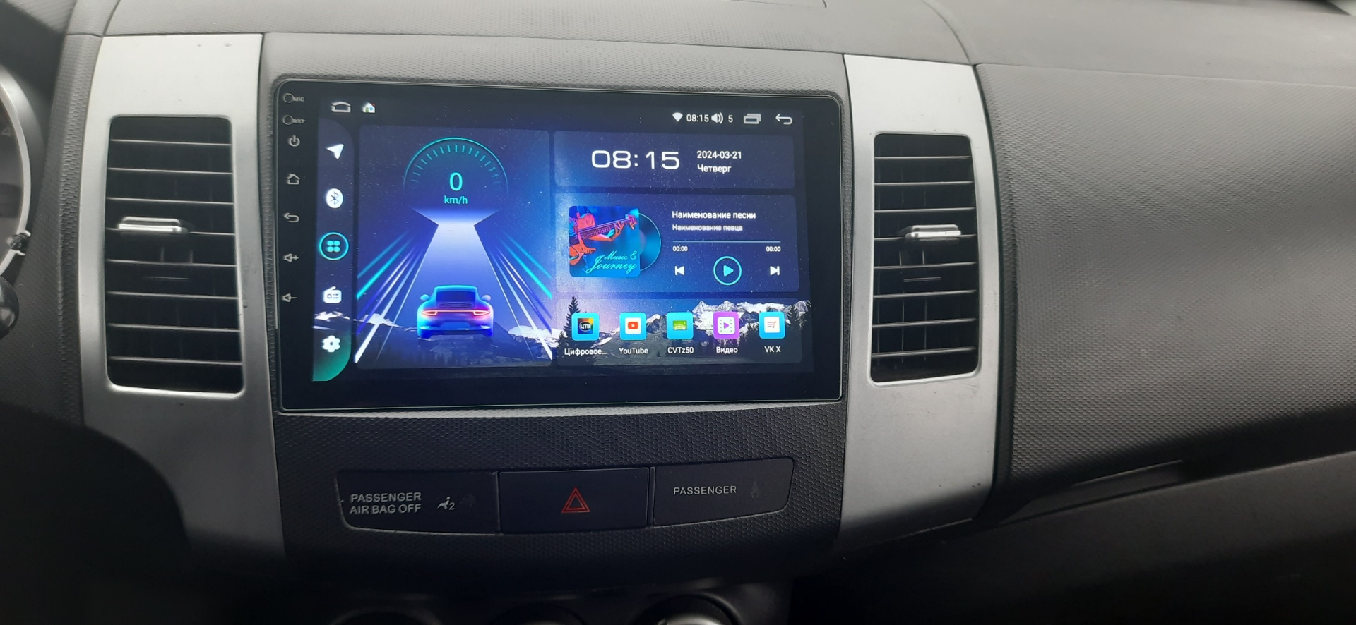

Приветствую всех. Ну вот и пришло время написать про свою андройд магнитолу, которую я заказывал с Алика.
Долго смотрел и присматривался к магнитолам, как- то не хотелось переплачивать за раскрученный бренд TEYES и в один прекрасный день наткнулся на интересный вариант, который с характеристиками как и у некоторых TEYES.
Взял 8 ядерную 4/64 для машины самый оптимальный вариант. Мне на ней в игры не играть.

Шла магнитола чуть меньше месяца, 26 декабря заказал и 15 января пришла.
Камеру заднего вида установил в штатное место, для этого купил кронштейн для неё, покупал на Ozon
Так же заказал другую рамку для магнитолы со структурой как на панели брал на WB
И защитное стекло WB
Навигация работает отлично.

Итоги:
Покупкой я доволен и не сколько не жалею что выбрал именно её.
Если даже кто-то из друзей захотят купить андройд магнитолу буду советовать её. Я думаю что каждый захочет взять что нибудь хорошее за разумную сумму.
Сама магнитола обошлась в сумму 15300 руб.
5000 руб. Canbus от парней из Челябинска.
Всем спасибо за внимание и что дочитали до конца.

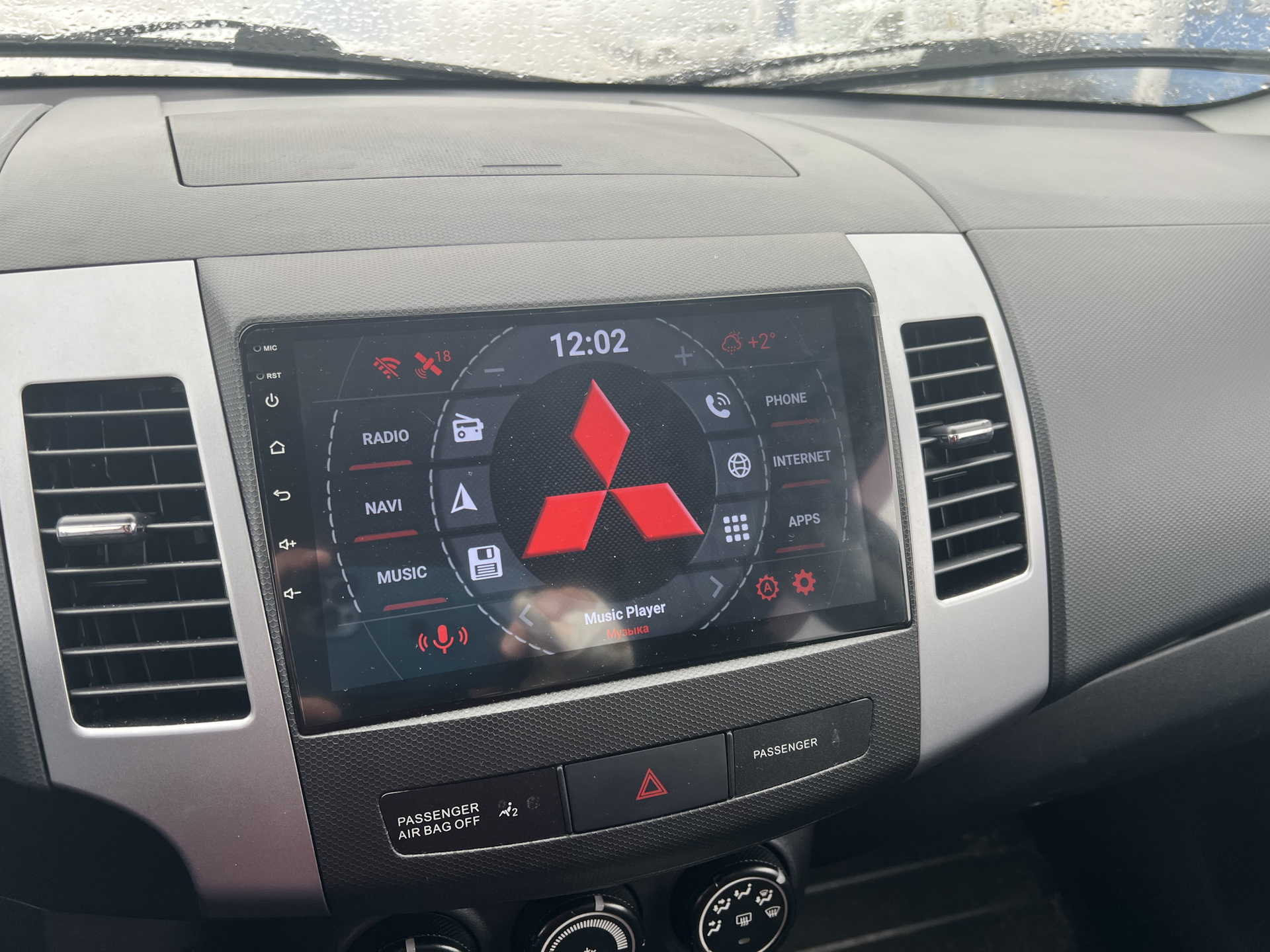

Здравствуйте, подскажите пожалуйста как магнитола поживает? Просто тоже собираюсь такую приобрести
Приветствую, год, полёт отличный. Если будите брать в другом месте, брать только 8 ядерную.
