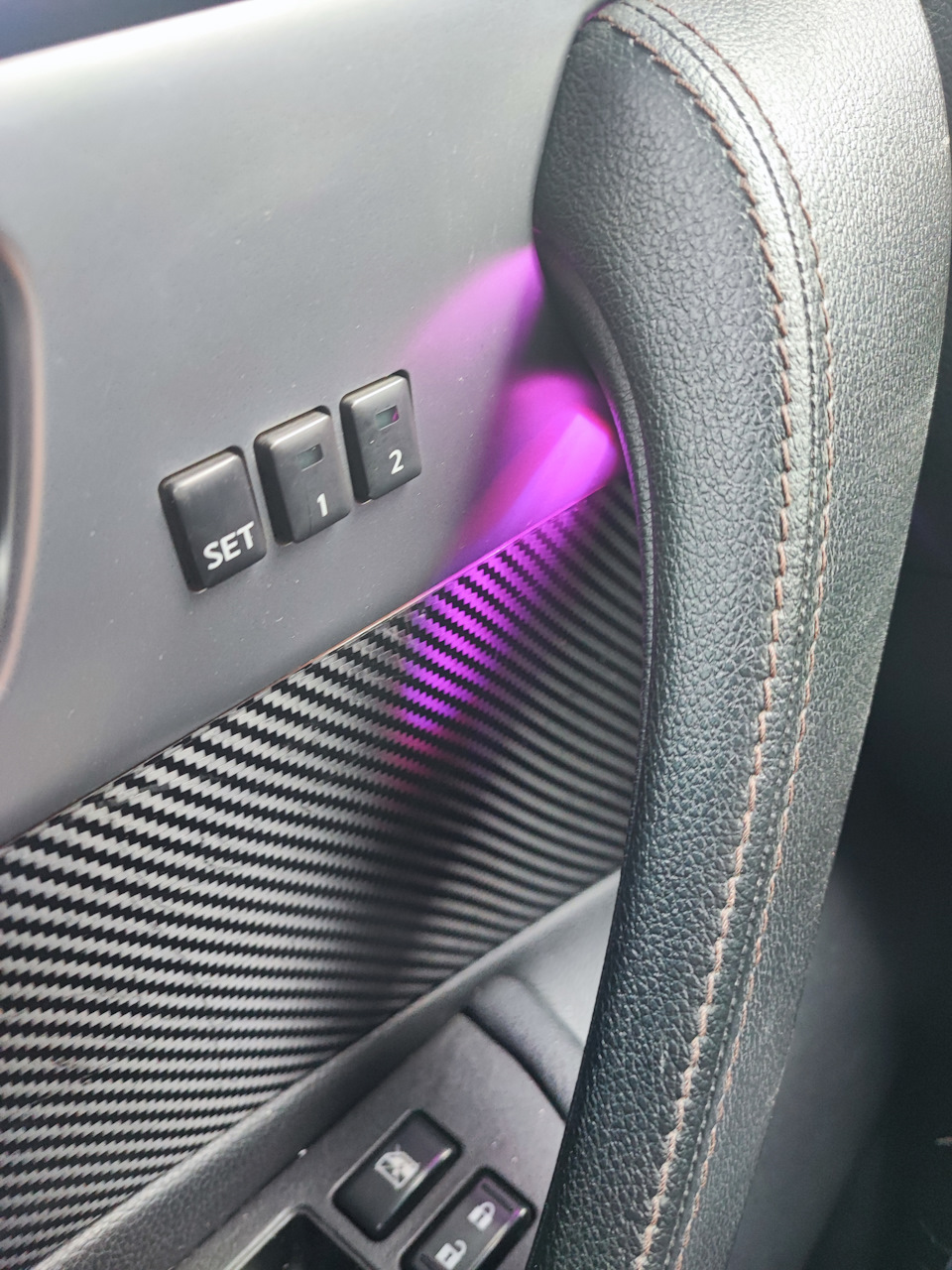

В ручках дверей подсветка где то не работала, где то светило еле еле — тускло.

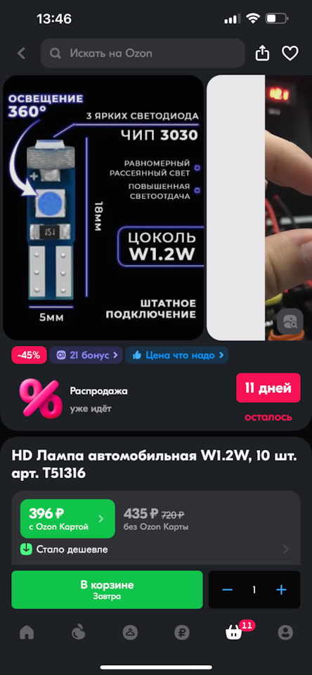

Посмотрел что народ делает и пошел по известному пути — приобрел на озоне цоколи резиновые (встают аккуратно вместо штатных) ozon.ru/t/9jbNllr
так же заказал лампы, цоколь W5W/T10 с фиолетовым усиленным свечением ozon.ru/t/Znyp3za
получилось прикольно:

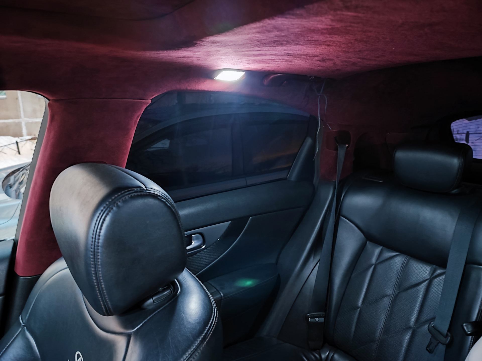

в темное время не отвлекает свечение, да и цвет в тему моего "сутенерского" потолка))))
Так же эти лампы поставил в переднюю подсветку ног, в дверях и в потолке решил оставить белые.

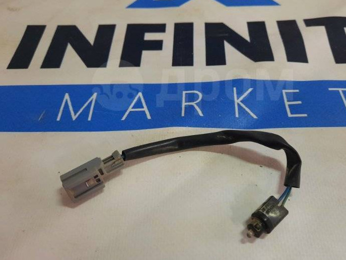

А на эти переходники цоколь т-5 подойдет, там же в ручках маленькие лампы стоят 🤷 тоже хочу поставить только синие как у милиционера 🤭🤭
там полностью не лампы, а какую то пластиковую хрень я выкусил, и цоколь с записи прям как родной в ручки встал на место их — но лампы теперь Т10
Теперь немного понял 🫡 по-моему там банально с приборки от старой Жиги может внедрить 🤷эти там реально при колхозить 🤔
пластиковая хрень какая то не разборная — а теперь, весь салон с одинаковым цоколем ламп.
и при том штатная идет с проводком — арт 809831CA0A
т.е. лампу не вытащить из пластмаски

можно попробовать и в задние поставить в потолок) но думаю, будет через чур — хотя попробовать можно
