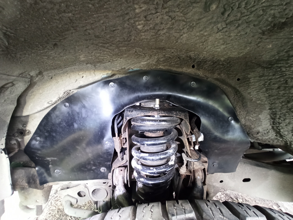

Если делать тоже что и я, то как минимум следует проверить опорные подушки кузова и приготовится некоторые заменить. Вот, к примеру, у меня передние собрались умирать – на них сгнила демпферная шайба — это замена. Еще была надорвана задняя и это тоже замена. 3 из 6 – это на пробеге 150к, ну и чем дольше катать тем вероятность заменить все по кругу – возрастает.

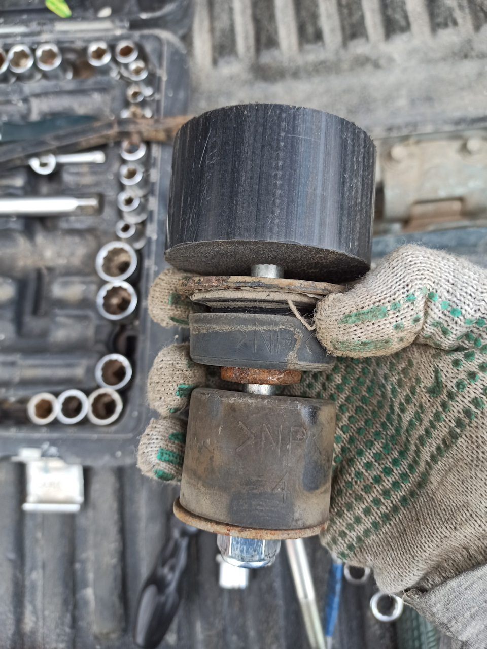

Амарты перед и зад — тож оказались мертвы. Стуков нет, но штоки уже сами не выдвигаются, плюсом сгнили пыльники на задних и порвались втулки на передних. Буду их уже с новым потеплением менять. Проставка на передюю пружину встает нормально, но пришлось повозиться со шпильками, тк их нужно ставить из комплекта и у меня они не хотели лезть в штатные отверстия — пришлось чуток их сверлить, а потом еще и прессовать
Вобщем если делать самостоятельно, то понадобится некоторый инструмент (:

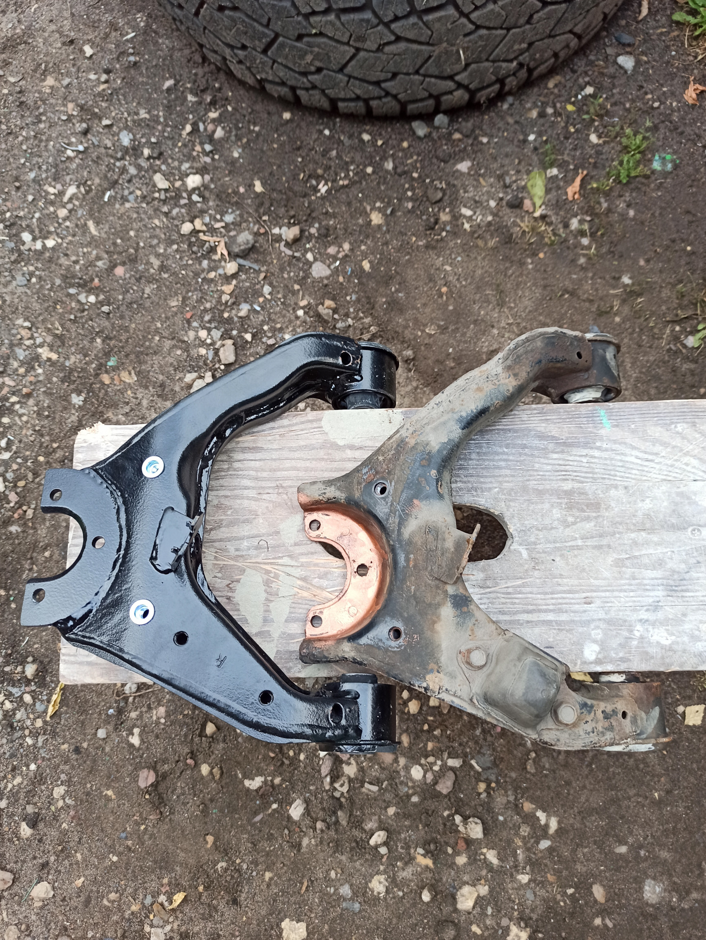

Рычаги тюнь тоже появились не сразу тк сначала пихал под старый рычаг проставку (подковку) из комплекта, но уже ближе к завершению понял что это полная ЛАЖА – не надо так делать, ну или по крайней мере — не желательно. Зазоры рычага и отбойника стремятся к 0. Когда натягиваешь шаровую на рычаг – понимаешь что она «не хочет»!
Таким образом тачка простояла еще месяц в гараже пока не пришли рычаги из Ростова, обратите внимание что проставка под шаровую 15 мм, а тут опуск крепления по сравнению с родным аж 50 мм почти! Рычаг заменить – это правильно и ходить будет дольше, и подвеску не доебет добьет.

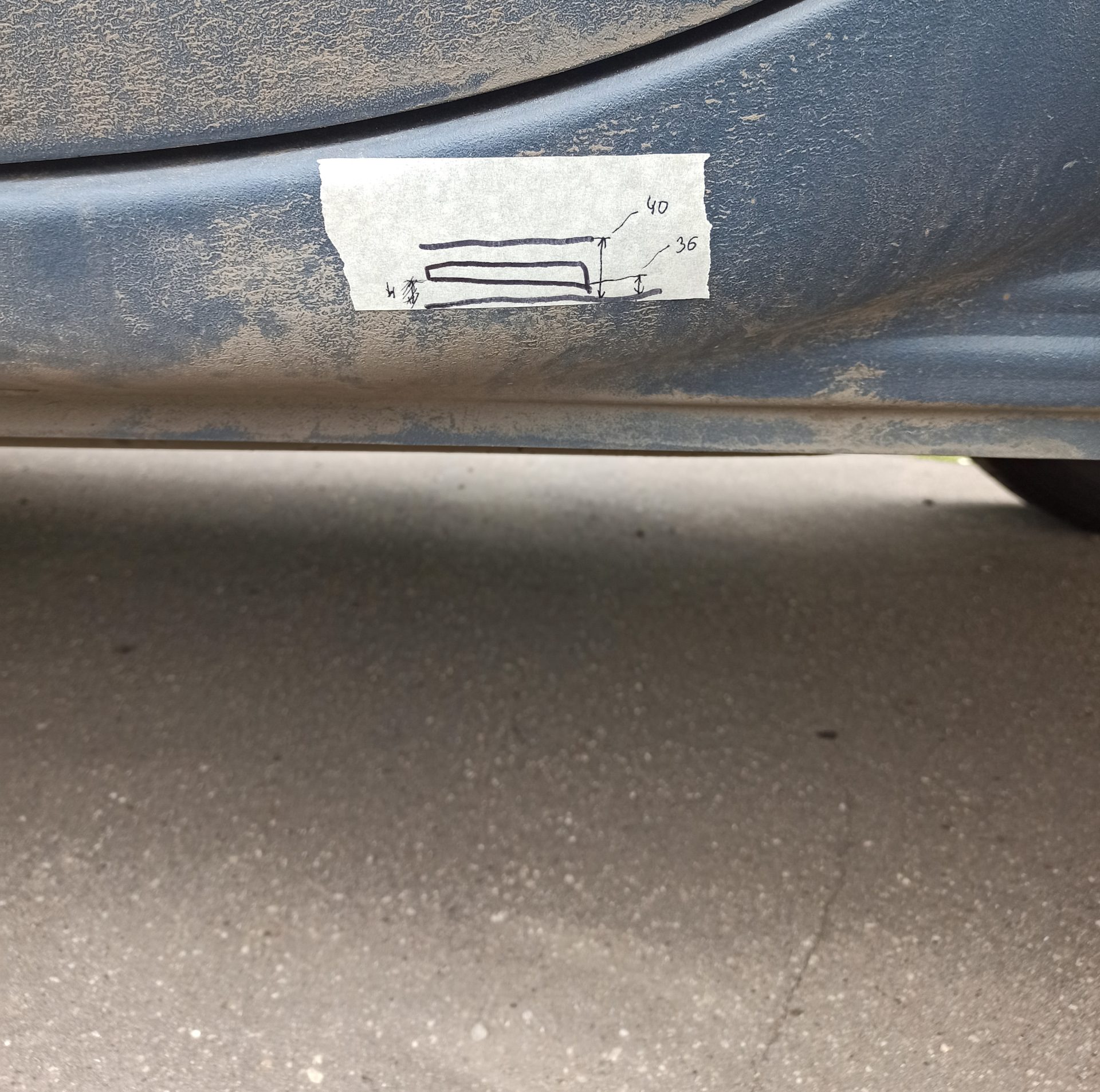

Вот что было начальной точкой тут на фото видно!
Циферки которые получились можете сами посмотреть в видео!
Короче все получилось удачно, не без кувалды и такой-то матери. Крен (наклон кузова) визуально почти ушел, перед поднялся и все стало хорошо!
