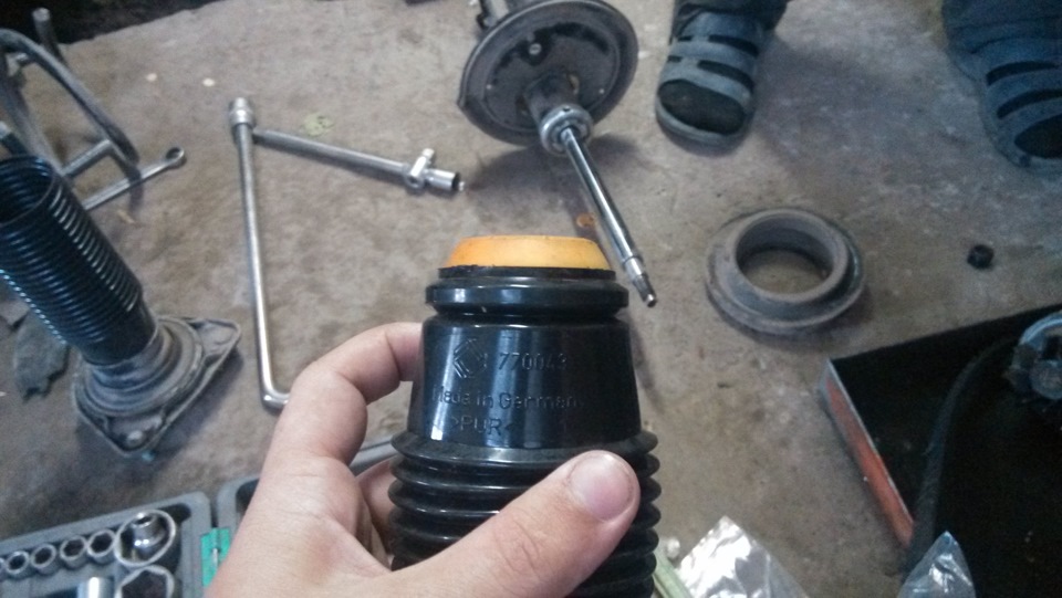

На следующий день после получения пружин — поставить их не получилось. Поэтому только вчера, ближе к вечеру очередь дошла и до них. Заодно были поменяны пыльники и отбойники на амортах, а так же резинки стаба. Брал те, что указаны были на elantra club, кажется Владимир писал ее, там полеуретан от фольца вроде, но стук не ушел…((( Кстати, назад резинки стаба, которые там же были указаны — не подошли. Надо было заказывать их как всегда, по каталогу. Как был он на мелких кочках, таким он и остался. Дальше только снимать вообще и смотреть, может дело вообще не в них, но по звуку — они.
Ну а дальше процесс установки. Кстати на передке, отбойники пришлось подрезать.

Ну и замена пыльников, отбойников.

Привет, отбойники только передние подрезал?
Привет, да, только на передних.

Денис, эффект козлика ты ловишь из за того, что пружины сильнее, амики с ними не справляются.Судя по фото, явно видно задний стоковый, по колечку на штоке.Вдобавок пружины с переменным шагом, то же играет роль при подпрыгивание.
а какой из этой ситуации выход? Ставить аморты жесткие?
Думаю да, у меня не прыгает ничего, держит как влитая, а перед практически не продавить.
я щас с дачи ехал один — прыгает пипец((( я даже подумал — а может нафиг их?))))

Пыльники пластиковые — вот и стучат нижней частью по корпусу стойки. Я ж говорю надо резиновые пыльники, можно от таза. Когда руль прямо не стучат, не так ли? Только когда руль отклоняется от нулевого положения в любую сторону, а?)
Не, стука спереди нет вообще. Стук, я бы даже сказал дребезг по мелким кочкам сзади. Пыльники щас совсем не пластиковые, а родные да, пластиковые были.
