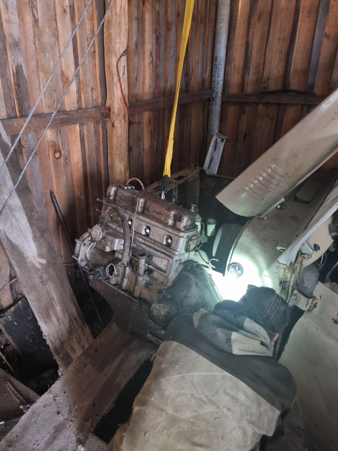

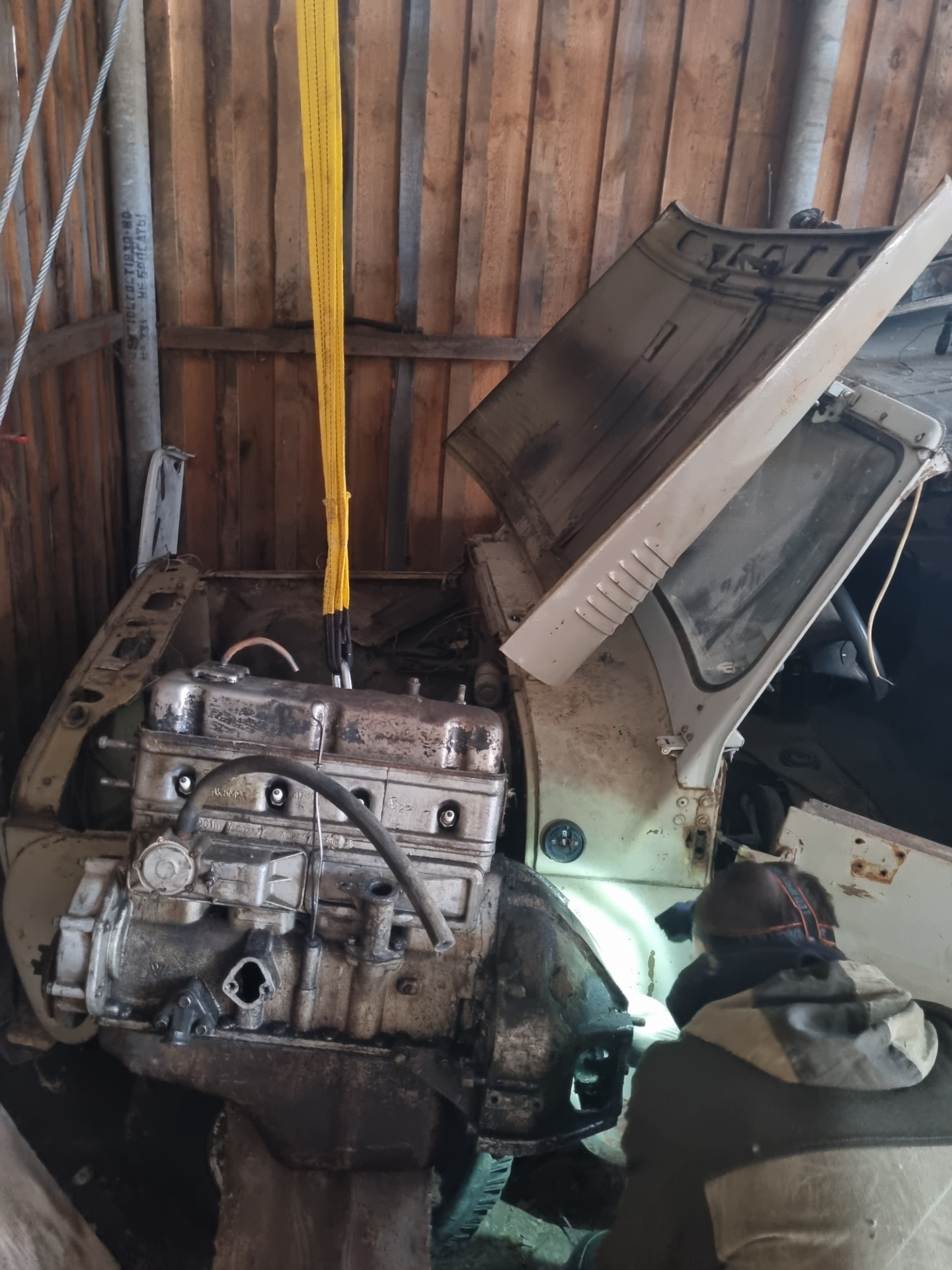

Появился люфт коленвала, если это так можно назвать. Скорее он просто начал болтаться. Причем во всех направлениях и вперед назад (от коленвала в сторону шкива и обратно), и вверх вниз(от гбц к поддону). Вверх вниз это понятно, скорее всего вкладыши. Вперед назад тоже подозреваю что полукольца выпали, но из-за чего это произашло? Что и как? В общем нужно мнение тех, кто сталкивался с этим. Напишите от чего это произашло, как устранить, может нюансы есть какие-то, и что этот люфт мог уже угомонить. Видео со звуком люфта прилагаю. Фото для внимания.
P.s. достал второй мотор-донор тот что на фото, там тоже есть люфт, но меньше около 1-2мм, так что вариант другой мотор отпадает.
Комментарии 2
Сдаётся мне ушатали двигатель. Я бы донора переделал, вкладыши новые подкинул и всё, хотя там тоже надо смотреть как распредвал поживает.
На доноре люфт колена тоже имеется. Да и мотор там в свое время собирали из того, то было
