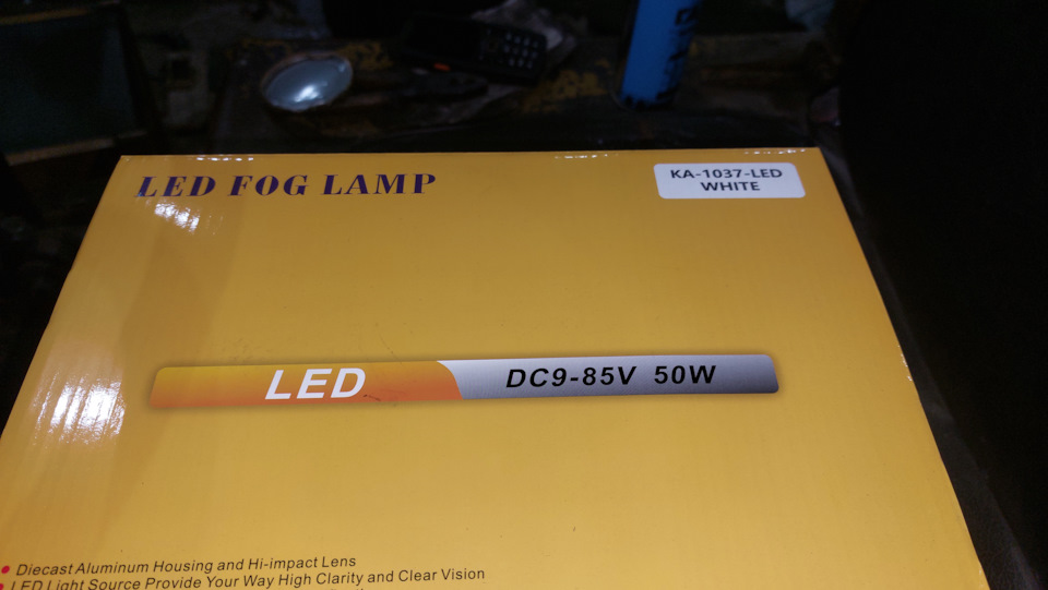

Вот и появилась минутка написать про птф на лога 2, везде уже правда писали про это не раз, но мне стало интересно что лучше, ксенон, лэд или лэд линза (они же типа лазерные).
Итак приступим:
1) штатная оригинальная птф + ксеноновые лампа к4000, блоки и лампы х.знает чьи просто попались подругу, с установкой проблем нет, светят не хуже лэд даже ябы сказал и лудше, т.к. по бокам освещает обочину шире чем лэд и линза, а в купе с ксеноном вообще мне показалось супер нежели с обычной лампой, НО есть большое НО ксенон очень греется и в пластик его ставить не але, пластик стекла начал деформироватся первый, причём уже через 5 минут после работы. Но это же эксперимент поэтому продолжаем дальше.
2) лэд -средние в ценовой политике, но качественные, вопросов по установке не возникло, ставятся как штатные, так же и регулируются, почти прямая линия, есть правда по центру чутка расширение, но в общем обочину освещают на ура.
3) ну и самые интересные лэд с линзой, светят просто охренительно, но их надо ставить правильно иначе будут всех слепить даже дем, ровная полоса должна быть сверху! Но это не все е ли будете покупать берите именно те которые подходят именно к логануу или машинам с низко посаженными противотуманками и не верте заверения продавцов что они универсальные т.к. их надо регулировать под ближней свет иначе просто не раскроется их потенциал, да и ещё линза выперает в перед с этим могут быть проблемы, витоге что только не перепробовал, при установке как полагается у них не хватает регулировки светят очень сильно в низ, короче видно что просто светят в землю, переворачиваешь начинают работать как дальний свет, в штатное место в тают но, линза упирается в декоративную накладку (это может касается только логана на других не знаю), ну думаю надо подложить че либо и прописать корпус чтоб было регулировка, но все четно, не подходят, а вот думаю в машину где птф расположены ближе к фарами будет самое оно (проверю на своём дискаре ведь скоро буду его наконец-то ки собирать).
В итоге оставил просто лэд, я на таких ещё на первом логане ездил, хотя жаль что линзы мне не подошли светят супер.

так они там и не отрегулированы это фотка для сравнения
Тогда хорошо, надеюсь у Вас получилось нормально настроить.
да поставил простые лэд и настроил как оригинальные птф, светят нормально, а линзы буду пробовать в другую машину в дискавери.
