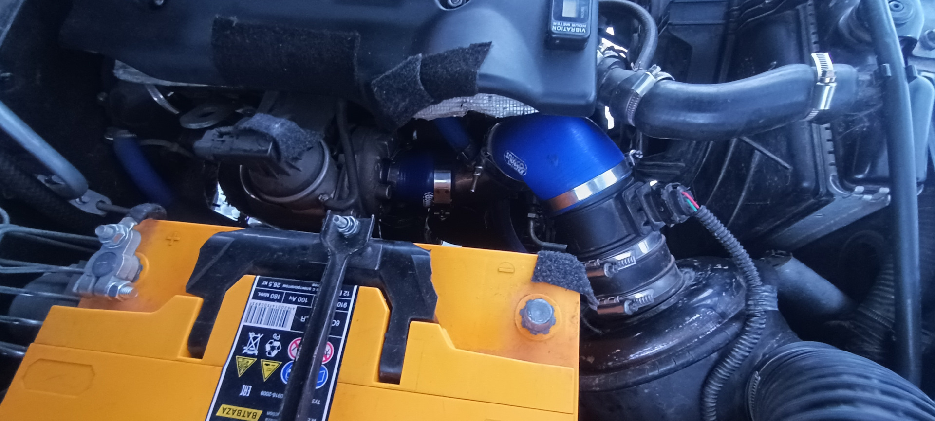

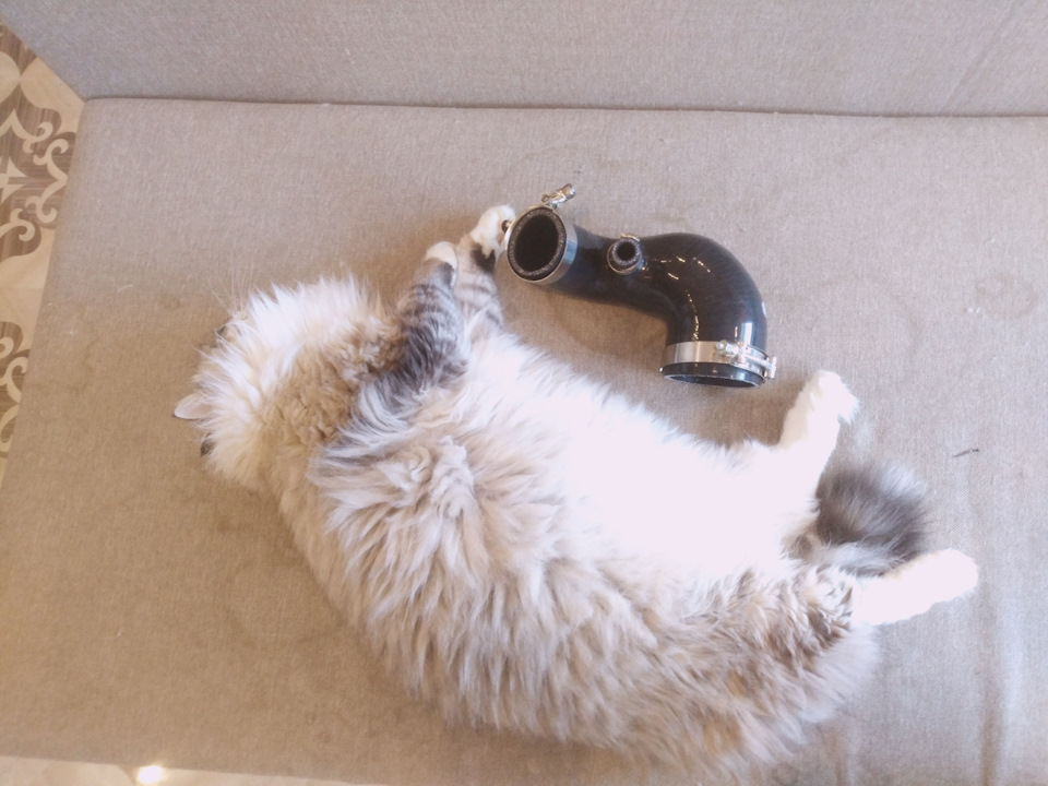

И патрубок с турбины на интеркулер вечно был в масле, это напрягало не по детски! В масле как видите все и сам патрубок, и рамма, и даже рычаги нижние подвески, а также умерший недавно гена, масляный фильтр и масляный коллектор, я уже думал что погнало масло с постели распредвалов.

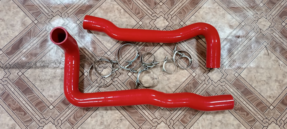

Поэтому было принято решение взять силиконовые патрубки 1119112-К84 и 1119111-K84. Упакованы они были в полиэтилен и так что даже не догадаешься что это они пришли, скручены на славу!:) На вид серьезные добротные с армированной ниткой в несколько рядов, за два цена 9, в России дешевле но доставка то на то и выйдет, тут я не морочился китайцы четко доставляют СДЕКом. Есть у них и за 19 если выбрать армированные плюс проволока, но я подумал это уже перебор у меня никогда родные не рвало а тут еще силикон армированный да проволока:) Верхний правый слайд это уже силикон на фоне родного тот что вечно в масле а в самом низу силикон и патрубок всасывающего, почему он резаный и соединен трубой ответ будет в видео.
На турбину там 6 см устал надевать ей богу, как снимать буду не знаю, но там хомут чисто номинально я вам скажу, хотя и его затянул на совесть! На интеркулере патрубок подрезал ибо у меня он поднят под ним Лебедь, как поднят в видео будет видно. Второй патрубок подрезал и на интеркулере и на всасывающем коллекторе как родной чтоб не касался и не терся об блок предохранителей.
В общем теперь под капотом что то многовасто красненького!:))

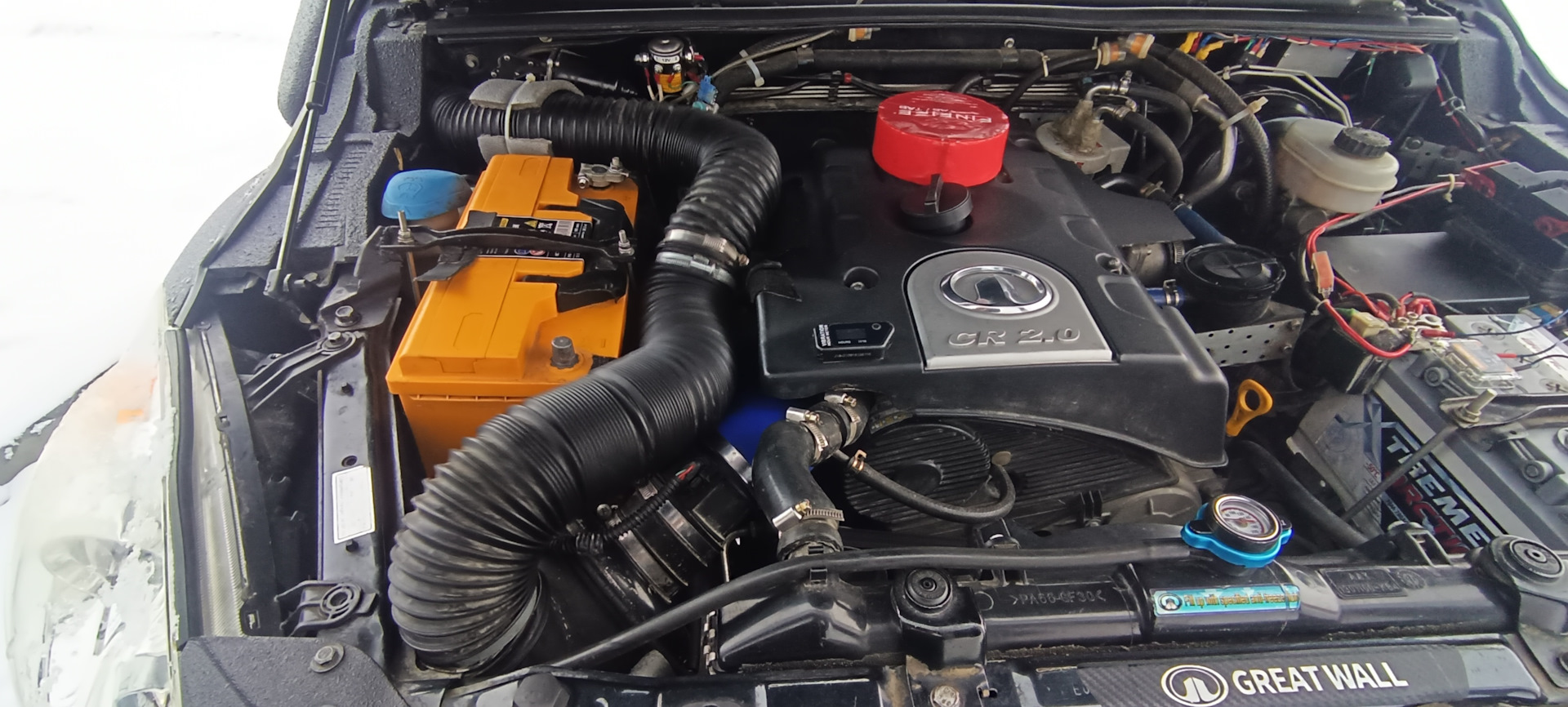

Но на этом я не остановлюсь. Заказал силиконовый гофрированный патрубок красный на шноркель, не скажу что он там рвется или плох пластиковый черный с Али что видно на фото, нет но кое где он дребезжит временами.
В общем погонял неделю, помаслав стоя в морозяки на работе, решил проверить сухой ли патрубок! Коллектор сухой, турбина чистая и сухая, с под постели значит не течет, гора с плеч! Нырнул под калесо задрал брызговик моторного отсека смотрю и колена силиконового патрубка сухое, там сесть чуток грязи масляной видно с ама не стер, но руку загнал по нему он сухой сверху донизу колена! Загнал Студика на сугроб, нырнул под авто проверил течи на фильтре на Гене на раме, везде как я вытирал так и осталось, нового масла не появилось! О ну это победа! Чуть дымить Ховер стал после долгих стоянок, но эту неприятность мы переживем!:)) Это устраняется прожигом, выезжаем за поселок и до мусорки едем на 2 или 3 передачи вваливая от 3000-4000 оборотов т.е выше зеленой зоны! таким макаром прокаливаются свечи накала, камера сгорания, выпускной коллектор, кат если он у вас стоит выхлопная.
От души за ваше внимание! Удачи на дорогах и вне их!

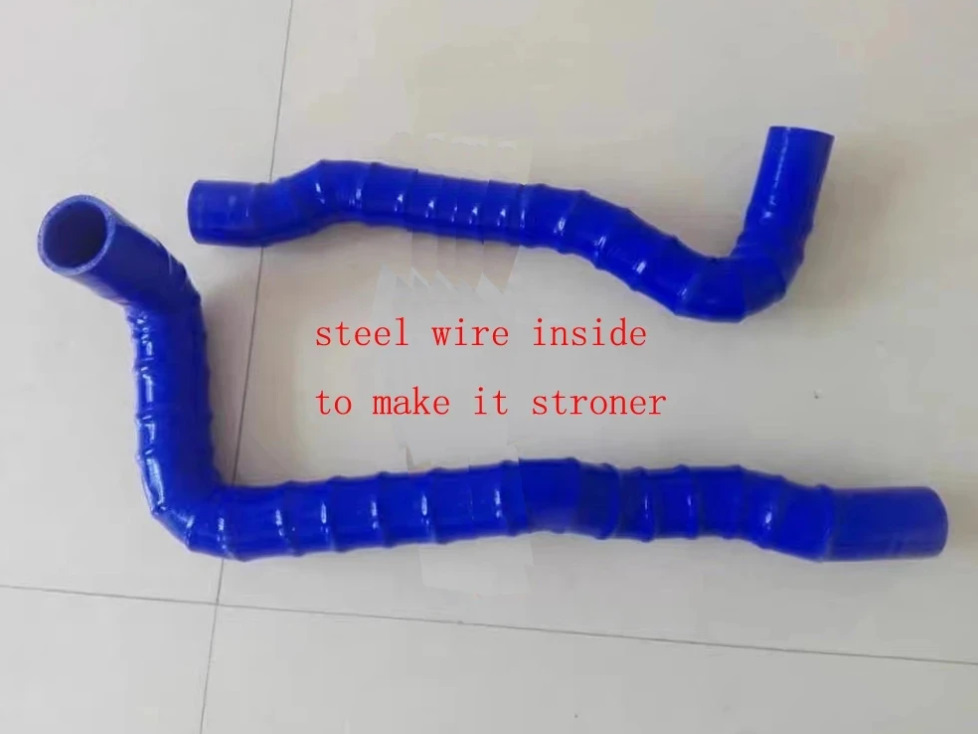

🤣👍…да правельно, их на большие дизеля с заводов уже давно ставят, армируют только проволокой, но как ты правельно подметил и этого хватит. Хорошо заморочился, раз за ценой не постоял, но сухое дороже👍
Слушай Сань там есть и армированные тоже я вон слайд делал, но ценник 19 касарей, а смысл если родные даже не рвало, вот если купить новый то там качество гавно вон у меня на всасывающий часть родного часть нового и в видосе я его показал его сцука порвало в первый день. а там дальше не рвет вот я их через 40-ю трубу и соединил когда то!:))

Хомуты надежно сидят?
Более чем Ром! Там патрубок хрен сдёрнешь налез еле еле, можно было без хомутов но поставил все же:) Хотя есть и сильные стяжные болтами, в гараже.

Красивые трубочки. Главное чтоб держали!
От души Саш! Ну насунул еле еле, они без хомутов хрен сорвешь, но хомуты затянул!:))

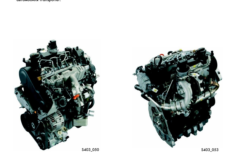

Отличное решение. А в этих машинах получается ваговский мотор?
От души Дим! Аха, ща кратенько поведаю, Японской машине Isuzu Axiom www.drive2.ru/b/1481972/ китайцы дали вторую жизнь, переделывая морды. опы и меняя движки. На Hover Н2, Н3, Н5 бенз и Haval H5 стоят Митцубановские движки это кстати все один и тот же кузов на всех перечисленных авто. А на дизеле H5 стоит ваговский мотор, только у ВАГ там Бош система, а наш они с пиндосами из Делфи все перекроили под форсунки Делфи. Вот ВАГ мотор один в один с нашим ток гены по иному стоят, название мотора не помню, но мой уже маркируется как 4D20
Отличная родословная, !

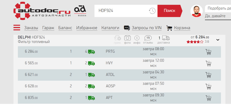

Молодца, я беру 924 они 3000 стоят, но у меня стоит сепар с 2 микронами перед ТНВД как последний рубеж, так что я могу себе ниже позволять ФТО.
Не намного дешевле
Ахренеть цены! Я летом запасся по 2 фильтра 925 и 924 у них разница в рубль была в районе трех с копейками, на 924 наш датчик не накручивается, я его в пакете подключённым на раме вешаю.
