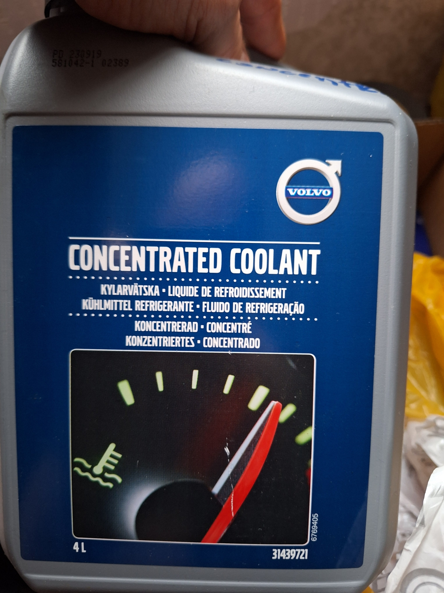

Когда глянул на бачок ОЖ, то сразу захотелось поменять антифриз. На столько грязный бачок изнутри, что уровня снаружи было не разглядеть. В предыдущий раз он менялся при замене ГРМ…сейчас даже сходу не скажу сколько лет обратно (надо будет перепроверить и добавить запись).
Промывку взял от Xado. Написано, что не ездить, но я на ней немного проехал.
Бачок взял тот, что отмыл от своего XC70. Чтобы сразу поменять на месте и всё.
Когда слили старую ОЖ, то оказалось, что она не такая и грязная, вся срань была именно в бачке сверху. В принципе прогнали пару раз дистилатом и грязь не увидели.
