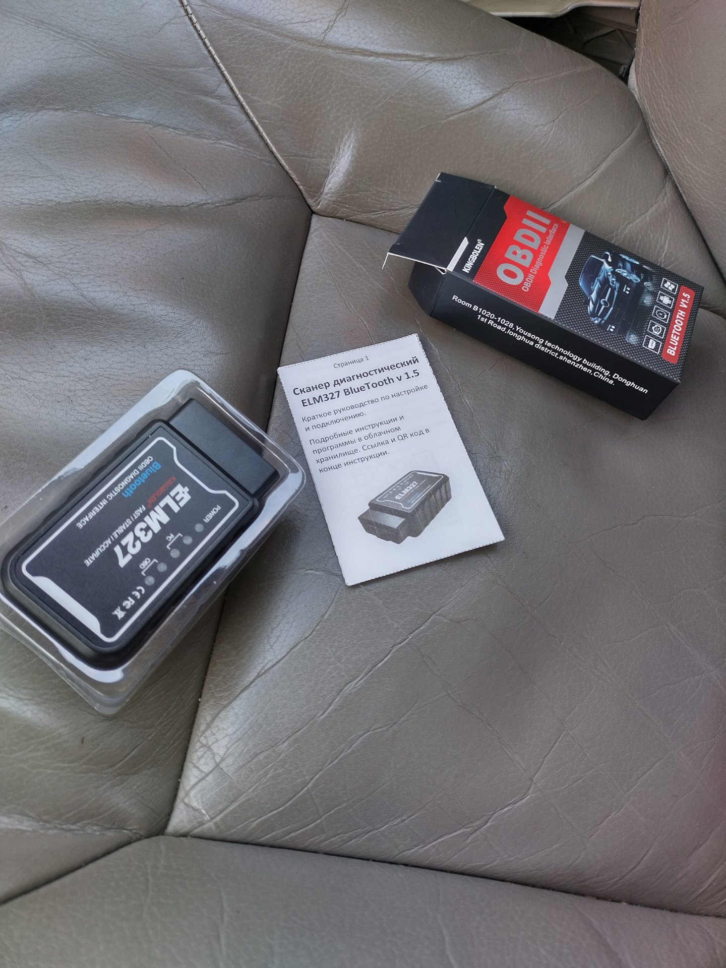

Тоже прикупил себе ELMку.
Авто у нас уже почти раритетные. И как бы мы не старались поддерживать их в бодром здравии и не были уверены во всём сделанном, ожидать выброса чего либо можно когда и где угодно.
Ноутбук с VIDA, в отличии от телефона есть с собой далеко не всегда, да и DICE стал уже слишком дорогой игрушкой, чтобы постоянно валяться в багажнике, среди ключей и перевозимых грузов. Ну а уж если стоит головное устройство под управлением андроид, так вообще сам Бог велел иметь в бардачке!
Понятно, что это не полноценная диагностика и инструмент, которым можно произвести какие либо настройки/калибровки, сбросить сервисные интервалы и т.п. Кроме двс с коробасом, она на наших авто ничего не увидит, но сбросить чек, посмотреть основные параметры и температуру жижей, да и вообще понять что происходит и стоит ли вообще нервничать или продолжать самостоятельно двигаться дальше, она поможет.
К тому же, теперь в случае чего смогу посмотреть и Бошевские мозги Шнивы, да и вообще имею какой никакой аварийный вариант (после очередной обновы закапризничала винда или патч виды, сдохла очередная материнка или батарейка, а то и dice- да чего только не бывало, в самый не подходящий момент…).
Cкажем так полноценная коробочка, с честной версией v1.5, вроде как чипом PIC18F25K80 (не вскрывал, но скорее всего так) и двумя платами:
Стоит конечно подороже ширпотреба по 300р., но зато теоретически сможет взять любые авто с 2000г.в., с соответствующим разъёмом OBD2 и вытащить из них максимально возможное количество данных. Ограничение будет только по функционалу каких то своих, узконаправленных программ.
Ссылка на магазин продавца на Озоне, кому надо: тыц
Поскольку уже давно не имею (и не собираюсь) в своём арсенале яблочной техники, взял версию с блютус. Разница с WiFi копейки, но она попроще в плане подключения (один раз настроил и забыл- всё подвязывается автоматом). Также, не стал заморачиваться и с форм-фактором (чуть подороже, есть и в мини полупрозрачном корпусе, с этой же начинкой), так как всё равно не собираюсь с ним ездить постоянно, зато обронить/потерять/завалить куда либо такой будет уже сложнее.

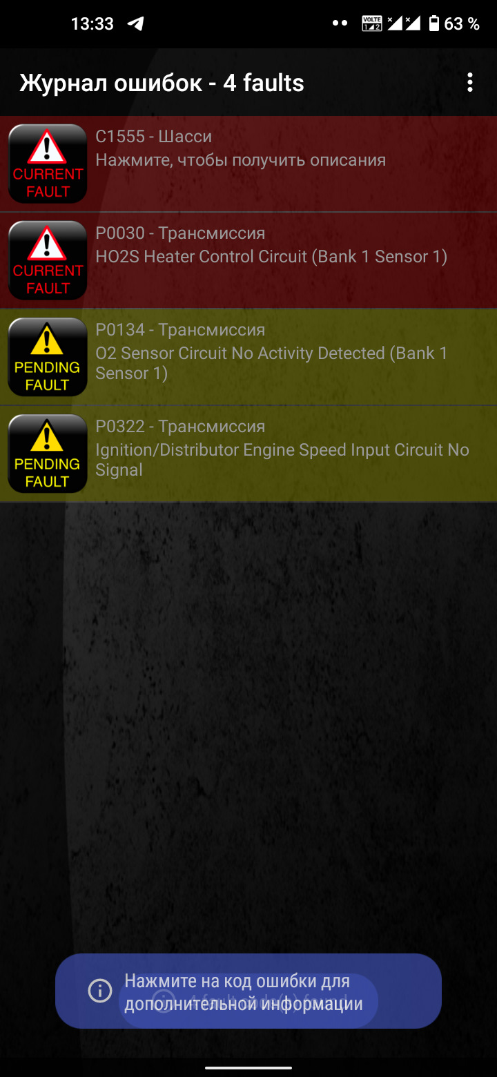

Установленный у меня на ГУ с завода Torque конечно заработал, но как я и предполагал ранее, с нашими авто он дружит не очень и показывает не пойми что:

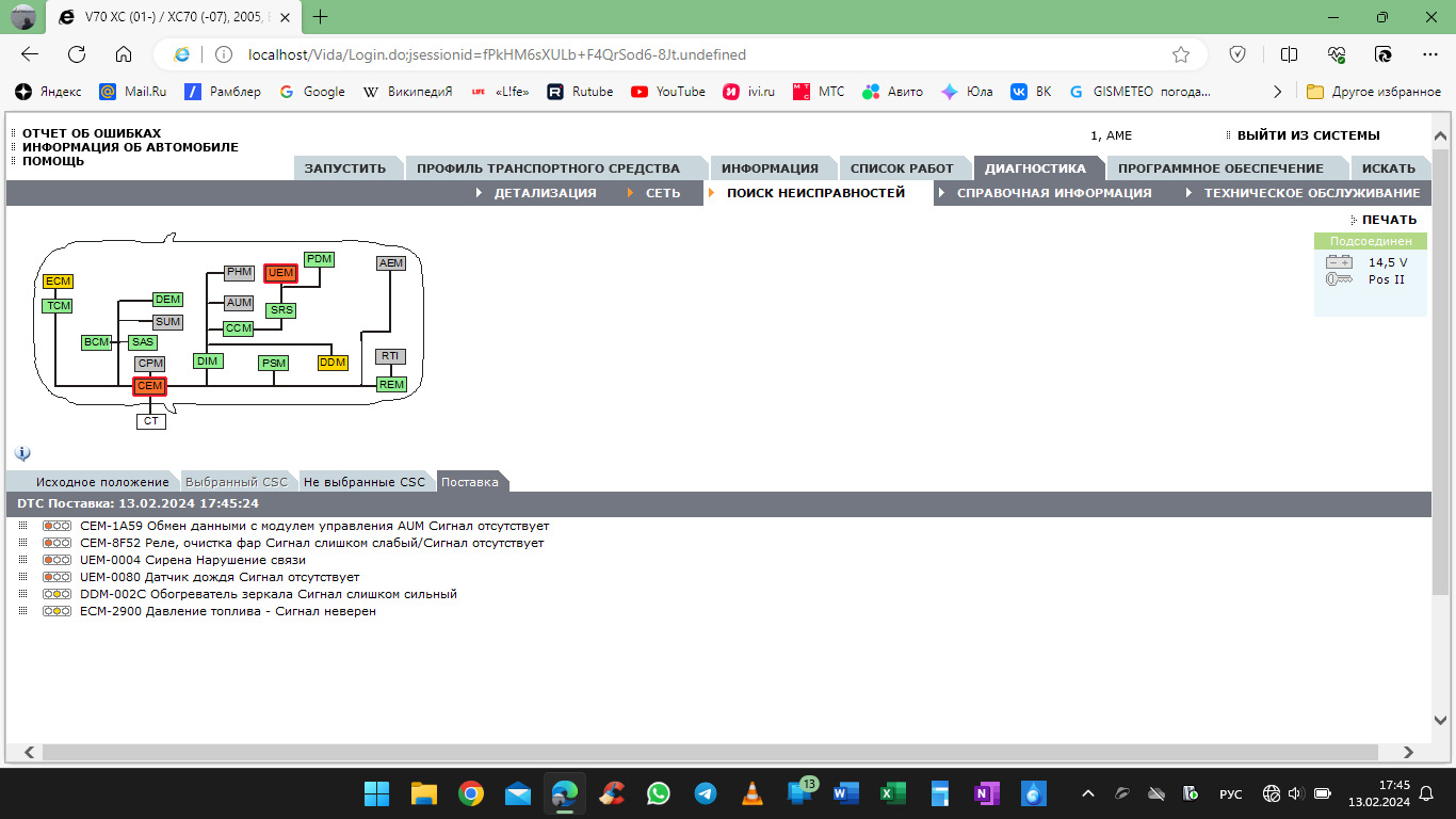

К примеру, сразу же высыпал мне кучу каких то ошибок по трансмиссии )):

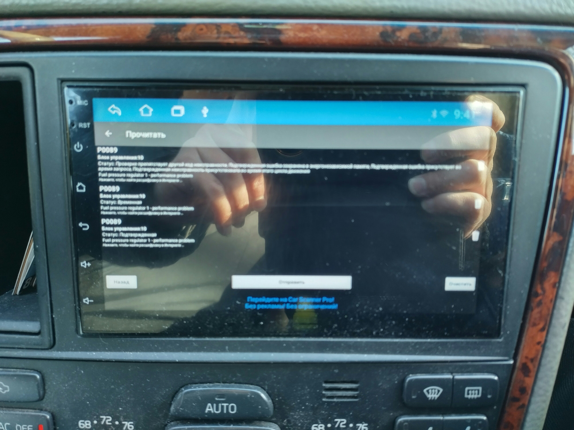

А при очередной попытке, посмотрев повнимательнее, понял что одна из них всё таки является моей, правда она по двигателю…)). А именно, по уже умирающему датчику топлива, который вместе с рампой перекочевал ещё со старого двс и уже заявлял о себе ранее (скорее всего, стоит ещё её родной с завода):
Пробежался по настройкам, попробовал удалить и настроить заново профиль и само приложение- результата ноль, такая же чепуха, что на магнитоле, что на телефоне. Возможно, надо найти и подбросить ему необходимые пиды, возможно что то ещё. В общем, ну его на х.- в топку !

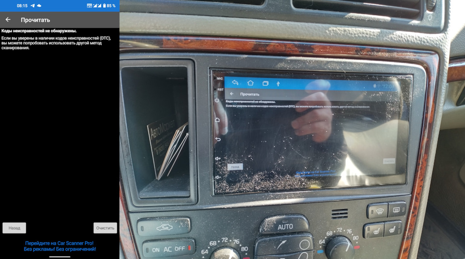

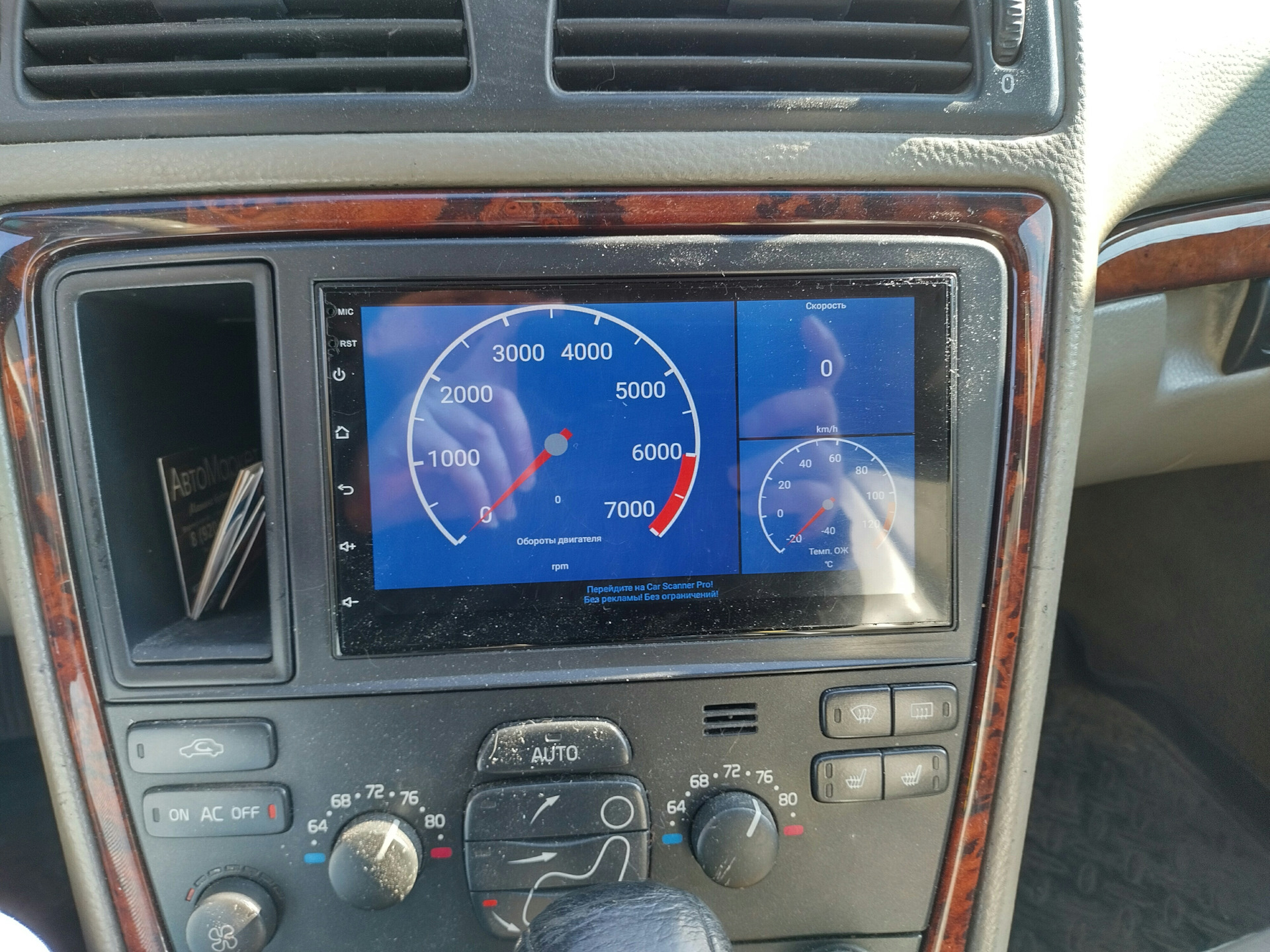

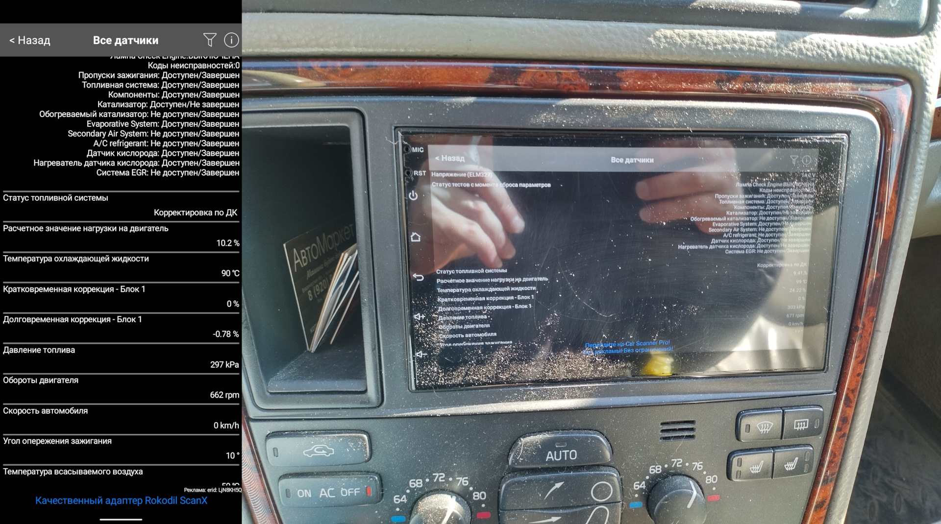

Поставил CarScaner и без каких либо заморочек, просто выбрав профиль своего авто, подключился и получил всё, что можно вытащить из наших мозгов с помощью данного девайса:
Ну вот, как то так. Конечно, всё это ещё надо поднастроить, вывести необходимые показания на главный экран и убрать лишнее, но в целом всё работает и там и там, подключается автоматом, все параметры считывает, ошибки стирает. Ну а больше, мне от него ничего и не надо (для остального, есть DICE).
