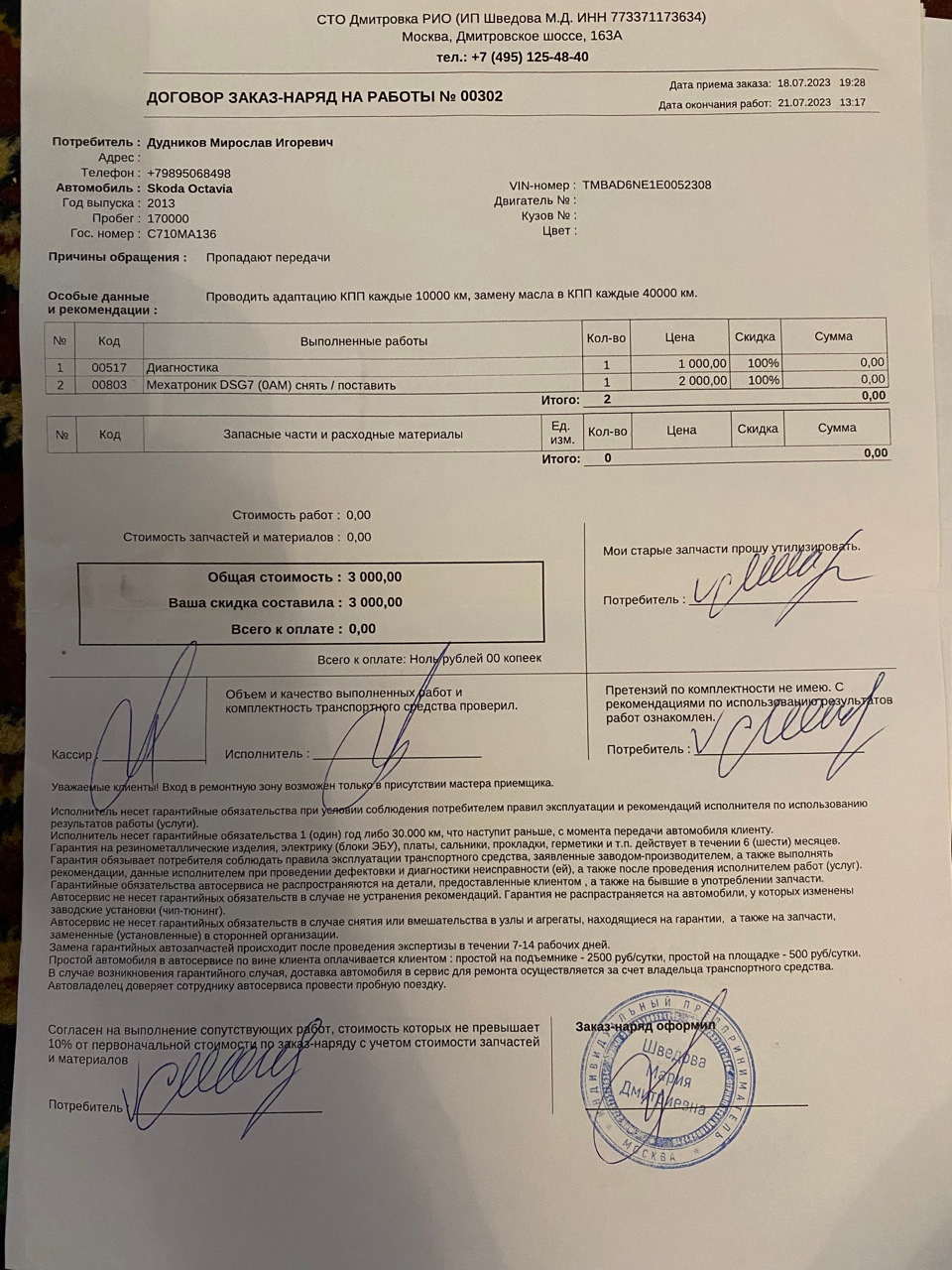

21.07.2023
Возвращаюсь с работы и на перекрестке меня постигла все та же ошибка "НАЖМИТЕ НА ПЕДАЛЬ ТОРМОЗА" и пропали передачи, перезапустив авто, все хорошо, машина тронулась, но потом был момент, где мне нужно было повернуть на лево, я рассчитал так, что ускорюсь и проеду как раз пока встречное авто ехало далеко и как только я нажал газ в пол, я проехал два метра и опять ошибка, благо, что я накатом проехал перекресток. В общем после ситуации с перекрестком ждать не стал (думал потерплю до выходных и отдам авто на выходные в сервис)
Звоню в тот же день в сервис говорю так мол и так, такая же ошибка как и была, говорят пригоняй будем смотреть. Машину приняли в тот же день. Сказали если гарантия ни копейки не возьмем.
Прождав 3 дня позвонили сказали:
— Все готово, это была гарантия, а конкретно- прокладка пропускала масло, заменили прокладку.
Как и говорили, не взяли ни копейки и я снова уехал радостный, но уже настороженный.

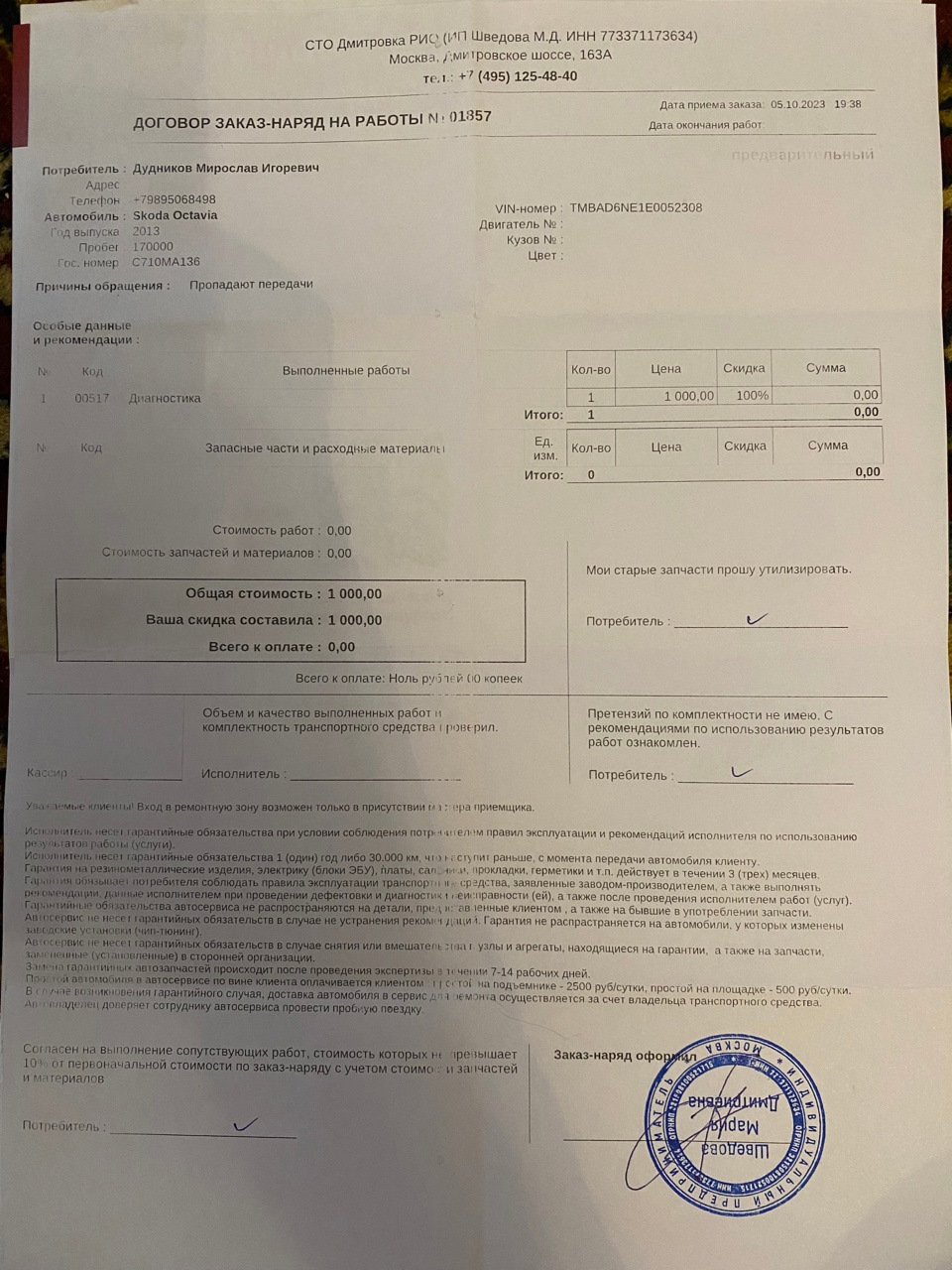

05.10.2023
Еду утром на работу опять эта ошибка думаю: еб… рот…какого х…
Звоню снова в сервис
— Добрый день, опять та же ошибка
— Добрый день, пригоняйте авто
Через пару дней позвонил мастер:
— Это гарантия приезжайте забирайте, все готово
— Хорошо, буду к вечеру
На этот раз причиной оказался перепад температур, но я эту причину посчитал абсурдной

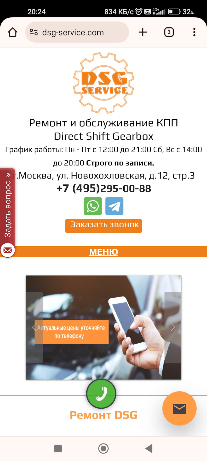

Teppant
Ну данная проблема схожая. Но при этом я не ездил в сервис 3 раза)
А что за сервис?
