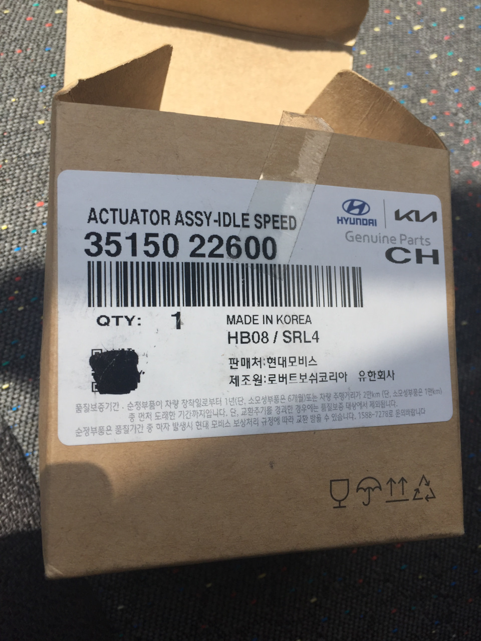

1. Регулятор холостого хода.
Долго он моросил, обороты поднимал до 4К и держал, иногда всё это скакало, что бы это прекратить нужно было включать кондиционер или выйти и ударить по датчику и всё становилось в норму на какое-то время.
Покупал датчик эра, чудо не произошло и больше не буду покупать аналоги датчиков, пому-что это деньги на ветер.
3515022600 — куплен в июне 2022 за 4655р.
Конечно были сомнения оригинальности, но езжу по сей день спокойно.
Так же поменял и датчик положения дроссельной заслонки.
3517022600- куплен в июне 2022 за 1520р.
С ним так же проблем нет сейчас, да и не было в принципе.

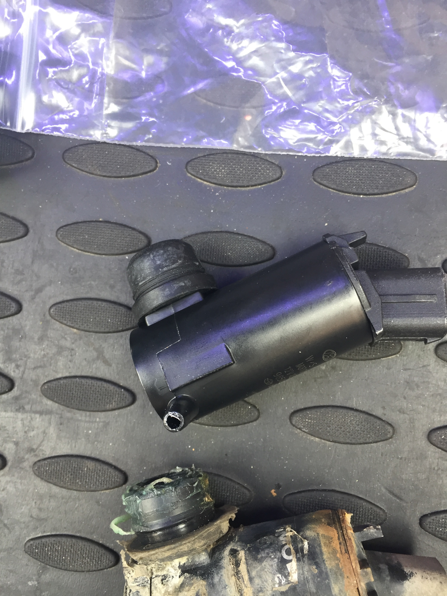

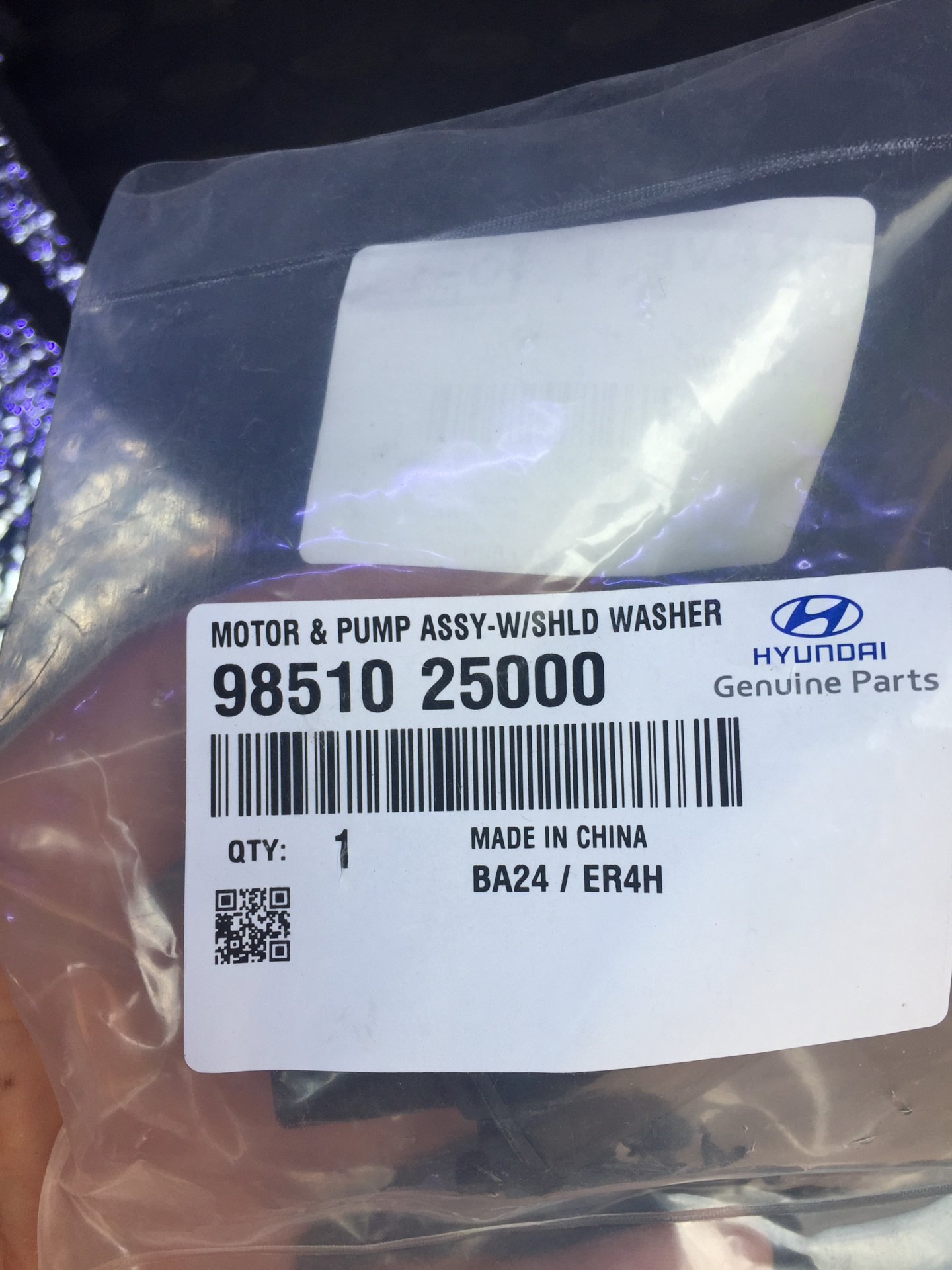

2. Насос стеклоомывателя.
Тут просто, в какой-то момент перестал работать.
98510 25000 насос — куплен в августе 2022 за 555р.
98622 14200 уплотнительное кольцо — куплен в августе 2022 за 75р.
Честно говоря насос так себе, слабый, производство Китай что тут добавить.

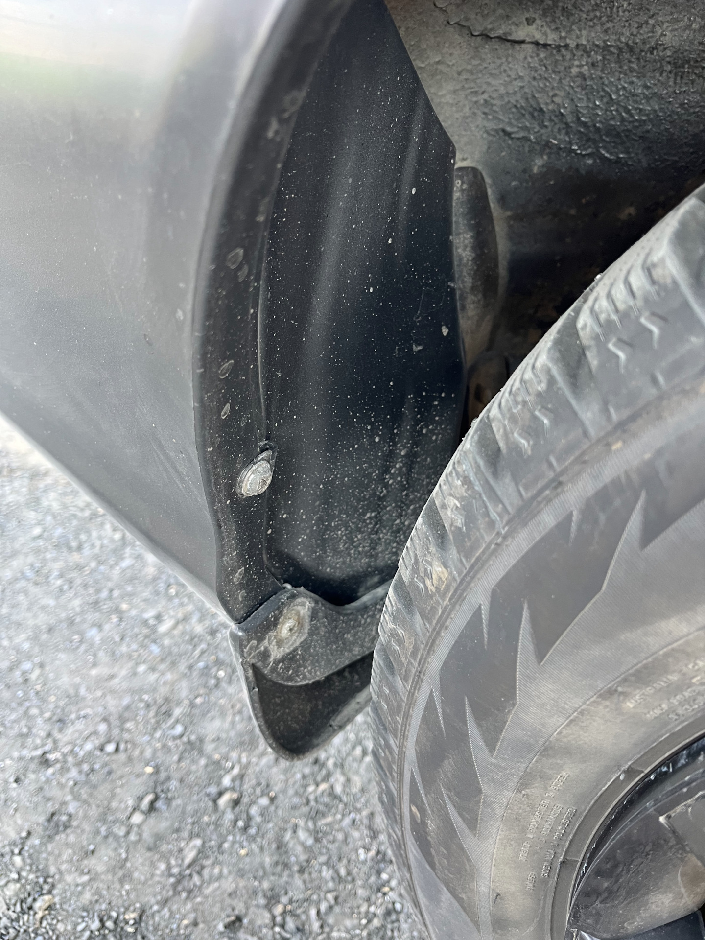

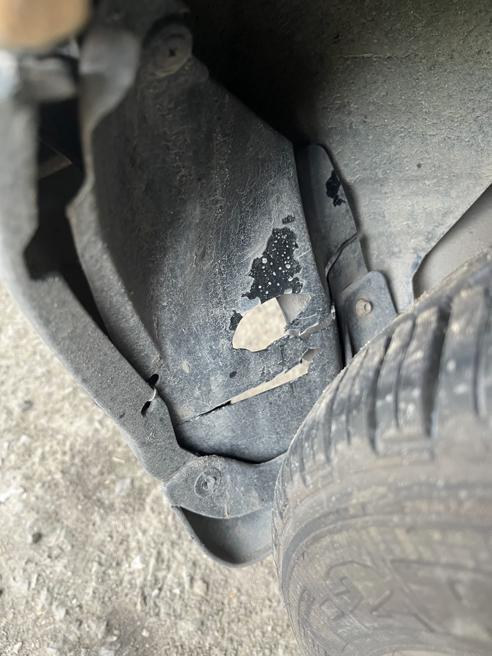

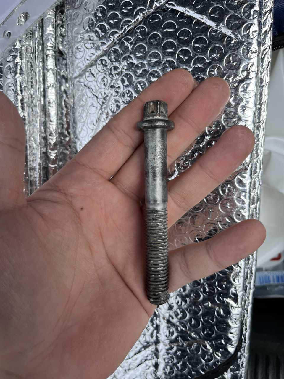

4. Поймал болт почти в центре города, в конце апреля 2023.
Колесо решил не восстанавливать, докатал сезон на запаске так как новых шин 13-го диаметра не нашел или не выпускают уже.
8682225000- подкрылок задний правый 285р.
8682528000 — клипса 10р.(так как отсутствовала в принципе)

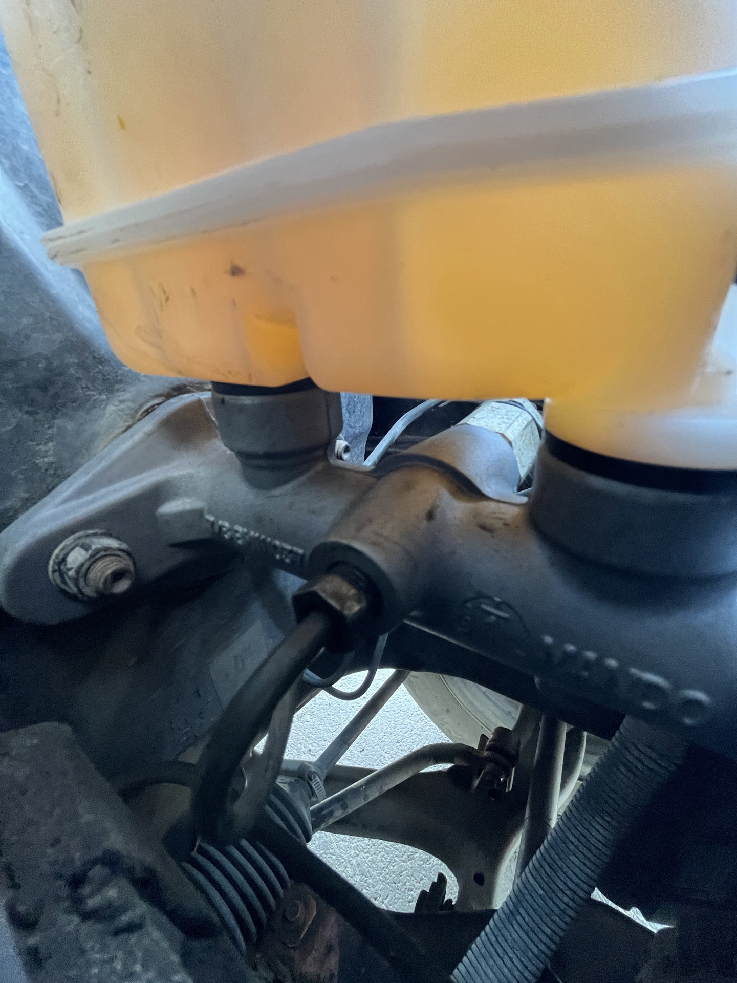

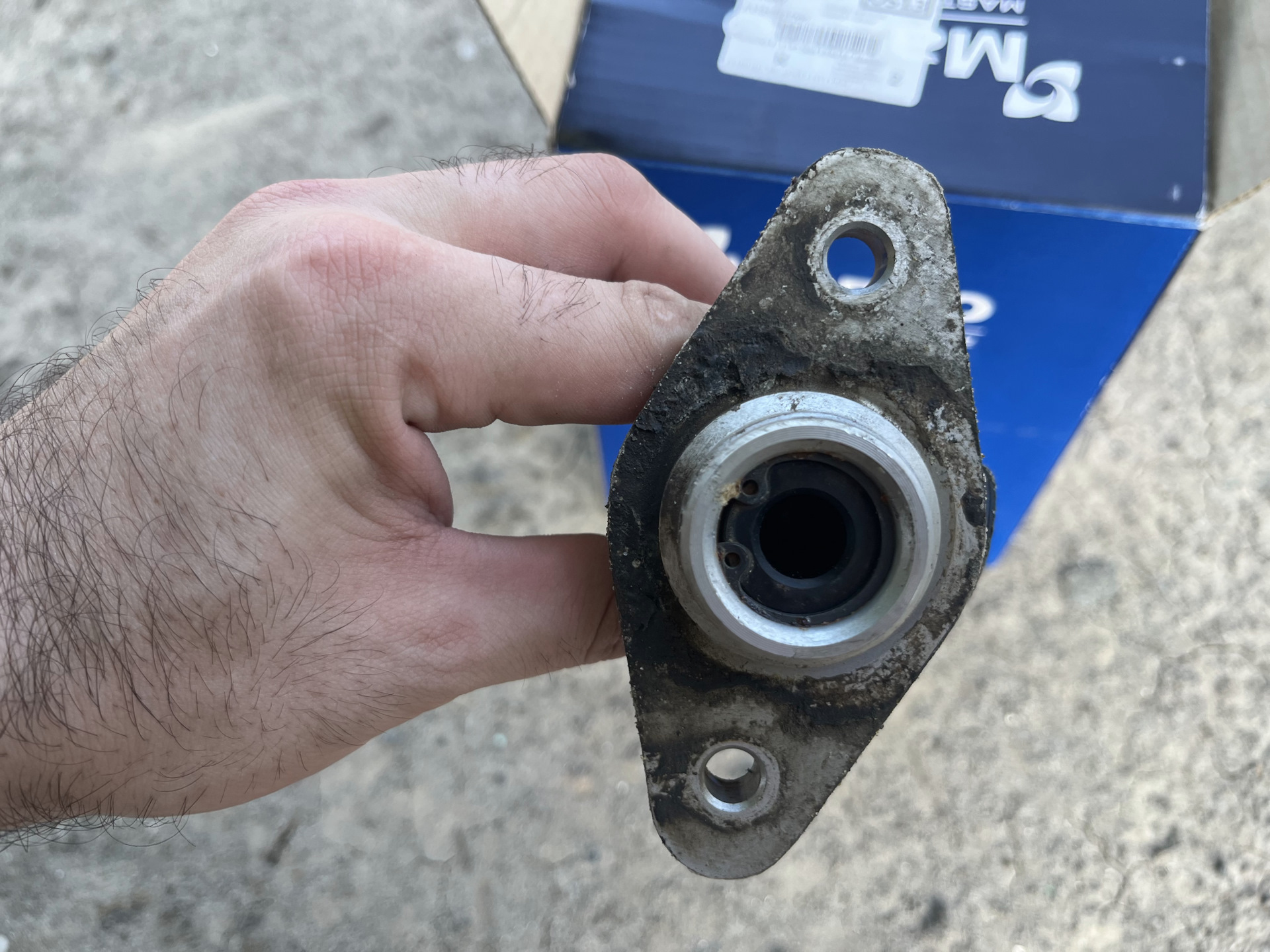

5. Пропали тормоза.
В июле 2023, как раз после замены внутренних шрусов, возвращал от родителей с области и по трассе пришлось резко от тормозиться, а после через км 10 нужно было сбавить скорость, а педаль провалилась.
Гадать не стал, заказал главный тормозной цилиндр, но скорее всего из-за жары летом и резкого торможения закипела тормозная жидкость.
Пока шел тормозной цилиндр, катался на такси на работу, хотя они появились после стоянки.
EX5851025000 — ГТЦ MANDO(без АБС) 2990р.
Тормозуха была Бош 1987479107, проехал на ней с ноября 2021г.
Без зажимных ключей(у меня был только разрезной) все грани с трубки слизал, но самое сложное было окручивать регуляторы давления задних, потому что откручивал уже на снятый старый ГТЦ.
Но всё получилось, тормоза не прокачивал, самотёком по схеме прошелся и всё гуд.
Ключи после уже купил:
77759 — 9-11 мм фирмы "сервис ключ" — 245р.
820520 — 8-10 мм фирмы "Дело техники" — 165р.
Старый ГТЦ:
Новый:

Во, болт ваще хорош) у братухи на дастере покороче но потолще был)))
🤣 тоже не плохой размер
Да уж да… Я тоже был крайне удивлен размерчику…
У меня такого болта в АКПП не зватало😂😂😂вот он где
Хренасе болтяра
💪🏻 мужчинский 🤣
Ого😳
Как так залетел в покрышку🤯
Афигеть, вот это болт!
Охренеть болтик. Это где такие у нас лежат ?
Текучева, перед ДГТУ
Аккурат посередине)))
vasilii-161rus
Жесть
Болт зачётный.
😄 да, скорее всего от головы 8 клапанного вазовского мотора
Да, это его.
Это какой то другой болт, с головки 8клопа длиньше и шаг резьбы мельче
