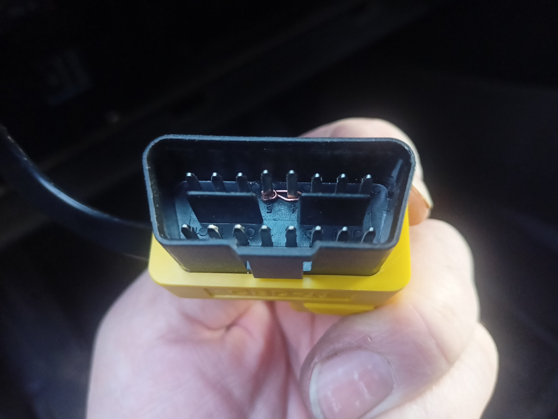

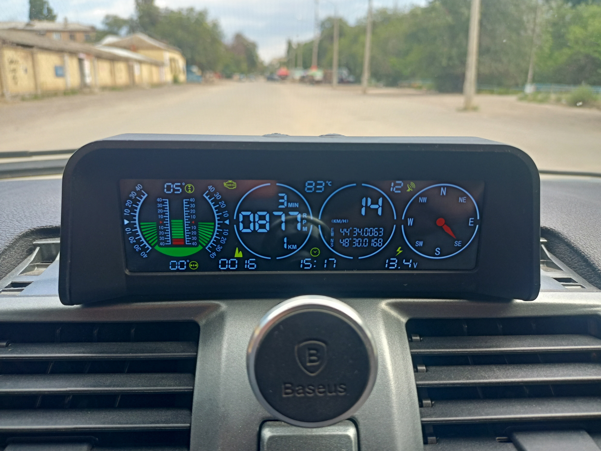

Начало здесь: www.drive2.ru/l/662828491250618651/ Подарили мне значит коллеги монитор, я его продавать не стал (как мне советовали многие) да бы не обижать товарищей, я решил его внедрить в Патриот, сложностей не возникло кроме одной: при подключённом мониторе в OBD II разъём при включении зажигания перестали вспыхивать на приборке тестовые лампочки полного привода, соответственно и работа шайбы переключения полного привода блокировалась (не работала от слова совсем). Когда пропал полный привод, сначала я стал грешить на разъем на раздатке, но там все было в порядке, вспомнив про проблемы у некоторых Патроводов при включенном OBD II глючила Dymos, понял надо копать в этом направлении, если отключить монитор от разъема OBD II и включить зажигание, тест проходит и шайба штатно всё включает. Если после включения зажигания воткнуть разъем с монитором то всё (монитор и полный привод) будет работать до того момента пока опять не станешь включать зажигание и заводить. По первой так и делал (сначала заводил, потом втыкал), но это мне быстро надоело и я решил, что с этим надо как то бороться. А так как плюс питания на разъем приходит сразу (по крайней мере у меня, авто 2014г/в), была задумка подавать его на монитор после зажигания или с задержкой для прохождения теста полного привода. Начал курить интернет с распиновкой разъемов OBD II да бы найти вывод постоянного плюса питания для его переделки после зажигания.

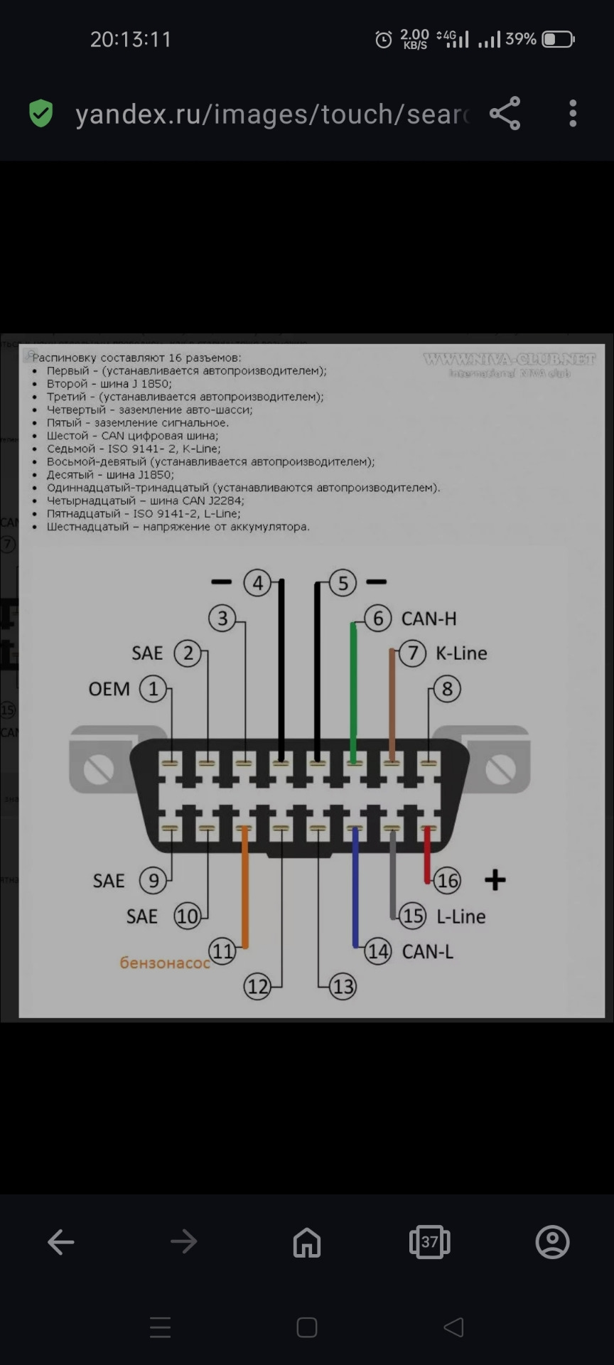

и он у меня до монитора был всегда включен и ни чего подобного с Dymos не происходило. Посмотрев распиновку

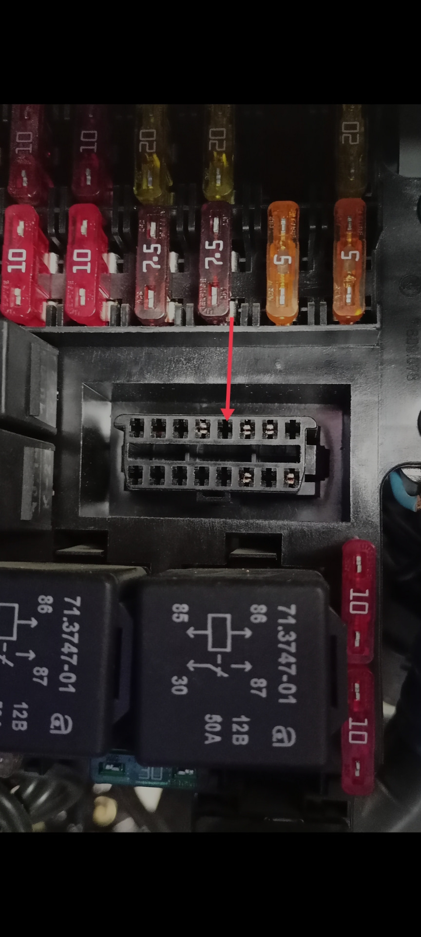

заметил одну странную вещь в разъеме OBD II Патриота заполнен один контакт земли под номером 4 (заземление шасси), а рядом стоящий контакт 5 (заземление сигнальное) отсутствует в колодке.
Решение пришло быстро надо объединить выводы 4 и 5 перемычкой для проверки предположения наличия глюков.
Обмотав проволокой оба вывода "масс" на фишке монитора воткнул её в разъем и вуаля — зажигание и тест полного привода прошёл без проблем, монитор заработал и шайба стала штатно работать. Осталось найти клемму "мама" подобную тем, что стоят в этом разъеме, установить на место контакта 5 и запаять на контакт 4, ну или в крайнем случае можно ездить с перемычкой на фишке монитора.

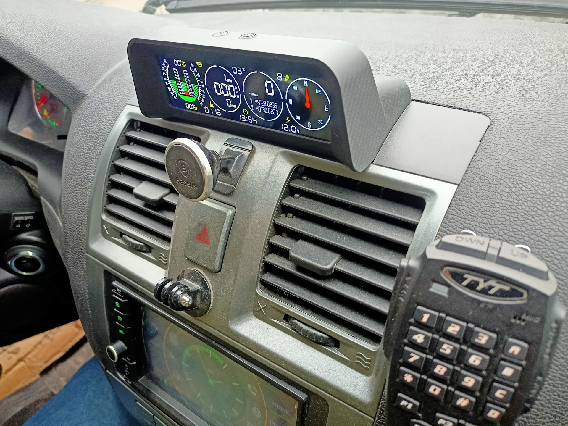

Осталось боковинки прикрыть (руки не доходят), приборчик так не плохой, информативный, но чёт дорого за него просят, как подарок нормально, сам наверное не купил бы.
А все данные корректно отображаются?
Да.

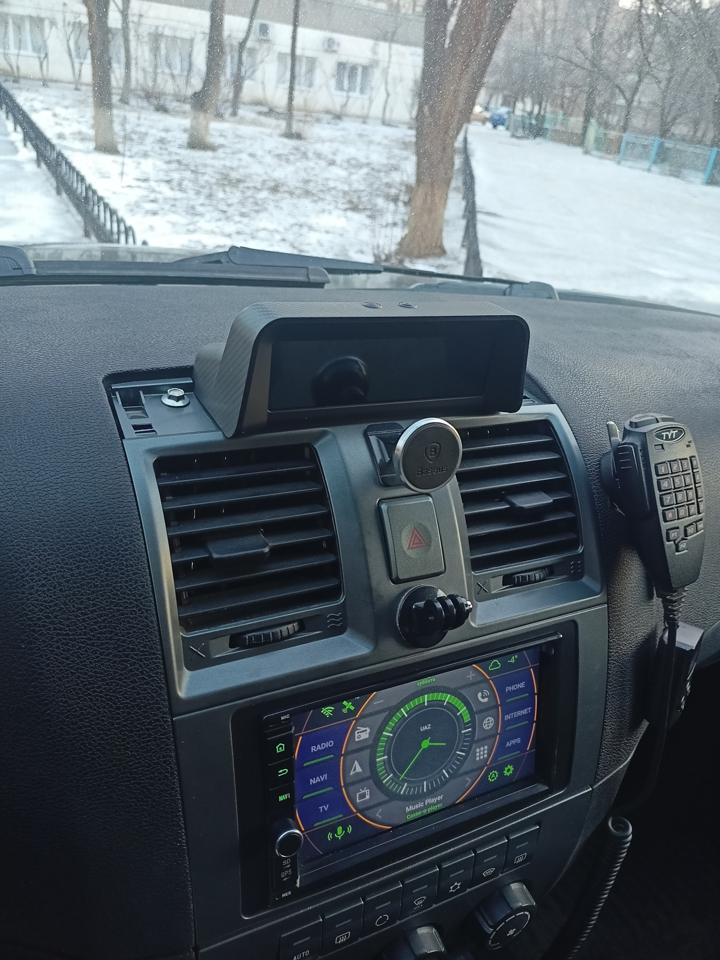

Наконец увидел эту штуку на патриоте. Тоже думал над таким прибором, но до конца не понятно было как он на панели будет смотреться.
