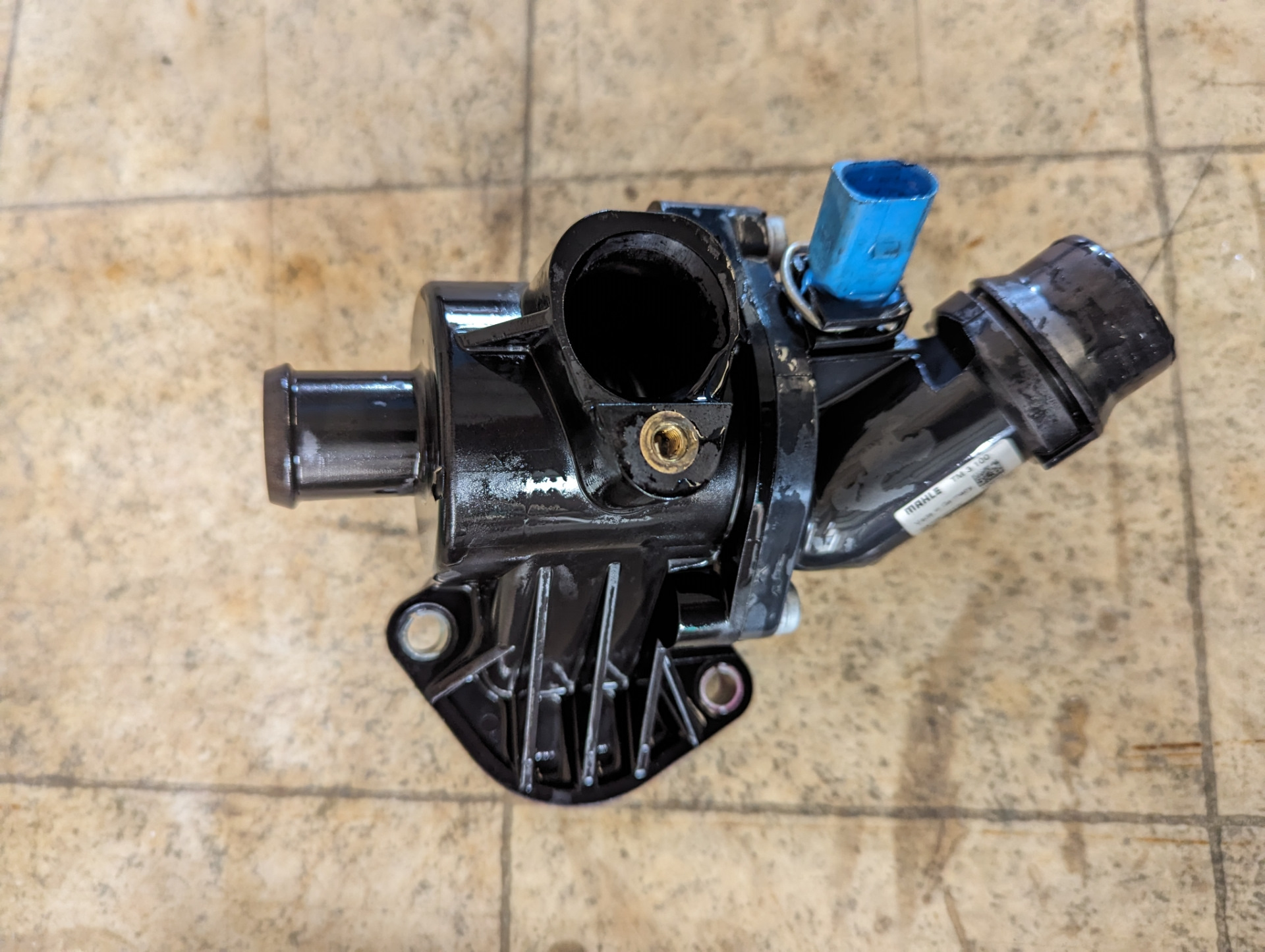

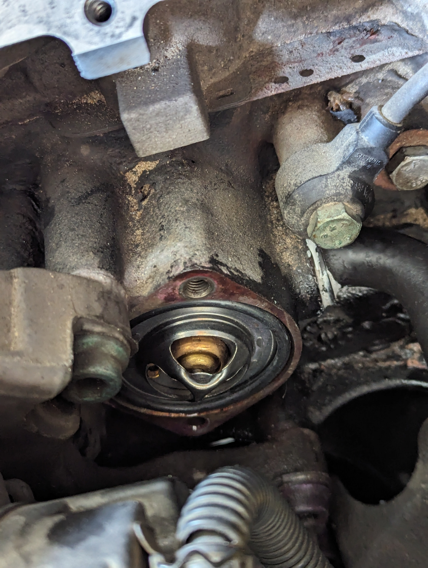

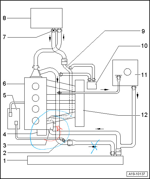

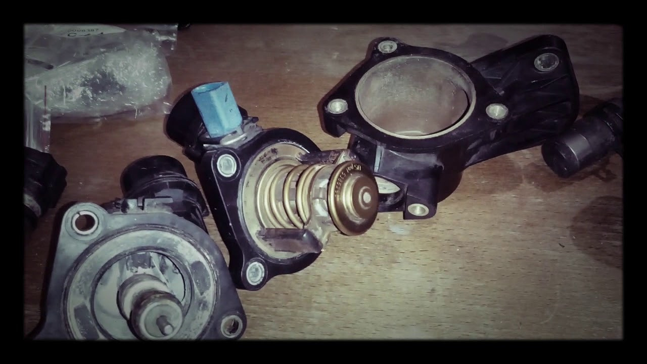

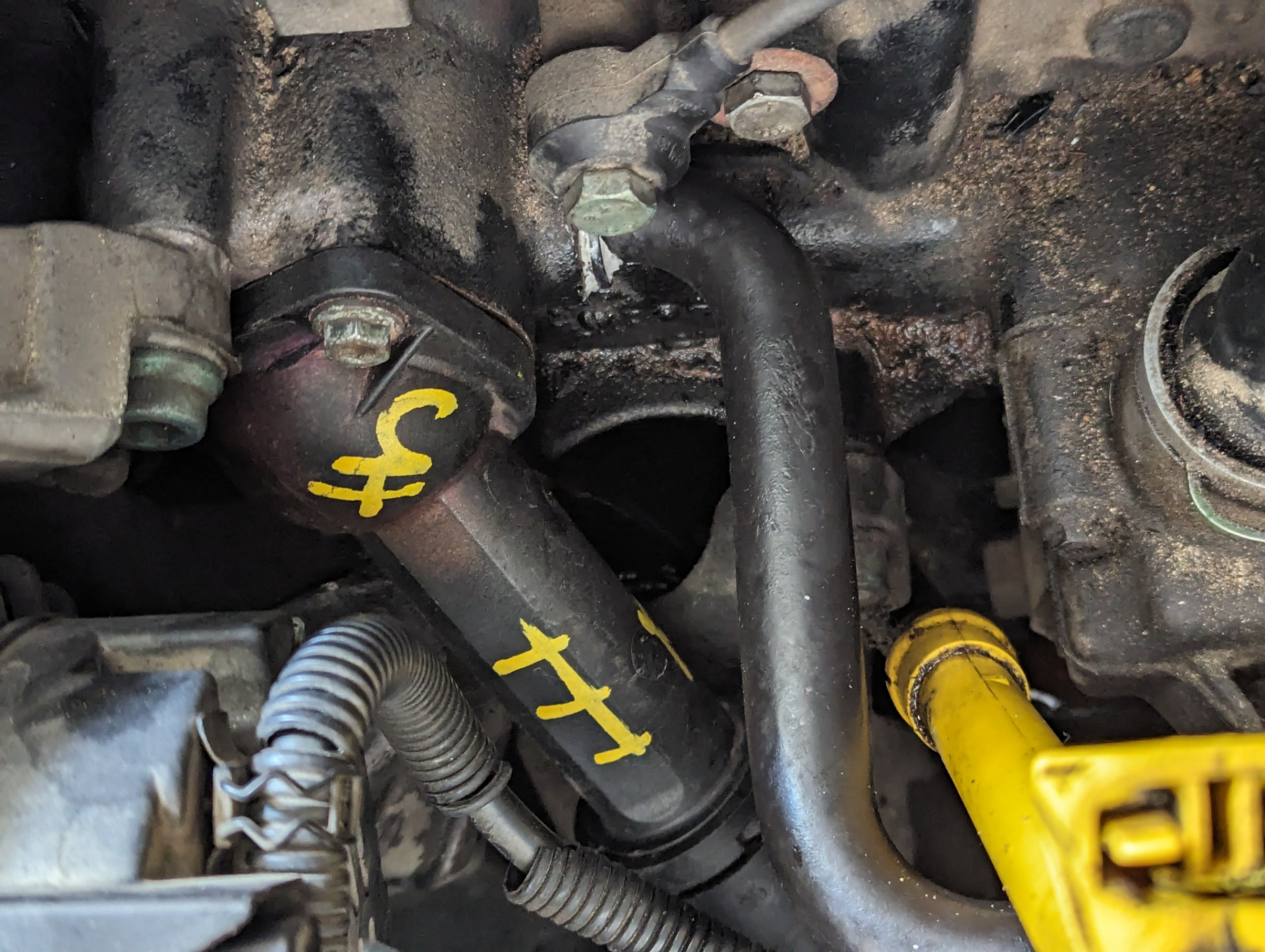

Что-то я зачастил, с постами. В предыдущем посте, я решил заменить электронный термостат на механический. По ходу пьесы я узнал, что можно было ничего не менять, термостат в идеальном состоянии, а виной всему оказались "умелые руки автосервиса", которые ещё на большом ТО меняя термостат на новый, раздавили с одной стороны уплотнительное кольцо, причём на 90%.
Ну и какое приключение без приключения?)

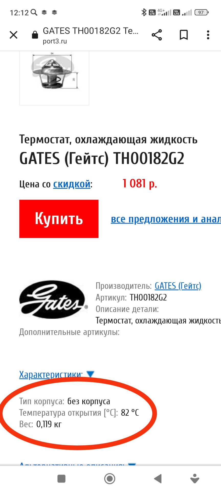

Sashkaa68 (он же правил прошивку, если кто созреет к нему в личку) публиковал список необходимых запчастей для переделки, повторю:
1. Термостат Gates TH00182G2 на 82 градуса;
2. Крышка термостата 06B121121L;
3. Трубка металлическая нижняя 06B121065AC;
4. Патрубок с нижней трубки на теплообменик 06B121058;
5. Кольцо уплотнительное под крышку термостата ELRING 761109.

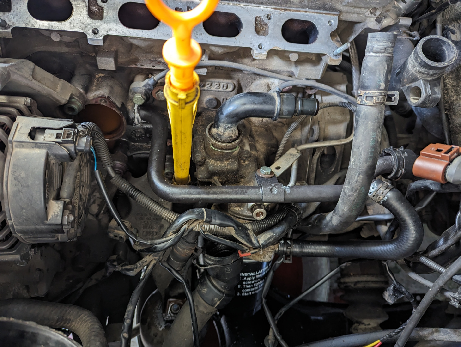

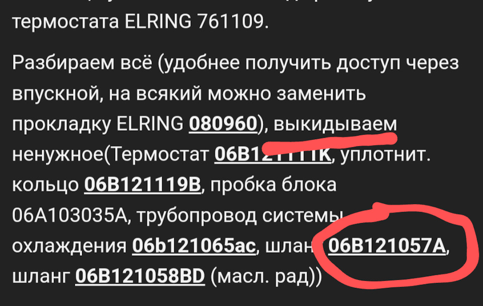

Разбираем всё (удобнее получить доступ через впускной, на всякий можно заменить прокладку ELRING 080960), выкидываем ненужное(Термостат 06B121111K, уплотнит. кольцо 06B121119B, пробка блока 06А103035А, трубопровод системы охлаждения 06b121065ac, шланг 06B121057A, шланг 06B121058BD (масл. рад))
Ставим нужное:
Собираем все в обратной последовательности. Верхний отвод трубопровода напорной магистрали 06B121070H вставляем заглушку или завариваем. Как вариант, если сможете снять целой) 06a103035a, идеально встаёт в шланг термостата.
Впускной коллектор, рампа, не забываем стравить воздушную пробку.

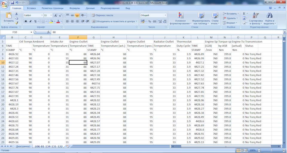

Заливаем отредактированную прошивку (прошивка с первого раза заливается криво через Mpps, потому несем мозги на стол и заливаем Chiploader), едем проверять и радуемся.
UP: термостат ПРОДАН.

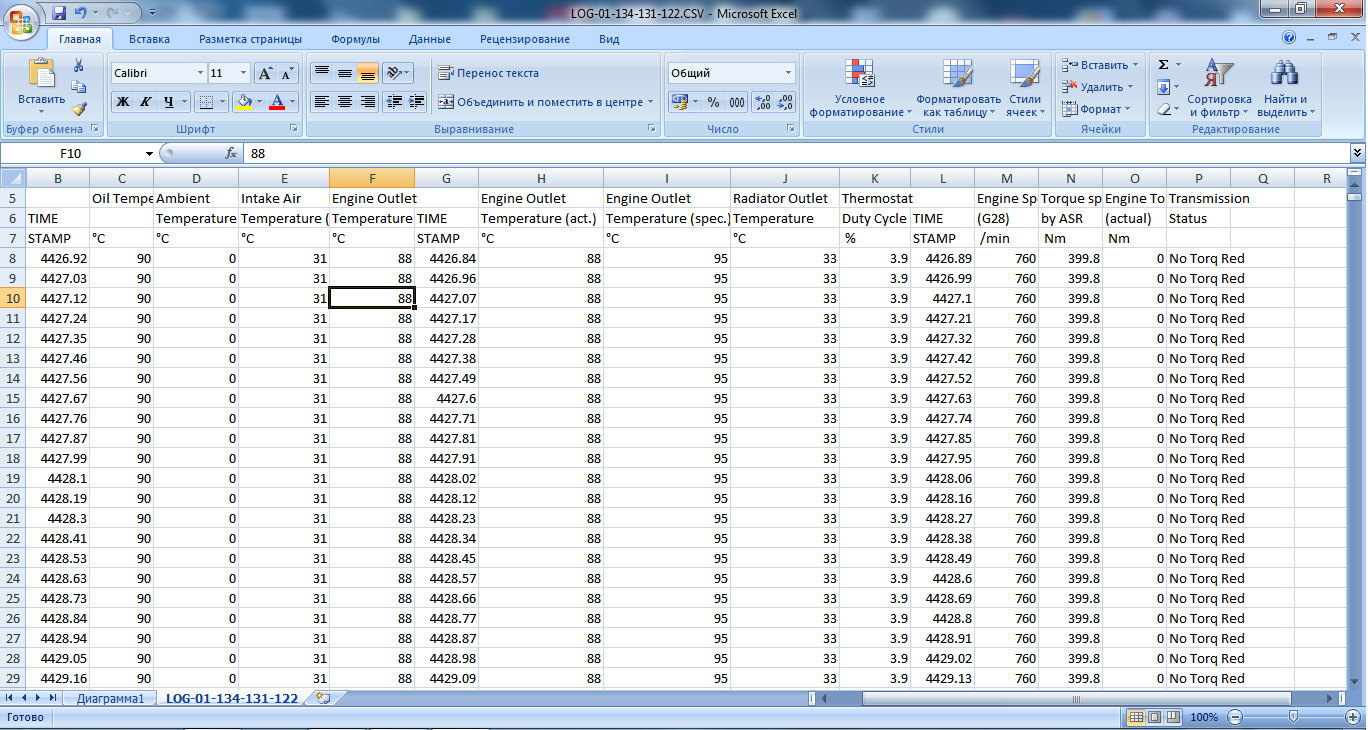

Быстрый прогрев? А что собственно меняется? На элетронном большой круг так же заперт как и на механическом. А если есть разница, значит мы отбираем тепло где то в другом месте (печка или теплообменник)
По факту все эти переделки — это отказ от преимуществ электронного термостата:
1) управление, когда это необходимо (выход на 85° при тапке в пол)
2) плавное регулирование в постоянном режиме. Механический имеет большую инерционность.
3) 100° даёт повышение КПД — это не про мощность, а про целесообразность использования топлива.

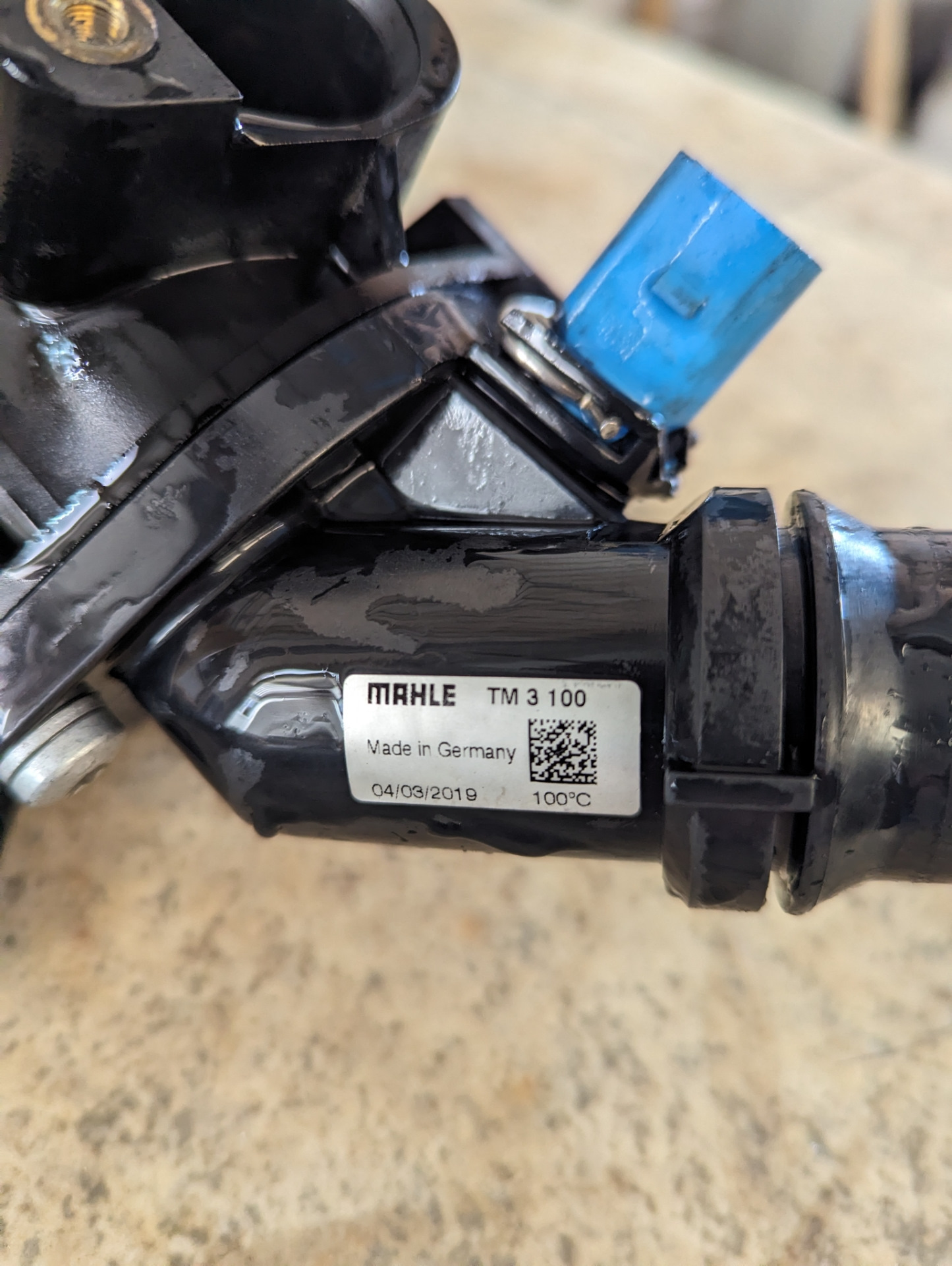

Да, TM3100 уже не тот, а достать нормальный всё сложнее. Но переделки в системе ОЖ — такое себе решение. Ещё не известно что там с циркуляцией.

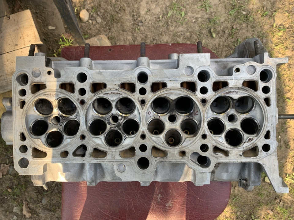

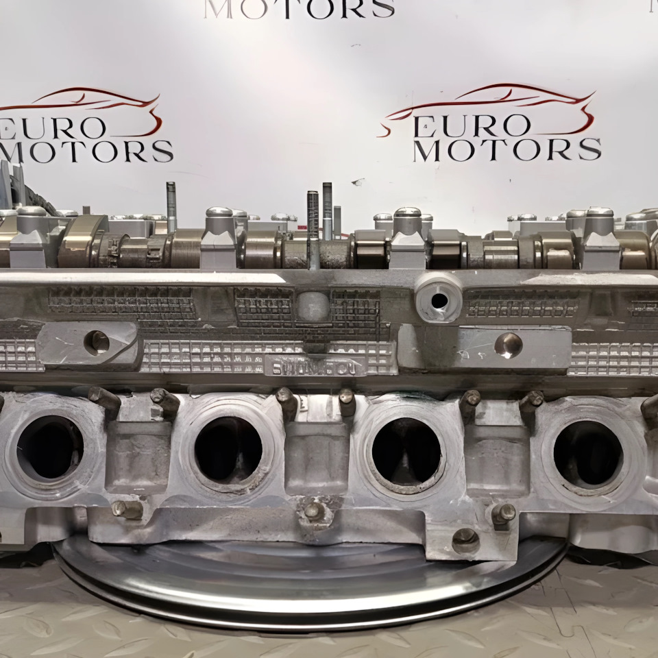

Забыл добавить вишенку на торте, трещину во втором цилиндре ГБЦ, с которой не столкнулся только счастливчик, а вызвана она перегревом двигателя), что бы там не рассказывали сказочники.
Да да, давай про вишенку. Сколько тёрок перетёрли и копий сломали. Любую бошку можно перегреть хоть AMB, AWT, BFB. Ну и тд. Тут согласиться каждый. Но для этого надо держать температуру ОЖ более 125° постоянно, чего не делает ни один термостат (ни мех. ни электронный) — один лишь делает — неисправный. 🤷♂️ А по поводу трещин — это визитная карточка Америкосов, а именно АМВ, видимо что то со сплавом перемудрили. И трескаются они скорее от больших пробегов (усталость металла), нежели от выдуманых пугалок про 100°. Бмв вон ездят на горячих моторах и ничего, а тут прям всем срочно приспичило уронить полку температуры 🤨
😅 Ещё один с визитной карточкой AMB, вот так и рождаются те самые мифы и сказки, это болезнь серии 2001-2004 года друг, а теперь рассказ откуда растут ноги байки. Выпуск Аudi A4 B6 1200852 штук выпущено, из них 60% это рынок США и Канады. Откидываем ещё дизели на которые пришлось 20%, какова вероятность, что AMB трескается чаще? Причём в РФ ввозили 90% USA из-за жирной комплектации.
А трещина никак не обходит моторы BFB, BEX, AVJ. Просто этих моторов с гулькин нос было, отсюда и видимость проблемы такая.
Да в том то и дело, что обходит. Потому что сплав другой. Более "пластичный".

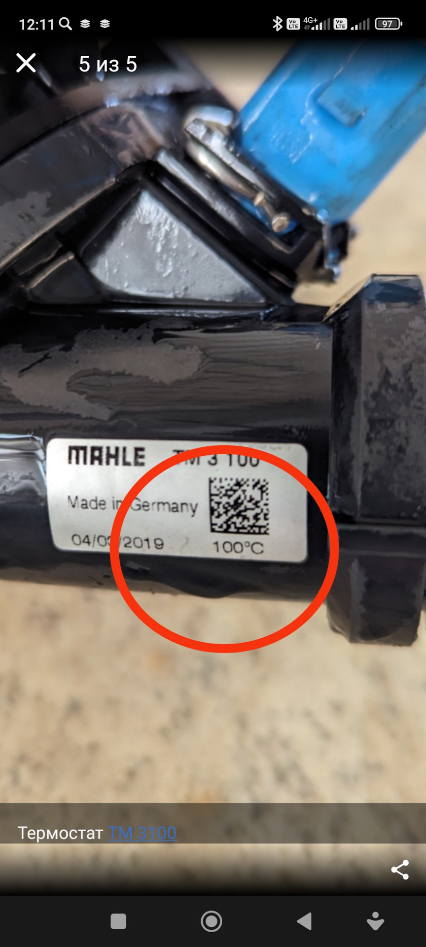

Тот же Мале TM3100 стал китайским. И это плохо ((. А ведь у него была слава "рабочей лошадки". Если конечно не лить ссанину вместо фриза и не выдумывать с прошивкой на 95 😏

Давай про сплавы, я ж не даром инженер-механик, расскажи, поделись с общественностью в чем разницы в головах, к чему пришёл то? У меня на руках есть как раз AMB и BFB сравним) я кроме, как маркировки и выхода на вкг разницы не вижу вообще, не там смотрю?
Маркировка сплава в районе выпускного коллектора. Про теорию литейных сплавов сильно углубляться не буду. Если интересно сам поищи эту информацию. А суть в том, что сплав AlSi7Mg0.5 обладает особенностью становится хрупким после длительной эксплуатации. При добавлении меди в состав сплава (BEX) — он становиться более пластичным и устойчивым к нагрузкам.

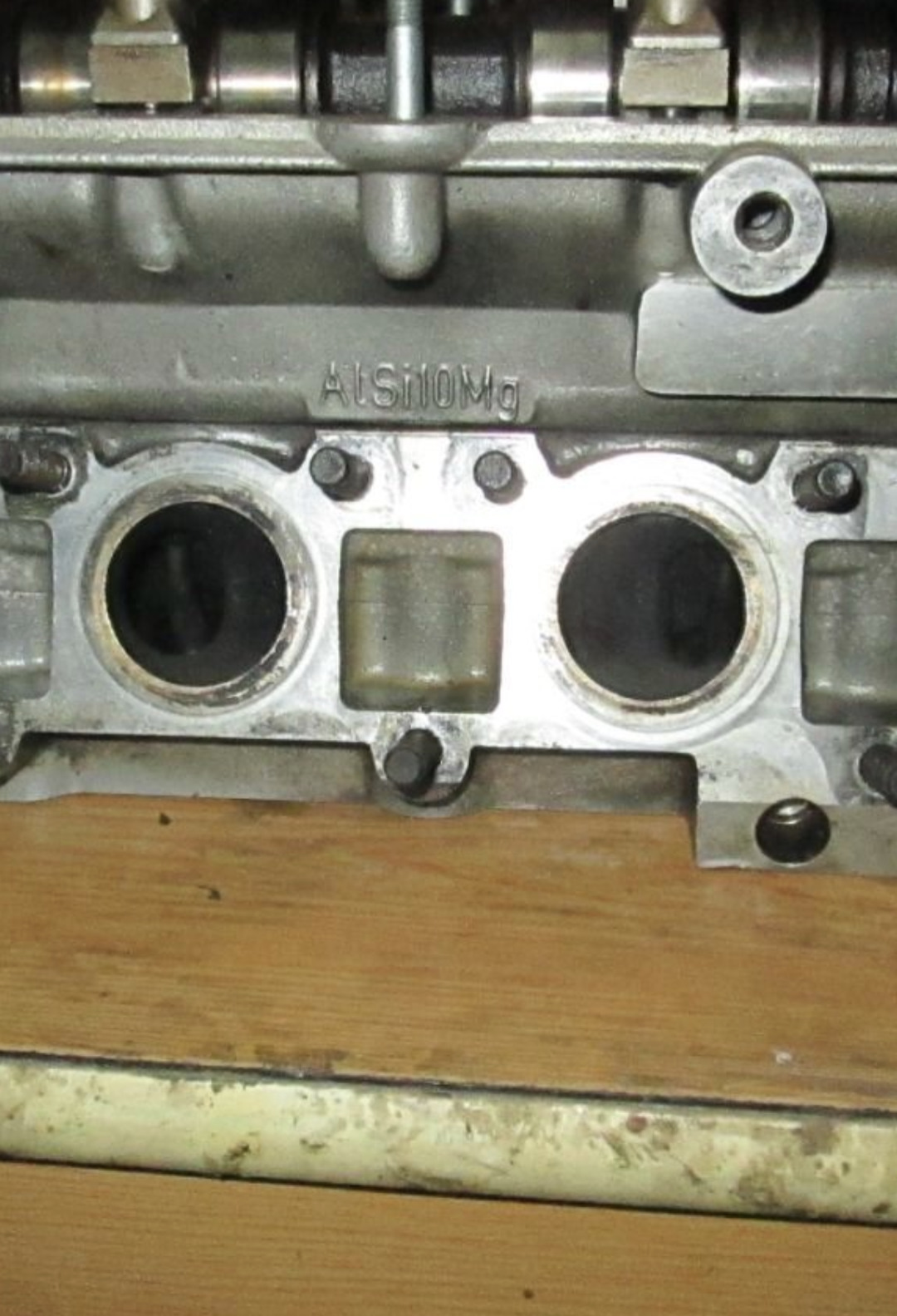

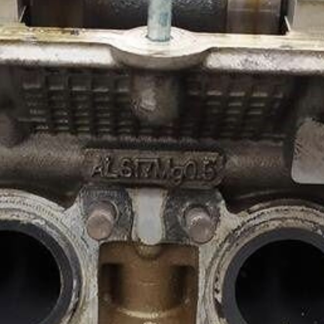

Я сейчас страшную тайну наверно скажу, но маркировка сплава одна и та же, даже на турбо и не турбо)
Да ну? Вот ведь удивил. А у меня разные и турбо и атмо и бекс. 🤔

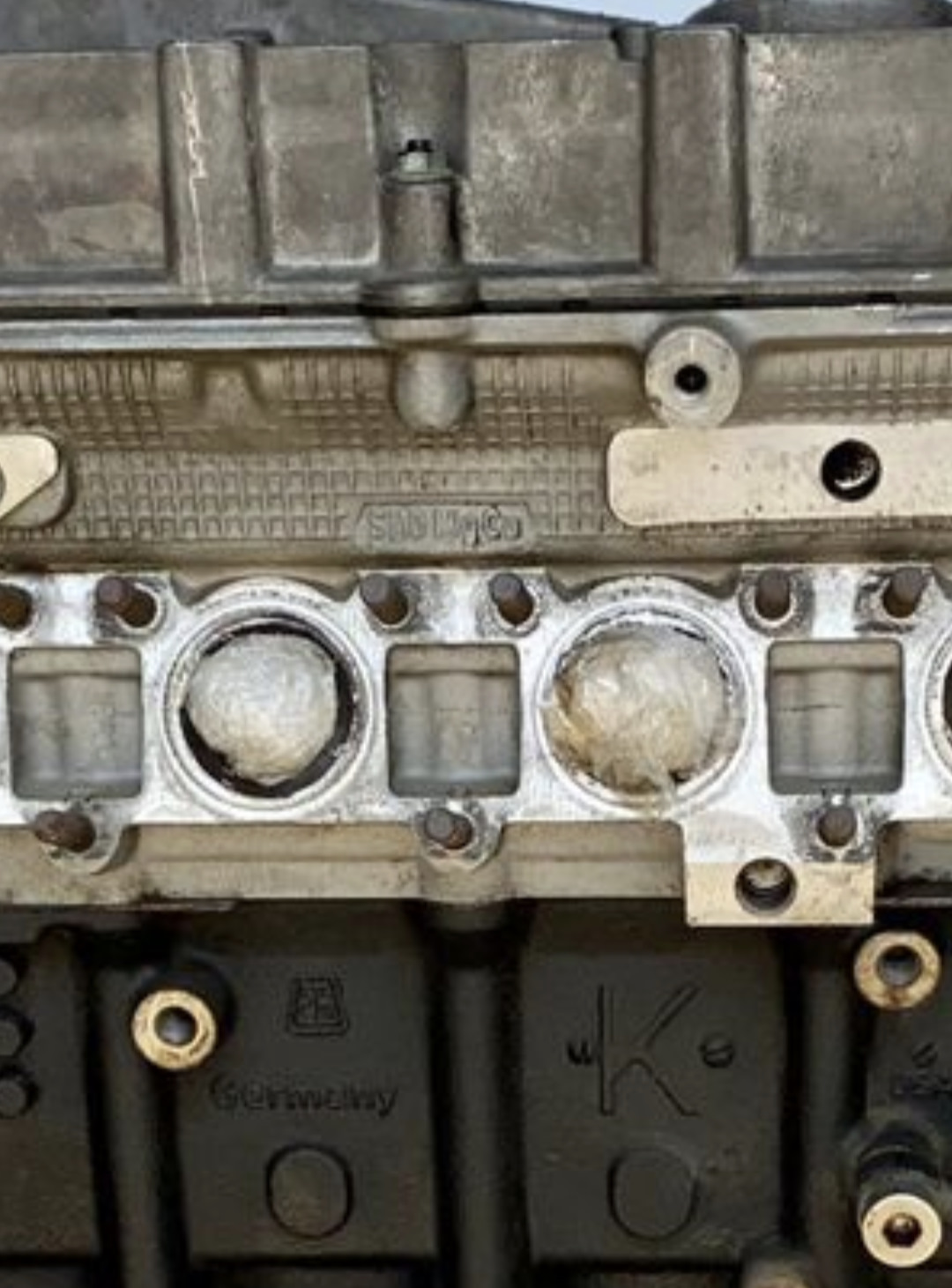

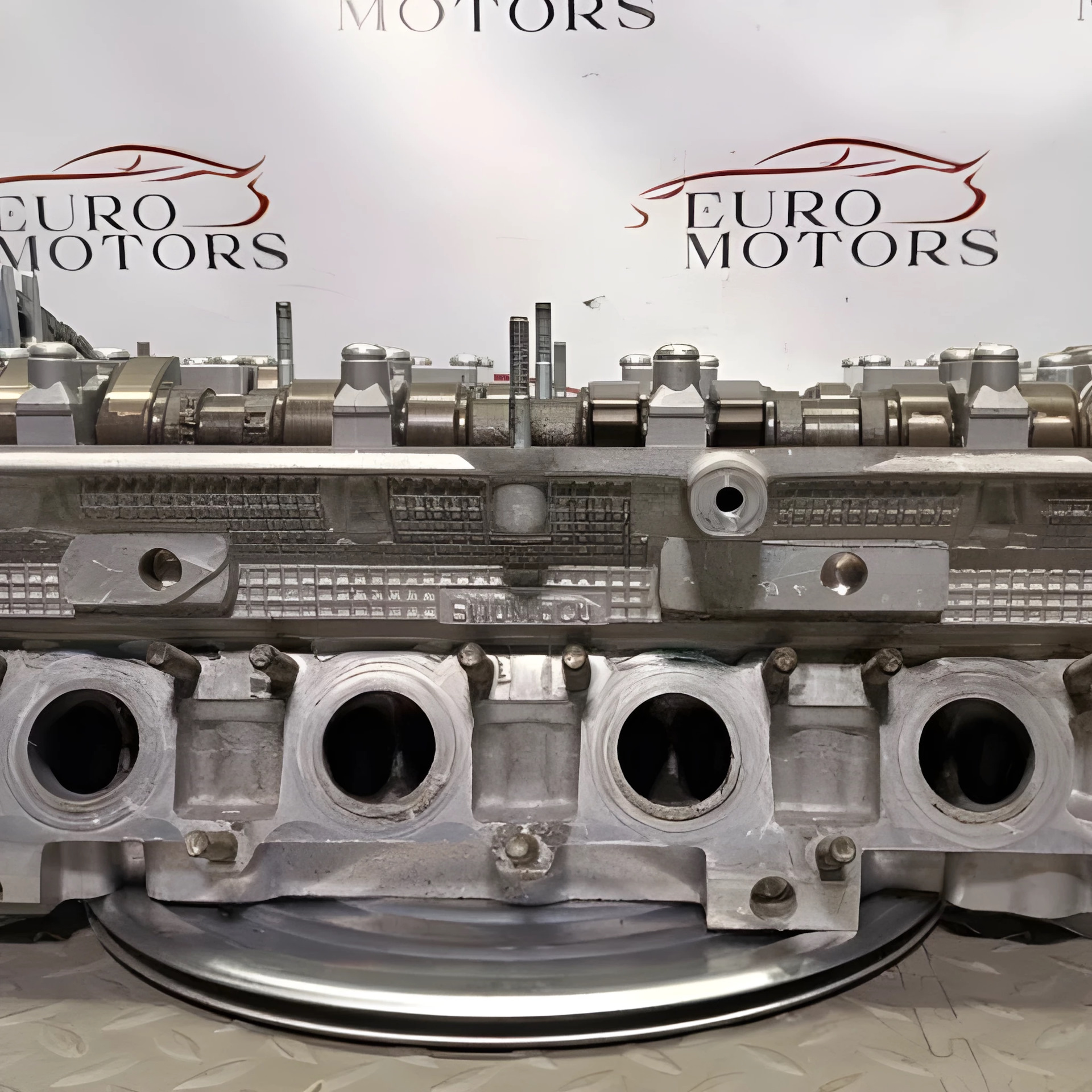

Вместо тысячи слов, маркировка на ГБЦ BFB, такая же точно на AWT
Не видно маркировки. 🤷♂️ Про AWT речи не было. Значит BFB тоже подвержен той же болячке, просто нужно подождать.
AlSi7Mg0.5 маркировка
Маркировка бошки, а не сплава.
Я ж написал, такая маркировка стоит на моем BFB и на AWT соседа точно такая же.
Если бы я хотел заморочиться я бы и владельцам не многочисленным BEX написал, но по-моему тут и так все понятно. Что трещины ГБЦ AMB мотора в сознании людей, обусловлены, как я тебе и говорил ранее выпуском большого количества авто. Достаточно посмотреть объявления те же и понять, что трещит все) даже AEB и атмо тоже)

На старых головах типа ADR, AEB, AWC есть включение меди Cu (сплав в них другой, прикрепил фото)

Причём касательно AEB в зависимости от года меняется и сплав) вот относительно свежие, никакой меди, фото ГБЦ с авито, продаётся с трещиной в 3ем)
stivfler
BEX действительно отличается от наших BFB, AMB, на нем маркировка Cu., признаю был не прав), BEX действительно отличается по сплаву.
stivfler
Расскажу свой опыт: ездил себе спокойно года 4, бед не знал. Потом фриз во втором цилиндре. Троит по утрам ну и всё по классике. Никакого чипа и перегревов не было. Технически всё исправно. И когда полез в интернет смотреть — что же за беда такая? Столкнулся просто с валом статей, все как один: АМВ — > трещины — > замена.
Потом изучал сплавы, которые нарисованы на боковине бошки. Но это уже конечно никому не интересно. 🤷♂️
Знал бы заранее при покупке — АМВ никогда бы не взял.
Помимо сплава у них еще и номера каталожные одинаковые.

Привет, вчера проделал подобную манипуляции и результат меня порадовал, температуру 60°двигатель набрал на хх всего за 7 минут а на штатном термостате требовалось примерно минут 15-20 при условии что на улице температура -26 . В момент движения да мотор теперь не греется до 100° но 95 держит и этого вполне достаточно.
По поводу малого круга выше в комментариях было написано что если радиатор печки забьется и малого круга не будет, так вы не забывайте про то что за гбц стоит не отвод на печку а там установлен тройник и второй отвод идёт на трубку над впуском и при условии что у шланга на турбину сечение маленькое то Жидкость через него идёт более интенсивнее чем со стоковым термостатом да и излишки благополучно движутся в низ к масленному охладителю и от туда в трубку и на помпу, так что эта схема имеет место жить, как она и до этого жила на ауди и на фольцах и все в норме по скольку лет .
отвод на печку (тройник) в штатной схеме bfb идёт на большую трубу далее на вход помпы при малом круге, на схеме с заваренной трубой только через печку. Долгий прогрев с электротермосом обусловлен не герметичностью резинового уплотнения на клапане термостата. В моём случае прогрев до 70 на стоячей машине в -15 10 минут климат на 21 auto
Talnikov1310
это электро после движения по городу.
Честно сказать эта доработка принесет больше проблем в последствии, чем просто сток решение с нормальной настройкой программы управления элетротермосом
покатаемся, увидим, как оно будет. Первопроходец solexboosted уже первый год откатался, наблюдаем дальше.

На заводской схеме возрат от турбины приходит фактически через шланг 06B 121 057 A на вход помпы, а в вашем случае на радиат ор основной соответственно циркуляция пока не открылся термос хуже
Помпа и этот шланг не причём. Смотрите схему внимательнее)
Этот шланг малый круг в обход всего
В малый круг входит рубашка охлаждения двигателя, водяной насос, термостат.
Большой круг составляют рубашка охлаждения двигателя, водяной насос, радиаторы (в том числе — отопителя салона), термостат.
На Пассате с мотором AWT схема системы охлаждения один в один как у автора. На днях буду внедрять, долго откладывал и решился, так как в продаже только китайские термостаты, из старых запасов не смог найти. А верхний патрубок я полагаю для того, что-бы пока двигатель не нагрелся основная циркуляция шла не через радиатор печки, а минуя ее, в результате чего мотор быстрее прогреется — экология.
У вас трубка возврата заменена и циркуляция при такой схеме будет только через печку и частично через маслоохладитель соответсвенно циркуляциия через контур турбины ухудшится
Теория не практика, температура турбины упала), могу скинуть фотки с тепловизора, если будет такая необходимость.
Температура упала потому что общая темп системы упала на 10 -15 градусов. Тот же эффект достигается и с электро термосом если целевую поставить на 92 градуса и отключить обогрев катализатора и убрать резерв момента
Выше вы пишите циркуляция контура турбины ухудшится, температура там отработавших газов на входе в турбину совсем не детская и из-за любого ухудшения потока, она бы банально не успевала охлаждаться или я не прав? О том, как достичь снижения температуры, вопроса не было.
Вы путаете причину со следствием. снижая установкой термостата температуру термостатирования на 82 градуса вы охлаждаете всю систему на рабочем режиме, я же говорю про такие моменты когда термостат открыт не полностью или закрыт, например движение зимой на трассе с малой нагрузкой когда вдруг приспичило топнуть от души вот в этих режимах циркуляция слабая
Если тапнем от души, помпа будет качать сильнее, я пытаюсь понять за счет чего должна получиться более слабая циркуляция.
Отвод от верхего металлического патрубка К термостату заглушен?
Да, я его заварил.
А как же шланг 06B 121 057 A и циркуляция по малому кругу до открытия термостата?
Не совсем понимаю, трубка сразу в блок приходит, до термостата, что не так?
Все как на моторе AWT.
Не до конца понимает гидравлику. На днях сравнил наши системы с Пассатовскими и решил внедрять, не смог найти некитайский штатный термостат. Немецкий Мале, кстати, в основном в городских условиях прошел у меня 90000 км.
SERG30bsv

получается электронный термостат больше не нужен, я правильно понял, раз прошивку корректировали?
Да, больше не нужен, температура масла выше 95 у меня не поднялась ни разу основной диапазон ОЖ 80-84. После 100-105 градусов смотрится крайне не привычно)

А чего раньше в прошивке не изменил его температуру работы?
На момент когда это было актуально, была такая информация: "термоэлемент будет постоянно трудиться в полную силу, чтобы держать термостат открытым и чтобы облегчить ему работу и снизить скачки температур нужно поставить проставочку 4 мм под шток термостата", страдать такой порнографией желания не было. Да и проверять сколько прослужит термоэлемент тоже. Вероятно сейчас есть статистика, раньше её просто не было.
Правильно сделал. Фокусы с термоэлементом полная хрень.
BlackLight-drive
Механизм термостата если че полностью механический! Прошивкой правиться(отключаеться) работа подогрева.
А что еще нужно, логи показывают, что раньше было 100+, а после правки прошивки стало быть 95)
Температурк показывают датчики, но термостат механический. Как ты его прошивкой изменишь?
Правится работа подогрева, т.е. эбу начинает подогевать термостат при меньшей температуре антифриза, тем самым раньше и больше открывая термостат.
Да это понятно. Но сам термостат раньньше 100 не откроется (тот что по заводу стоит). Как тут ещё обяснить я х/з.Хоть грей хоть нет один отрывается при 100°С другой 82°С
Ну перечитай внимательно еще раз что я тебе написал, ПОДОГРЕВАТЕЛЬ ГРЕЕТ термостат, что не понятно? Если температура открытия у термостата 100 градусов, он может открыться как от температуры антифриза в 100 градусов, так и от греющего его ЭЛЕКТРО элемента. И правя прошивку, греющий элемент начинает греть термостат РАНЬШЕ, чем температура антифриза станет 100 градусов, соответственно термостат начинает открываться РАНЬШЕ чем температура антифриза станет 100 градусов… И там уже не обычная вставка термостата, так бы ее все меняли внутри своего корпуса.
Если и так не понятно, тогда я не знаю что сказать)
Просто можно сказать, что электротермостат прошивкой можно заставить открываться при любой температуре от 75…100. Механический так не умеет. Написано 82 — значит будет 82 🤷♂️
Но баловаться с этой фичей не стоит, чем чаще "дёргать" электронную часть, тем быстрее её ресурс кончится. Это видно по логам тех, кто сделал 95° в прошивке😏
