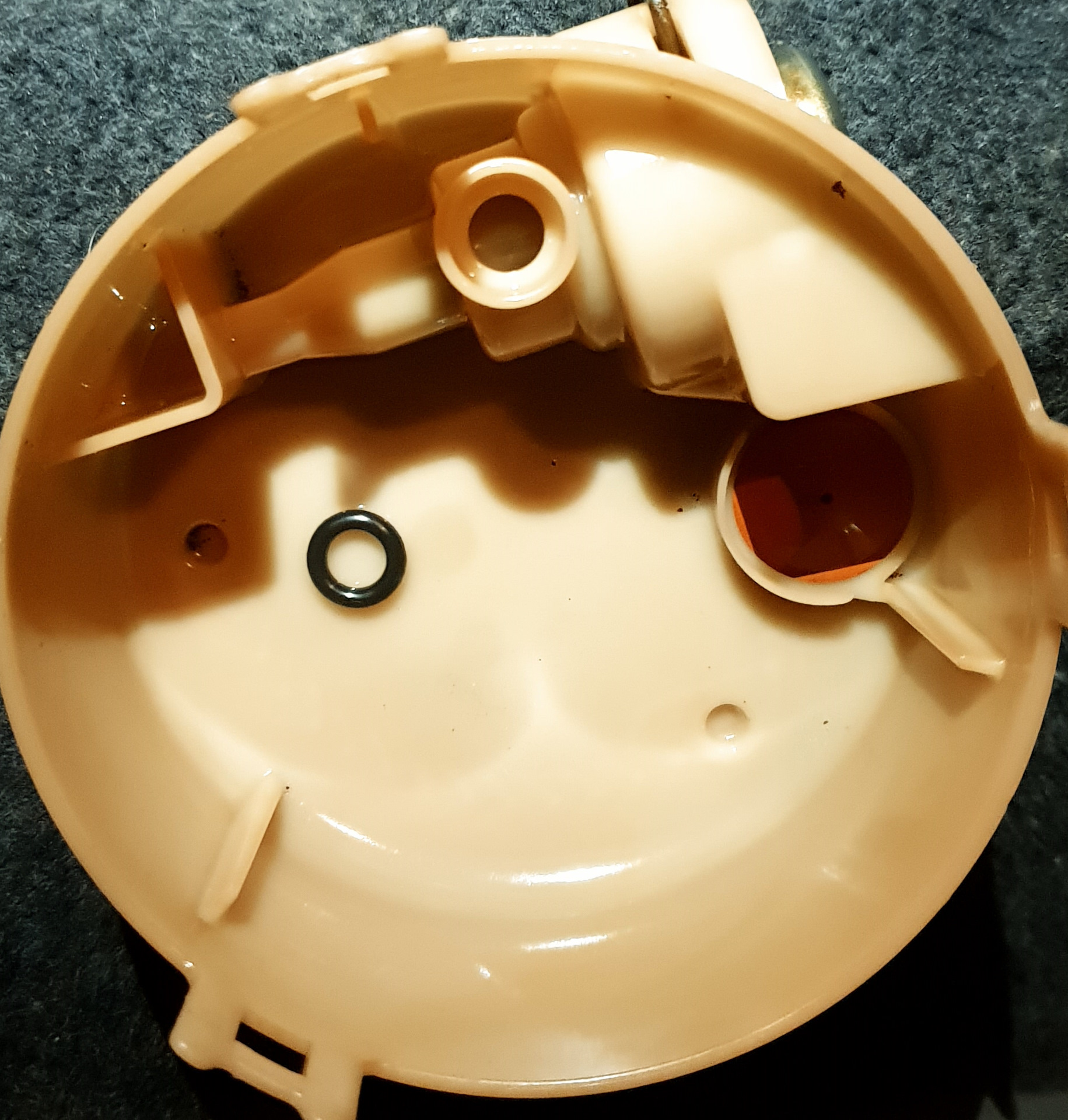

Я уже менял пару лет назад фильтра на этом модуле. В тот раз проблем не было с заменой и последующей работой модуля. Но не в этот раз…

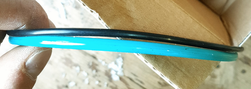

Кольцо Nissan 1734201A00, которое ставят на Nissan Note и т.п., не подошло. Оно тоньше и меньше, с горловины бака соскакивает. Поэтому оставил родное.

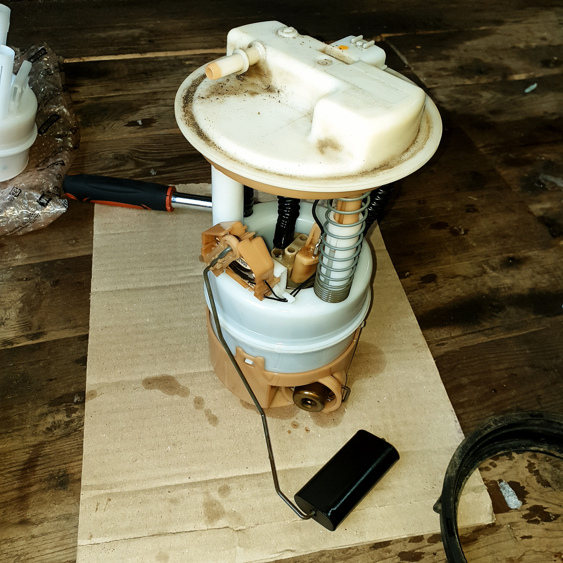

Феном, как обычно, снял и поставил пластиковые трубки. Вроде бы уверено сели, как мне казалось. Насос родной WALBRO PAT5257916, колечко на месте, РДТ INZI 3.5 бар.

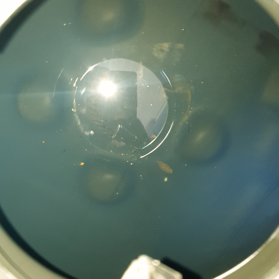

Старый фильтр распилил, грязи нормально. Заправляюсь на Лукойл, АИ-95.
Всё ещё раз перепроверил, поставил на место, закрутил и пошел довольный проверять. Раз 5-6 пощёлкал зажиганием, дать насосу набрать давления в систему и завёлся. Собрался и поехал.
На утро куб еле завелся, раза с 6 прокрутки стартера. Значит давление стравливается. Начался поиск утечки. Модуль я снимала ещё раза 4.
В итоге, заменил пластиковые трубки на резиновые БМС GATES 3225. Добавил ещё одно колечко на низ фильтра.
