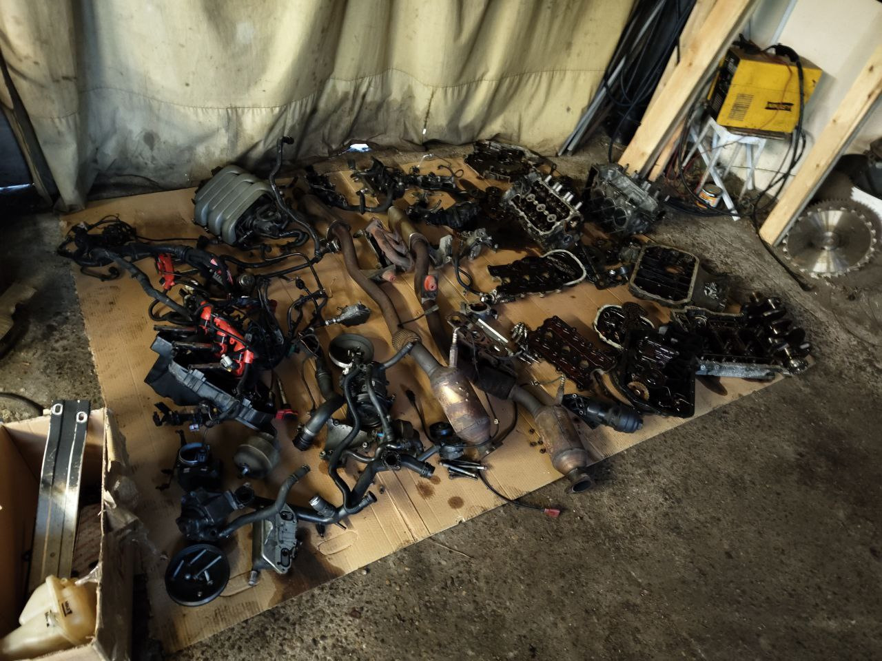

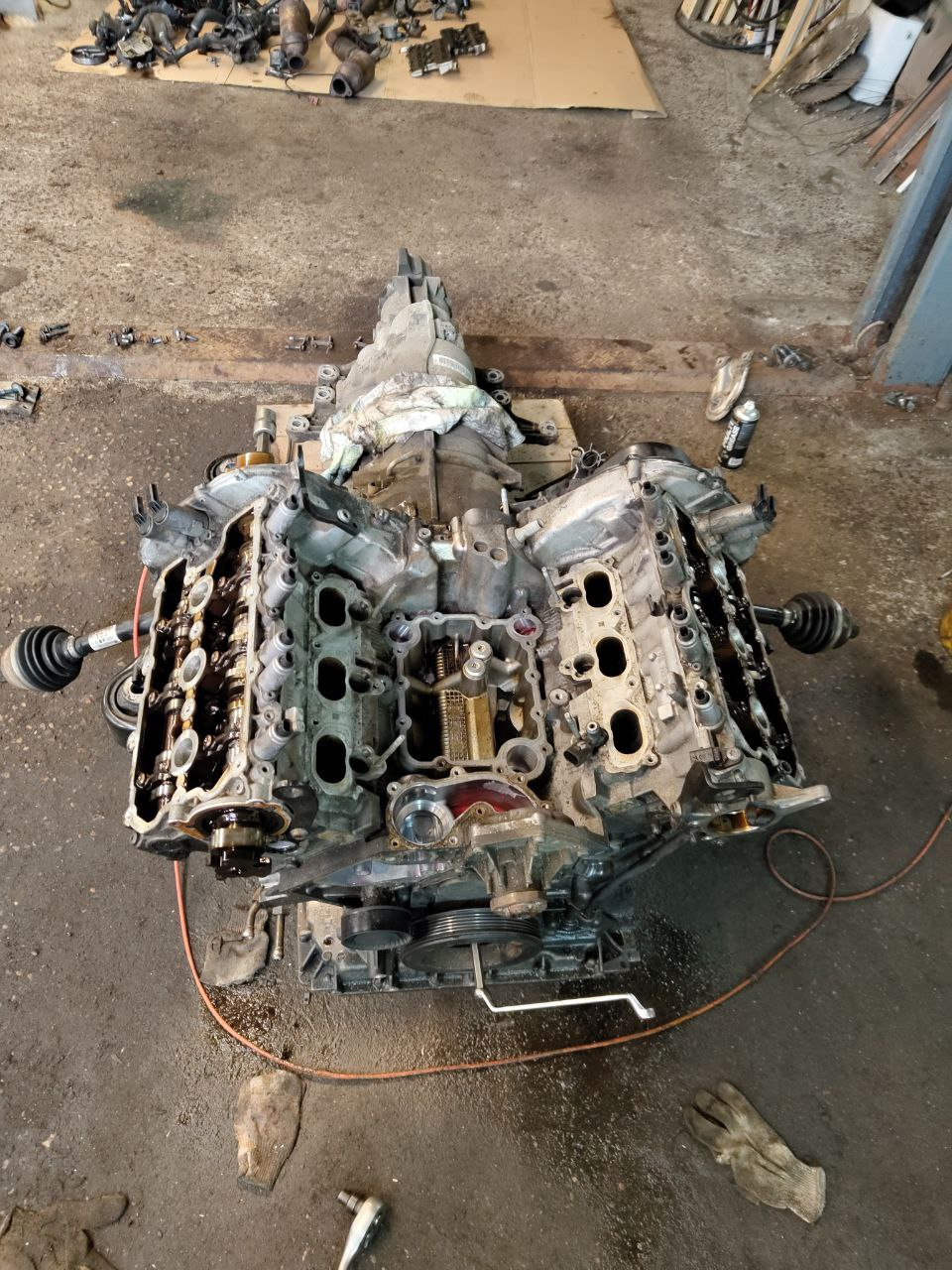

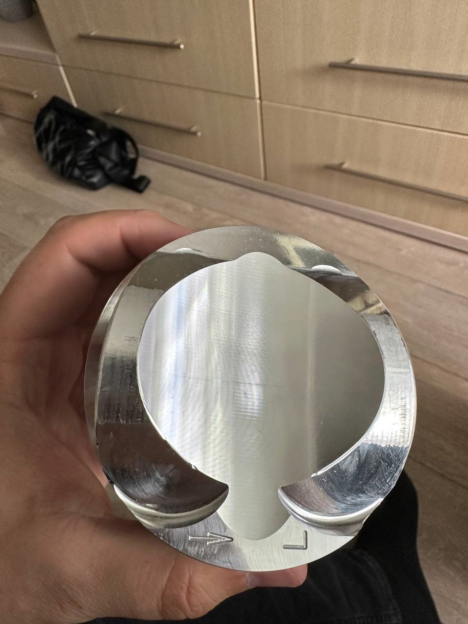

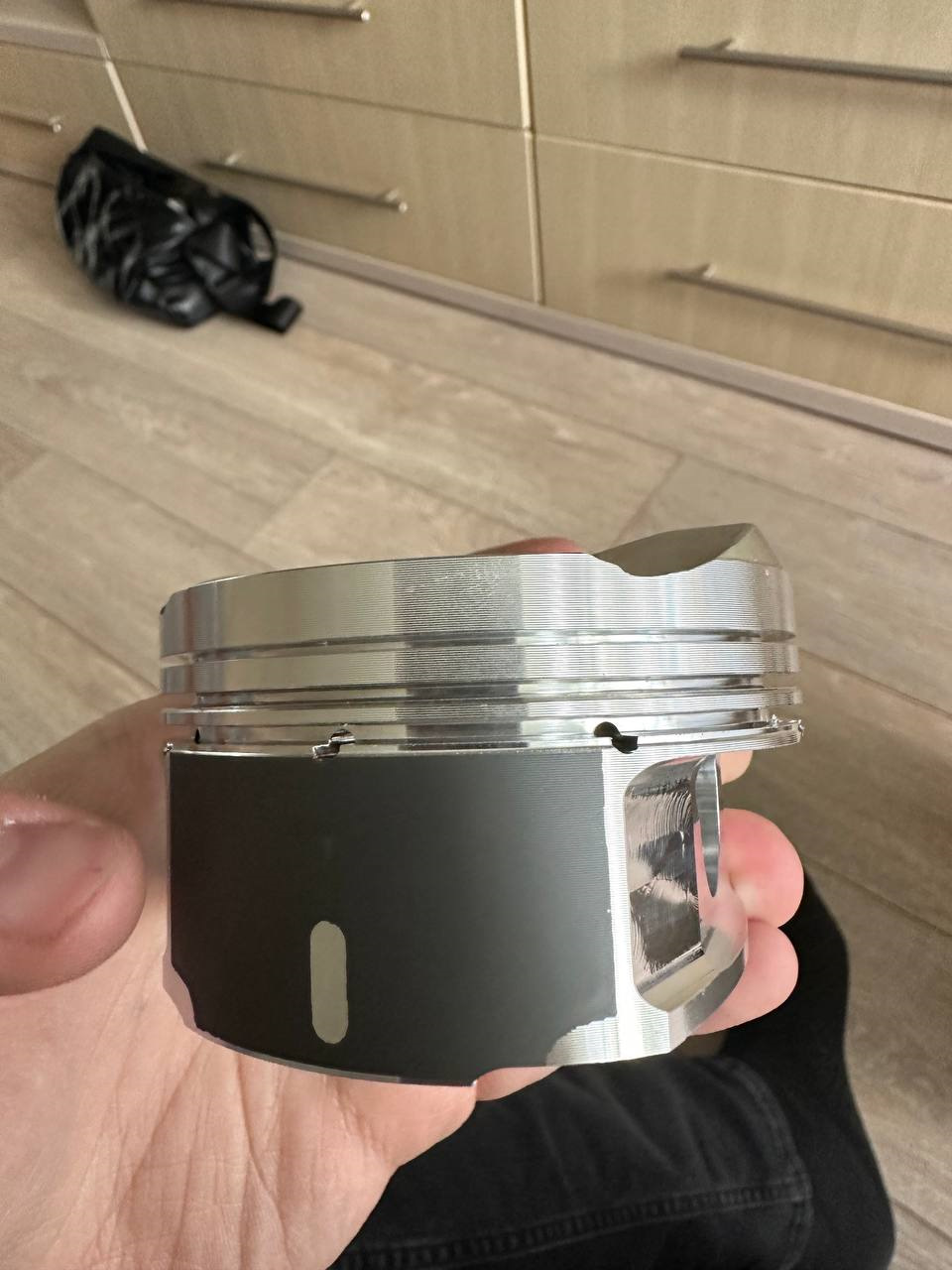

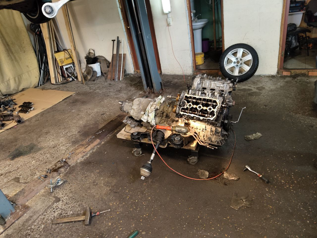

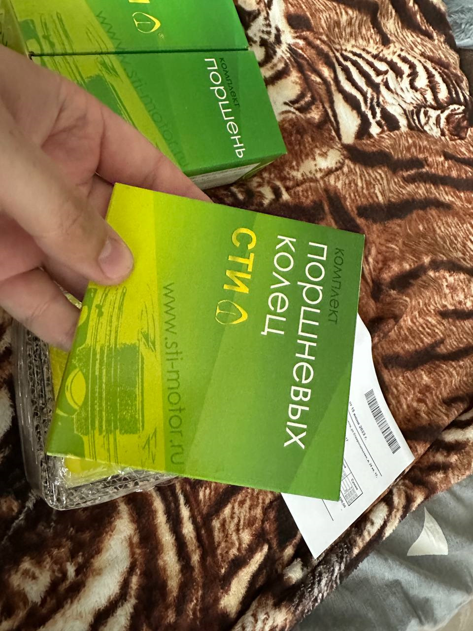

Приехал я как-то раз на эндоскоп проверить форсунки, итог был неутешительным. 3 форсунки лили топливо даже спустя 15 минут после того как был заглушен двигатель. Дальше лучше, задир в 3 цилиндре. Долго думал что делать, контрактный мотор либо капиталить свой. В итоге решил заниматься своим. все запчасти были куплены без особых проблем, а вот что делать с поршнями был большой вопрос. Диаметр заводского поршня 84.5мм. Если покупать их, то придется больше стачивать блок. Пообщавшись с человеком, которому собирался отдавать гильзовать блок было принято решение заказать кованные поршни компании СТИ 83мм, чтобы оставить мотору больше "мяса"( на сайте у них была сноска "Благодаря поддержке официальных дилеров VAG удалось уточнить, что конфигурация поршня позволяет инсталлировать их так же на двигатели
-2.8 литра с маркировками CHVa, CCDa, CCEa, CVPa, BDX, CJBa (оригинальный OEM: 06E107066CF / 06E107066BM и 06E107065CF / 06E107065BM)
-4.2 литра с маркировкой BAR, CDRa. (уточняется информация по мотору BVJ) " Ребятам доверился и заказал вместе с кольцами по чугуну. Ну а дальше работа, работа и еще много работы…

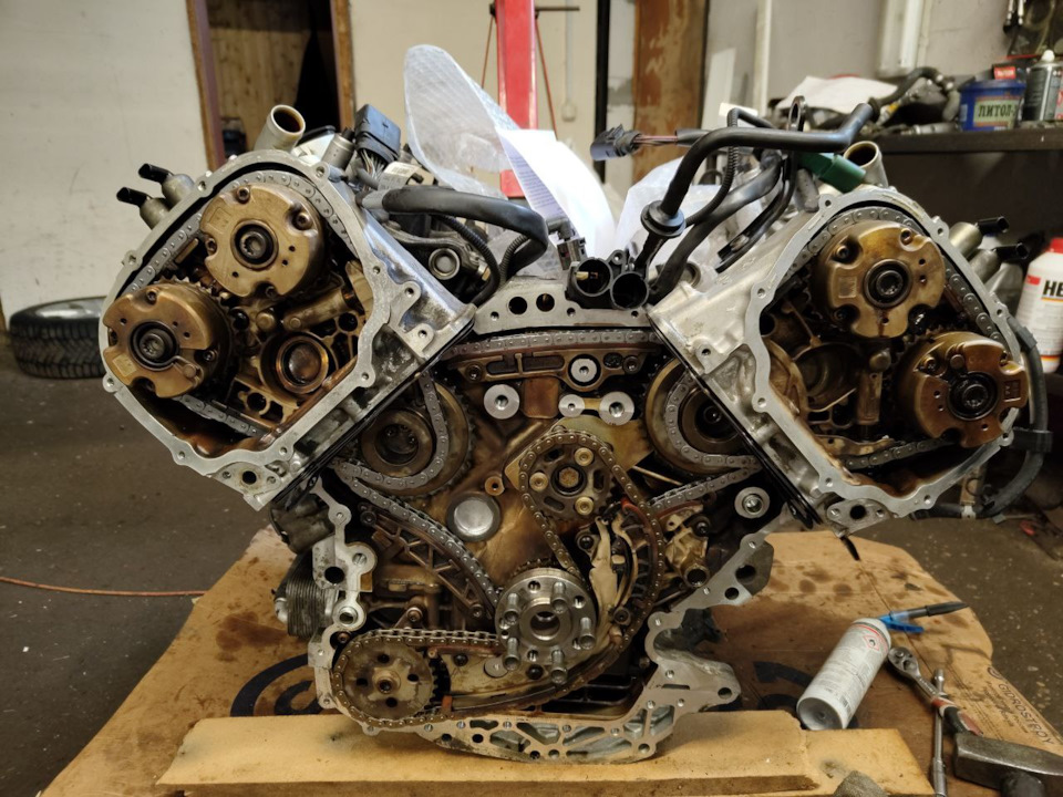

Я не любитель отмывать мотор всякой кислотой, поэтому промыли просто бензином а натирать до блеска снимая верхний слой металла совсем не стоит. Поэтому мотор остался немного грязным.

Пока обкатываю, мотор работает ровно. Первый раз уже заменил масло проехав 1600км.Масла не сожрал ни грамма. Что будет дальше, увидим) Всем Добра и никаких задиров, а то дорого все это))

Добрый день, подскажи пожалуйста, как машина после капиталки? при уменьшении поршня с 84.5 до 83мм требуется прошивка или какие нибудь другие манипуляции? спасибо
Привет
После каптилаки проехал 20тыс.км. Пока все хорошо, при переходе на 83 поршни никаких манипуляций не делал и ничего не прошивал.Мотор работает ровно и без нареканий.Масло 5w30 лью, меняю раз в 5-6 тысяч, ничего не доливаю.
Спасибо и еще вопрос, возможно глупый, но все же спрошу, прокладки под ГБЦ заводские? под 84.5мм поршень?)
Кроме поршней все остальное ставилось как по заводу.Ну и понятное дело что поршневые кольца ставились по чугуну т.к гильзы чугунные.В остальном никаких сторонних манипуляций)
