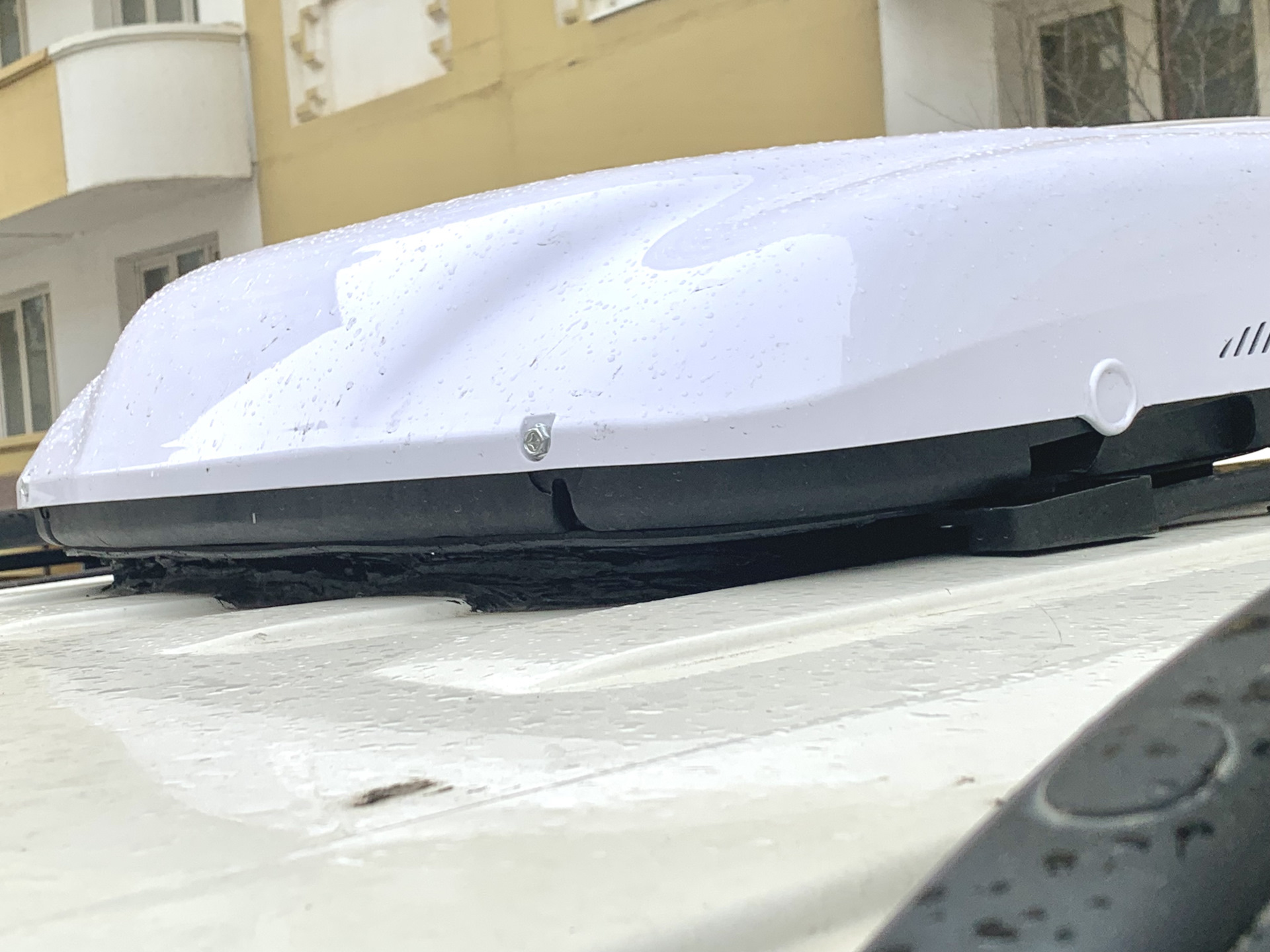

Комплектацией кондей не предоставлен, менять машину из-за его отсутствия не хотелось, устанавливать штатный — геморрой
У этого большой плюс — можно использовать на стоянке. Работает вне зависимости от того заведен бус или заглушен
В итоге нашел ребят, которые в Краснодаре устанавливают накрышные кондиционеры
По стоимости вышло достаточно приятно, 65 тыс. за сам моноблок и работу
На улице не так жарко, но на солнце пригревает здорово. Кондиционер дует и морозит будь здоров
5 скоростей вентилятора, холодит очень даже! Жду жаркого дня, чтобы проверить на практике
Кому интересно, расскажу в другом посте подробнее о нём, включая ТТХ

Привет! Если нет кондиционера- стоит. По стоимости такой будет 75 тр., штатный установка обойдется в ~130 тыс.
Стоит такой на Т4 у меня, аккумулятор 75, генератор 120 ампер. При температуре+35 на улице в салоне авто очень комфортно. При заглушённом двигателе работал 2 часа больше не пробовал

ИМХО пустая трата денег. Мощность не самого мощного штатного автомобильного кондиционера с приводом от ДВС составляет 15-25 кВт! Мощность этого "нанокондиционера" около 3 кВт. В жару, с прогретым кузовом авто его эфективность стремится к нулю. Штатного АКБ Т-5 на 80Ач хватит на менее чем час с заглушенным мотором. Ток потребления больше 40А!
Что-то я не нашел, что мощность штатного 15-25 кВт. Гугл по крайней мере показывает такие же цифры 2-5 квт
В жару в тракторе с таким очень комфортно, сам лично ездил с таким . А у трактора кабина не меньше., да и греется она получше чем фургон, так что 3 кВ должно хватать за глаза в движении.

Как решили вопрос с уплотнением на крыше? Она ведь не ровная, с ребрами сверху. Да и как зимой он будет защищен от дождя и снега? Или можно как то закрыть его сверху на зиму?
Помимо резинового уплотнителя установщик ещё намазал чем-то, поэтому здесь протекать не будет
По поводу дождя, мастер сказал что ни чего не будет заливать сверху. Этот вопрос меня тоже интересовал, так как помимо дождя есть ещё и мойка. Сказал, можно не переживать
Посоветовал иногда чистить всё внутри от пыли снимая белую верхнюю крышку. Думаю, раз в месяц буду это делать. Когда сниму — покажу как там внутри

Если аккум хороший, то можно выставить минимальное количество тока, при достижении которого кондиционер отключается, допустим, 11v
У многих автономка за ночь акб высасывает стартерные, здесь потребление значительно больше.Если автономно стоять час может и ничего не случится.Время и реальный опыт все покажет😉
О, а я и не сомневаюсь, что он больше автономки потребляет. Я его всё же брал с расчетом на охлаждение в движении, то что он на стоянке может работать — это доп. опция, приятная)
Даже охладить салон за 15-20 минут до выезда уже хорошо)
