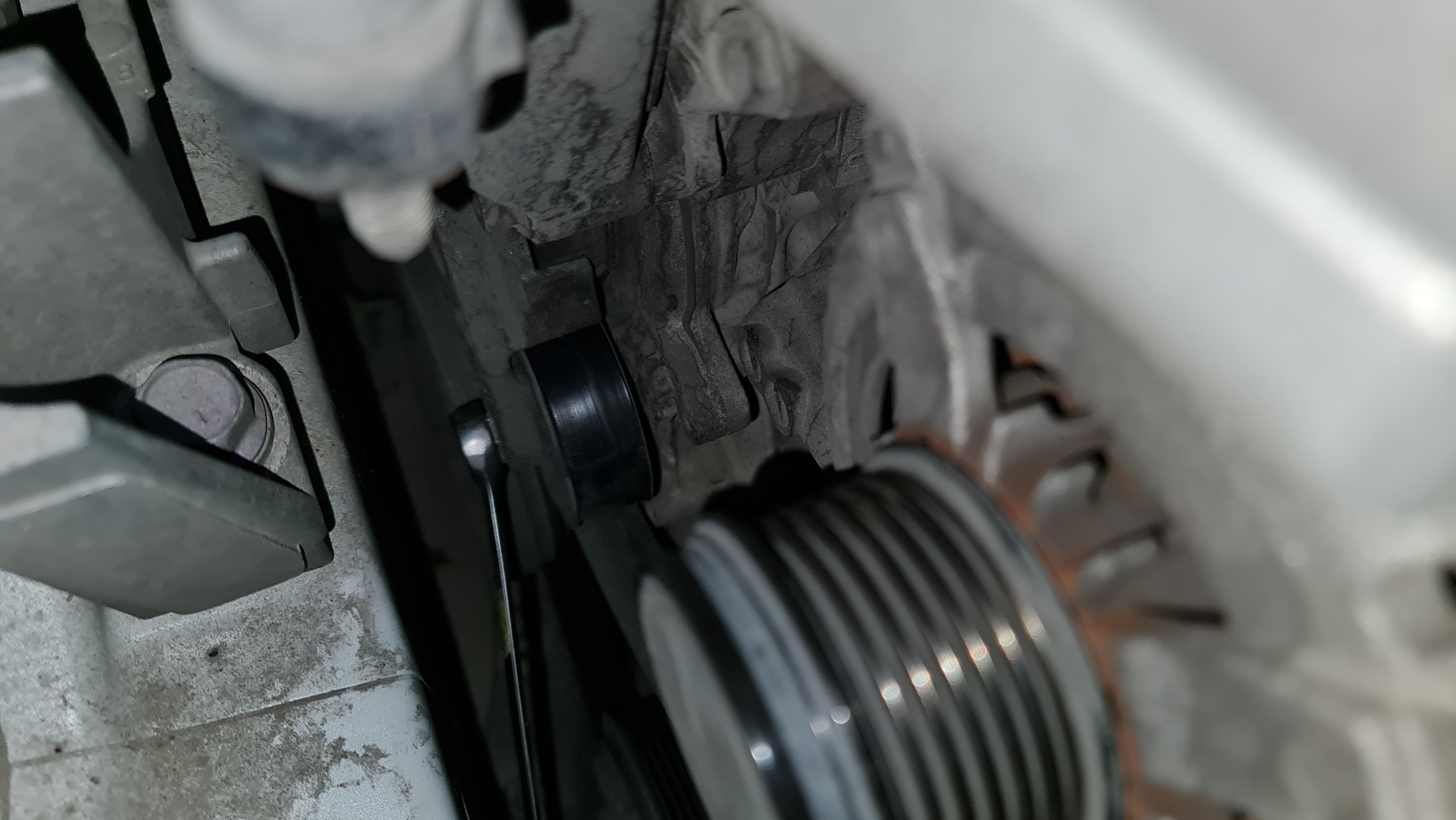

Всем привет!

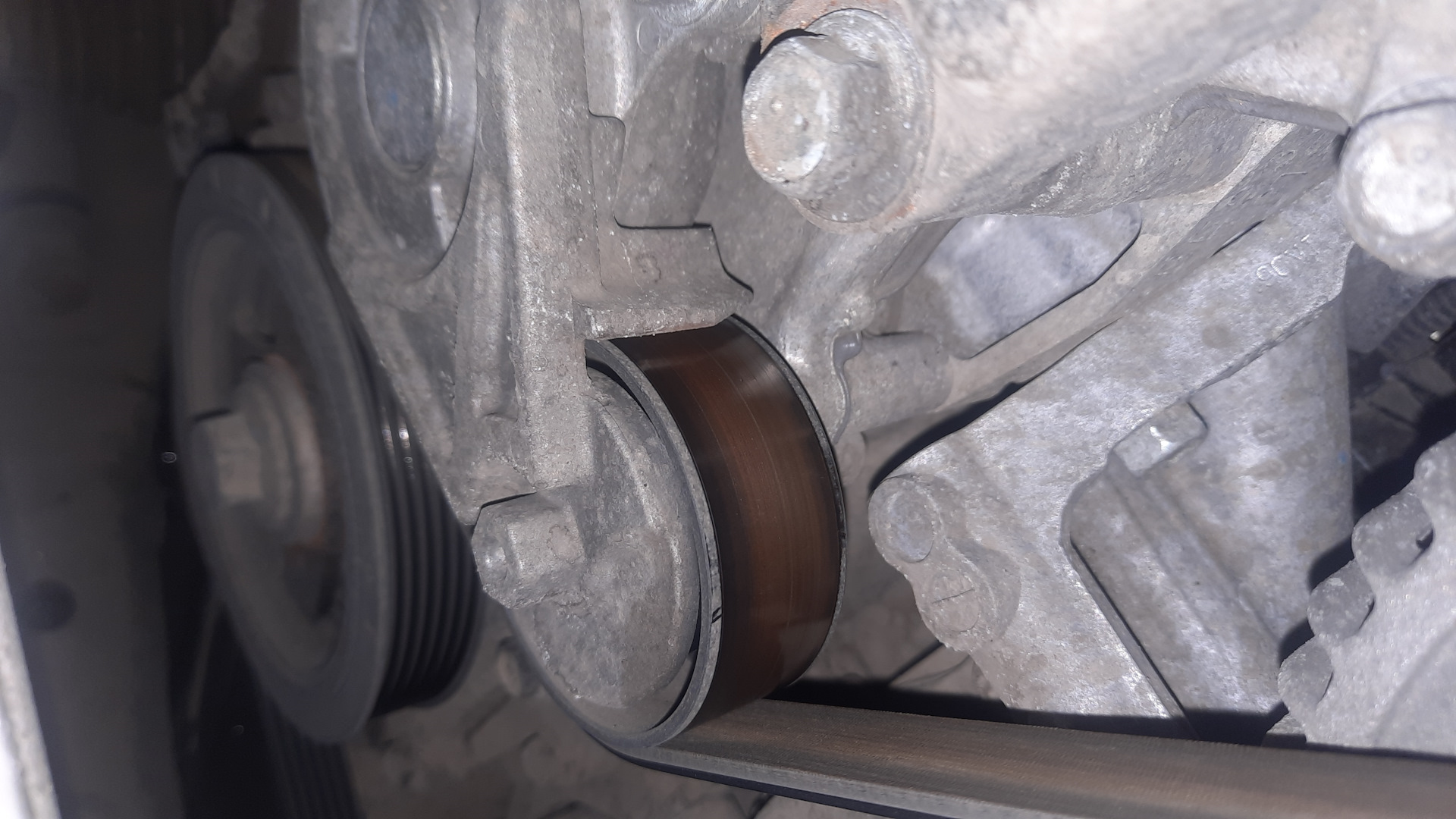

На днях заглянул проверить ролик натяжителя и увидел его неравномерный износ.
В интернете нашёл аналог ролика металлический 1287TM10, подшипник пока оставлю родной, как зашумит, заменю.
Натяжитель крепится на двух болтах, снимал сверху, небольшой доступ к болтам есть, нижний болт откручивал на ощупь. Ключ использовал накидной изогнутый на 12.
Размер ролика 65х27х17.
Подшипник 6203.
Номер оригинального натяжителя для a25a fks со стальным роликом 16620-25020, с пластиковым 16620-25010.
Запчасти на фото: 1287TM10

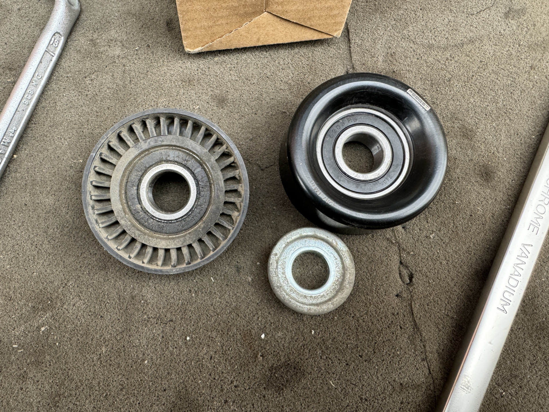

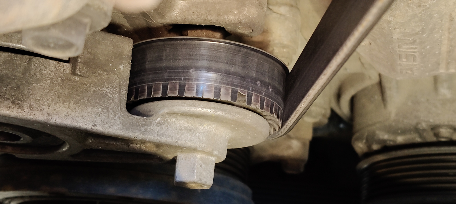

Не поленился, открыл капот и сфотал.
Машина сборки С-Пб, 2022 год выпуска, 2.0 4wd, вариатор, пробег 55ткм, Москва и по трассе.
Ролик — железный! На нём есть бортики на вид, но это грязь. Рукой протер — бортик исчез

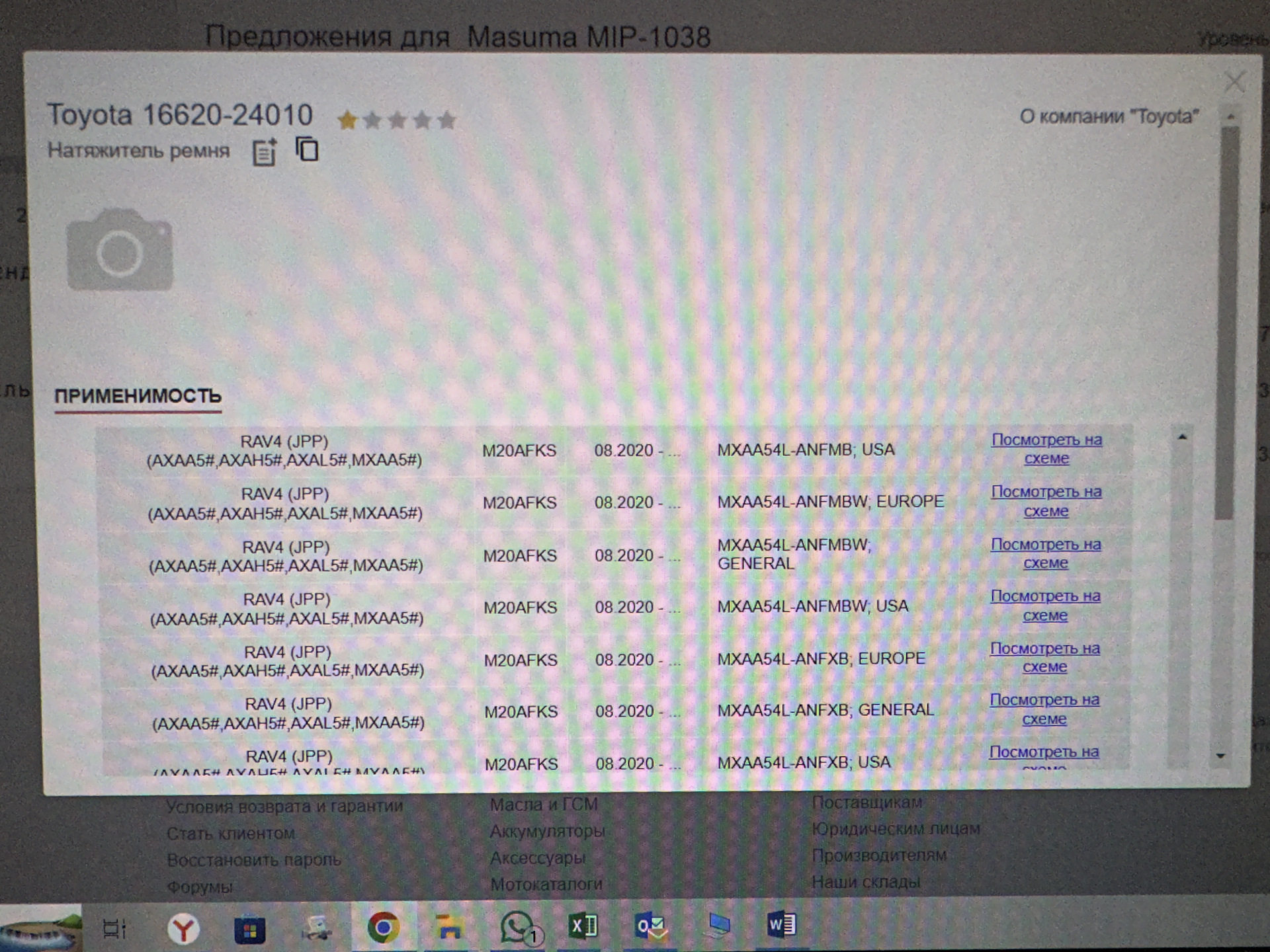

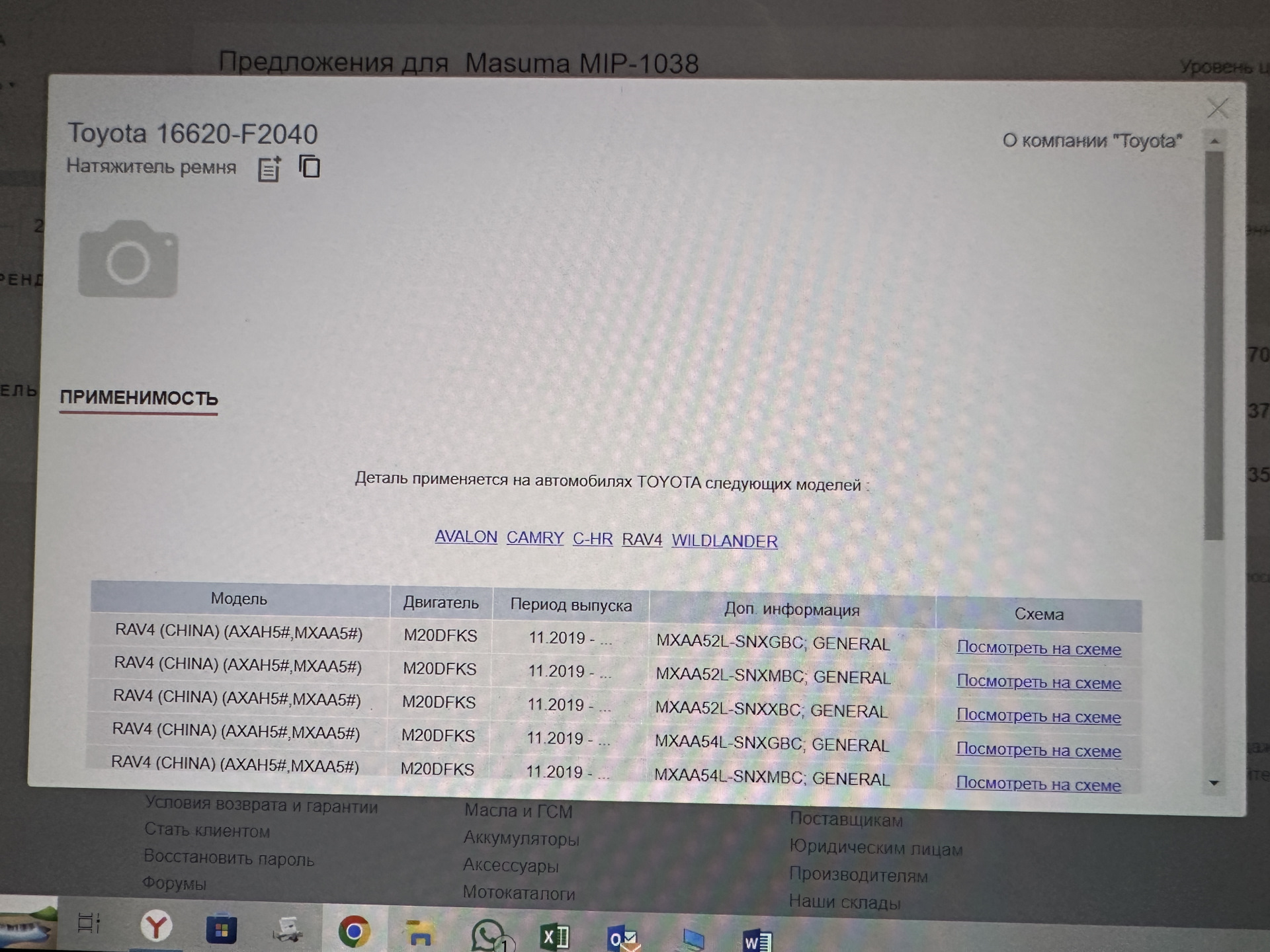

Ну и дешевый аналог, как правильно подсказывает автор Masuma MIP-1038.
Но самое интересное! Почему то эти три ролика не являются взаимозаменяемыми, если верить кроссу?
Подскажите на каком сайте смотрите информацию?
Я имею доступ большому количеству специализированных каталогов.
Более-менее адекватный сайт для поиска запчастей не специалистами с минимальным количеством ошибок – это конечно экзист.
Это для европейцев. Ролик пластиковый

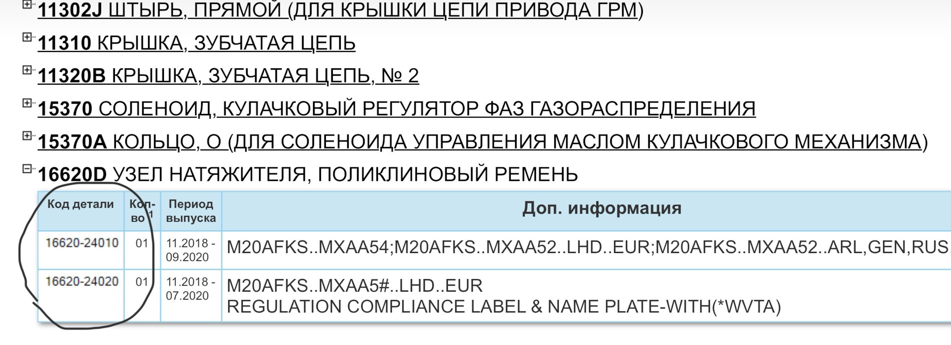

Теперь про ролик для 2.0.
Там действительно бывает два варианта отдельно для машин европейцев и с другими номером железный для китайцев.
Это для китайцев. Ролик железный.
На 2.5 тоже есть стальной ролик

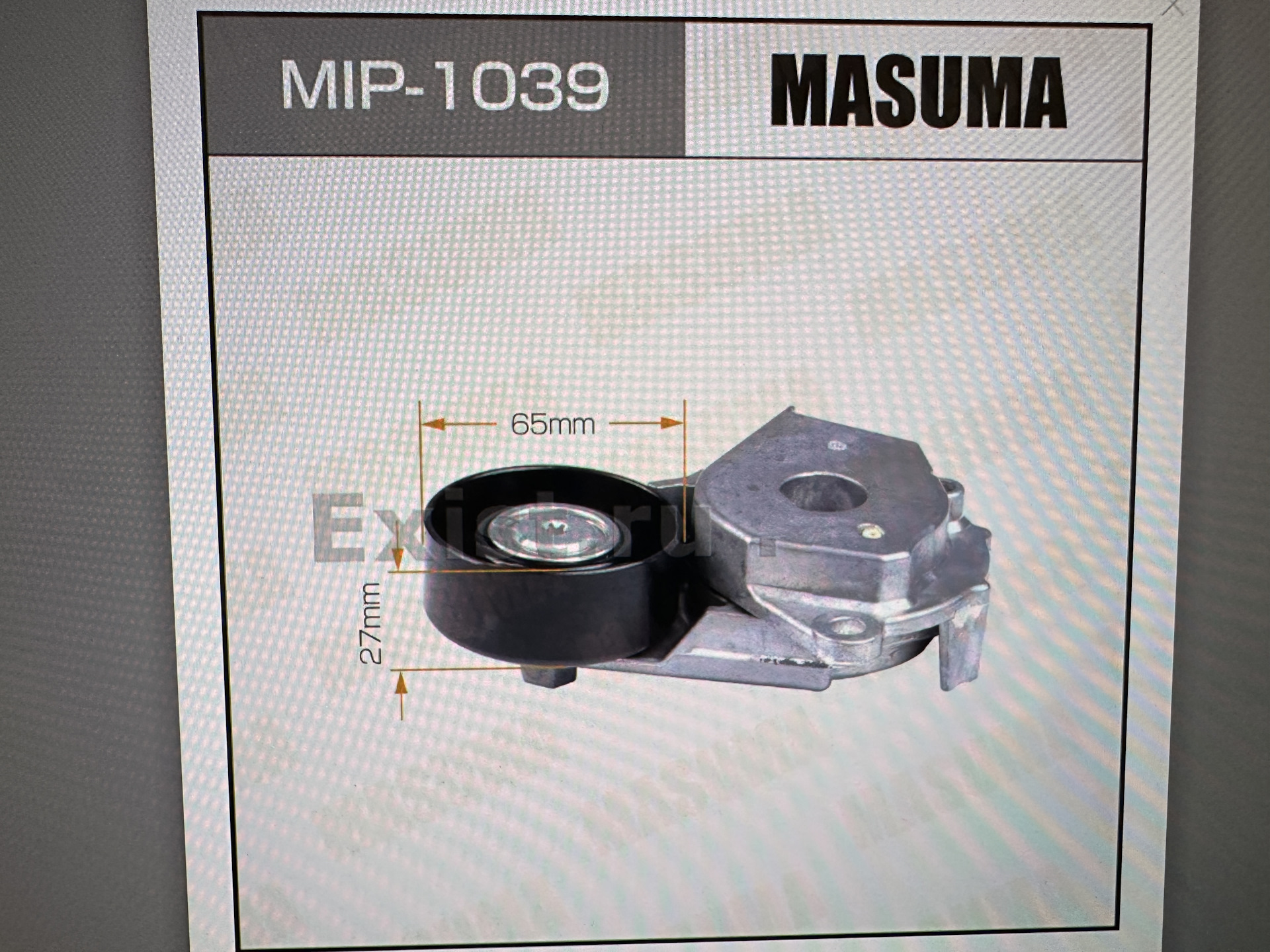

Ролик с натяжителем в сборе оригинал для двигателя 2.5 л. 16620-25010
Бьется замена недорогая Masuma MIP-1039
Mip1038 для 2.0
Mip1039 для 2.5.
У обоих стальной ролик

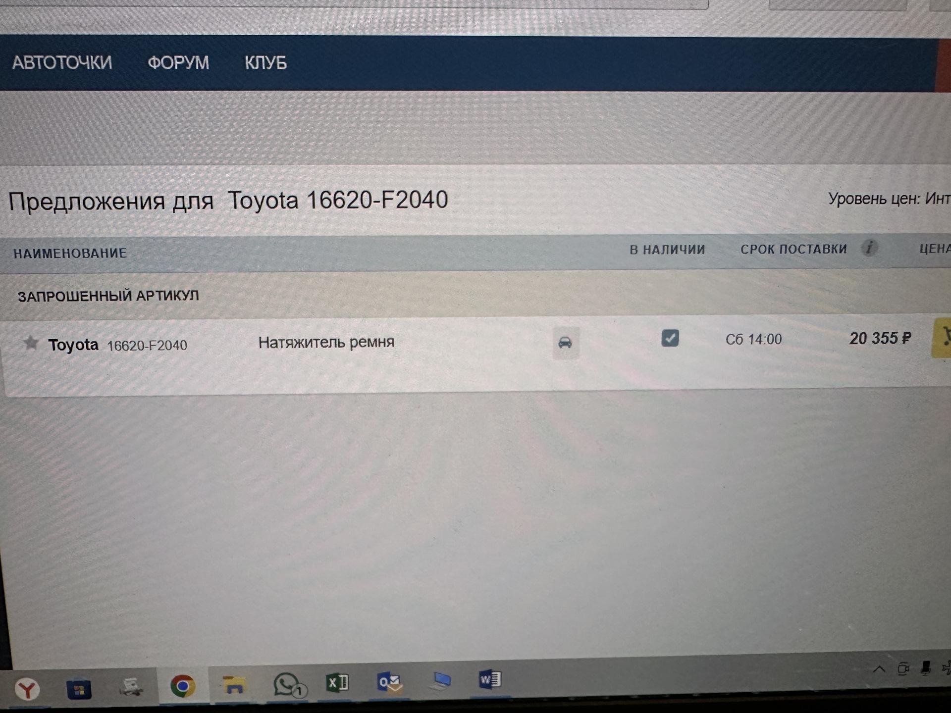

Toyota 16620-F2040 — если в коде есть буква- рынок Китай, Африка или Азия
Toyota16620-24010 — если код без букв, рынок европейский, американский.
Обычно такие детали взаимозаменяемы и бьются вместе. В этом случае нет.
Про 16620-f2040 ничего не писал.
Для 2.5 есть
16620-25020 Сталь
16620-25010 пластик.
Также и для 2.0
16620-24010 сталь
16620-24020 пластик

Железный ролик Вместо пластикового это — зло! И куча проблем в будущем.
Плюс ролик который вы установили имеет лишь одно ребро жесткости. Подшипник будет сильно нагружен. Такой ролик можно устанавливать лишь как опорный, но никак не натяжной.
А у пластикового вообще нет проблем!

Если не ошибаюсь, стальной с 2021 года появился.
У друга на 2х литровом 2019 года пластиковый ролик.
С завода стоит стальной, машина 2020г, 2л. Пробег 142000 км, всё ок.

штатный ролик как-будто по бокам бортик имеет? А у нового — не видно его
На штатном бортики от ремня появились.

Какой пробег на момент замены?
45ткм
Совсем не много.

Согласен. Самое интересное, что ролик больше с одной стороны стачивается, под конус
Ролик стачивается под конус… Ну так вариатор же, в нем два конуса, а это третий 🤣🤣🤣🤣
Alexander174ru
Вот тут конечно интересно. У себя глянул — равномерный износ. Появились небольшие бортиком по краям. Пробег 36 т.км.
Alexander174ru
Это нормально, у ролика один конец жестко закреплен, второй может немного играть. Та часть которая не двигается принимает всю нагрузку от перетянутого ремня на себя, в результате деформируется сильнее. Второй край отгибается под нагрузкой и это его спасает. Это уже сопромат.
