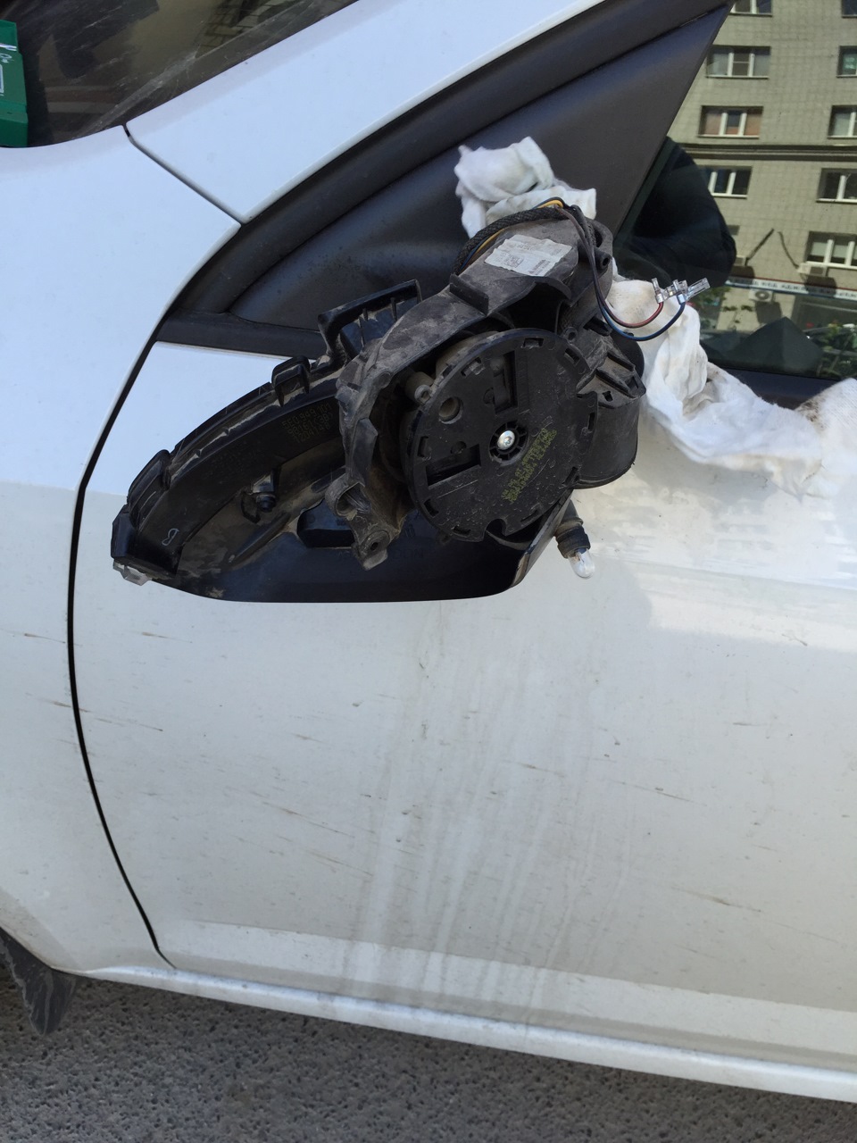

Ну и проблема многих скрип(скрежет) при складывании и вода после мойки.
Терпел, созрел, разобрал
Промыл и смазал привод, вычистил корпуса
Заменил лампы на LED, на этом с ледизацией все, заменил в подсветке номера, зеркалах и багажнике. В салоне менять не буду, по мне так офисно.
Долго думал про отверстие в зеркалах, т.к. потёки после мойки задолбали.
Наткнулся на пост человека, который постиг дзен ВАГа и наглядно доказал, что вода стекает при складывании зеркал, но на то он и дзен, постигают не все. Сложил и ничего, просверлил отверстие "4" сверлом.

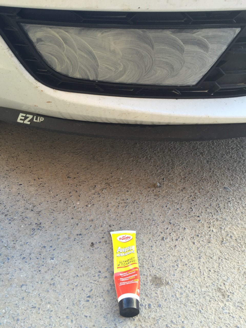

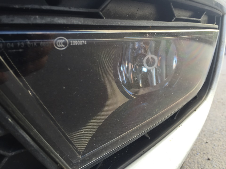

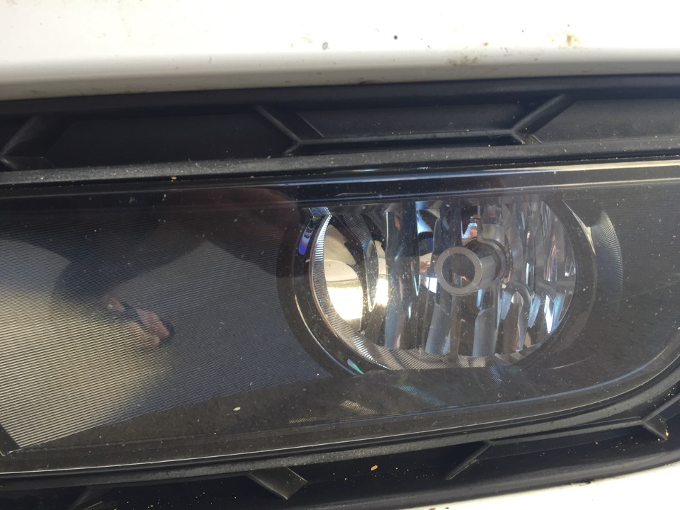

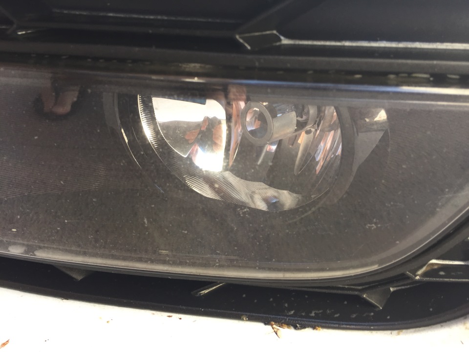

Туманки за время эксплуатации покрылись множеством мелких сколов и помутнели
Использовал проверенное средство(ранее на Гансе и Октавии полировал им)
И…поздно, как говорится, батенька
Убрал помутнение и паутинку, все! думаю данную процедуру надо было делать раньше(((

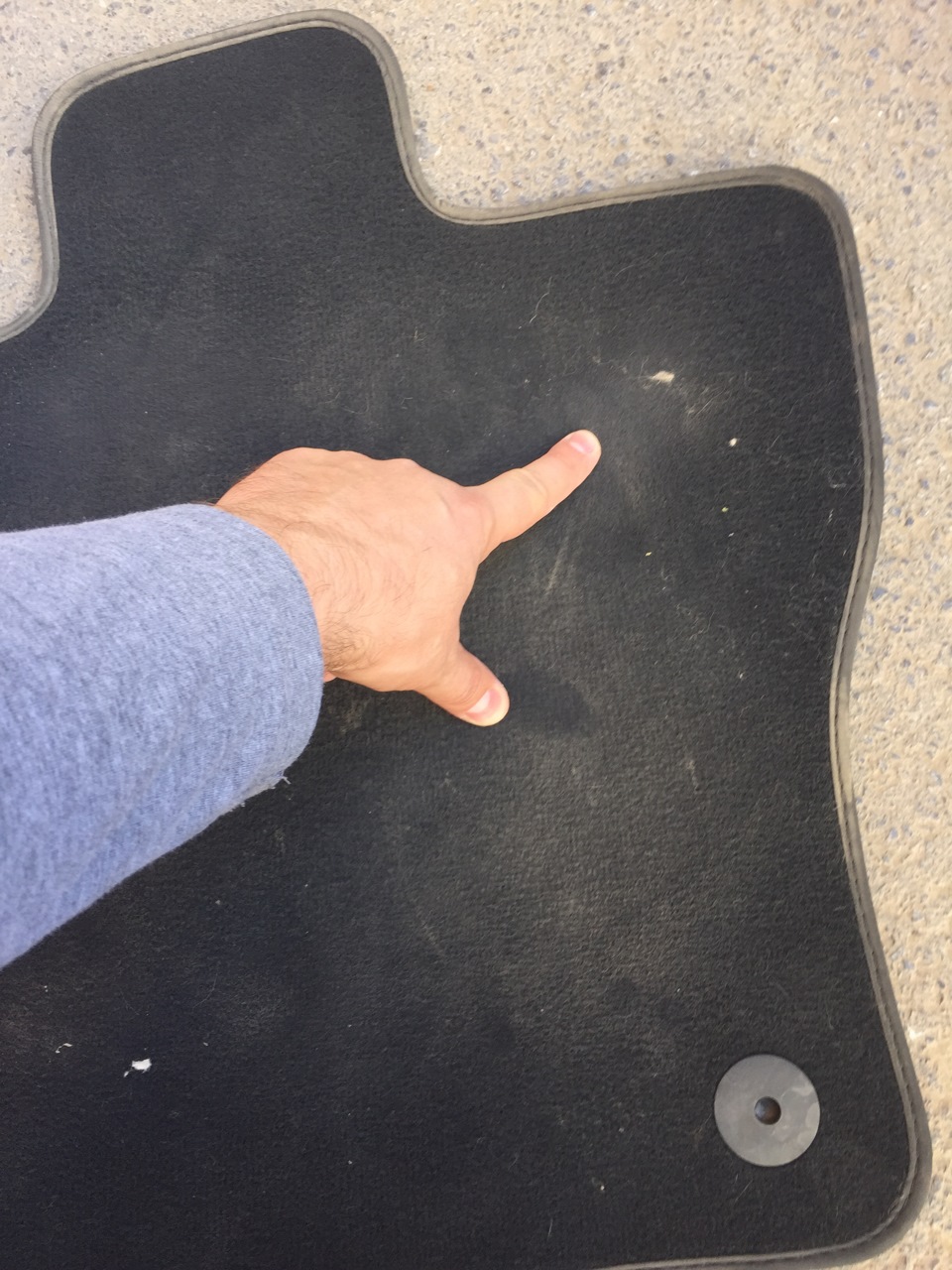

Ну и последнее за без малого год эксплуатации практически умер коврик под моей пяткой. На что менять? Из более менее Боротекс, юзал на Октавии ФЛ, хватило на год!
Простите за грязь, фотал до мойки.
Купить только водительский нельзя)))
Купил комплект оригинальных, за цену самопала!
Рад, что есть в моей жизни хорошие люди.
Всем добра!

как разобрать зеркало?
Набери в поиске замена ламп в зеркалах Октавия а7
У меня давно протёрся оригинальный водительский коврик, зашёл к сапожнику, он приклеил резиновую заплатку — выглядело как с завода)
Все стирается, все царапается, никуда не денешься! Как говорит мой батя-"целая машина та, которая стоит в гараже")))
Твоя правда)
Тоже все никак не соберусь дренаж в зеркалах сделать, а надо бы! Согласен по поводу лед-ламп в салоне, поэтому тоже менять не стал.
А вот коврик один можно по идее купить, нашел в эл. каталоге номер 5E1 864 435 TEI, передний левый, с черным кантом, вроде еще есть с красным, цена на офф сайте Шкода 1560 руб.
Я за 1900₽ комплект купил))) пуст будет.
По ходу кто-то к новой машине коврики не получит)
Нет, все по честному, просто не для всех)
А можно код этой чудо мази для полировки фар?)
Код не знаю, но продается в любом продуктовом гипере
Johhnywoker
Этот антицарапин очень давно продаётся. Но это не специально для стёкол. Самое эффективное и проверенное — это "Фторопол" (Полирит). Я так на ауди полировал туманки. Отчёты есть на ауди клубе www.audi-club.ru/forum/showthread.php?t=229852
Или у нас туманки тоже пластиковые, как фары?
