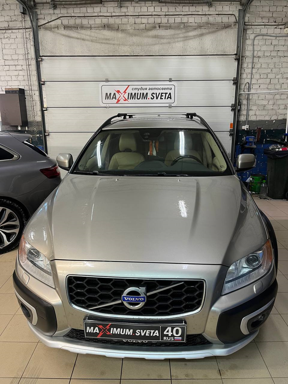

Всем привет!

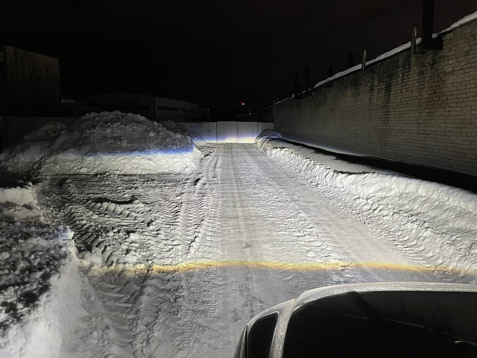

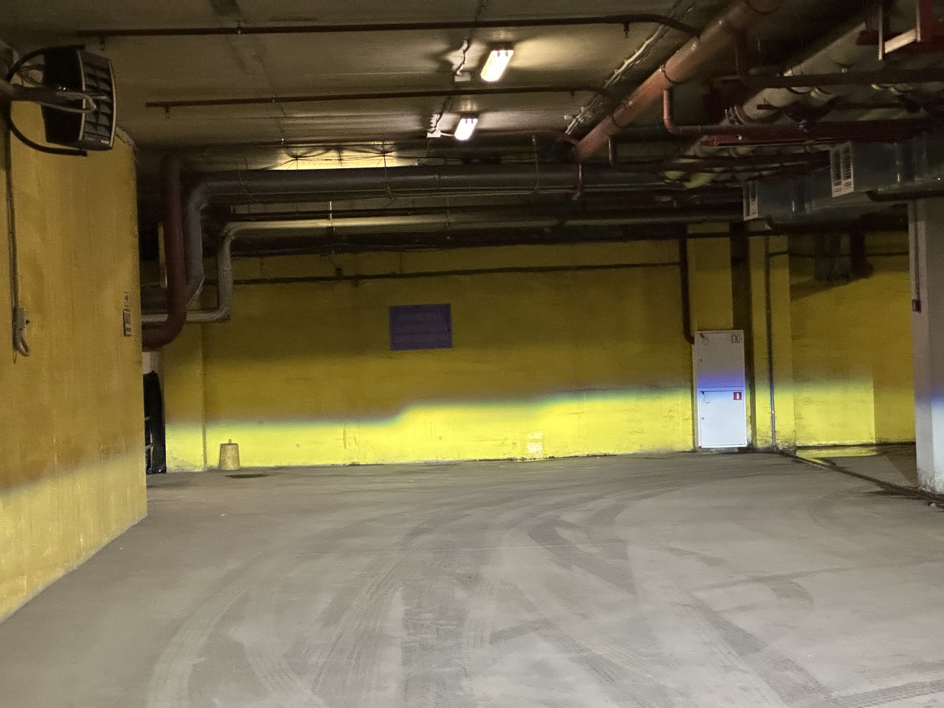

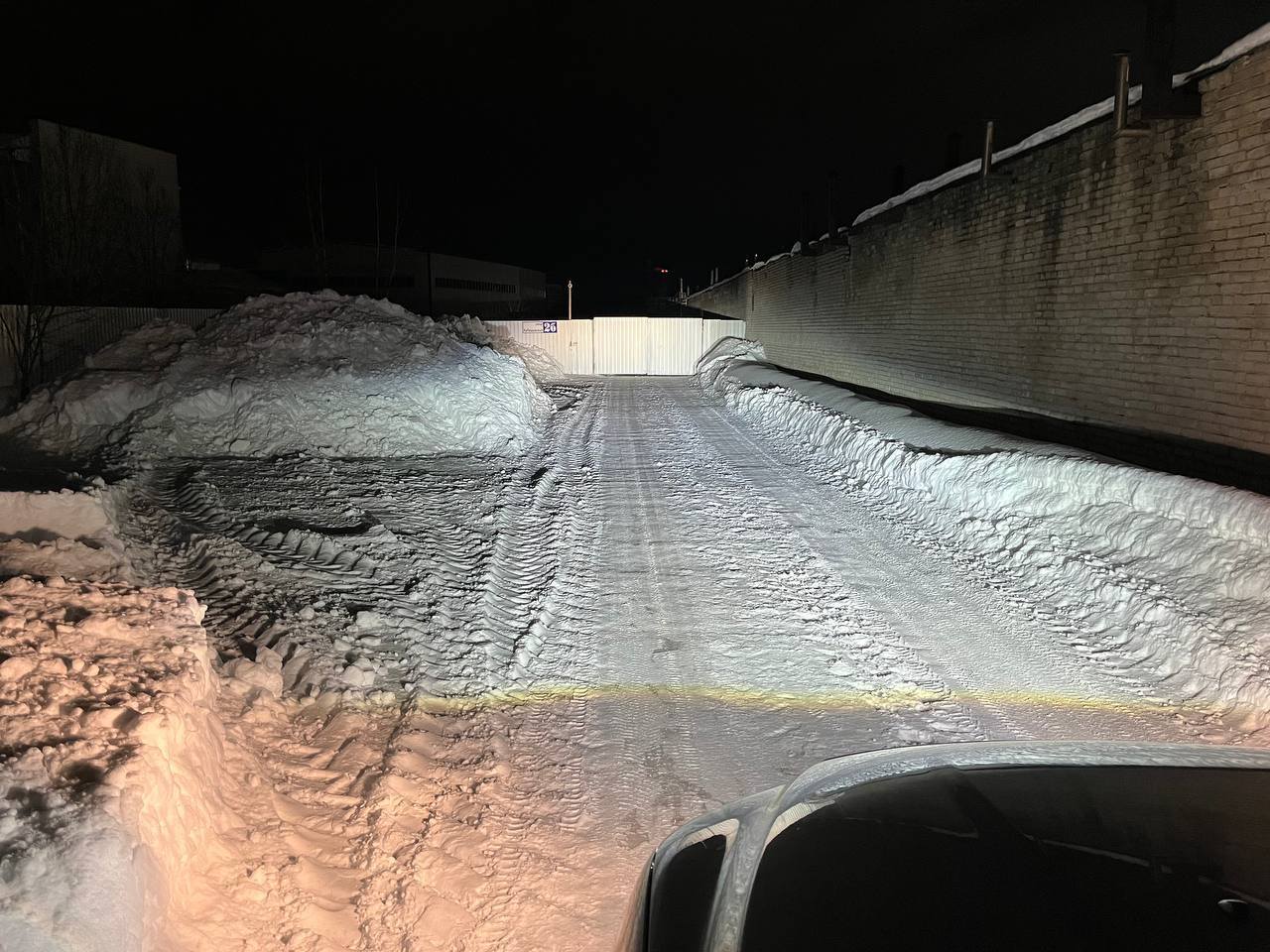

Совсем перестал устраивать ближний свет. Довольно продолжительное время следил за тем, как решают вопрос с фарами другие владельцы XC70. До недавнего времени склонялся к восстановлению штатного света. Но прокатившись на машине с LED фарами и размытой стг, решил, что и себе надо также сделать.

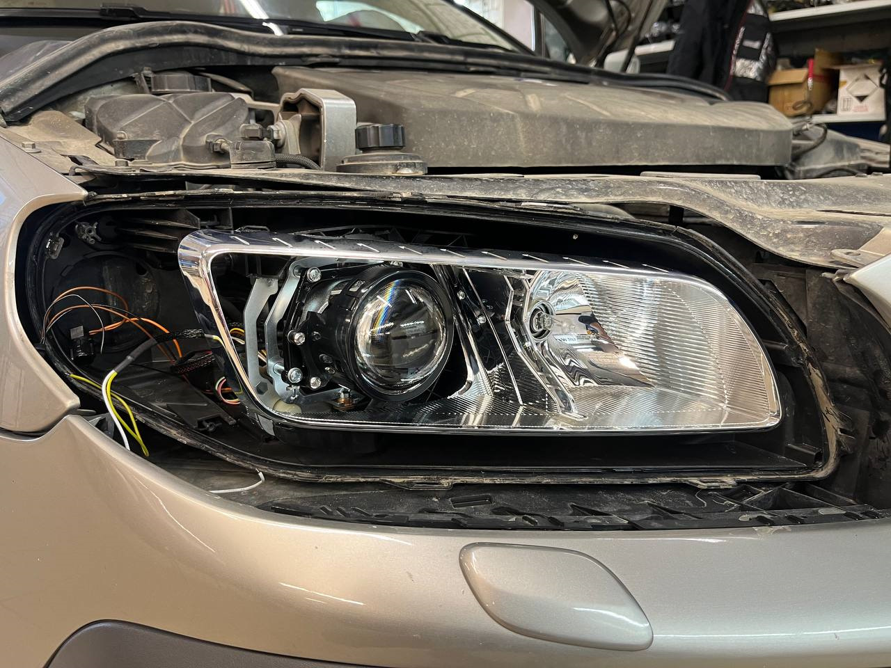

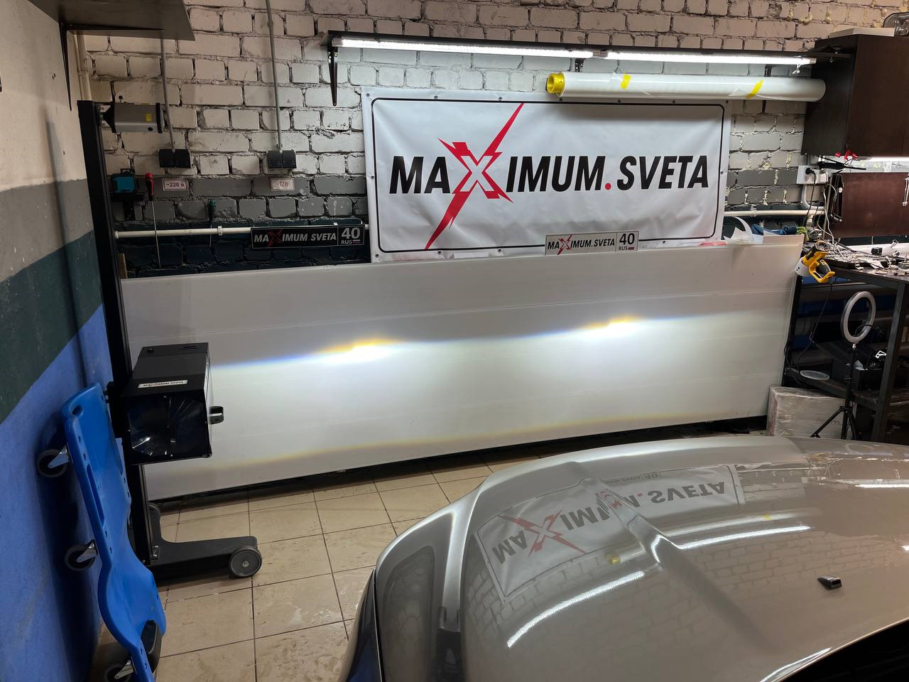

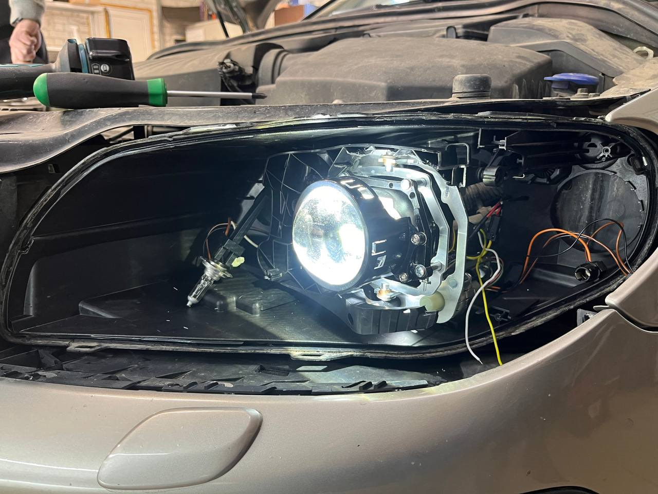

В итоге выбор пал на линзы Vision Tri-Led Ultimate Series Soft 4800K. Установку производил в местном сервисе «Максимум света». Всю работу сделали за день. К сервису вопросов нет, однозначно рекомендую.

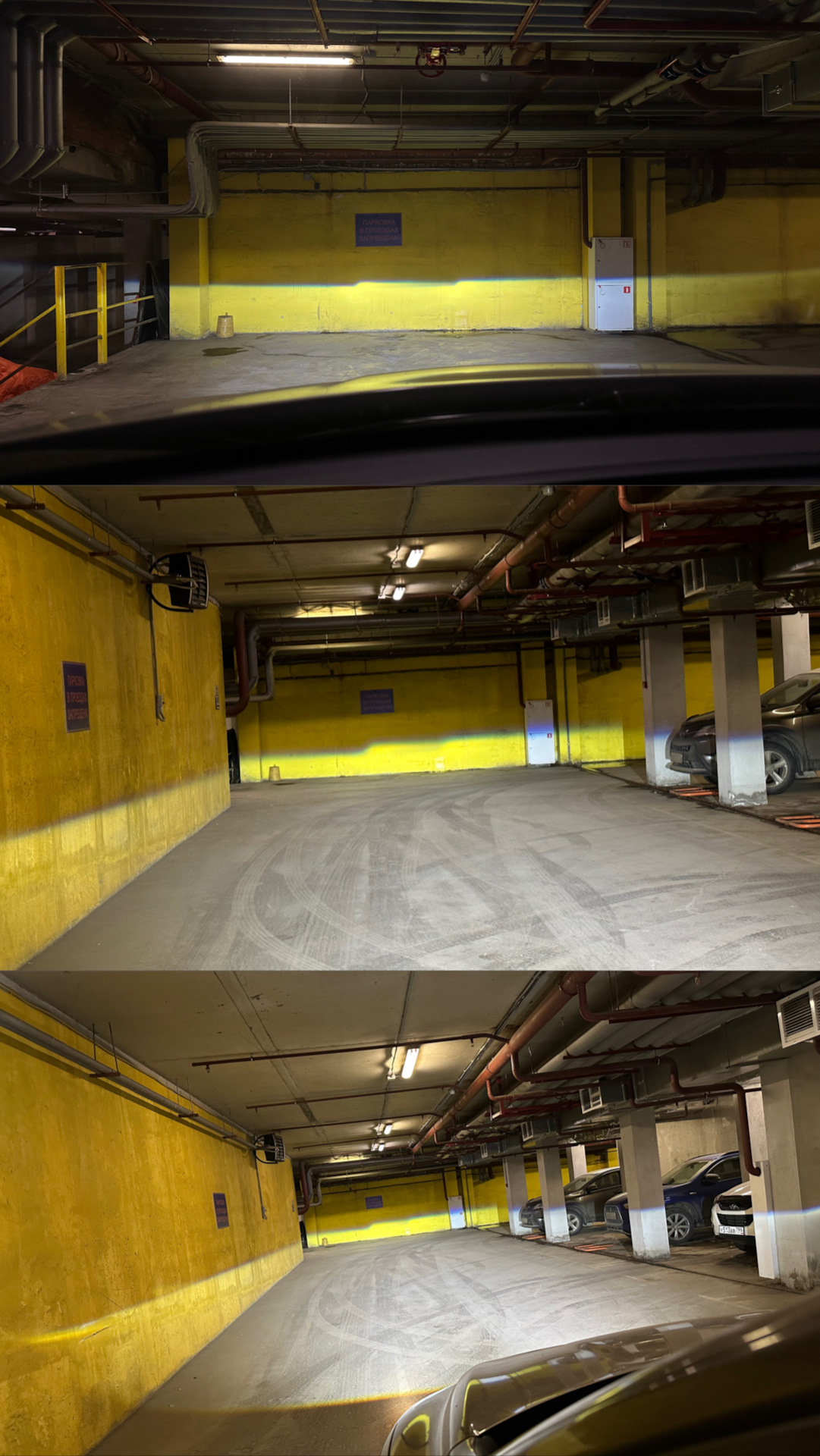

Отчет пишу спустя месяц после установки. Все эмоции улеглись, опыт эксплуатации в разных условиях получен. Что хочу сказать – свет отличный. Продолжительная езда (более 4 часов) в ночное время совершенно не утомляет. Заливка равномерная, нет зон самоослепления.
В итоге, не жалею ни одного потраченного рубля. Ездить стало очень комфортно.

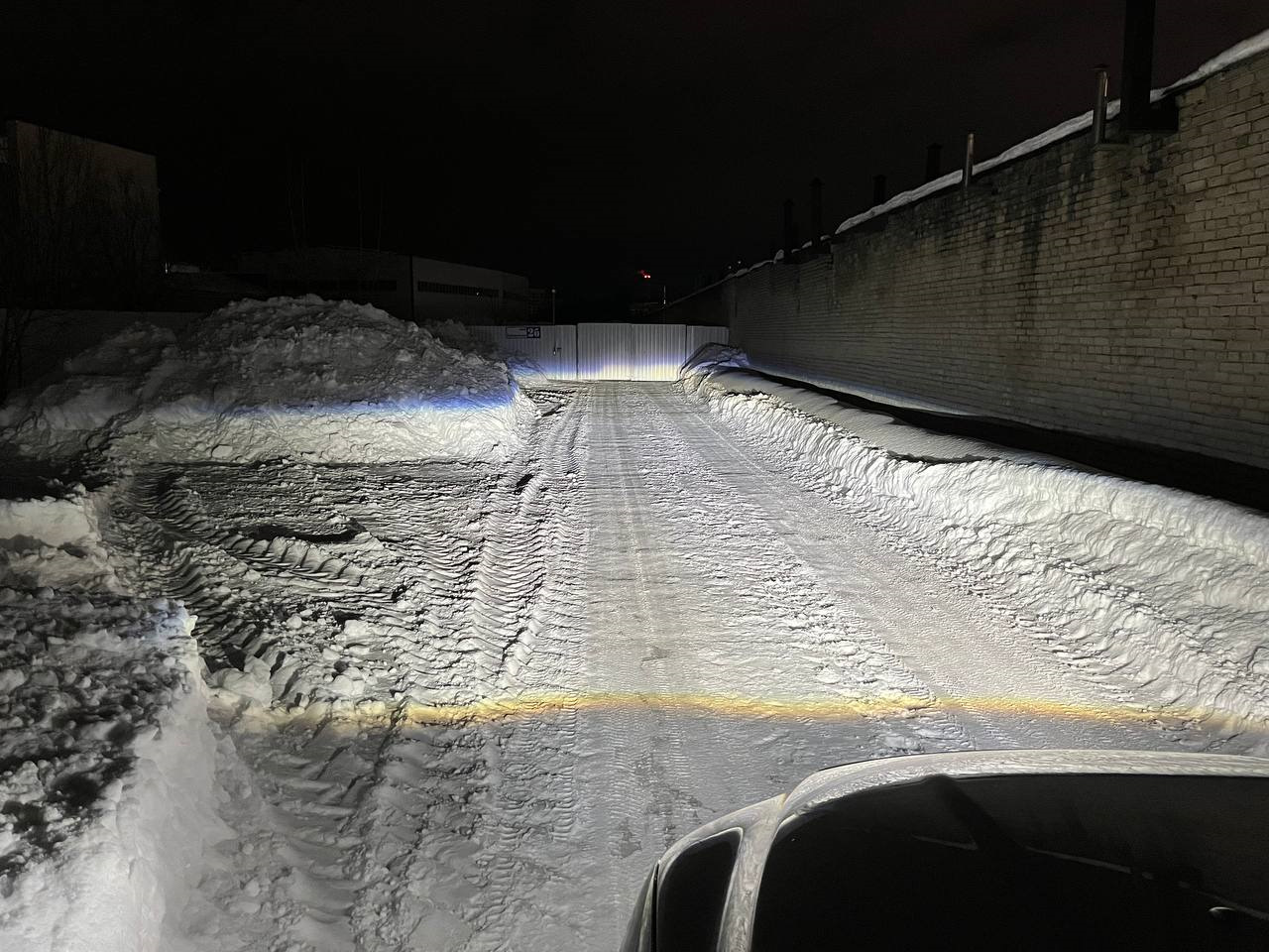

Так вроде на фото СТГ резкая, или я чего-то не понимаю?
У Вас адаптивные фары?
Нет, это не резкая:) Фары адаптивные.
А нет дерганья света?
Нет. Все отлично.

Наверное не вы первый, не вы последний кто так думает. Ещё как эта резкая стг режет глаза. Я попробовал- вернулся к стоку и вообще не пожалел
По поводу слепят, может от мастера зависит. Мне реально никто не моргал до сих пор. Я предварительно эту тему обсудил с ребятами с сервиса. У нас было чёткое взаимопонимание, что должно быть не только мне хорошо видно, но и другие участники движения не должны страдать.
А при чем тут мастер? Строится же на приборе, а там все фиксировано. Просто при " качении" авто на неровности эта " чёткая " стг очень сильно бьёт по глазам встречки. Тот же ксен немного " разбавлен", не так резко. Конечно яркий свет хорош, но я больше 3- х часов в ночи на трассе не выдержал. С штатным ксеном я мотаюсь уже 4 месяца, ночью, по 6 часов, все нормально. И до вольво я имл авто с переделанный оптикой, но ксенон, там вообще шикарно было.
