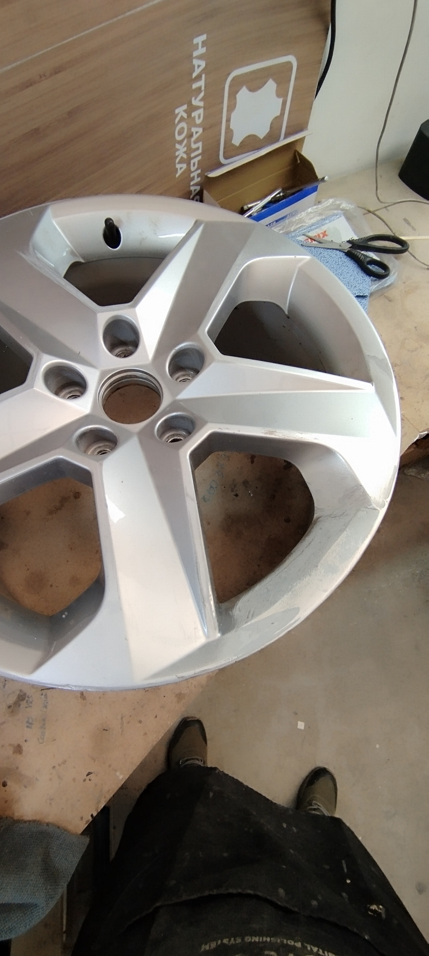

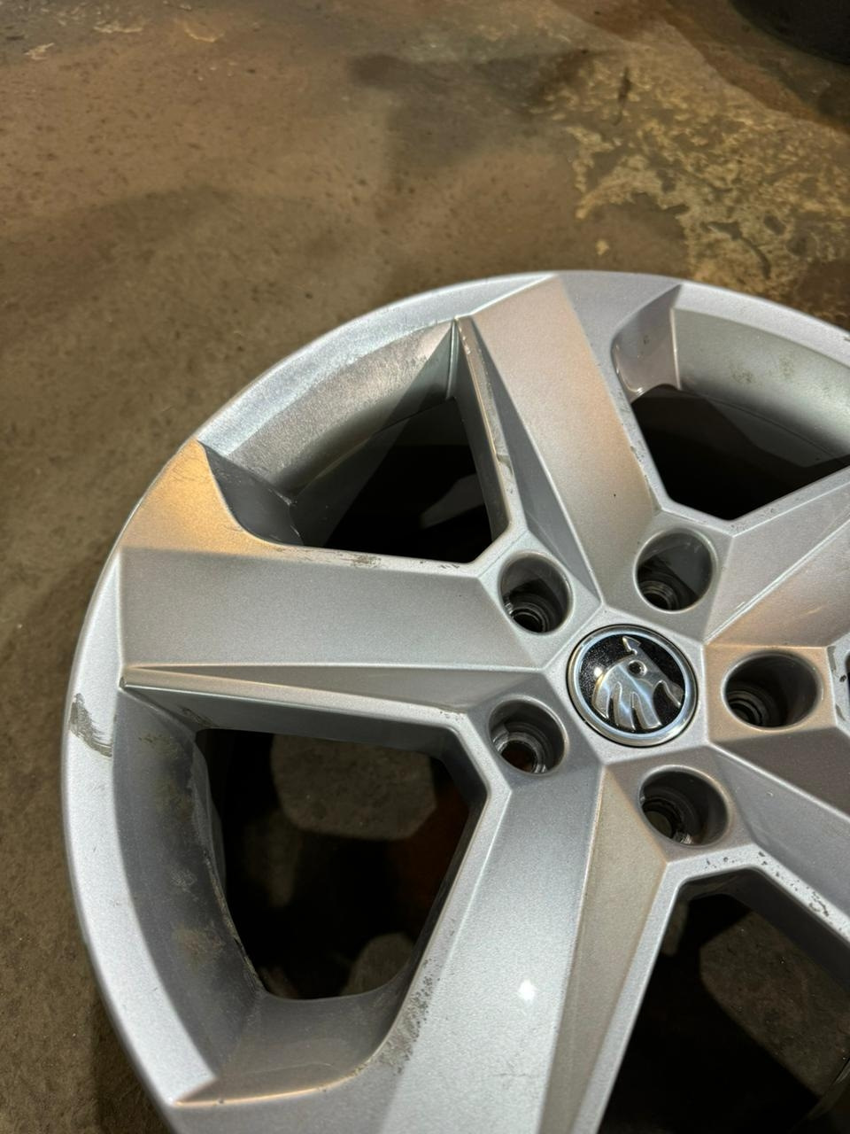

Бардюрка + сколы никак не красят данный атрибут авто.
И так приступим .

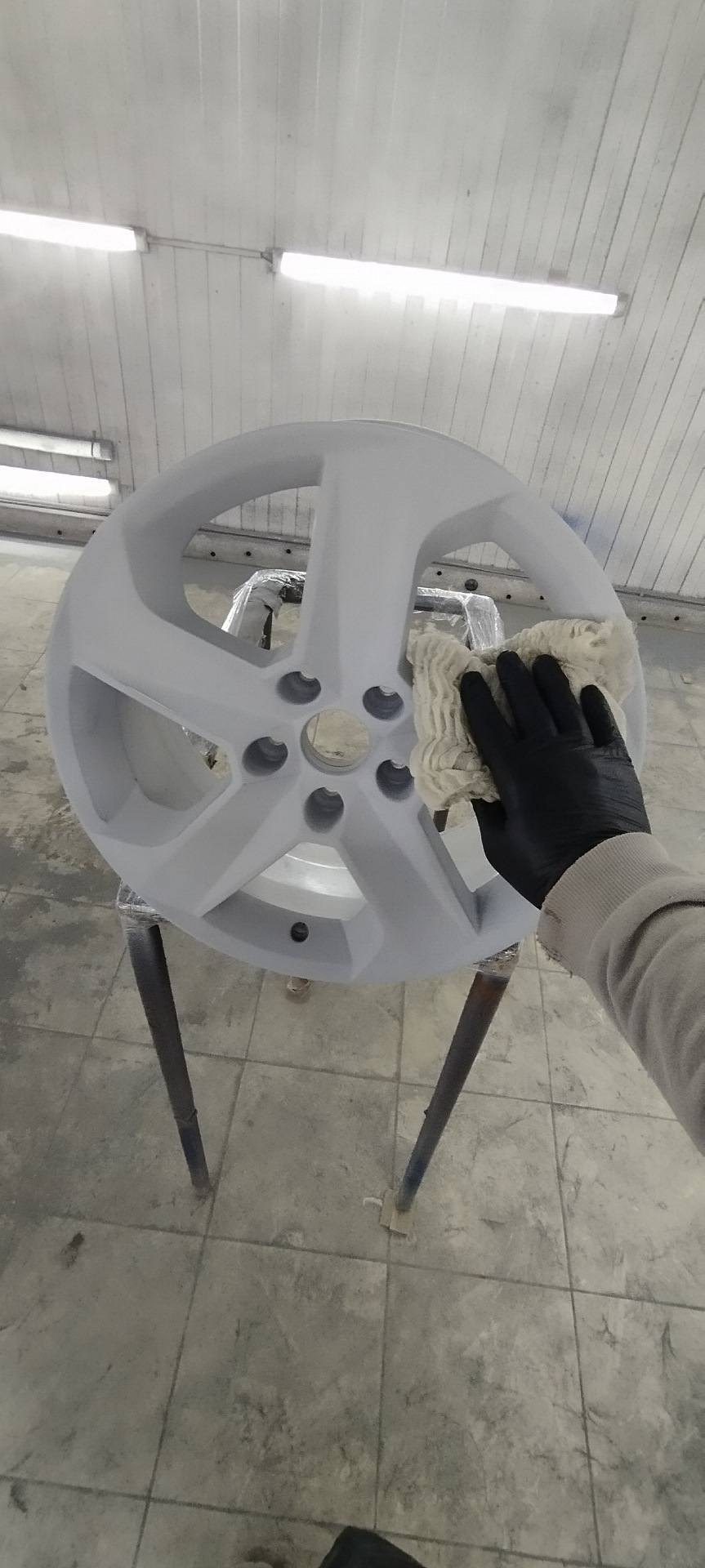

При пощи шлиф машинки и такой то матери убираем изъяны по ободу.
Далее шпаклюем ремонтные зоны с помощью шпаклю с алюминиевой крошкой .
Выводим плоскости в ручную наждачкой
80,180,240.

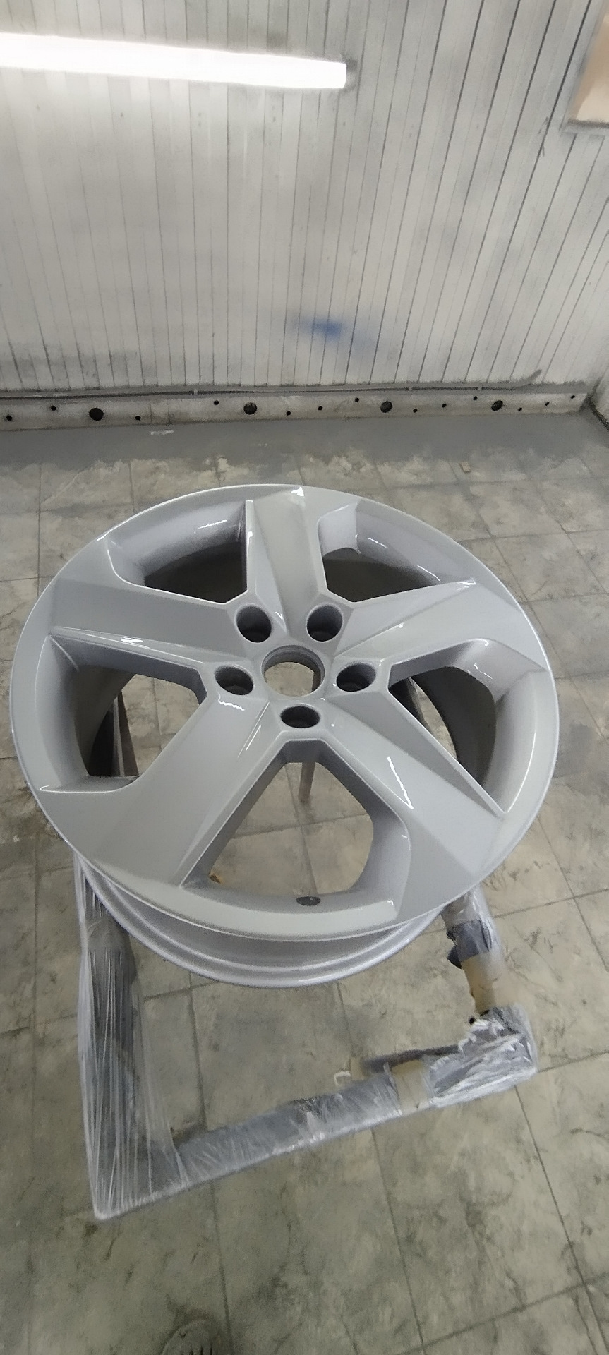

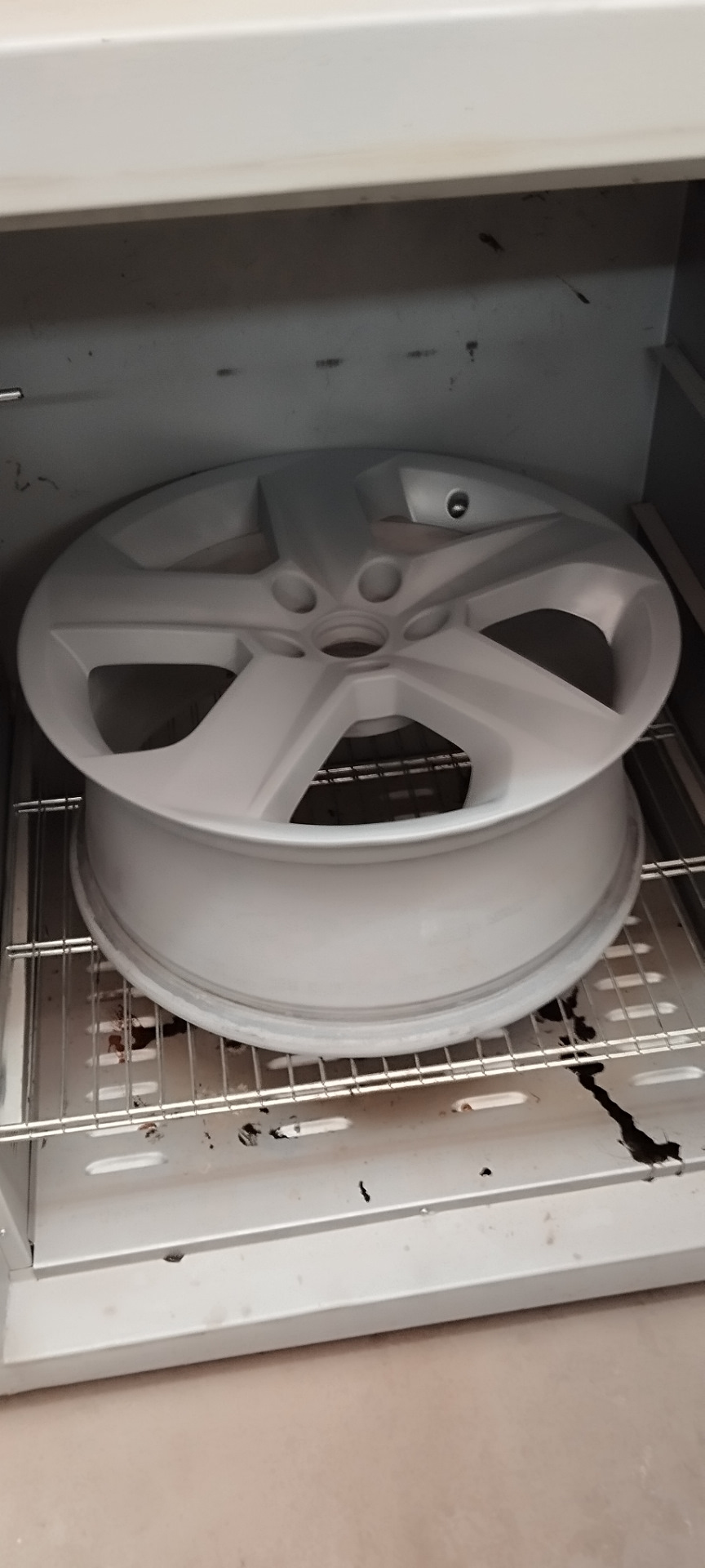

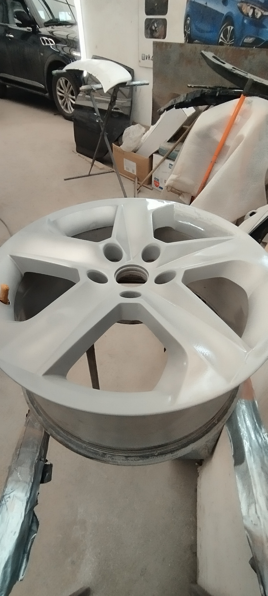

Грунтуем, перетачиваем под базу.

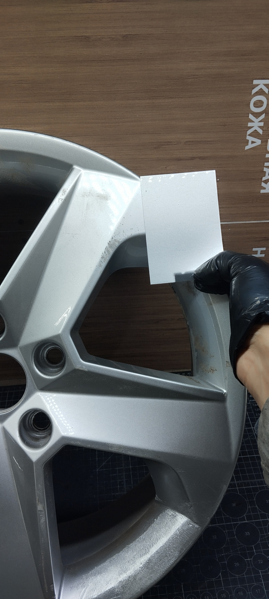

Кто не знает диски семейства vag, серебро идут по коду L8Z8 ( 8Z8). Смешиваем краску и Делаем контрольный конечный выкрас .
Все ок, принимаемся к окрасу диска .

Серьезные повреждения у диска. А почему не заменили?
Ничего серьезного
