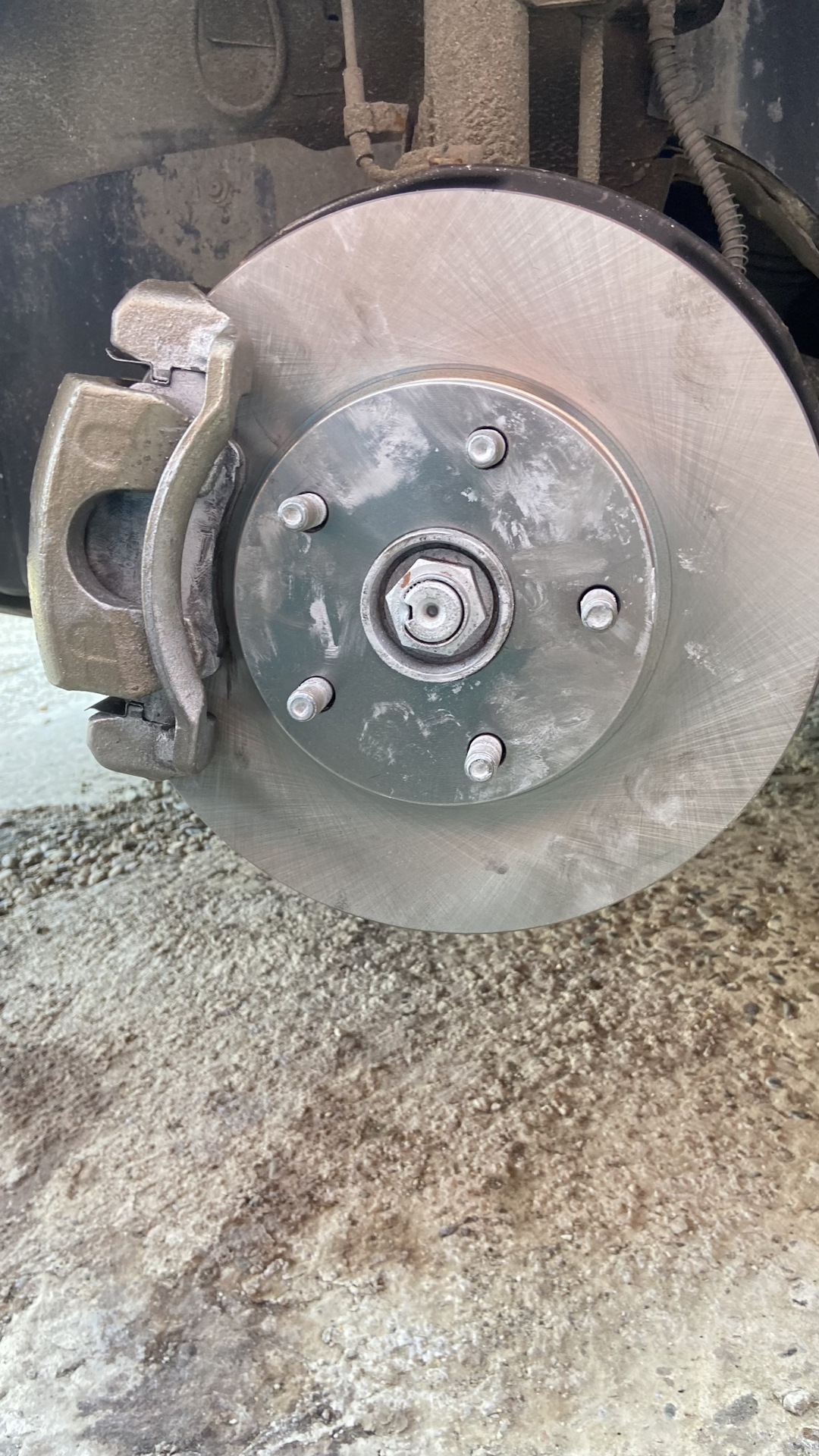

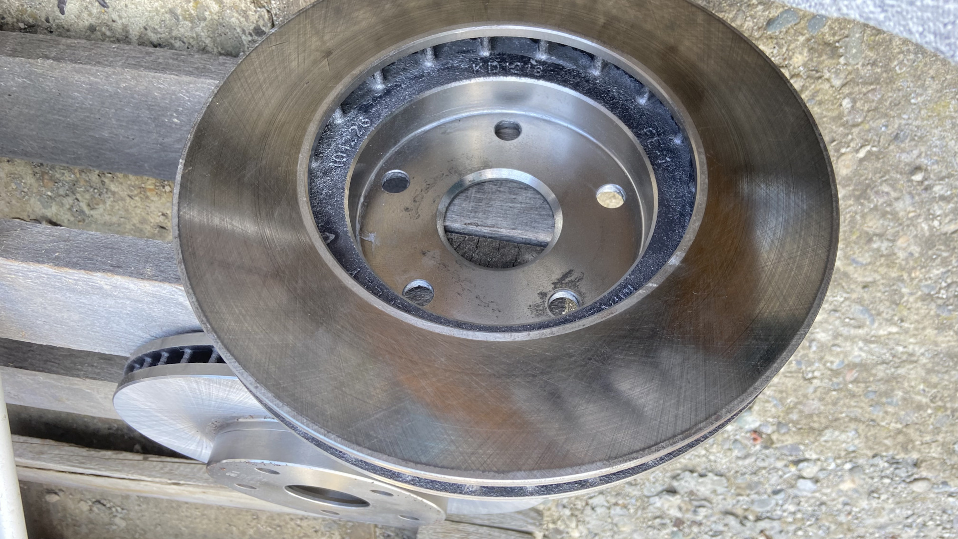

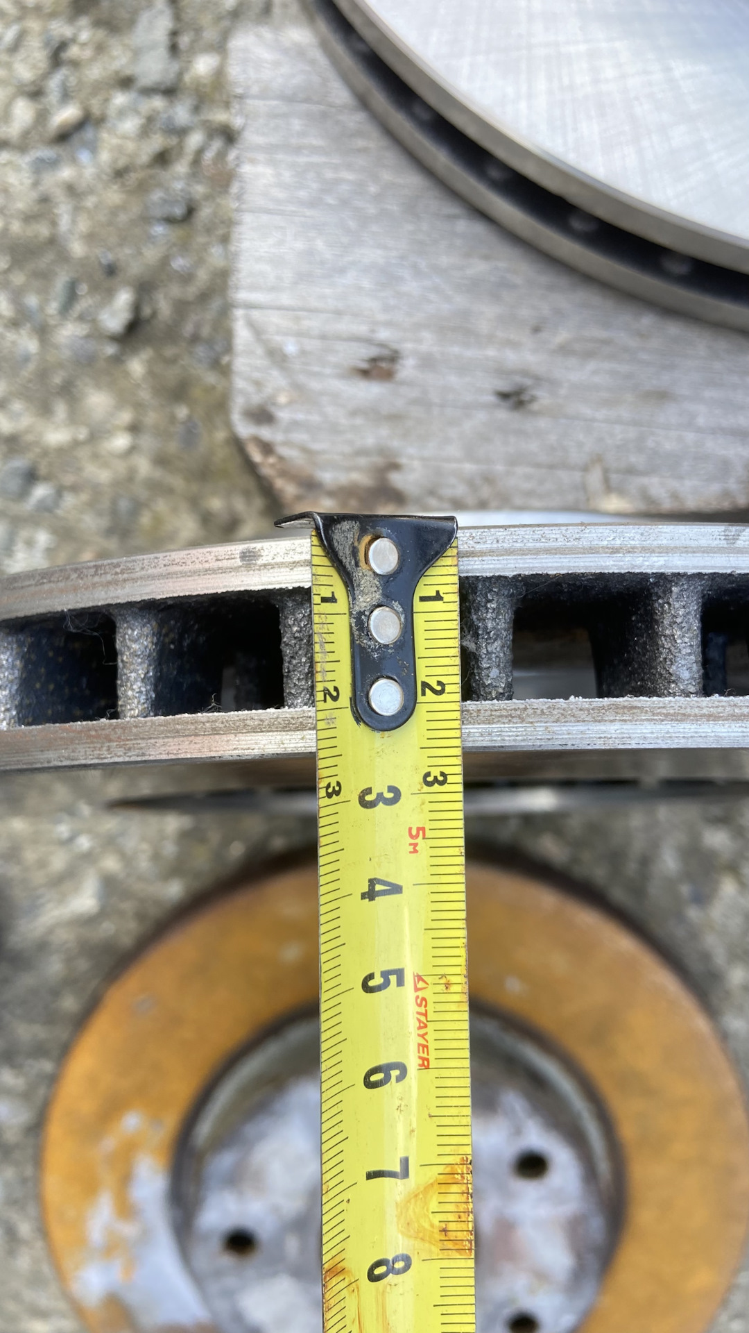

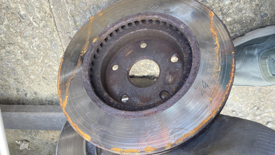

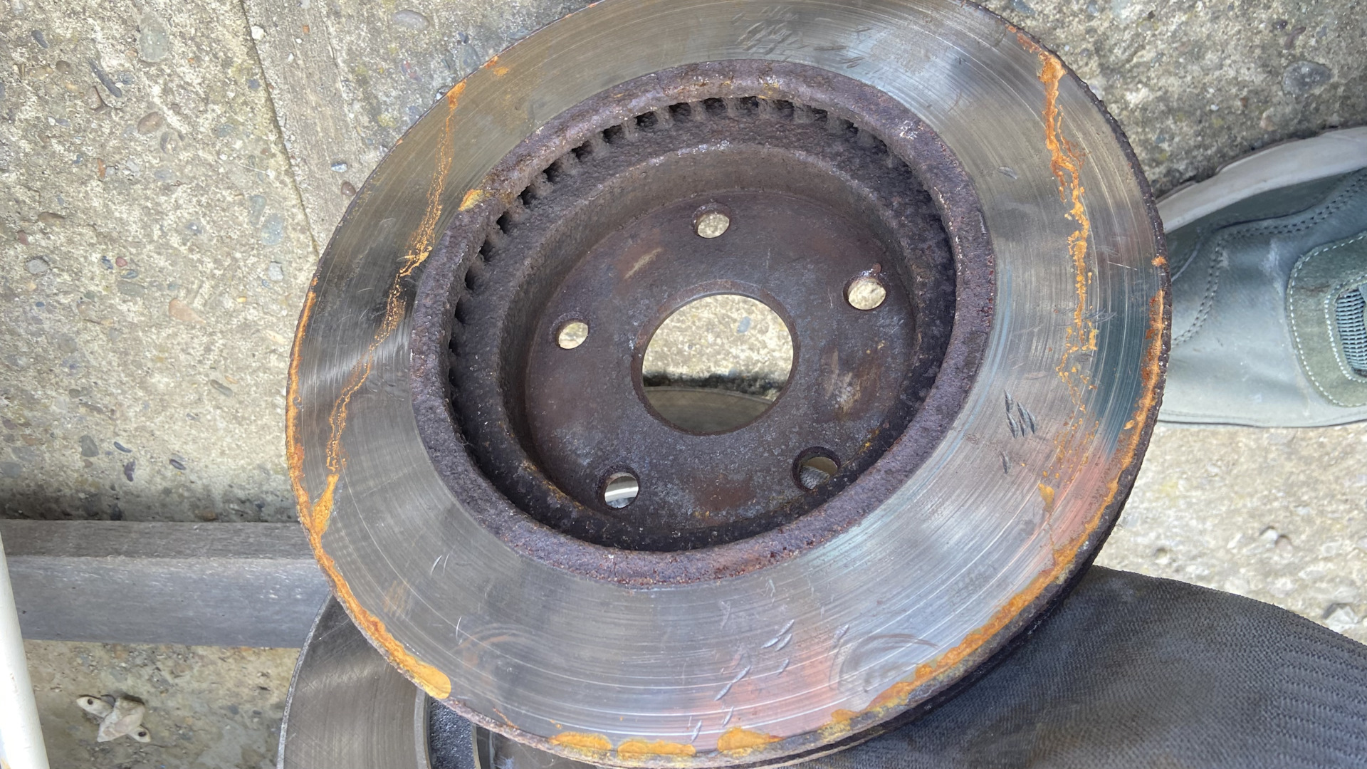

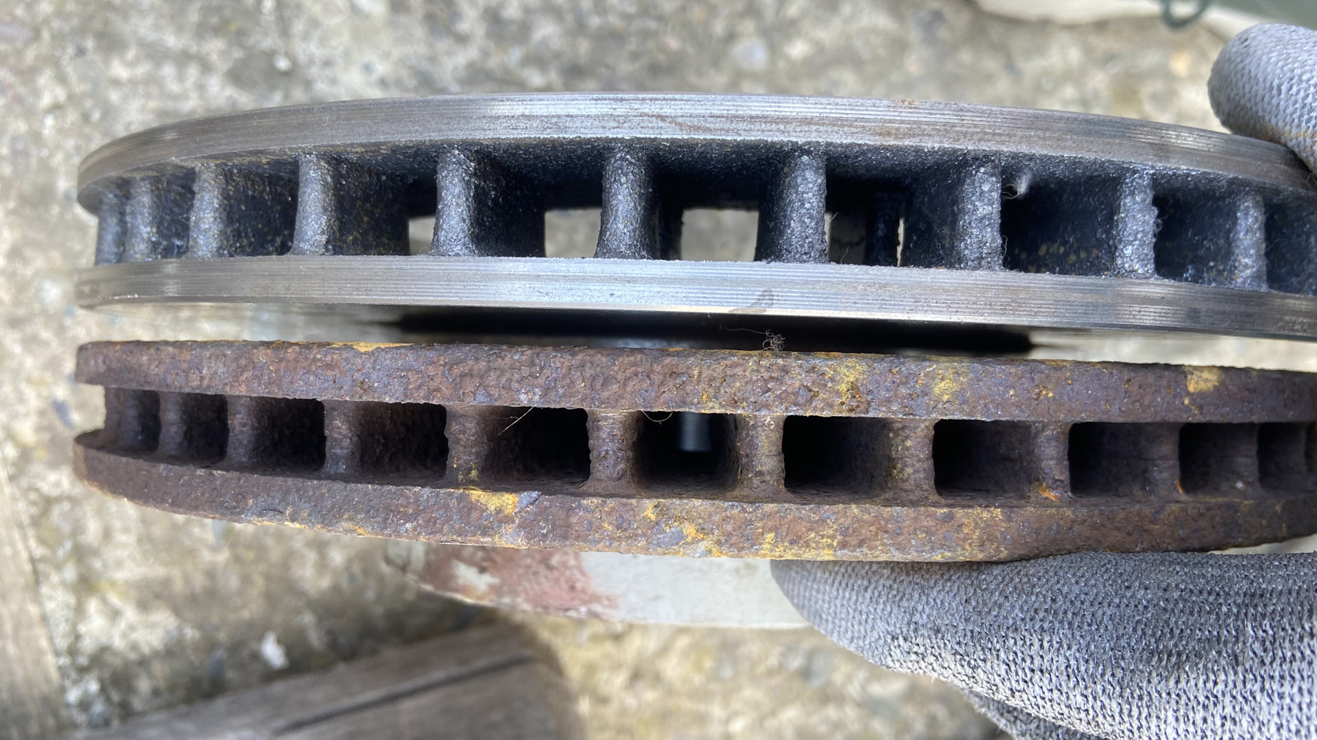

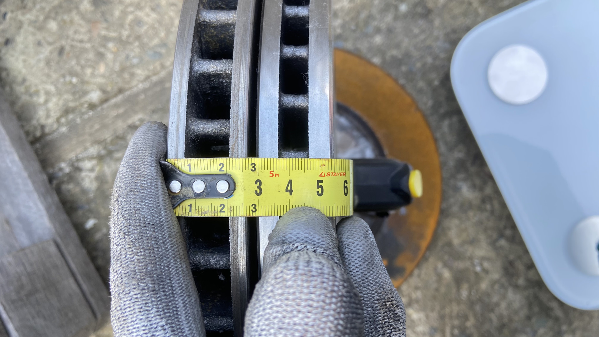

В связи с биением дисков на скорости 120 до 150, и износом решил заменить диски,
Диск тормозной передний EMGRAND 1064001281 под оригинальным номером у официального дистрибьютера Gelly через компанию профит лига. Цена 1800 за 1

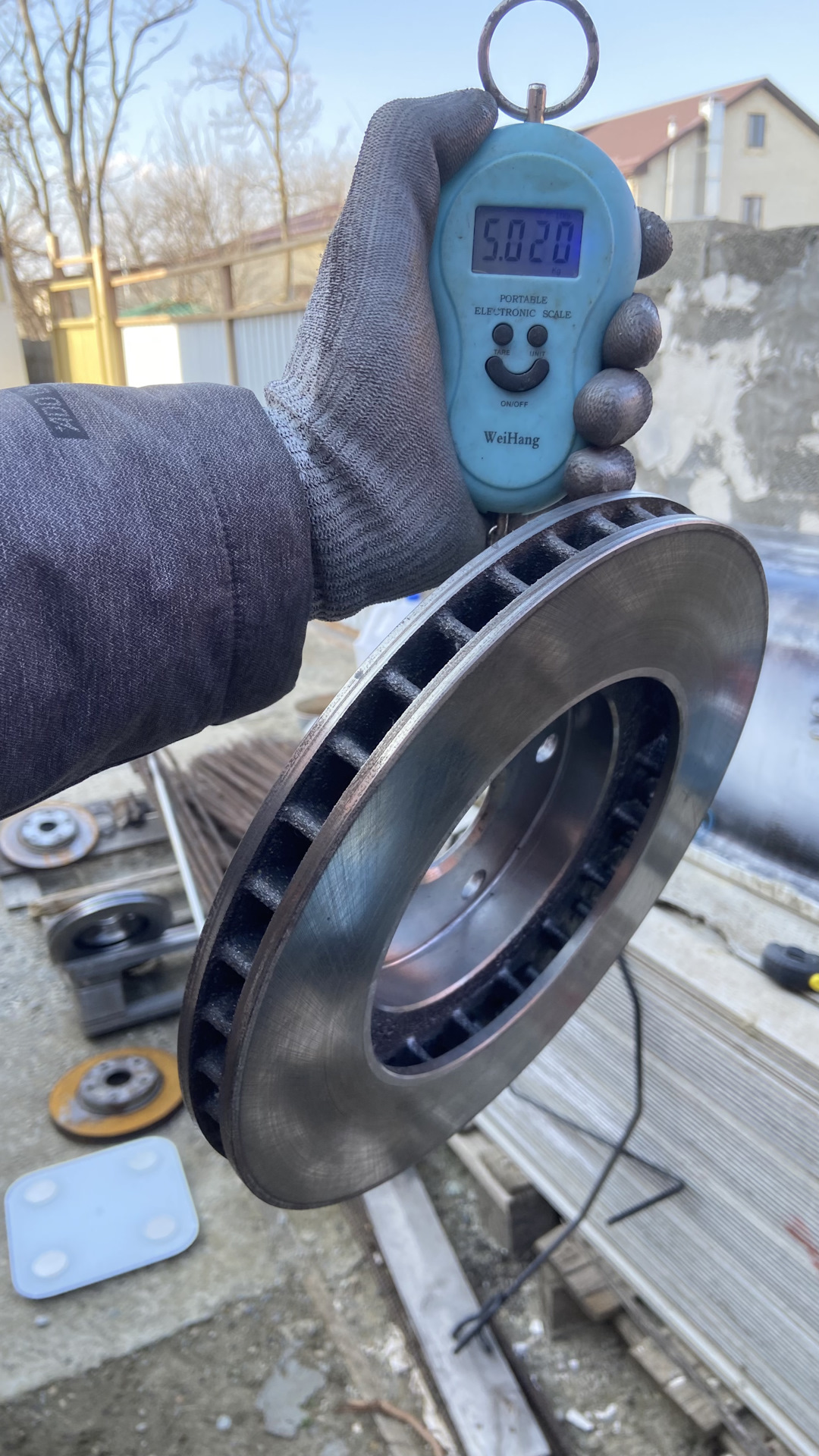

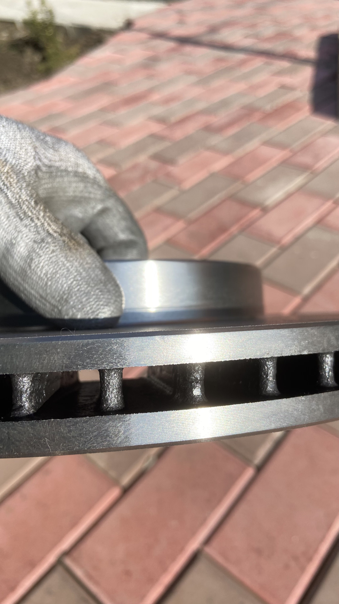

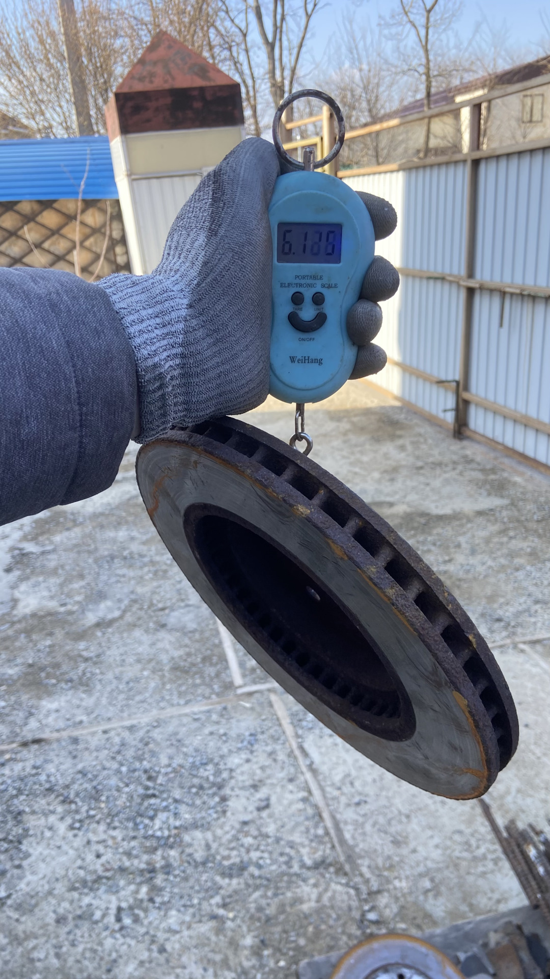

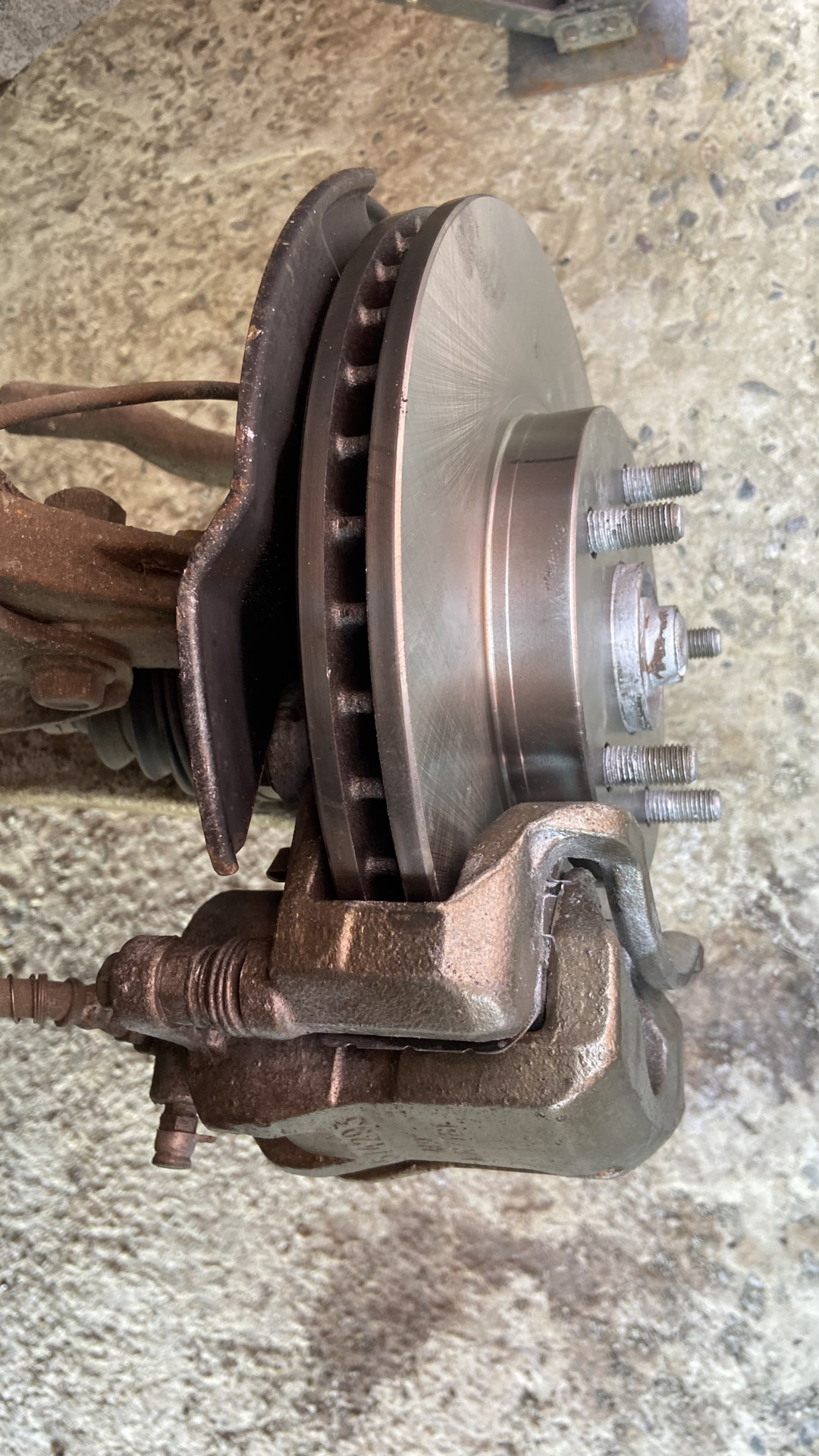

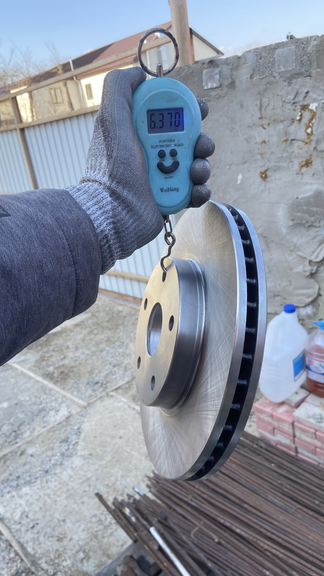

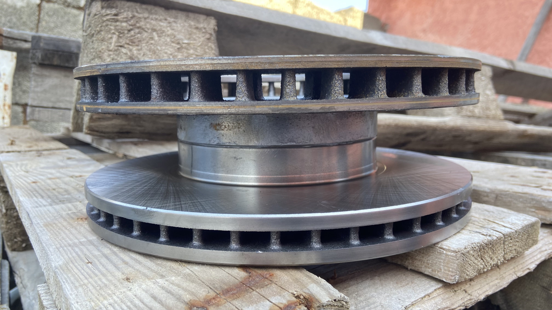

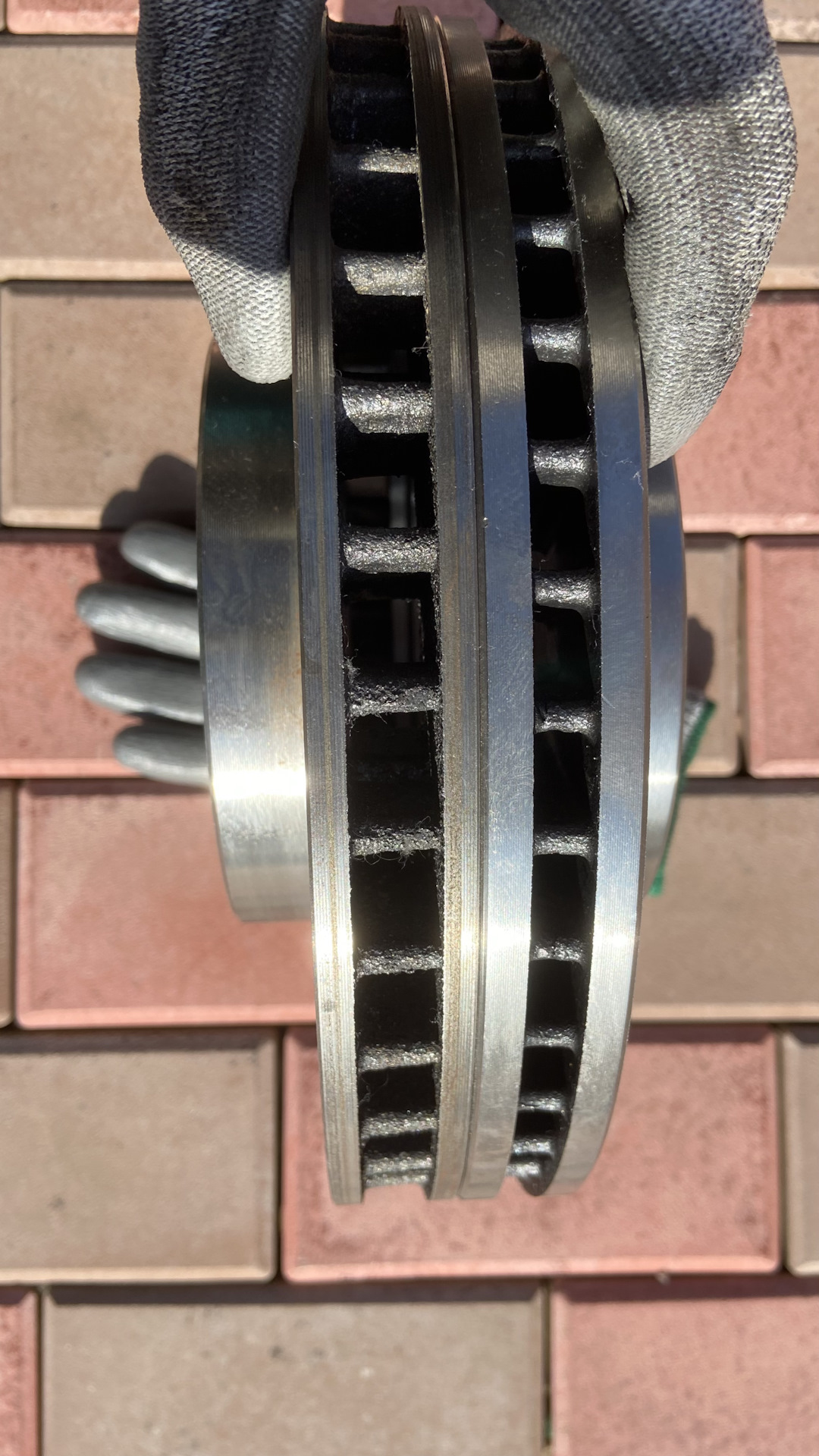

Пришли, поставил проблема ушла, на скорости перестало долбить руль, но я когда ставил 2 — й решил сравнить со старым, и был удивлен
Далее покатался неделю, ну вроде тормозят, все хорошо, но тот факт что они легче на 1 кг, и качество вызывают сомнения.
Вообщем думал думал решил заказать нормальные тормозные диски

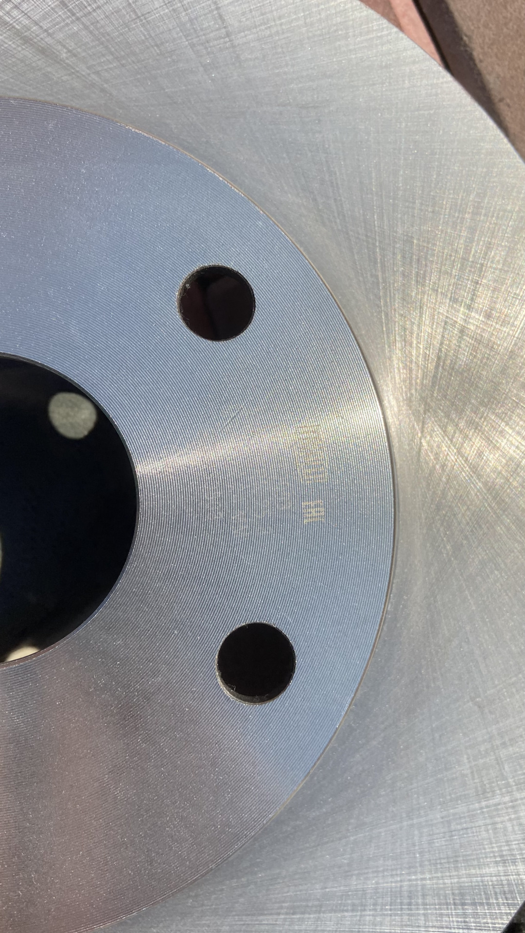

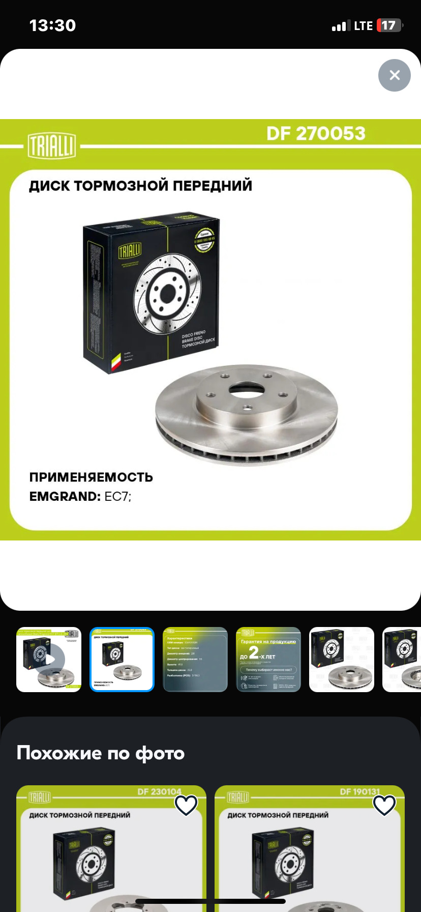

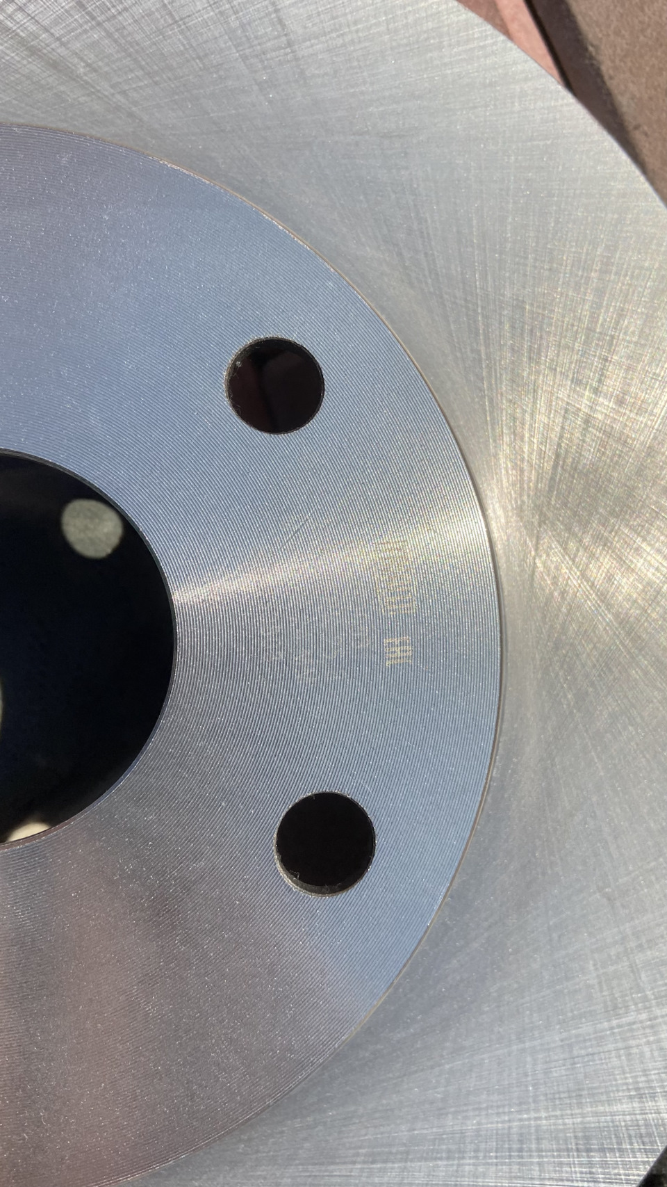

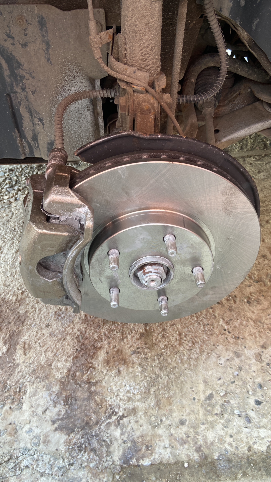

Диск тормозной передний для автомобилей Geely Emgrand EC7 (07 ) d 281 TRIALLI DF 270053 цена 2500 за 1

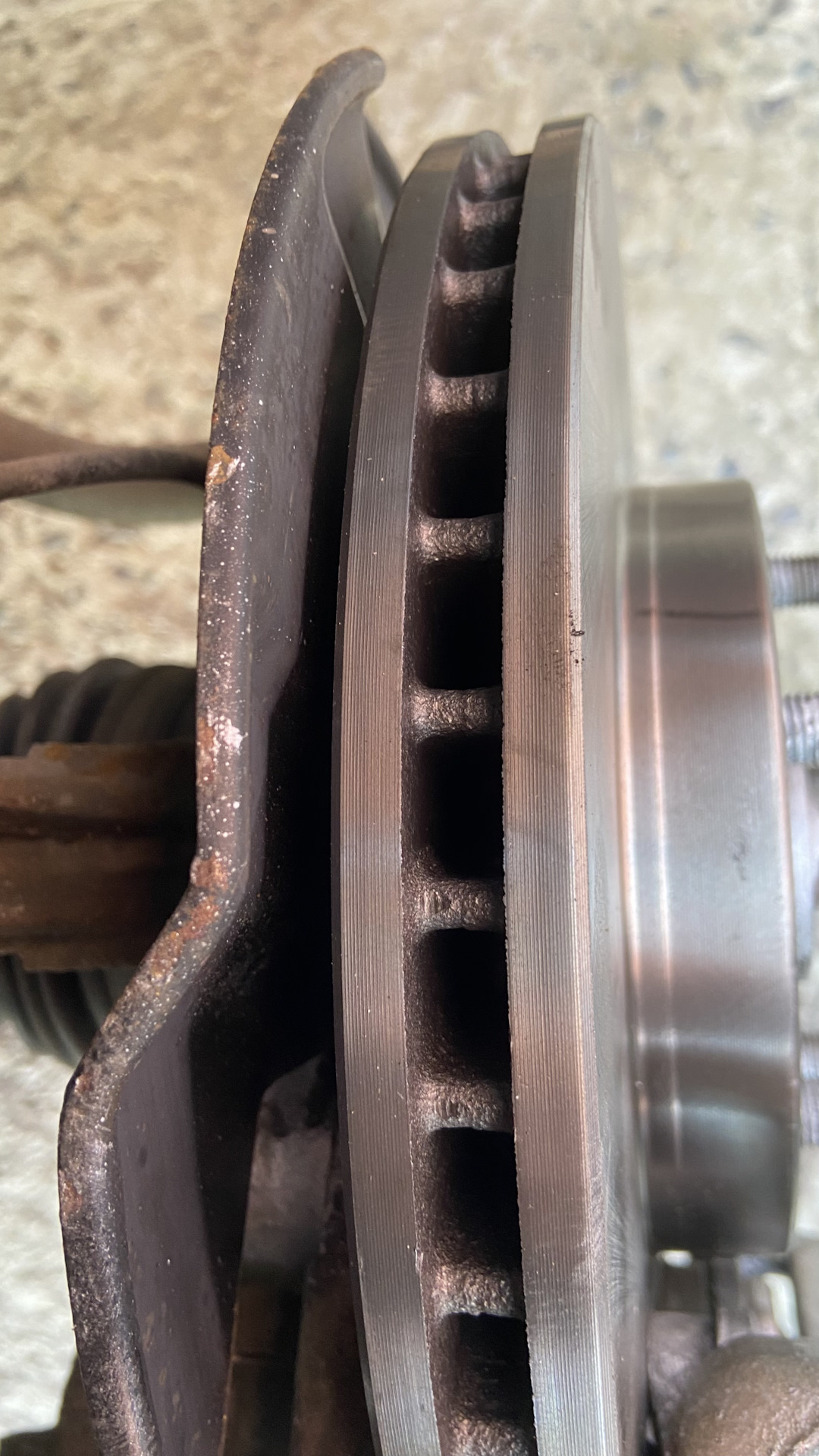

Поставил был рад, пока не разогнала до 110 опять бьет, до 150 выше проходит.
Вывод — Да Бл*!

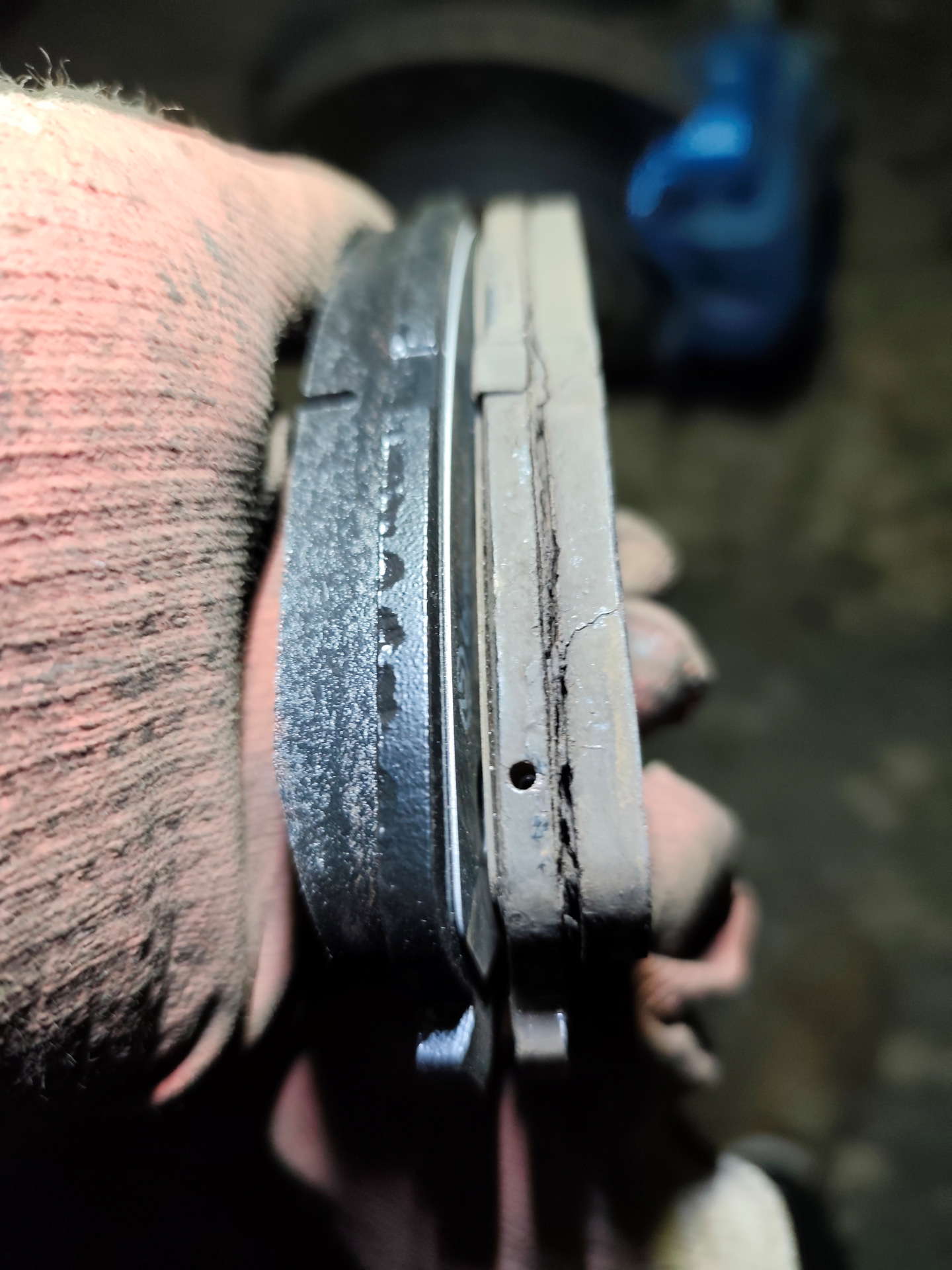

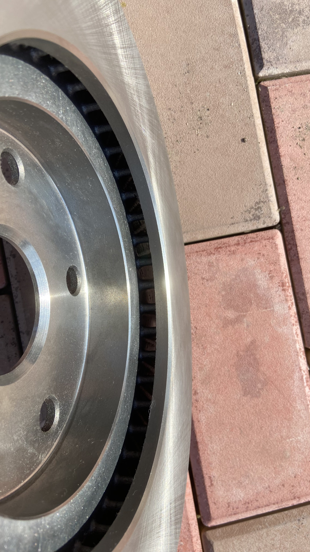

Отпишу тут, для истории и инфы для пользователей. Rotinger годная тема. Пробег на них 50 тысяч. Комплект Nagamochi и Kashiyama требуется заменить, износ диска около 0.5-0.9 мм, что сзади, что спереди (колодки чуть уже, есть бурт от выработки, нужны шире). Точные замеры сделаю когда буду менять колодки. Остаток колодок по минимуму, считай всё. Пробег в основном по трассе, но с лютым количеством оттормаживаний и разгонов, родные бы ушли на покой в судорогах. Rotinger держит! (не верьте паспорту на ТС, Geely едет и 210 (не чип, сток), далее не пробовал. Стабильно 180-195 (4 передача), и оттормаживания до 110, диски не бьют.
Есть желание поставить Brembo p30067x и p30073x (x — серия xtra), но думаю что это будет последний комплект для этих дисков — вероятно сожрёт керамика диск. Но это не точно.
Привет! Так какие колодки поставить на перед и зад?
Исходя из указанных условий вождения (агрессивное и частое торможение) в условиях работы с дисками Rotinger (слотирование и перфорация на диске) рекомендую ставить Brembo (Brembo P30073 перед и Brembo P30067 зад). Так как Nagamochi и Kashiyama сдались с боем, работали до конца (62 тысячи). При агрессивном торможении наблюдалось "шаркание" — выгибало накладку. Но рисковать я не стал. На фото сравнение с новыми Brembo, весёлые последствия перегрева и последующего отслоения Nagamochi and Kashiyama. В защиту колодок скажу что это очень достойные колодки, не пылили, отзыв на педаль хороший и высокая температура стойкости. Однако это не карбон-керамика и ждать от них заоблачных результатов не стоит. Это уверенные "уличные" тормоза. Для прохватов и коротких дистанций, а не для кольцевых заездов.
Пы. Сы. В Brembo нужно сверлить отверстия под разводящие пружины. ОНИ ТАМ НУЖНЫ! После установки нужно приработать их, где-то 400-500км. (тормозить, тормозить и тормозить, а не тупо ехать).
Если у Вас тормозные диски другие (дешевле, проще или без перфорации) результат может быть сильно другим. Колодки могут сожрать диск, или при перегреве тормоза станут ватой (И так и так станут, но гораздо раньше). Ощущения страшные.
